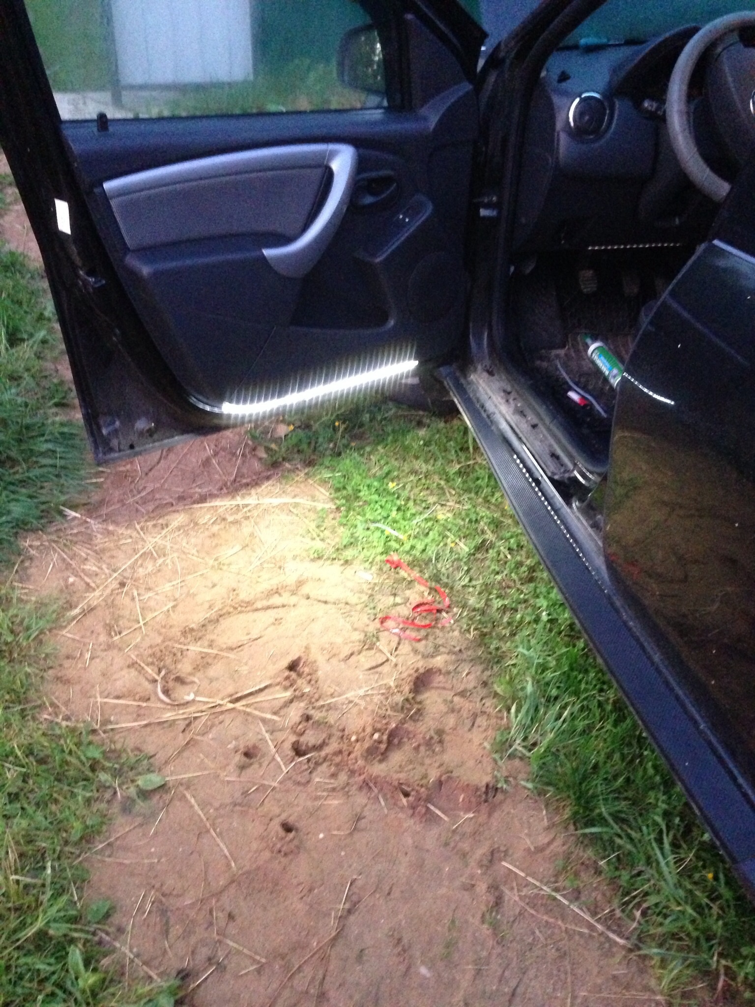

Вложений: 1
Вложение 25298У меня так
bobo13 27.03.2014 22:01
диодная лента в силиконовом чехле. мощность 72 вт на 5 метров. полная разборка двери. провода вдоль штатной проводки, из двери в салон через заводскую резинку. далее по стойке на фонарь подсветки. временно подсоеденил на лампу. нет ничего более постоянного, чем временное. почти год светит без проблем. для последующей разборки двери провод размыкается коннектором. под обшивку провод уходит без всяких отверстий, между обшивкой и дверью

bobo13 27.03.2014 22:18
если заметите, на фото в нахней часть панели под рулем еще одна полоска светодиодов. подсветка ног. и с пассажирской стороны тоже

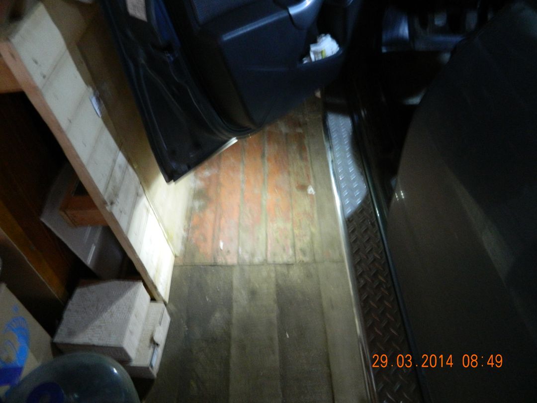

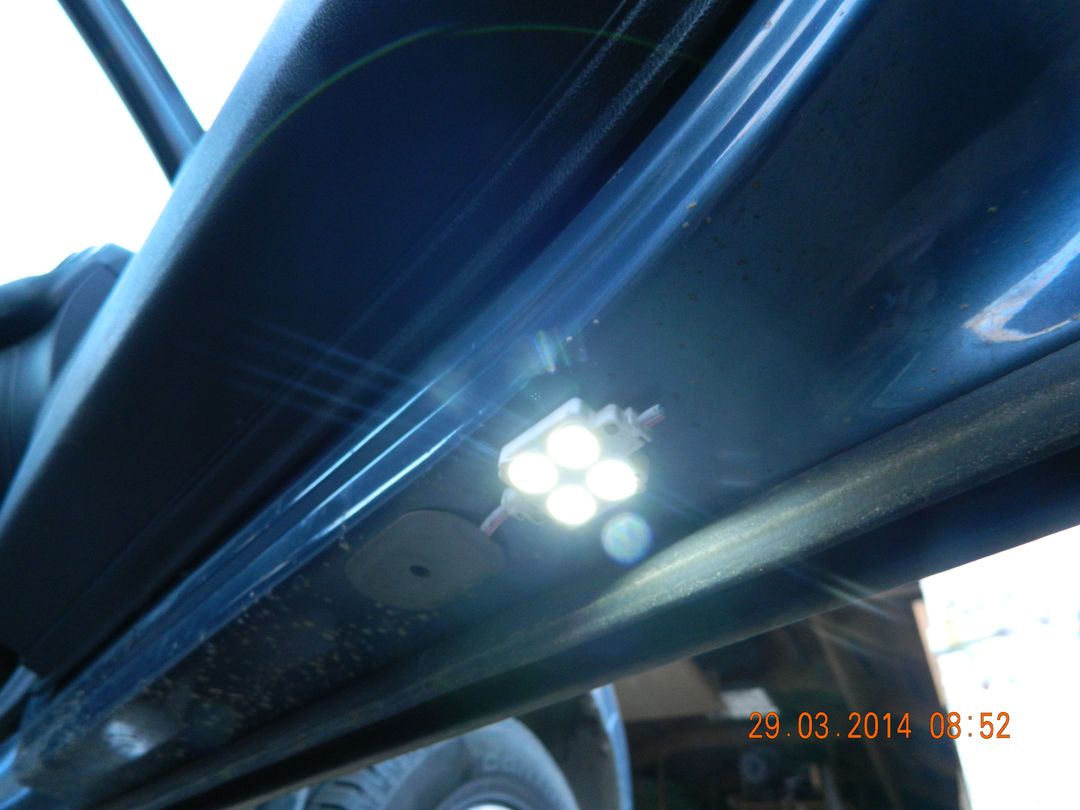

Clim 29.03.2014 08:30
Вложений: 2
Светит так
http://duster-clubs.ru/forum/attachm...1&d=1396070990
Крепится так на 3М
Брал у наших рекламщиков, а они закупают, где и всю свою лабуду для наружной реклаы. В Смоленске знаю несколько таких магазинов, да и в инете инфы много.
