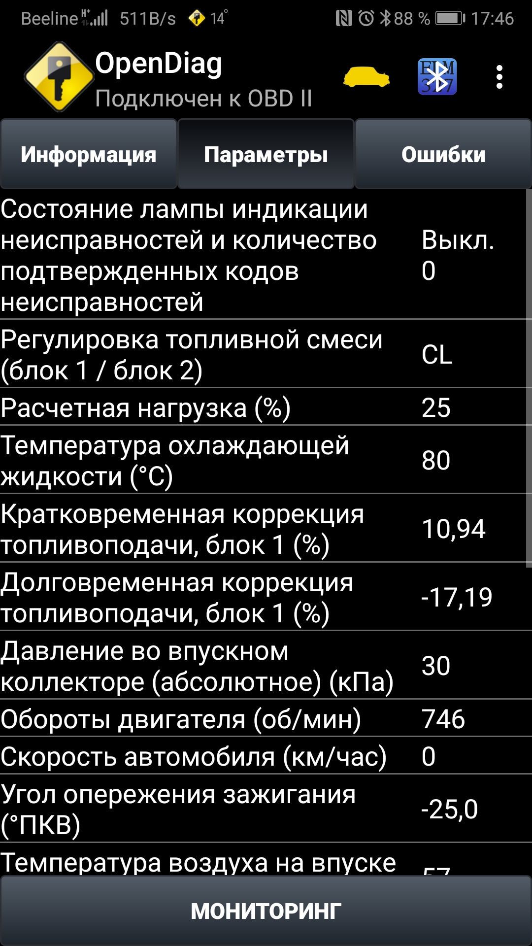

Старый 15.04.2022, 10:02   #1950
STENDEK
Регистрация: 25.01.2014
Адрес: Брянск
Авто: Privilege 2.0, 4X4WD, МКП, чёрная жемчужина, 2014
Сообщений: 63
STENDEK
Товарищи, продублирую и тут:
Суть проблемы: осенью пару раз загорелась пила, на хх плавали обороты. Я прочистил дроссельную, поменял свечи, всё ушло. Недавно заметил что машина стала жрать топливо ну оооочень сильно, по городу 16-17, по трассе 10. Есть подозрение что идёт где-то подсос воздуха. На выходных буду менять кольца на дросельной и впускном коллекторе. Если не поможет то хотелось бы что бы провели диагностику, так как причин дохрена. Кто пишет что верхняя лямда померла, кто говорит смотреть датчик холостого хода (хотя при чём он тут?...). Так же на выходных возьму eml 327, может какие скрины надо сделать что бы понять в чём причина такого расхода?
Видео как было: https://disk.yandex.ru/i/uRu7753u4EGeeQ
2.0 МКП, Privilege, Черная жемчужина
STENDEK вне форума   Вверх Ответить с цитированием

Не надо методом тыка. При подсосе надо сразу коррекции смотреть и сигнал ДК1.
Коррекции по топливу богатая смесь или бедная? Сигнал ДК это сколкьо вольт на нём? На ходу мерить или на хх?

Сообщение от STENDEK Посмотреть сообщение
Не должно быть сильного отклонения долгосрочной и краткосрочной коррекции от +-5..10% (если нет чипа). Исправный сигнал ДК рекомендую посмотреть в инете. Он должен показывать стехиометрию смеси на немощностных режимах (на мощностном режиме он не участвует в регулировании). Выход на стехиометрию должен быть стабильный и уверенный без всяких длительны заскоков в "богатую" или, в Вашем случае вероятней, в бедную смесь.
Еще, если все в целом в норме, к повышению расхода может приводить засирание форсунок. На машине жены (Рио3) мы снизили расход на 1л путем заливки промывки Лавр в бак - явно за 50 тыкм форсунки подзасрались. В идеале померить давление топлива - вдруг насос не качает нормально (это второй фактор, влияющий на неправильную работу форсунок).

Спасибо, посмотрю на выходных эти параметры.
А давление топлива как померить? Так же через eml покажет?
Только манометром в топливной магистрали (на сервисе).

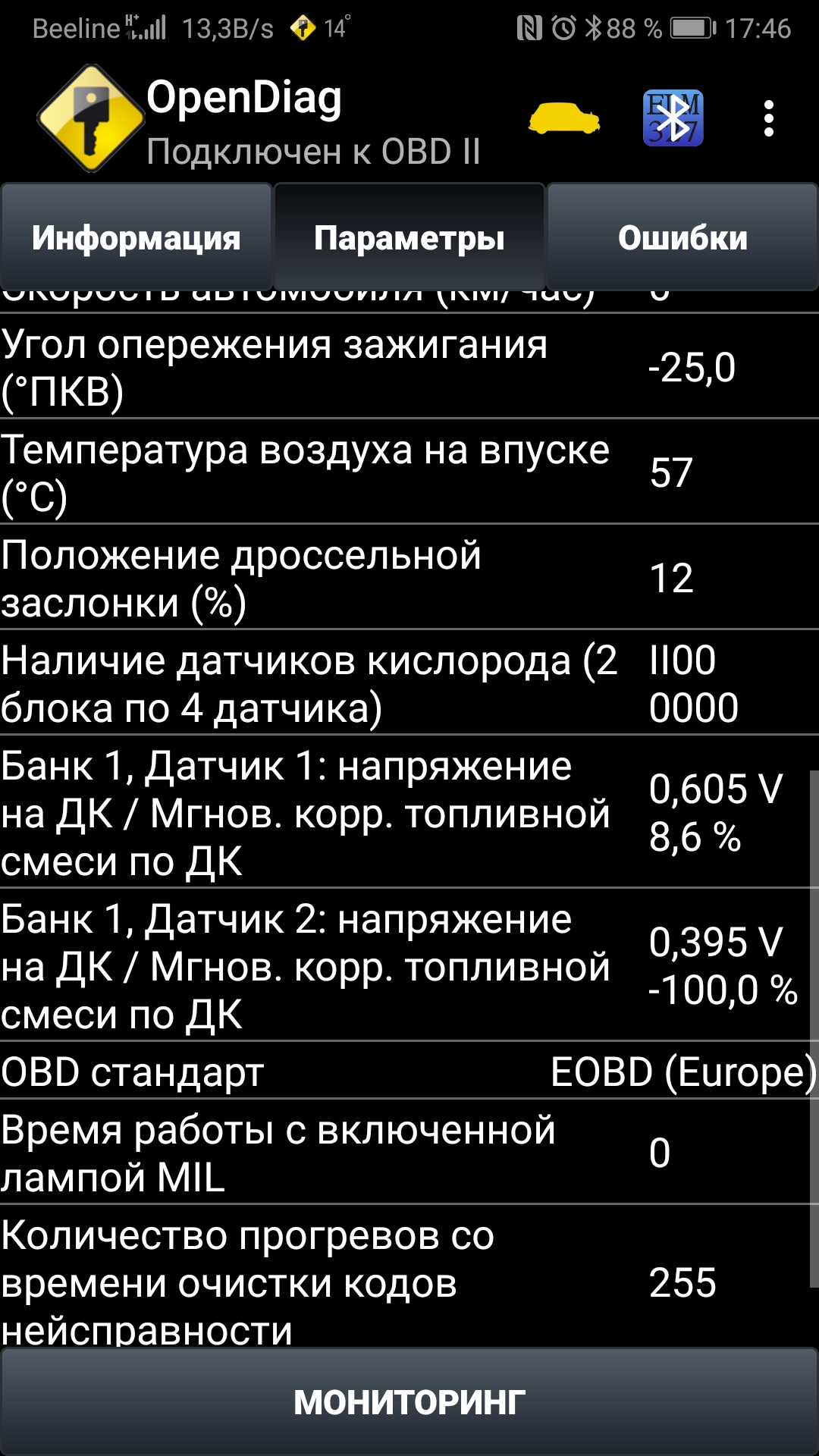

На стоянке сейчас подключился, смущает что долговременная коррекция в минус, кратковременная в плюс...
