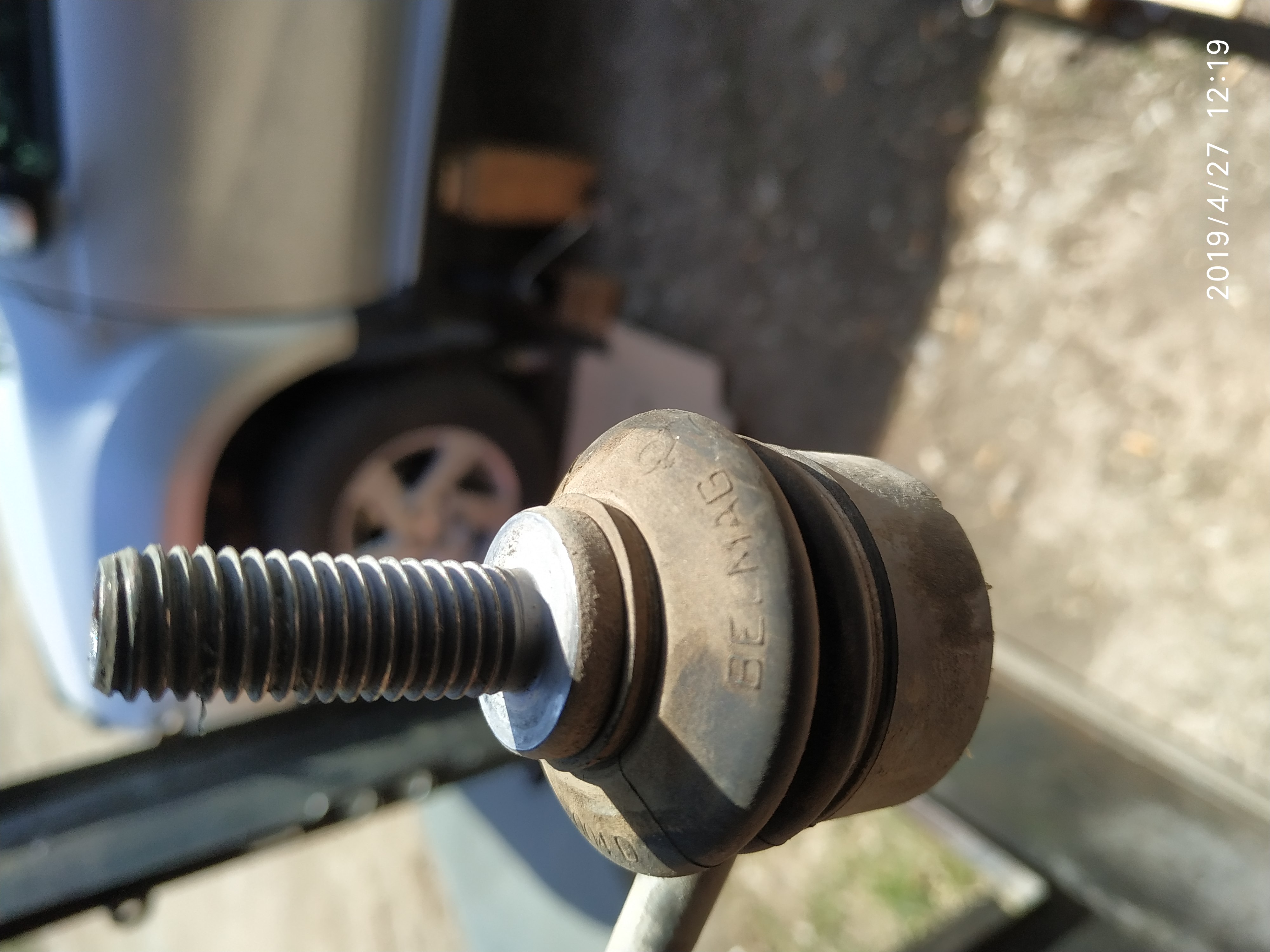

стойки стабилизатора поперечной устойчивости (задние) менять парой или можно по одной? И какого производителя лучше(цена/качество) взять? У кого какие мнения?
Стойка стабилизатора (одинаковая перед/зад, правая/левая) – 8200814411
Ставили LEMFORDER 3609001
Втулка стабилизатора поперечной устойчивости заднего – 562300111R
Втулка стабилизатора поперечной устойчивости переднего – 8200852550 или 546114237R
Стойка Стабилизатора от Мазды 3:
Стойка стабилизатора CTR — код CLMZ30
От Мазда3- номер 5113904NK.
