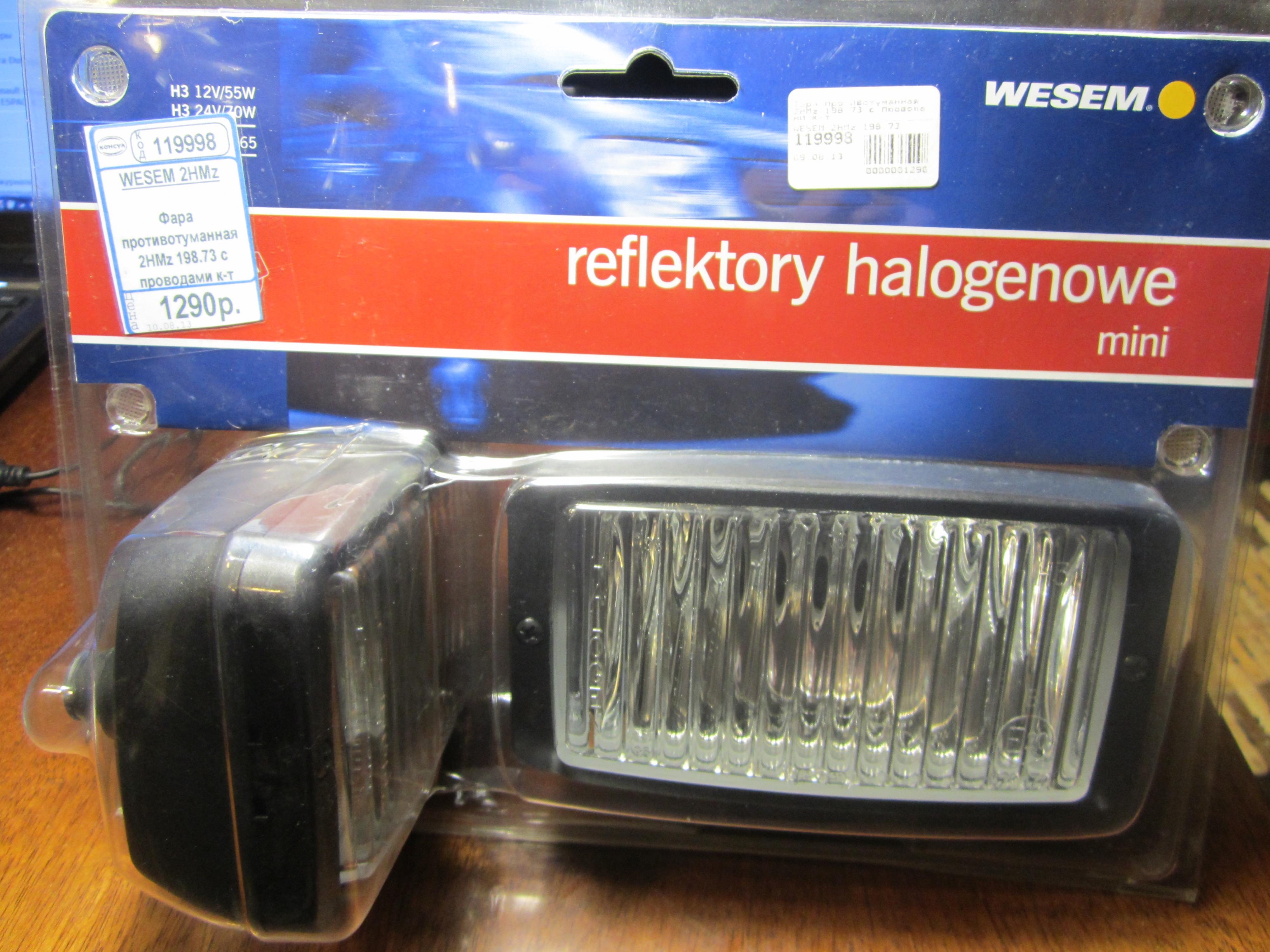

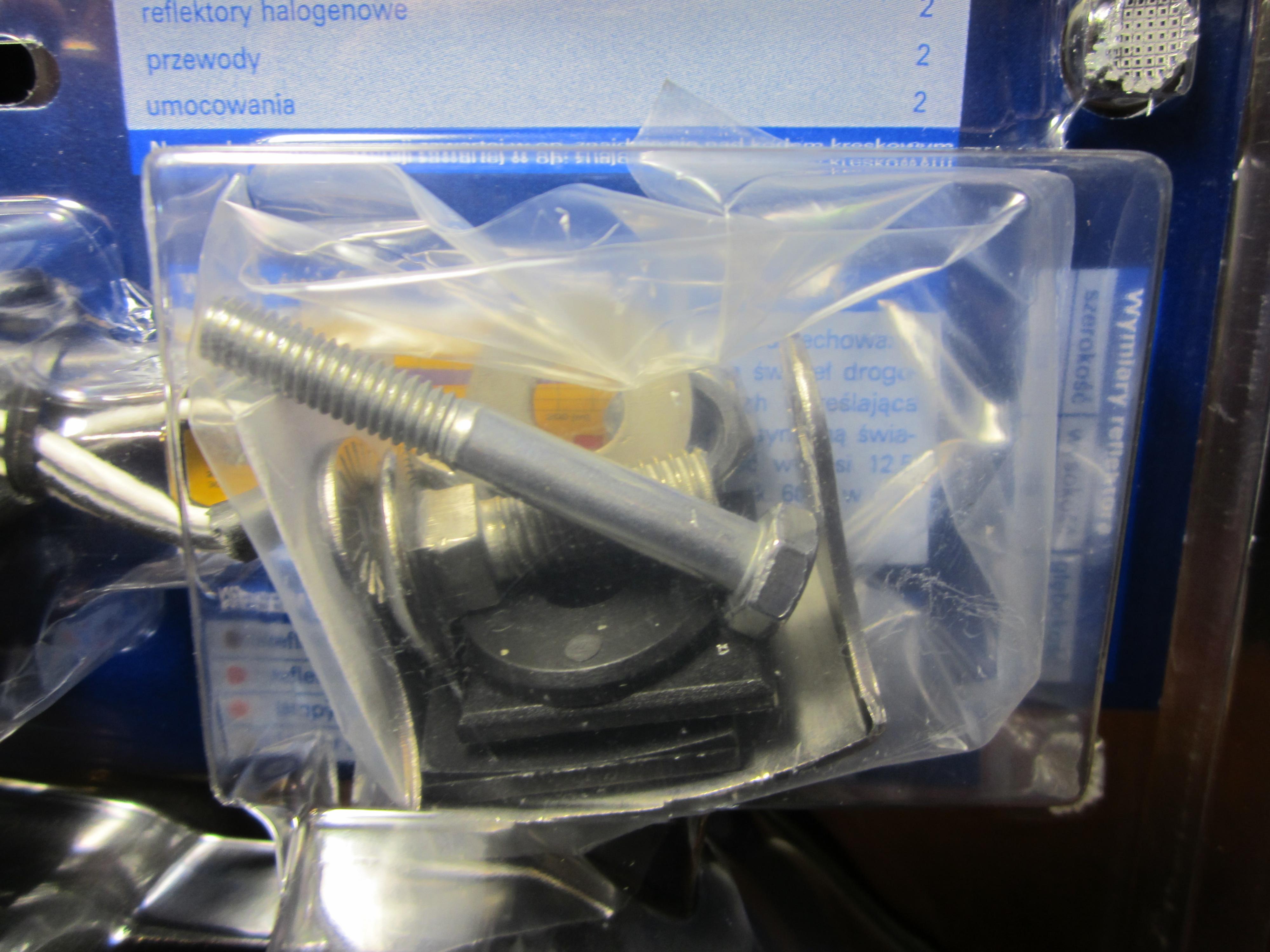

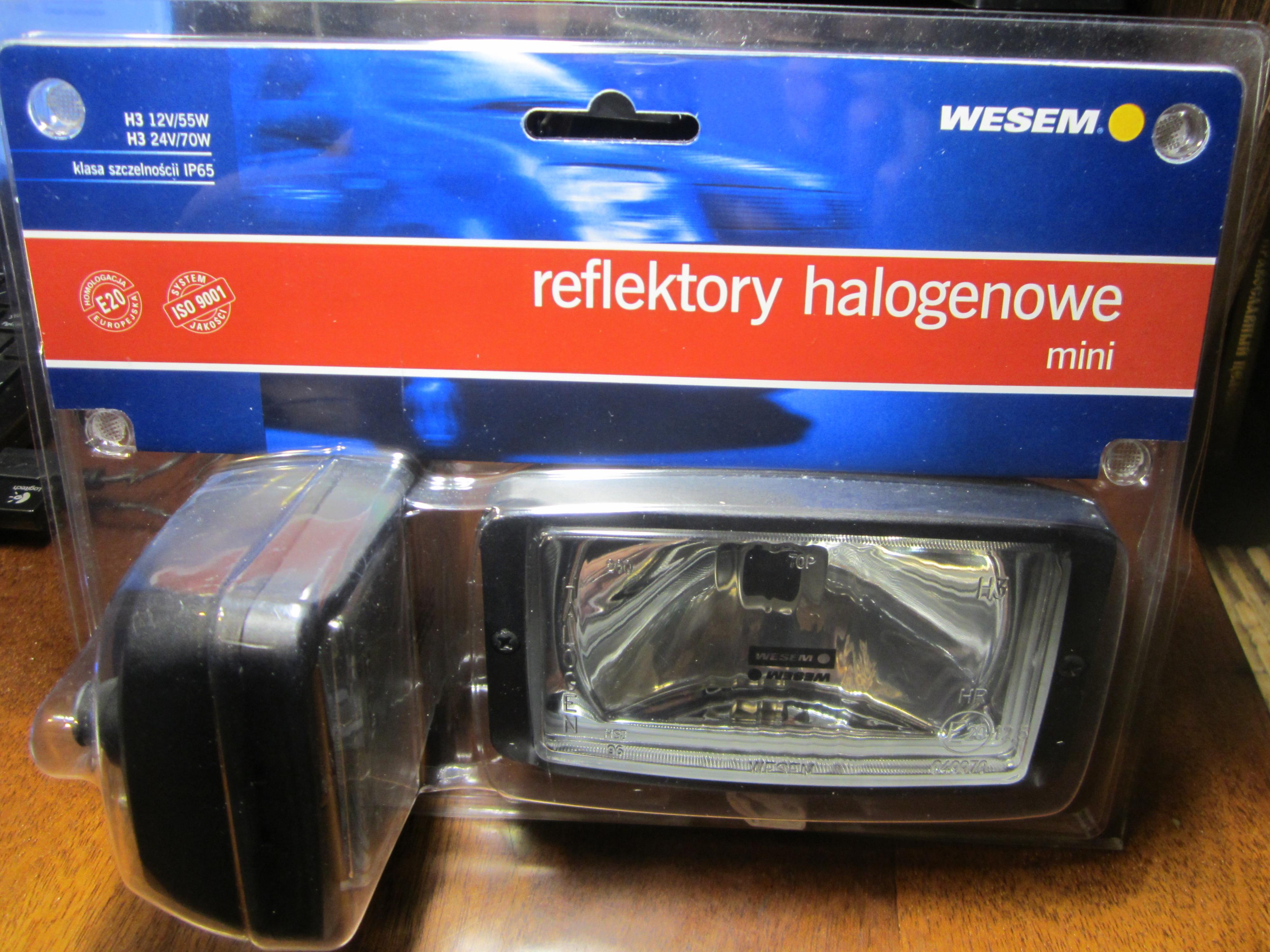

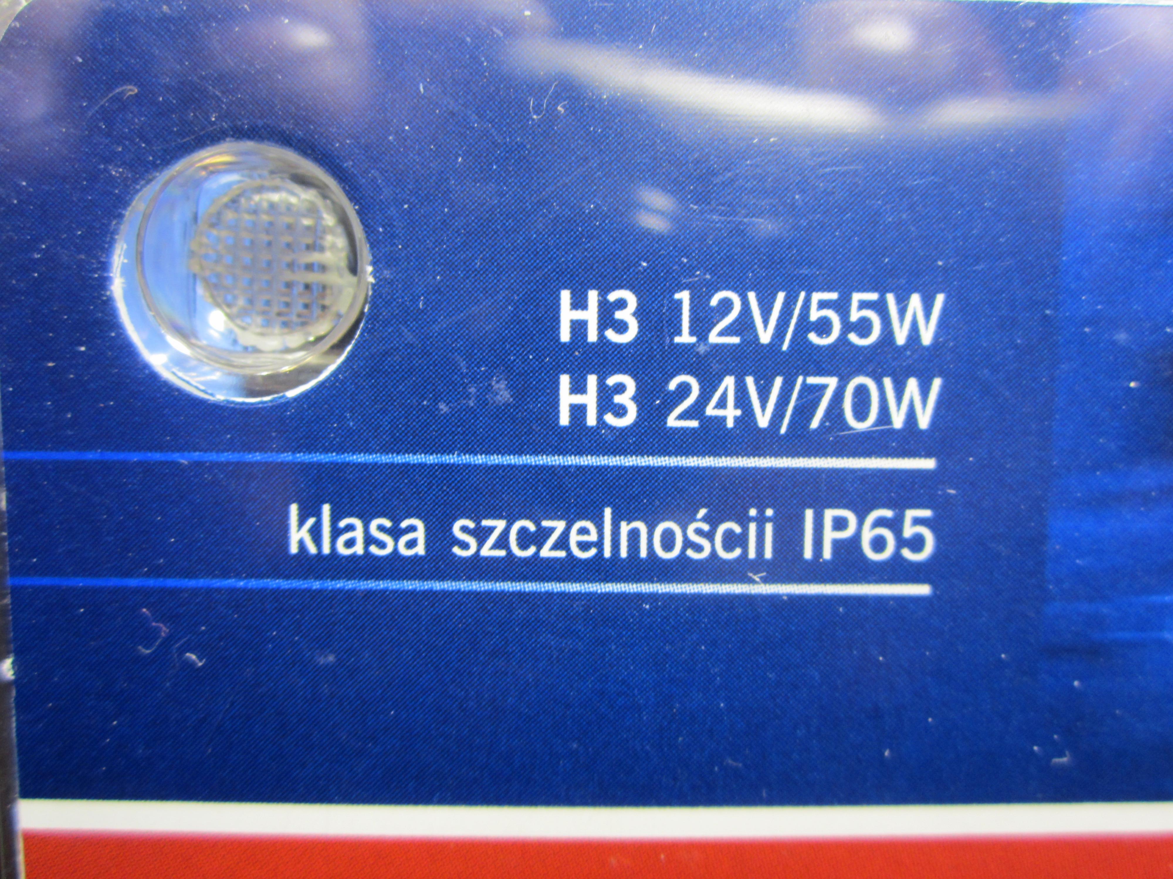

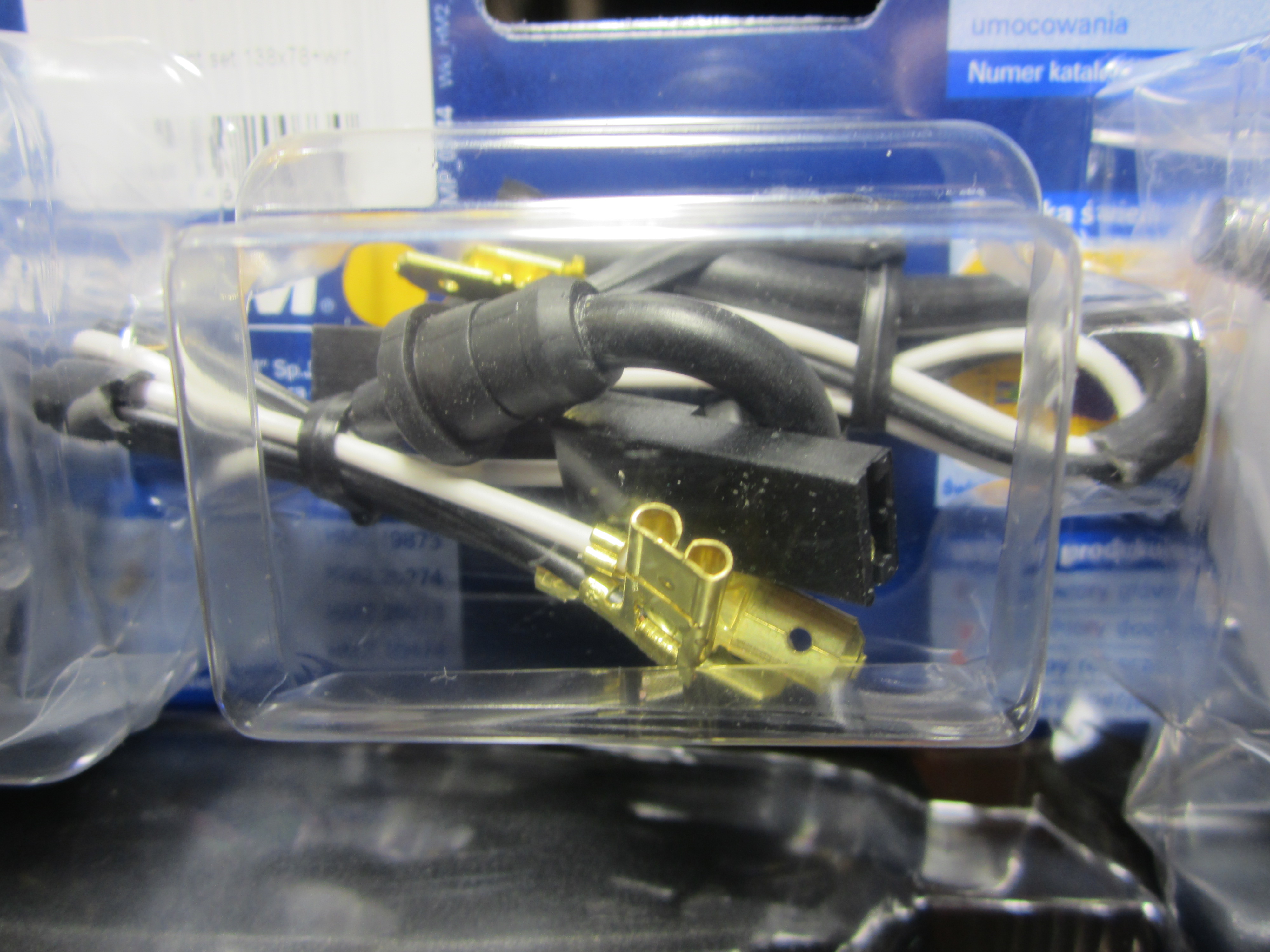

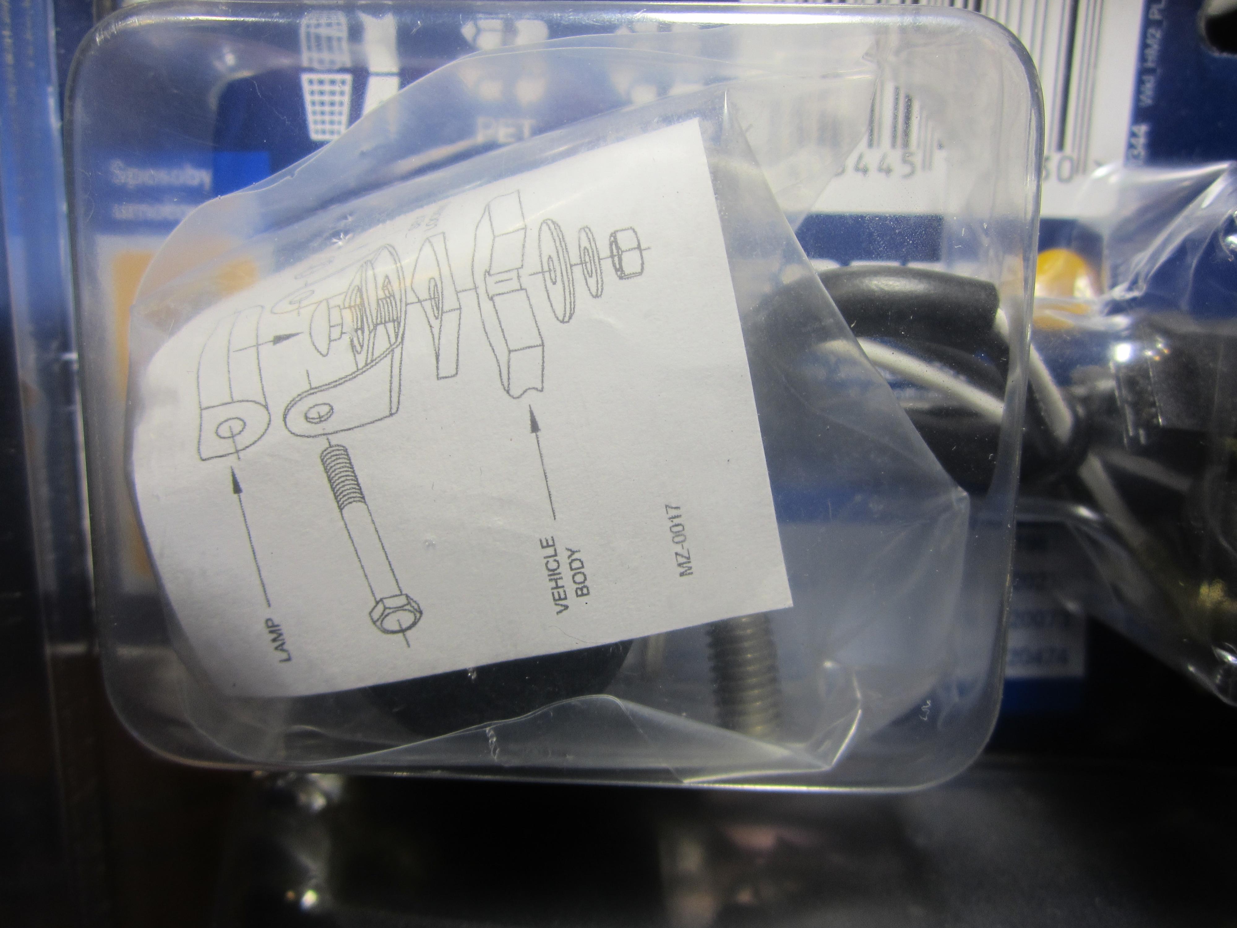

Сегодня купил светильники - Фара дальнего света 2HPz 110.47 2шт (WESEM), Фара противотуманная 2HMz 198.73 (WESEM) с проводами к-т, два четырёх контактных реле на 30А. Фары будут крепиться на квадратном профиле. Профиль сделан из алюминия, возникает вопрос как его сделать чёрным, так как краска на алюминии не держится, а машина, багажник и фары чёрные.

винил в подмогу - глянец, матовый, карбон. И недорого, и надежно получится.

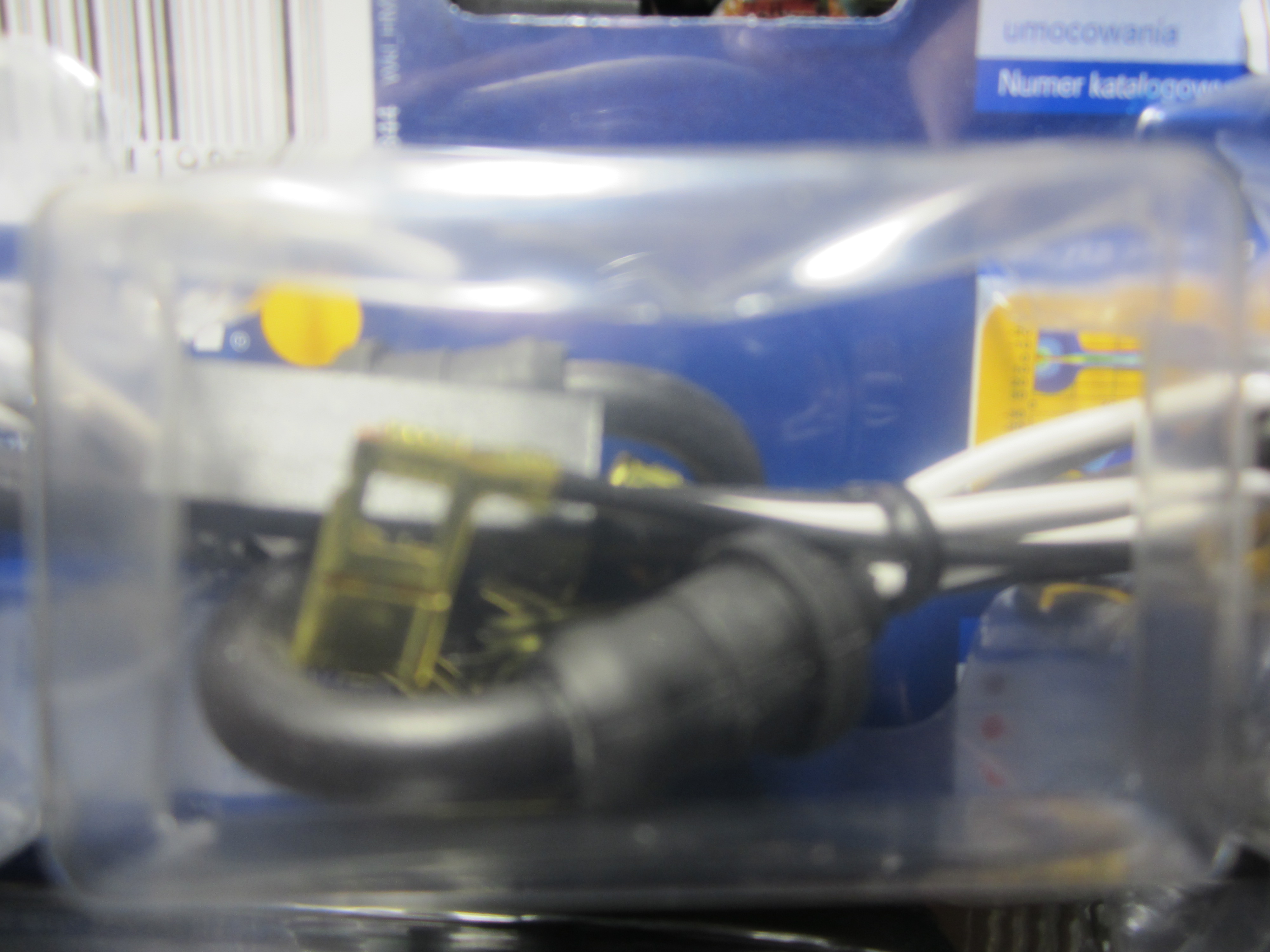

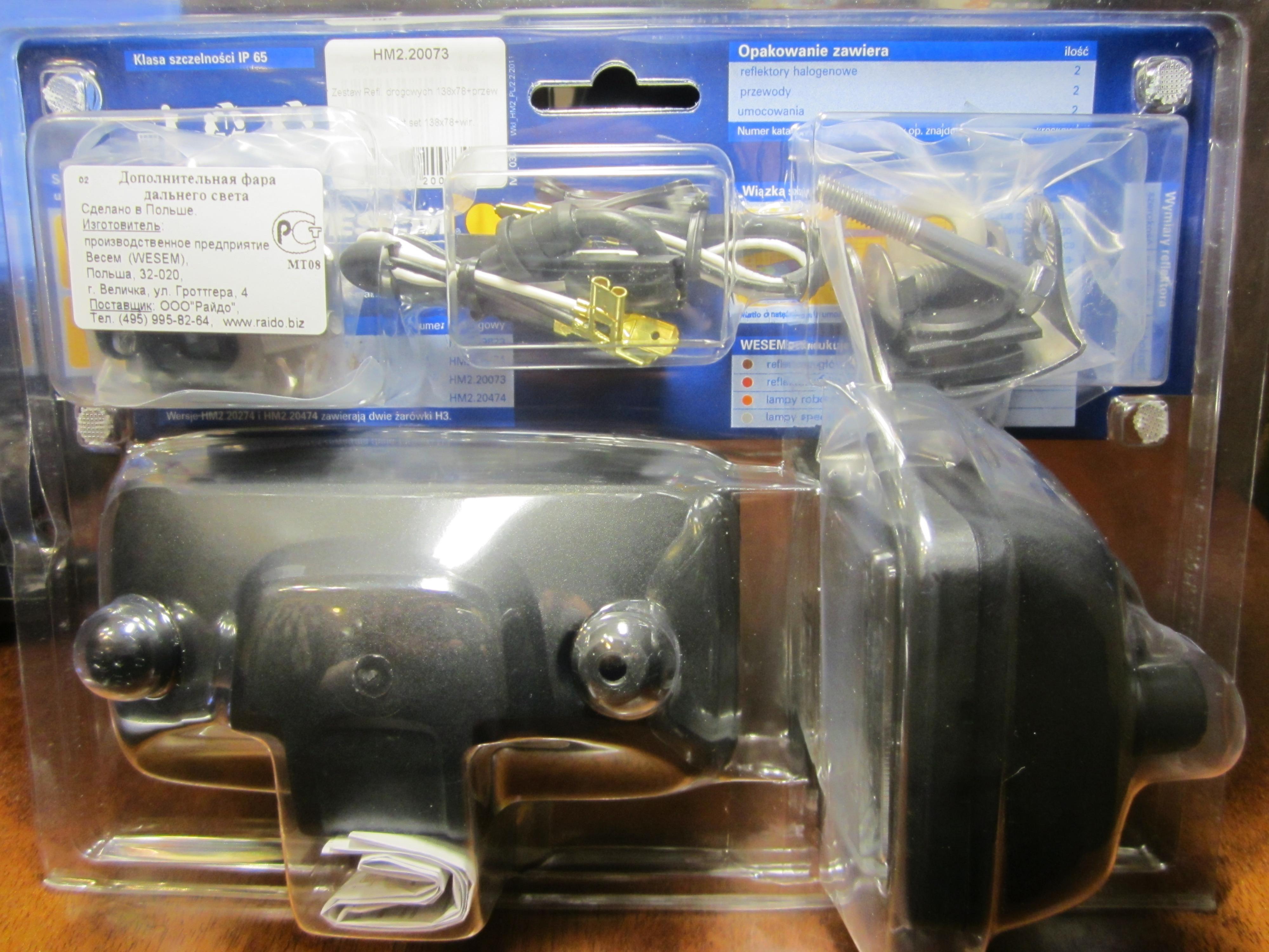

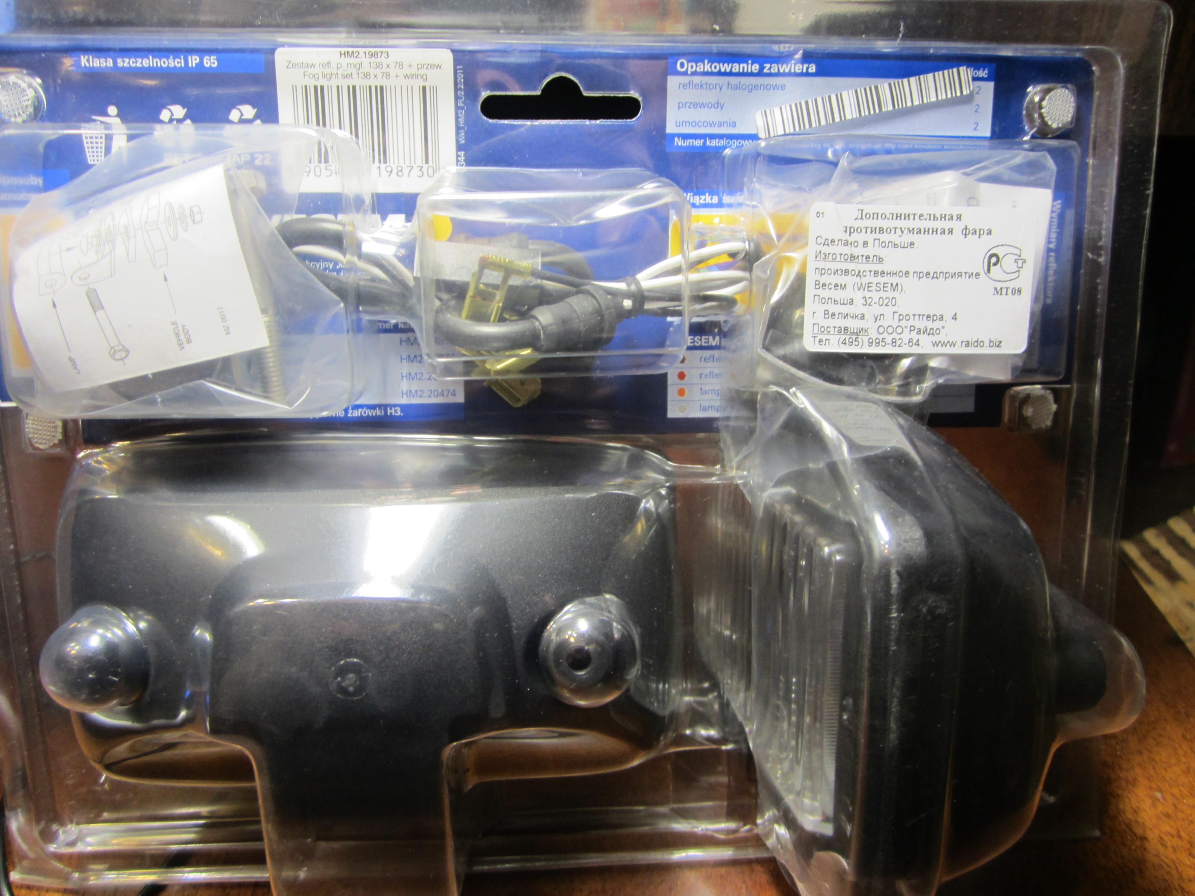

Дим, когда покупал фару, моего образца не оказалось. Мне дали другую, сказали, что это та же фара только с проводами. Когда открыл на днях коробку, обнаружил, что сетка отсутствует. В другом варианте нет проводов, но есть сетка. Насколько я могу судить, она съёмная. Фото решил не удалять.

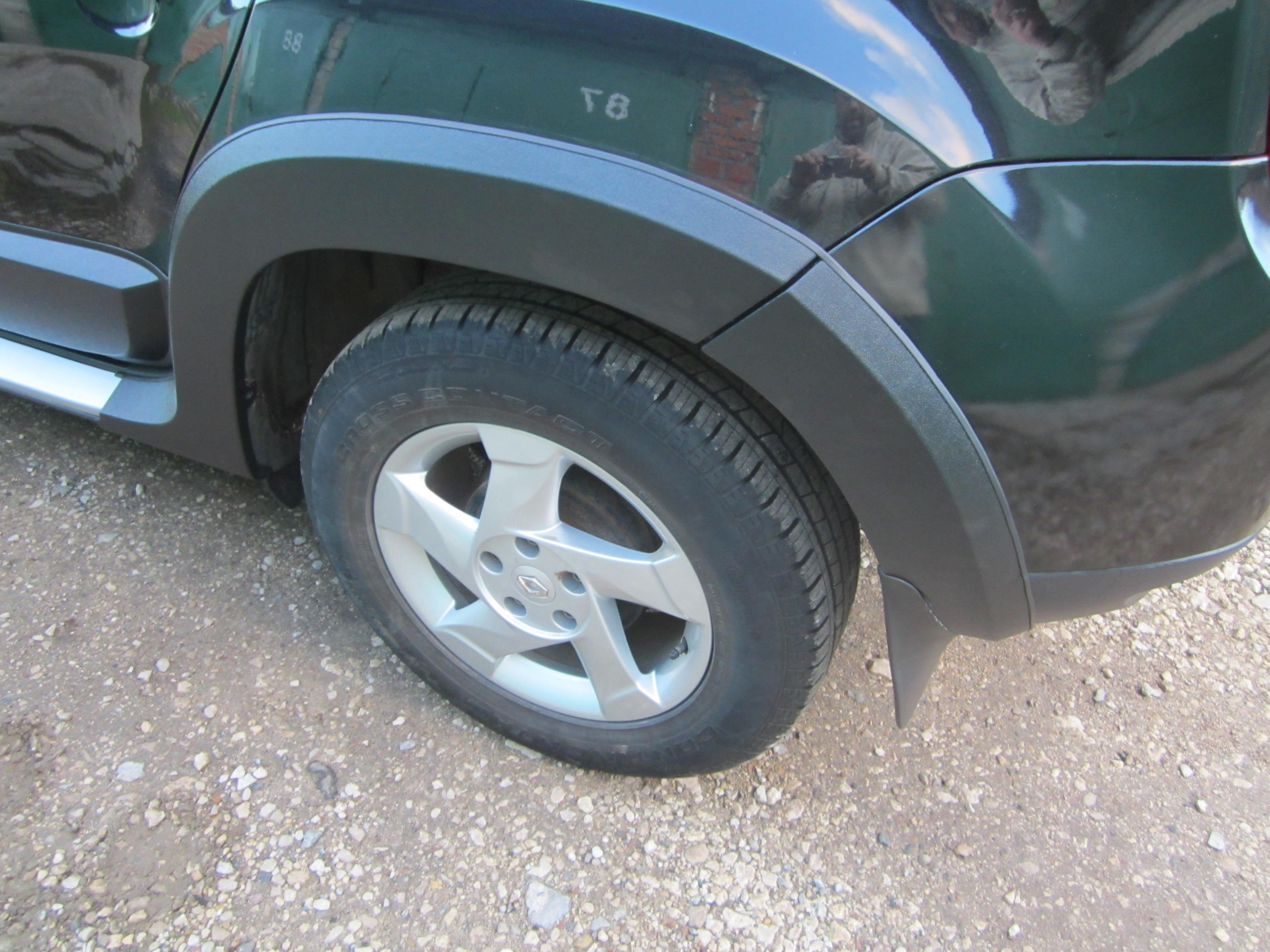

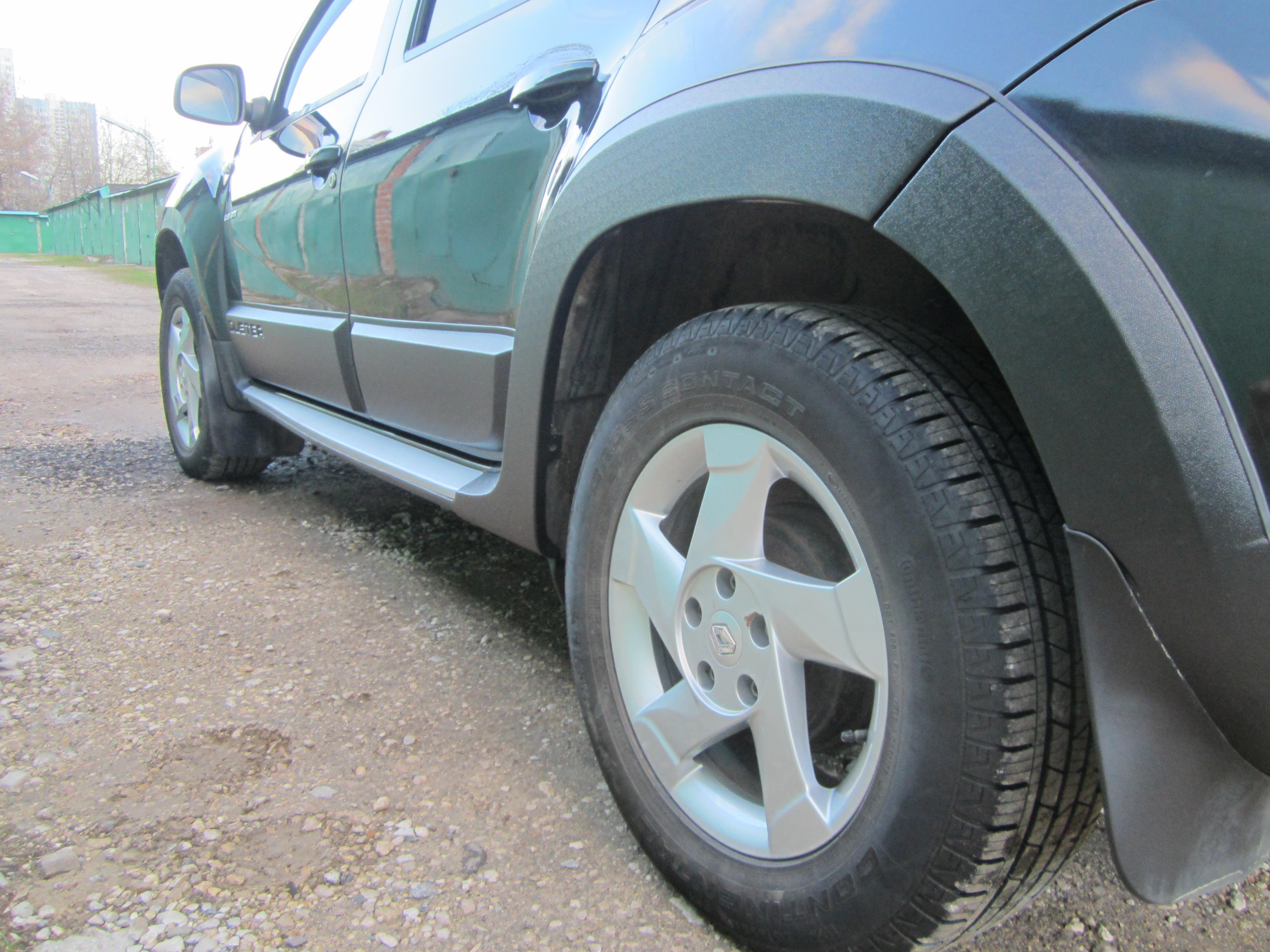

Моя машина с частью обвеса с левой стороны. С правой стороны надо приклеить на герметик большую накладку на арку. Перед машины пока не делаю, нужно крепление бампера отремонтировать и крыло подкрасить, пока со временем проблемки.

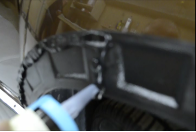

В №157 сообщении есть фото. На скотч крылу крепиться приёмная планка, а уже к ней на герметик внешняя накладка. Внизу рисунки.
---------- Сообщение добавлено в 18:56 ---------- Предыдущее сообщение размещено в 18:47 ---------- Саш, пока не знаю. На этой неделе в воскресенье постараюсь доделать правое заднее крыло, высоко приклеил приёмную часть, и накладка неплотно прилегала крылу в одном месте. Подрежу и вновь приклею на герметик. Потом съезжу на Войковскую, покажу машину нашим партнёрам, у них можно бампер отремонтировать и крыло подкрасить. После этого сразу за переднюю часть. До конца ноября сделаю.
