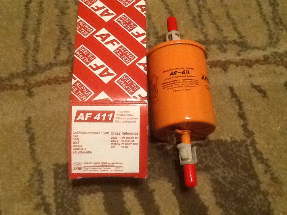

Вчера решил убрать так называемый топливный фильтр, который под капотом. Как и писали в нем нет фильтрующего элемента, т.е. это просто соединительный пустой узел. Это не фильтр. В магазине подобрал похожий по размеру и креплению,за 250 руб.

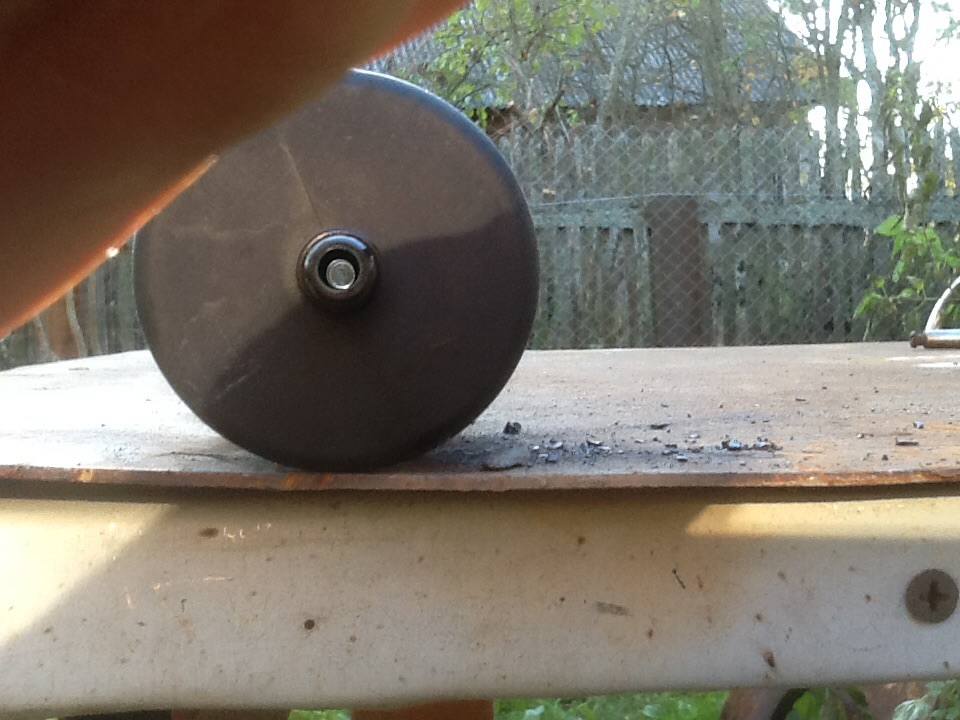

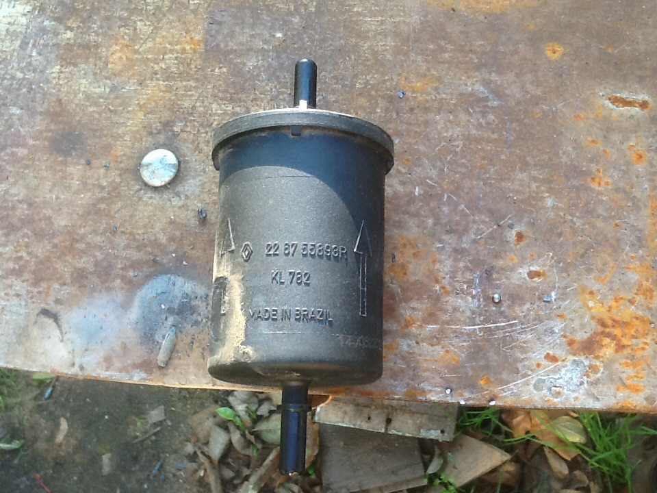

Лжефильтр производства Бразилия. На просвет видно что пустой.

Вот такой прикупил.

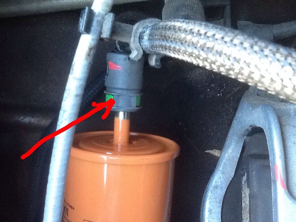

Кто не снимал не разу такие фильтры, хочу немного подсказать. Сама защелка зеленого цвета их 2 шт. Имеют форму подковы. Подцепив тонкой шлицевой отверткой один край подковы, отжать и нажав на нее назад ,вынуть из зацепления. Защелка имеет внутри пазик и встает только в одном положении, обратите внимание при обратной установке нового фильтра.

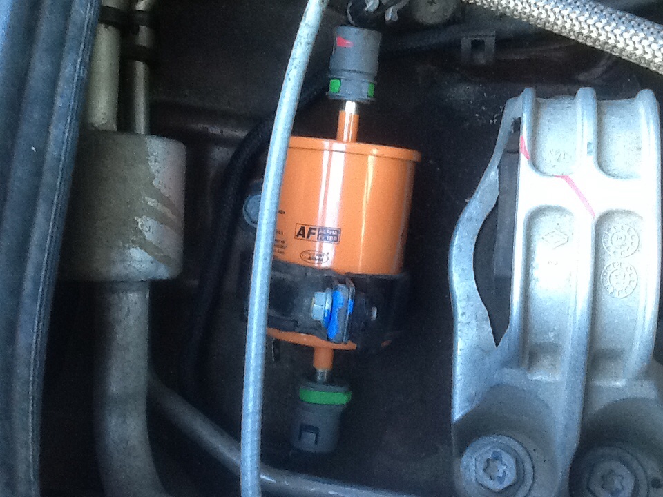

Новый фильтр встал как родной, только он теперь действительно фильтрует. Правда он выполняет дополнительную функцию, ведь основной фильтр в баке.

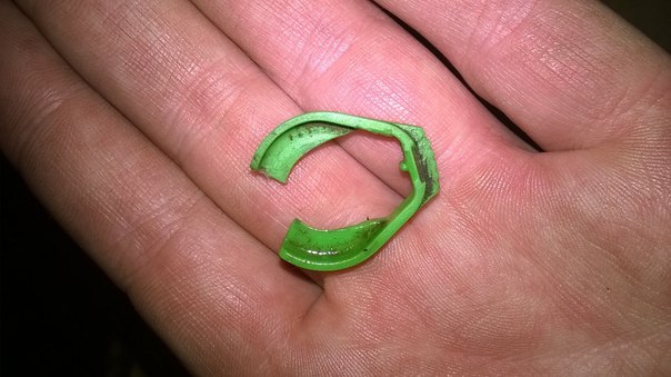

Вот такие фиксаторы стоят на лжефильтре. Осторожно, их можно сломать. На морозе. При снятии, сильно не отжимать. При установке попасть в пазик, фиксатор вставляется только одной стороной. Фото не мое.
