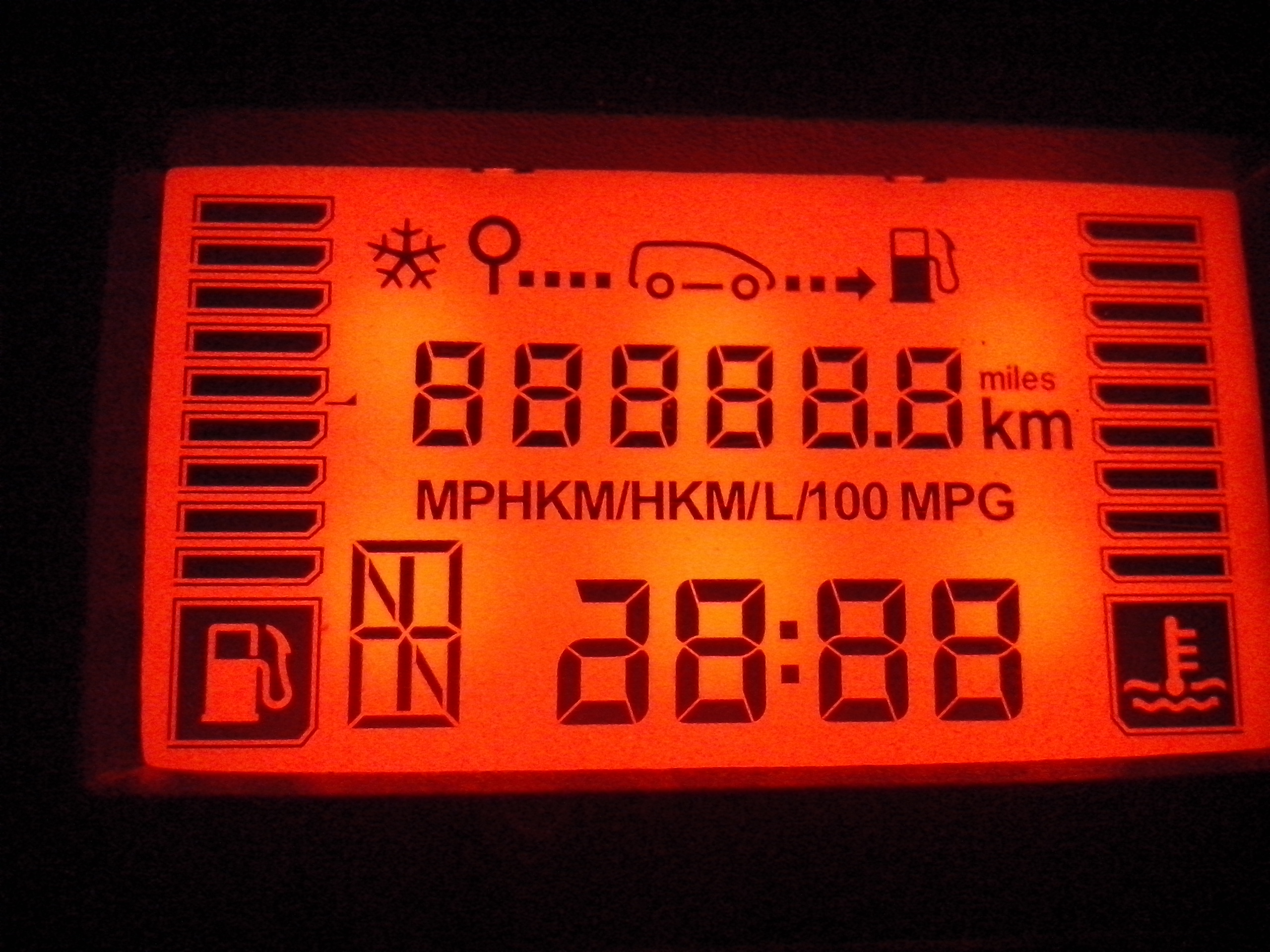

Ребят, а при тесте сигментов дисплея, у кого МКПП, "снежинка" то же присутствует?
Старый 18.01.2016, 17:29   #171
Сообщений: 9,696
да! после каждой заправки под горлышко, я прогоняю этот тест

При нажатии кнопки "*", у 4х2, эта пиктограмка, через доли сек. отображается на дисплее, рядом и чуть выше буковки положения селектора.
Режим классный, по такой погоде,
Вот именно хочу такой режим))) а нету))) В режиме диагностики снежинка есть на дисплее...вот и думаю...может где провод отвалился))
