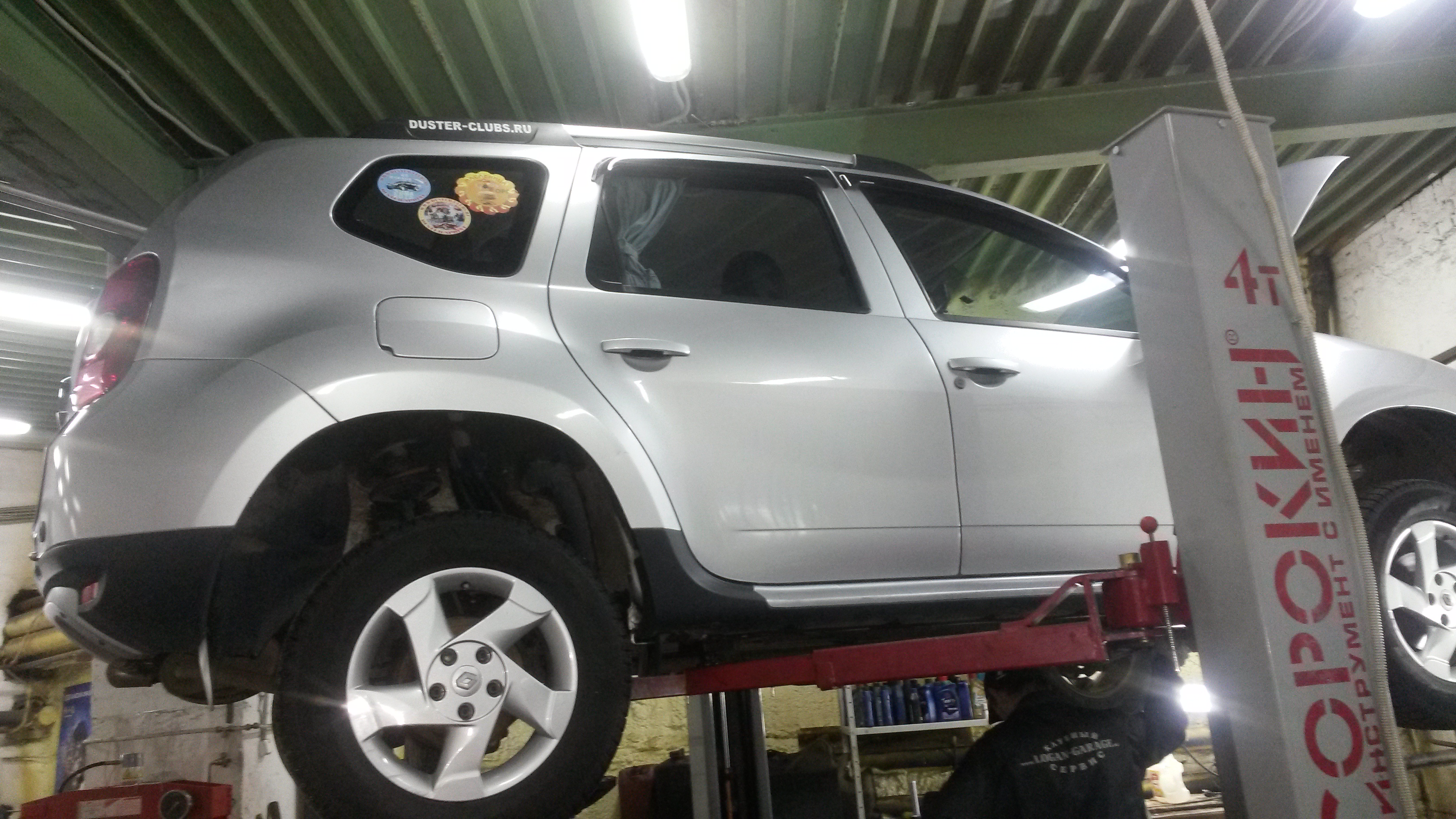

Был в четверг в Логан гарже .
Ребята всё сделали всё быстро и качественно.
Заменил масло в редукторах и поменяли колодки.
Немножко поговорил с Игорем. Игорь нашёл косяк дилера сволочи оторвали два болта на защите.
У меня тоже самое.

Сорванные болты на защите это дело обычное. Исправляется с помощью кровельных саморезов.

Просто крутить их надо в ручную, а не пистолетом. Тогда они не обламываются.

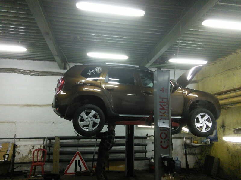

В общем, собралась я тут намедни в Логан-гараж. Машина – новая, и очень даже волнительно на душе … все думается – все ли там гайки закрутили, не забыли какую-нибудь детальку … а тут еще у меня в машинке появился ЗВУК … ну такой – противный…. Мне прямо совсем плохо стало, все, думаю, точно что-то прикрутить забыли. И появляется при начале движения, метров так через 100-200-300, как трещотка, а потом больше не появляется.
Звоню, как обычно. Прошу записать на утро на пораньше. Гриша спрашивает, «что делать будем?». Ну Ира не была бы Ирой, если бы не сподобилась очень понятно сформулировать свои жизненные проблемы – «хочу, чтобы на мою машинку посмотрели»… И была тут же узнана! Еще бы, кто же еще пятый год просит сотрудников Логан-гаража полюбоваться своей машинкой. Но вообще-то приятно, что узнали)))
Приехала. Время было, еще заехала искупала степвейчика на соседней мойке. Нехорошо, грязнулей знакомиться ехать))).
Максим с Костей о-о-очень внимательно все осмотрели. Все- нормально!!! Ура!!! Спасибо!!!
Но… что за звук – не понятно… Максим сказал, что это «технологическое», не обращай внимание. А я же обращаю! Толком не понимаю, даже еще во всех многочисленных кнопках не разобралась))). Выезжаю за ворота и… опять слышу этот звук. Решила махнуть рукой – раз сказали, что все нормально, значит все нормально.
Еду, еду, еду, еду. Машин мало, думается хорошо. А мне вообще за рулем думается славно. Ну и придумала позвонить дилеру, машина ведь на гарантии. Ну не убудет же с меня.
Звоню. девушка такая вежливая, спрашивает, Вас на диагностику или на консультацию записать. Я для начала решила проконсультироваться. Молодому человеку все подробно рассказала. Тут он и попросил, а не могли бы Вы этот звук описать или воспроизвести)))
Нет, я когда-то в музыкальной школе училась, но медведи мне точно все ухи оттоптали… При слове сольфеджио до сих пор нервно вздрагиваю. Рассказ мой был красочен – в нем присутствовала стиральная доска, веер и деревянная палочка))) , которые в и издавали звук «тын, тын, тын»)))
Только не смейтесь… менеджер сказал, что он, кажется понял и сейчас уточнит. Через полминуты - УРА!!! Это самое «тын, тын, тын» - действительно, как сказал Максим, технологический звук САМОПРОВЕРКИ системы АБС И ЕСП!
Я , конечно, не преминула вспомнить, что на Сандерке у меня АБС стояла, но звуков никаких не было. Оказывается, раньше этого не было. А теперь, эта система самопроверяется.
Все, вот теперь точно УРА!
Максим, Костя – спасибо!

truvuym, про звук придумал сразу, но пока дочитал до конца - тест ESP. Раньше системы не было в принципе (на сандеро). Т.е. не ABS проверяют, а именно ESP

я до сих пор к нему привыкнуть не могу)))
только система не самопроверяется, а накачивает рабочее давление.
и происходит это при достижении определённой скорости.
