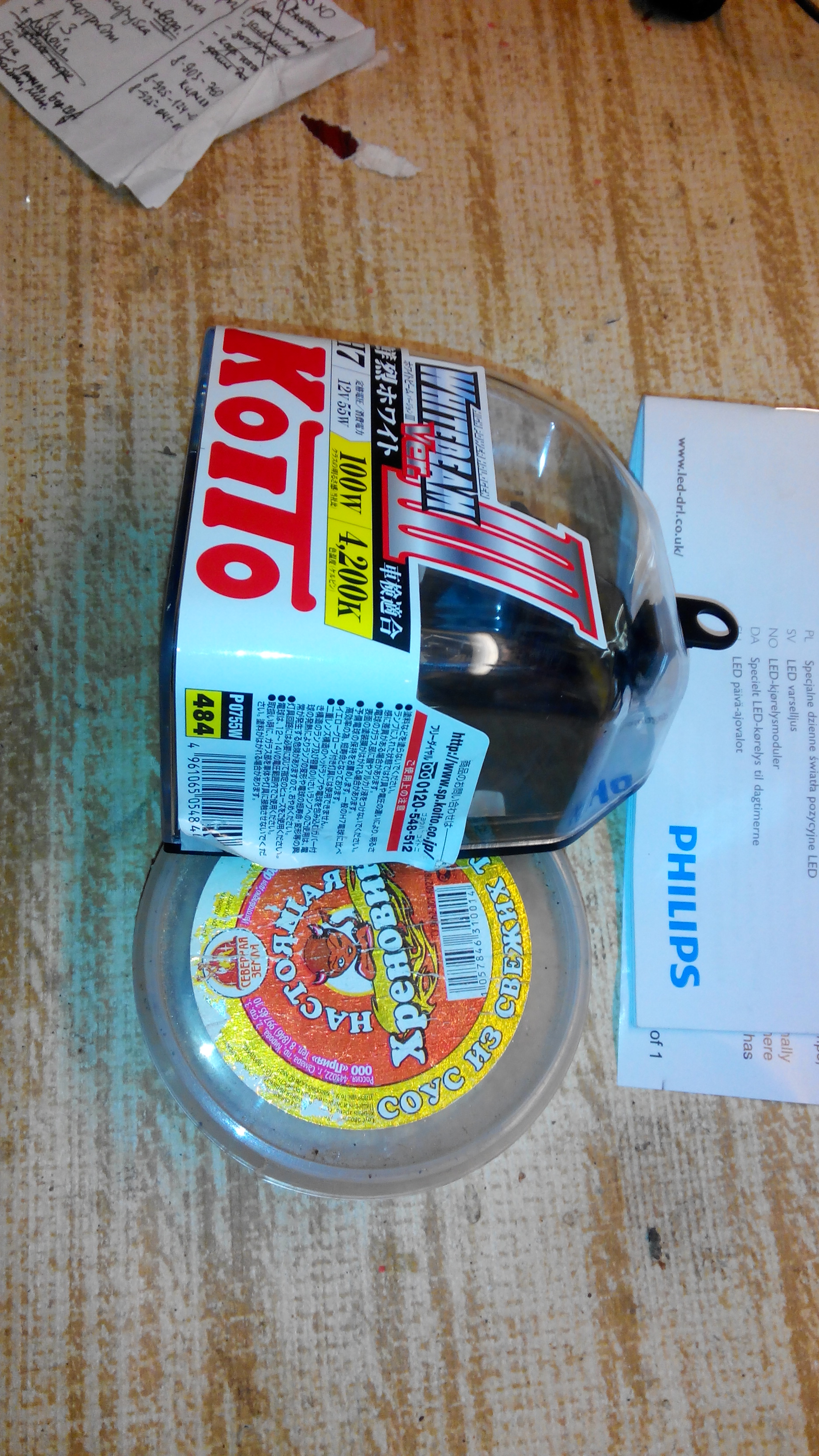

Из последнего - были установлены лампы ближнего света Koito P0755W 12 V/55W- обошлись в 1580 рублей за комплект, свет белый, мне понравились. Не скажу, что уж ОЧЕНЬ ярко, но по сравнению со старыми Philips - гораздо лучше. Обочину тоже хорошо освещают, в общем, рекомендую.
Ничего дополнительного к ним не брал (типа предварительного плавного пуска и т.д.) Посмотрим теперь на долговечность.
В габариты установил светодиодики MTF по 300 рублей за штуку. Говорят, нормальная цена за них, сам не знаю. Скажем так, посчитал за качество, а там поглядим. Вставились очень хорошо. Понравилось, что имеют внешнюю колбочку-рассеиватель, типа как в энергосберегающих обычных домашних. Светят ярко, на фотографии не очень удачно взял ракурс, кажутся слабенькими, но на самом деле ничего светят так, нормально. Вот фотографии.
Да, в упаковке от светодиодных лампочек лежат штатные мои, не обращайте на них внимания!)))))

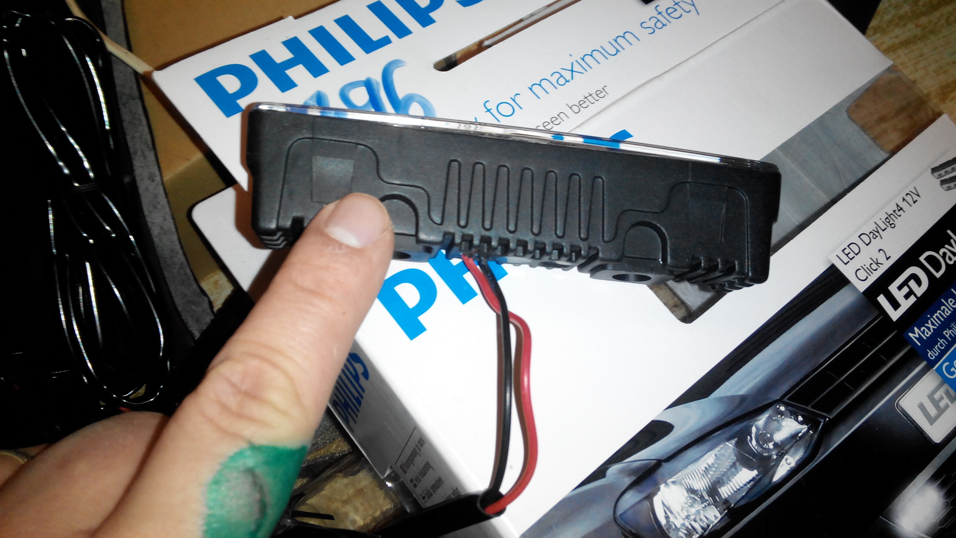

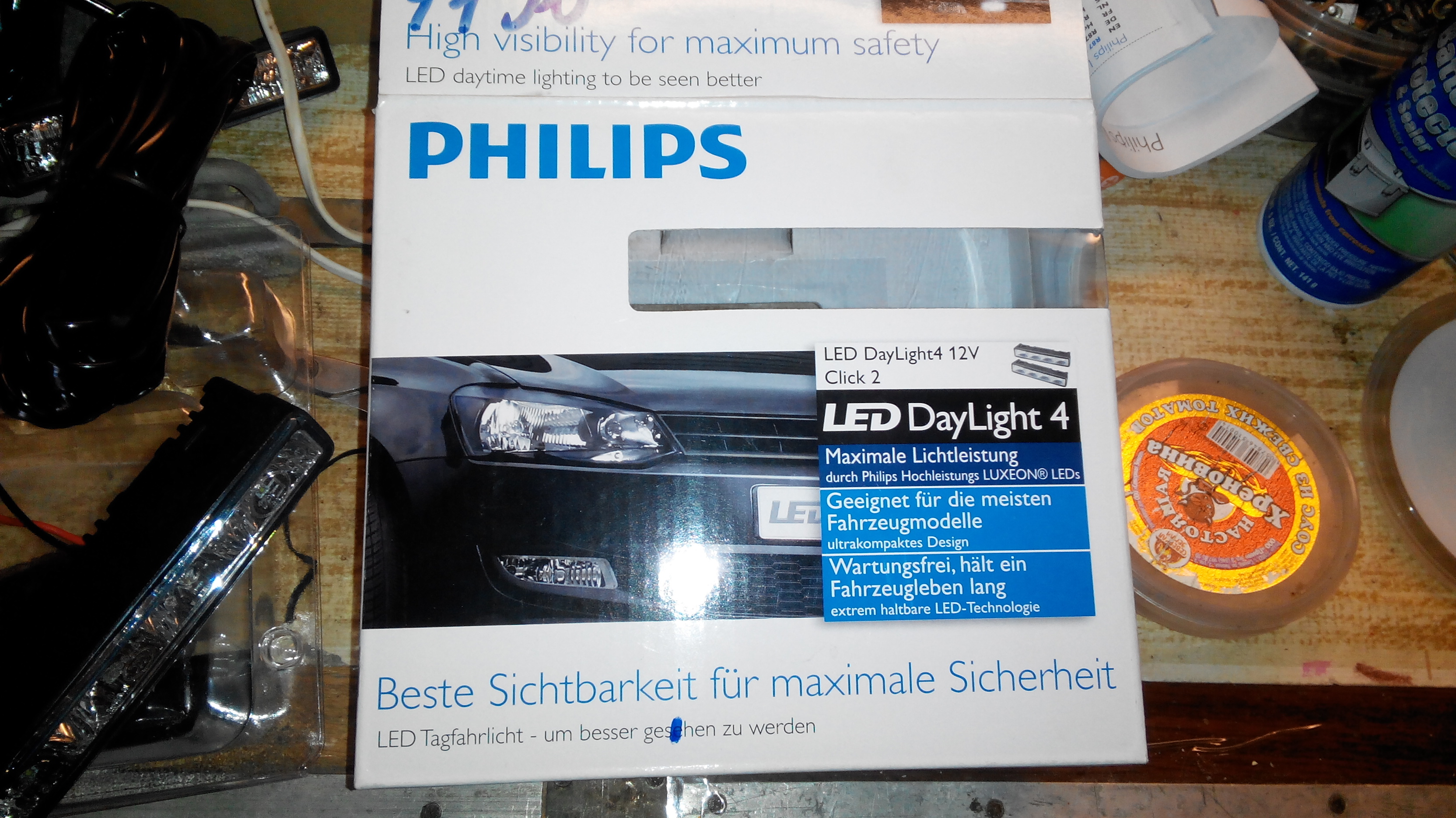

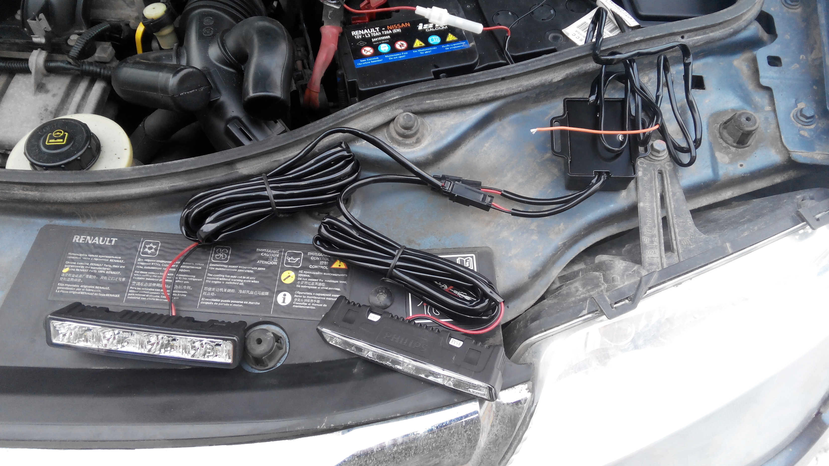

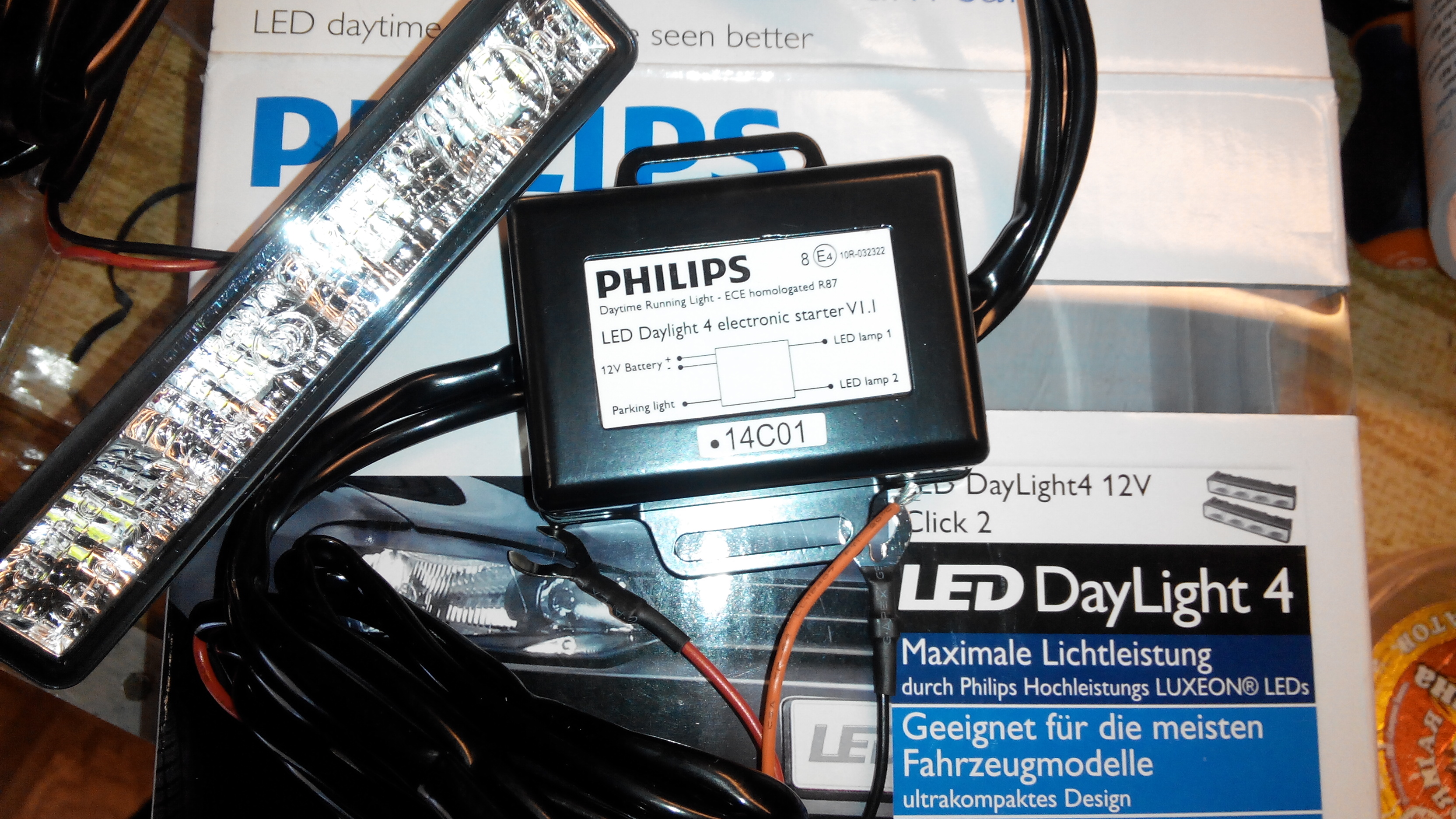

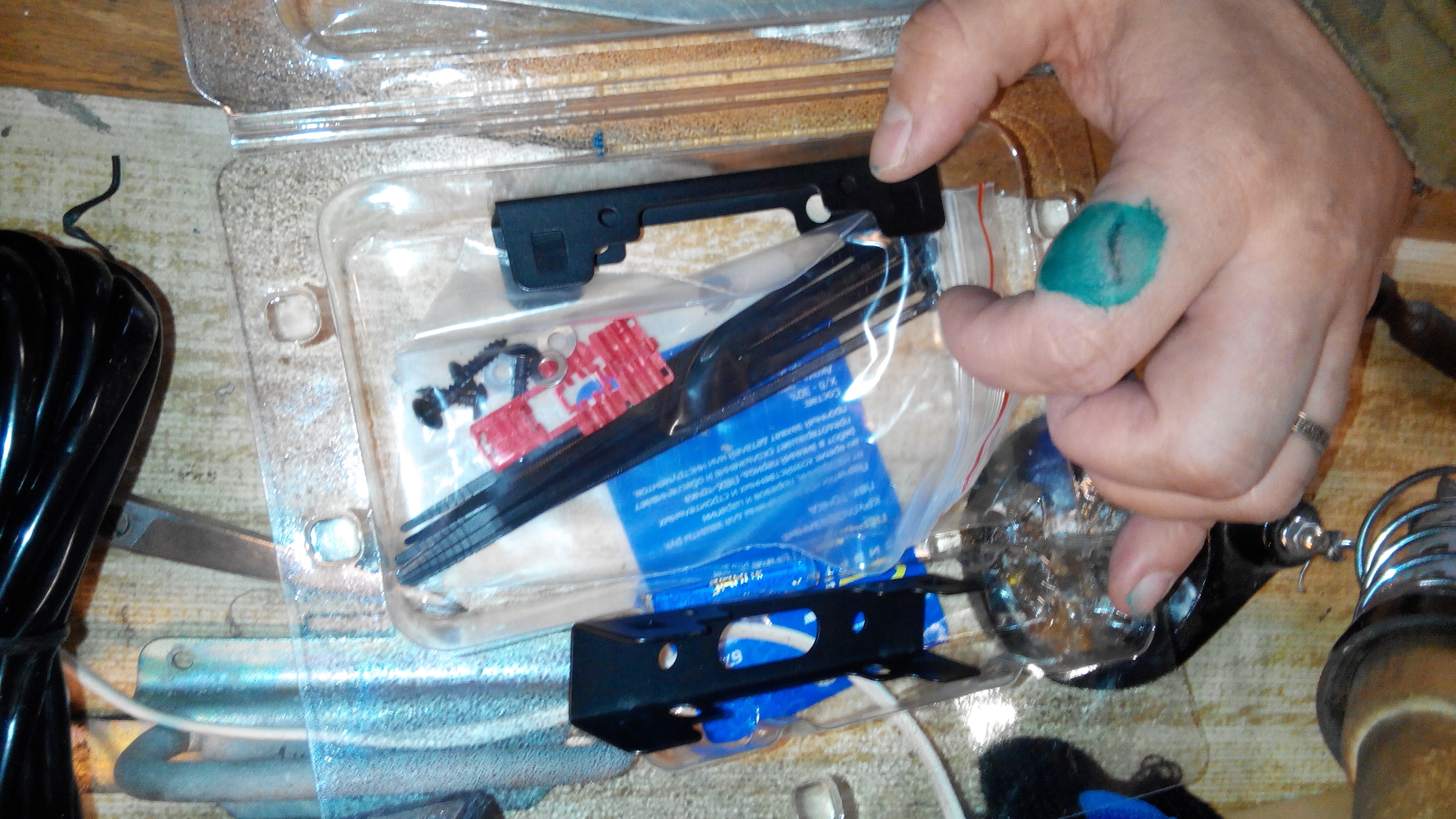

Кроме того, приобрел ДХО Philips DayLights4. Выкладываю внешний вид и т.д. Что могу сказать???... Сделано все очень качественно. На удивление. Сами ДХО металлические, приятные на ощупь, стекло тоже качественное, там же стоит номер сертификата, что они действительно "настоящие ДХО мирового уровня")))))
В комплекте идут также металлические проставки для установки, шурупы, хомутики. Вот единственное, что чуть огорчило, так это хомутики - очень плохого качества, постоянно ломались. Так что, кто будет устанавливать, запаситесь своими.
Блок управления тоже металлический, кстати, на прием радиосигналов никак не подействовал, хотя в наших краях уровень радиосигнала очень посредственный! (кто-то писал, что слабые сигналы пропадали)
Провода тоже вполне гибкие, на выходе из ДХО хорошо залиты компаундом.
Вот фотографии внешнего вида

Теперь сам процесс установки ДХО.
Сразу скажу, друзья, ничего сложного нет, все вполне себе по рукам. Яма не нужна))))
Нужно 3 часа свободного времени и небольшая подготовка, чтобы продумать последовательность своих действий. Устанавливал один. Вдвоем было бы гораздо быстрее и веселее))))
Итак.
Сначала снял бампер полностью. Сейчас зима, можно не бояться ничего поцарапать. Выбрал время на оттепель, так что все пластиковые защелки тоже достаточно мягкие, не "дубовые", все расстегнулось достаточно просто. Снятие бампера у меня было описано выше, не буду повторяться.
Вкратце, откручиваем 2 шурупа (Торкс20) по краю бампера и подкрылка возле колеса, потом 1 шуруп (Торкс20) и 2 винта под Торкс30 снизу со стороны колеса, потом один (центральный!) винт (Торкс30) посередине машины снизу, где начинается защита картера и повторяем все то же самое с другой стороны машины. Далее откручиваем 4 винта (Торкс30) сверху над радиатором под капотом и аккуратненько приподнимаем вверх и на себя, предварительно отстегнув слева и справа бампер с защелок возле крыльев. Отстегиваем колодку от ПТФ и все, дело сделано! ))))) Потом еще внутри бампера надо отстегнуть пластиковые кожухи, чтобы не мешали вставлять ДХО.

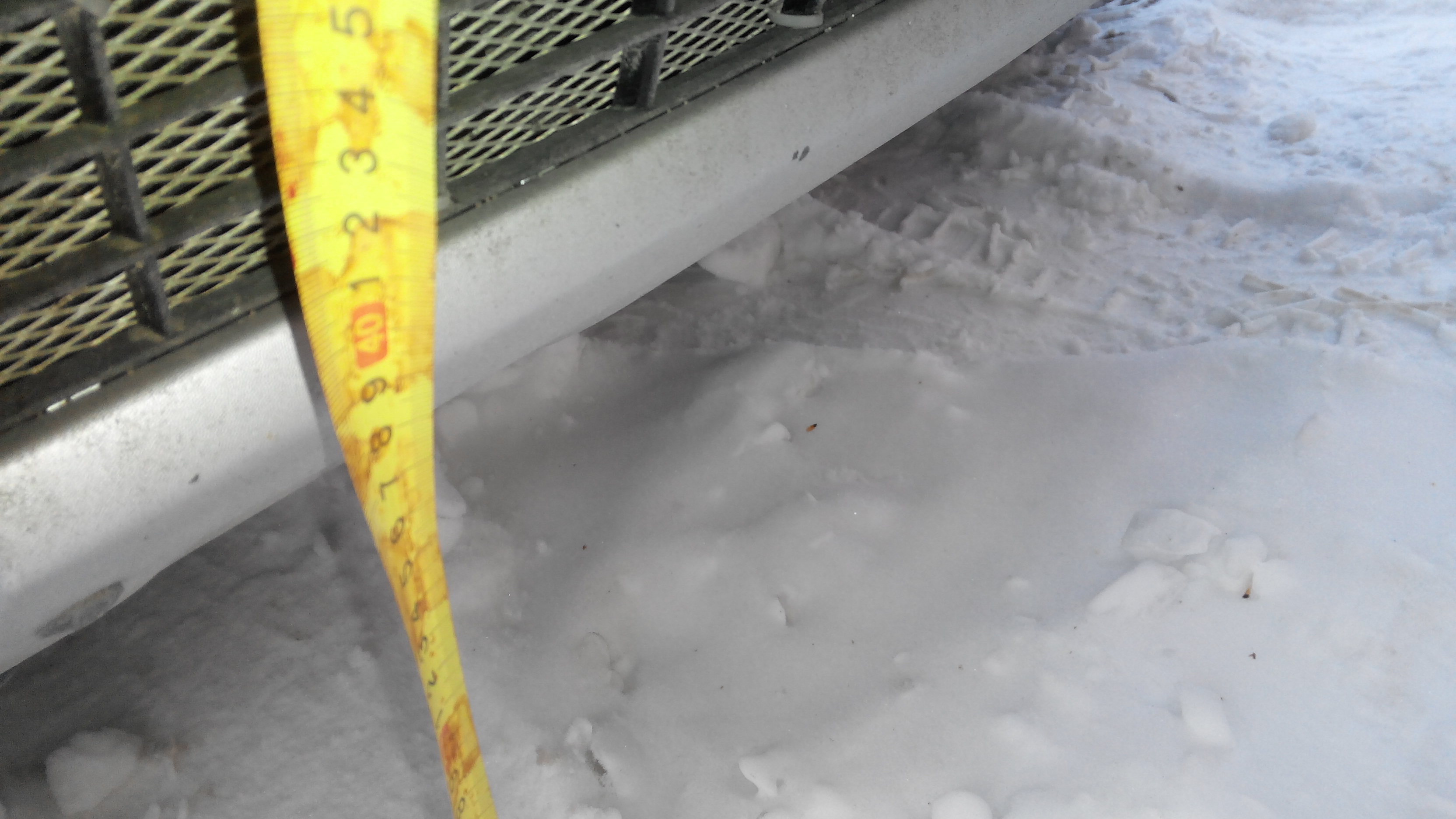

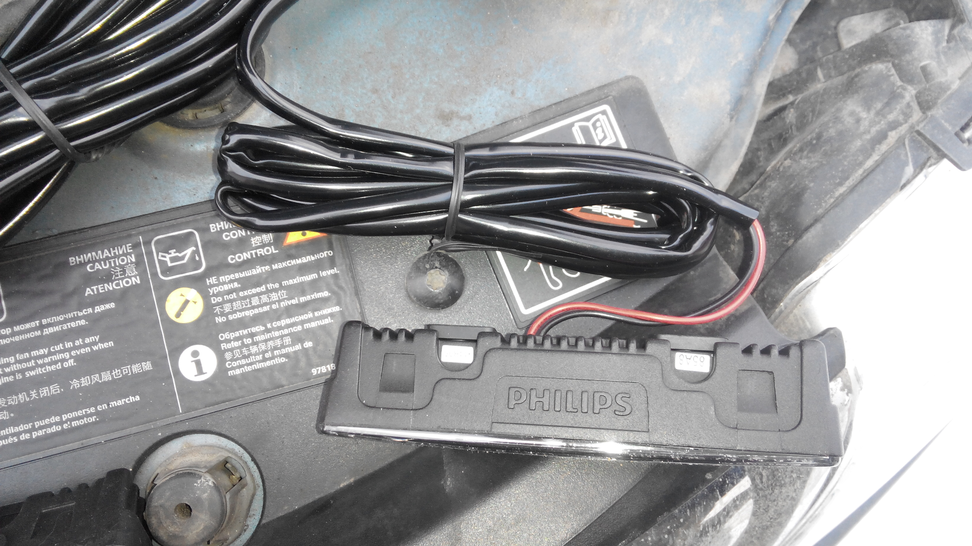

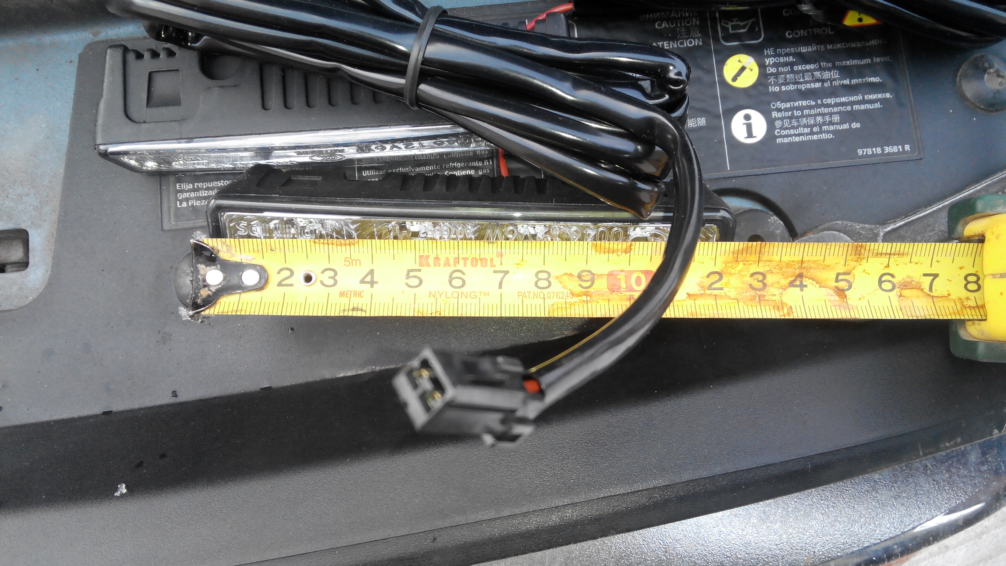

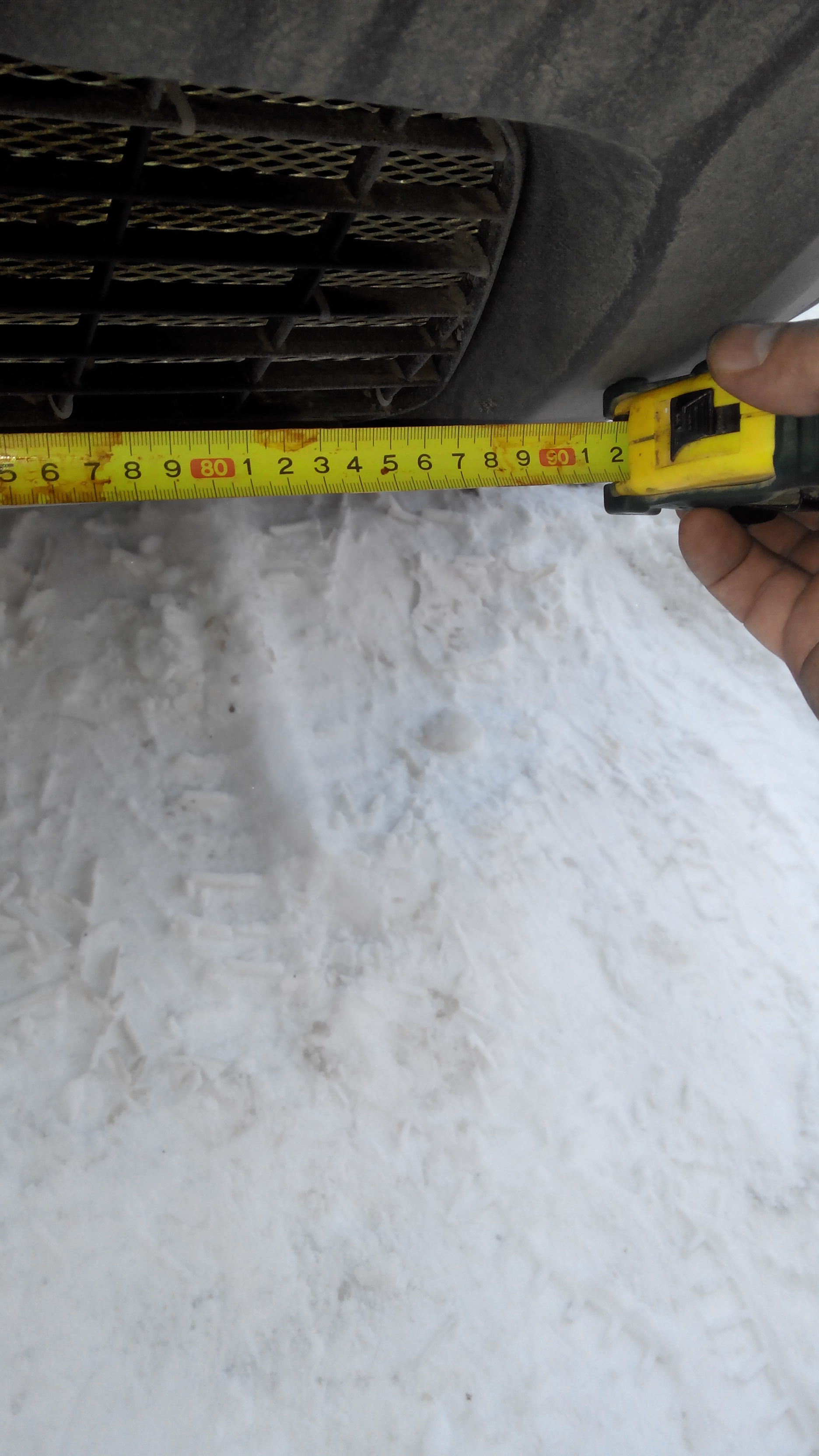

Предварительно мною были разведаны размеры по ГОСТу, т.е. возможные места установки на нашей машине. Кстати, их не так уж и много. А реально только одно!)))) По самому низу нижней решетки. Там самое широкое место примерно = 90 см. С учетом, того что, ДХО, грубо говоря 12,5см (да плюс/минус, слева/справа от них от края по паре см.) х 2=30 см. Т.е. получаем практически ровно 60 см., что и требует ГОСТ по установке.

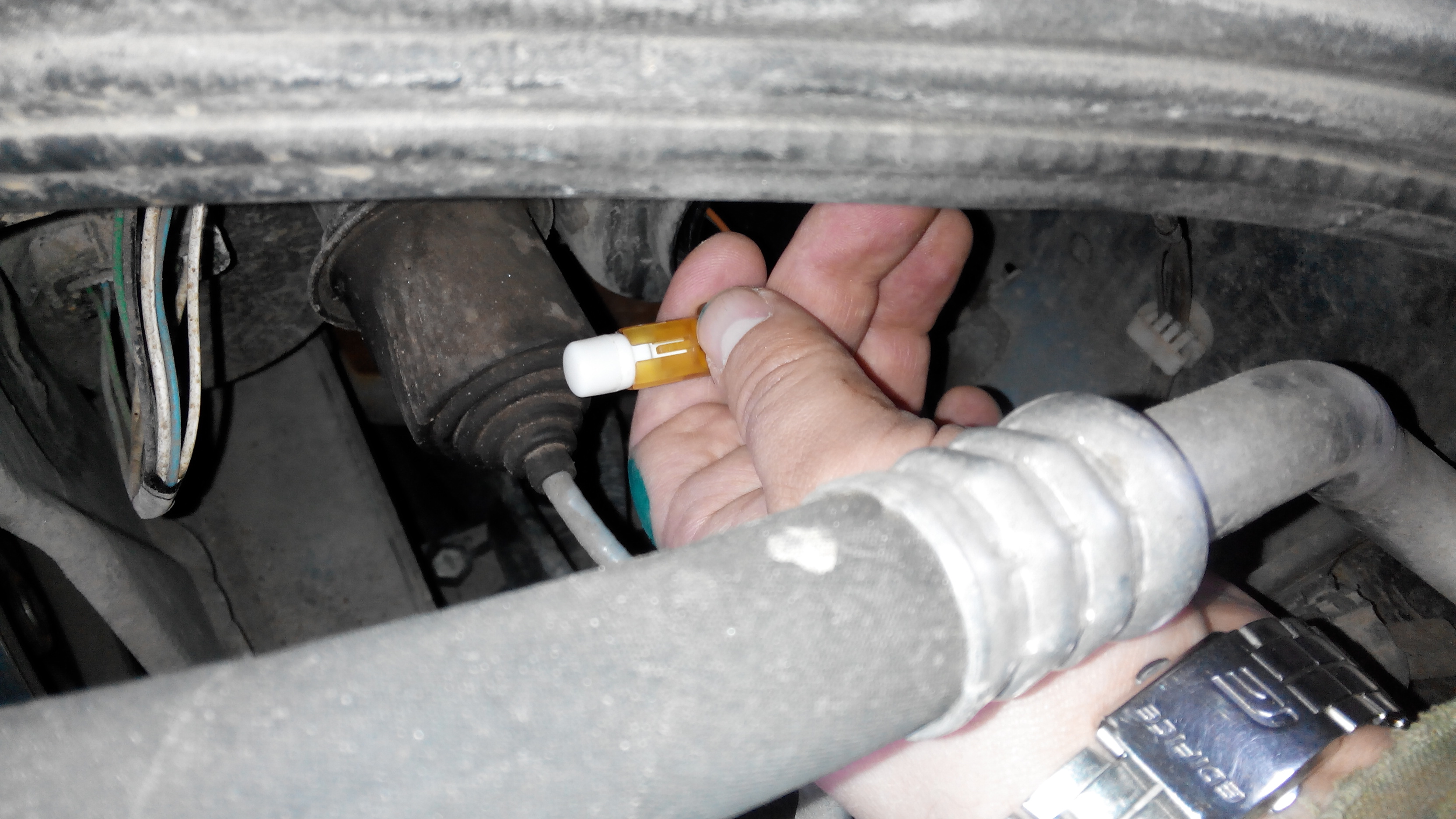

Еще я предварительно разведал, как и что есть в колодке, идущей на блок-фару.
Сразу скажу, что алгоритм работы данных ДХО очень простой:
1. Включил зажигание - ДХО загорелись.
2. Включил габариты или ближний или дальний - ДХО гаснут , как положено.
3. Выключил зажигание - ДХО некоторое время горят (секунд 25-30), типа "вежливый свет".

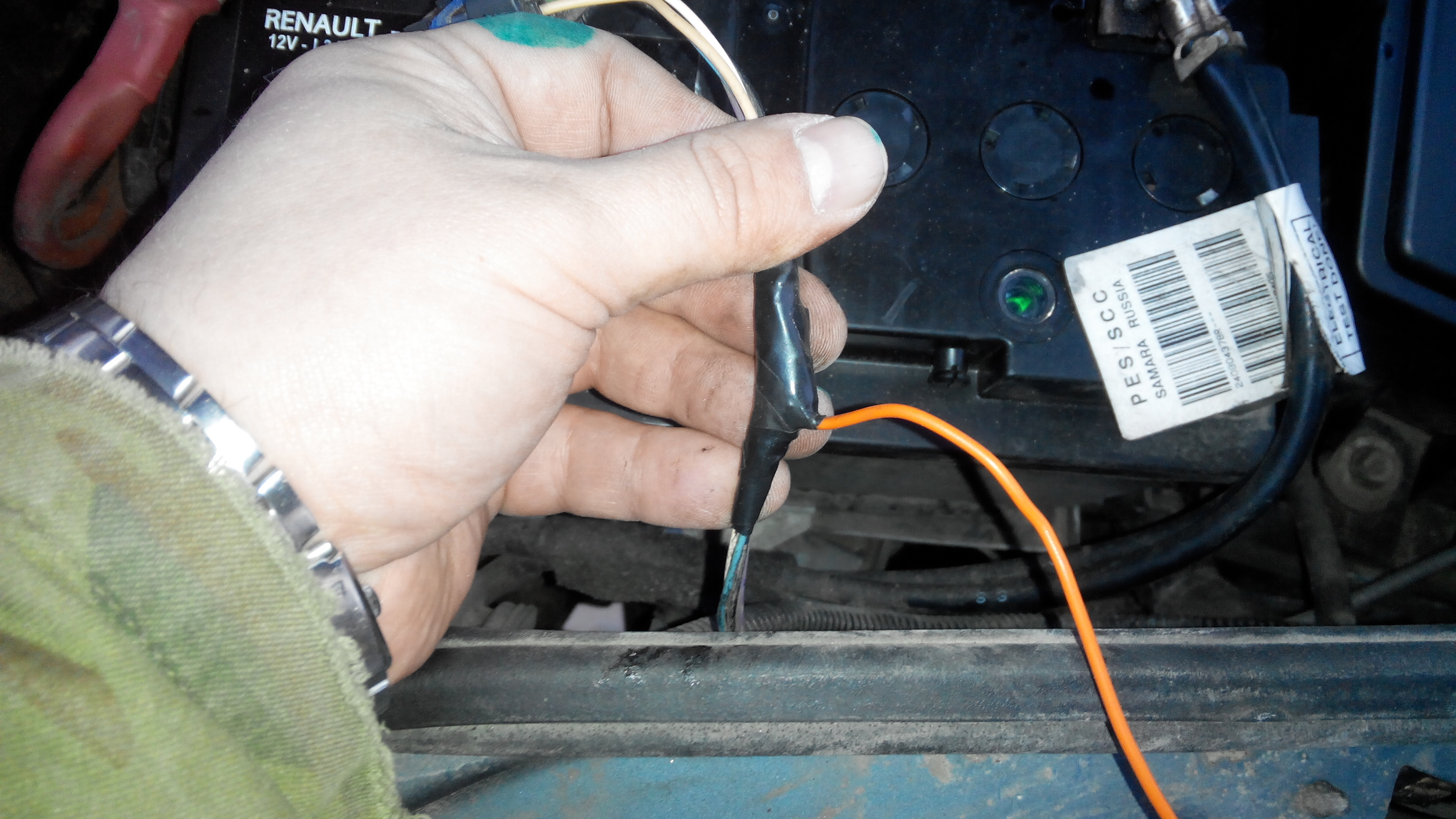

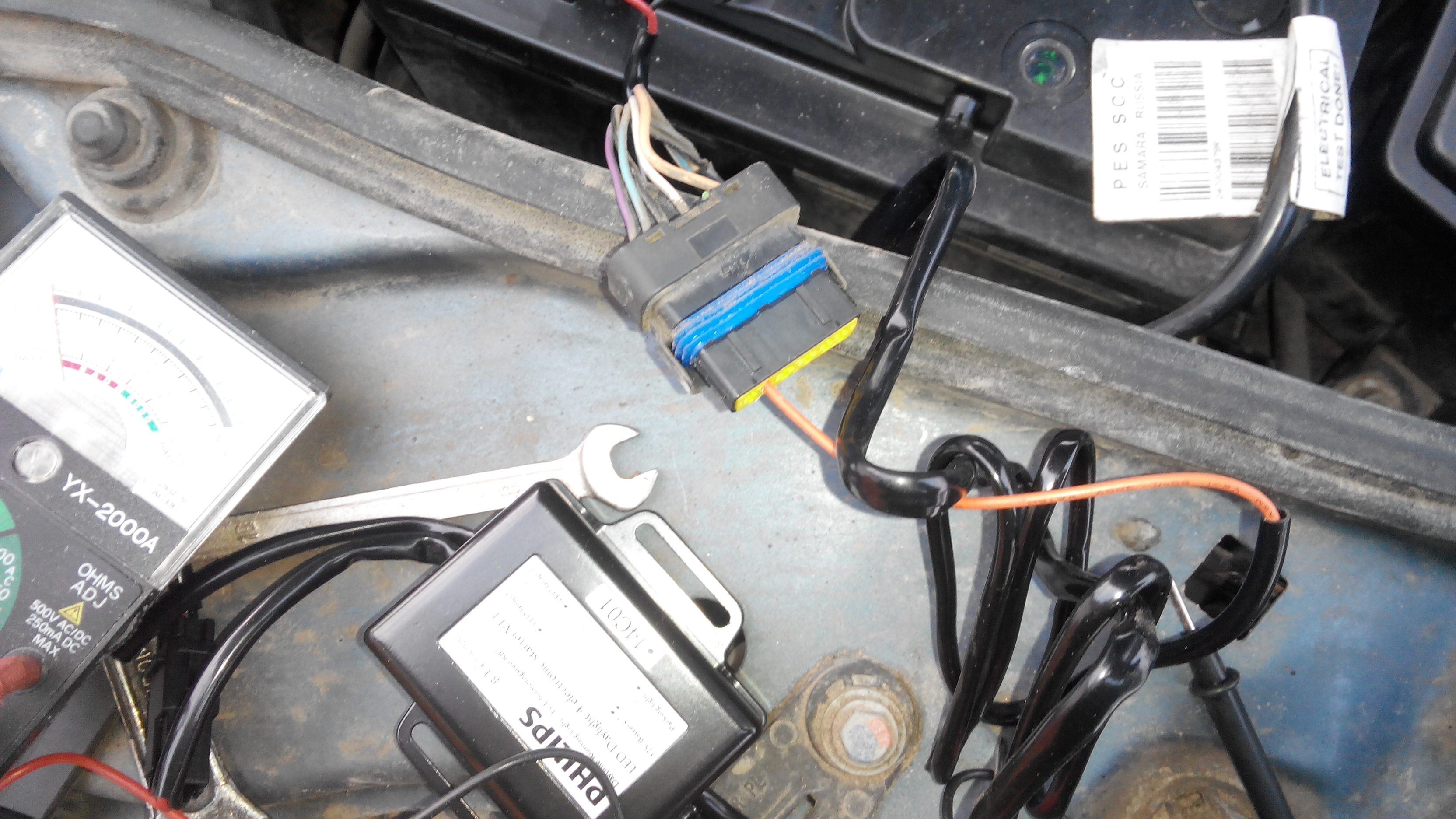

В инструкции сказано цеплять управляющий провод от блока управления ДХО на габариты, но мне не нравится, когда машина подсвечена спереди, но не обозначается сзади.
Я решил подать на управляющий провод "плюс" от ближнего света.
Таким образом, получил алгоритм работы, при котором ДХО горят при заводке двигателя, также они горят вместе с габаритами, а вот уже когда включаю ближний/дальний, то они гаснут.
Итак, на фотографиях видно, кому надо габаритный плюс - 2 контакт в колодке (для правой фары, голубой провод), кому нужен (как мне) плюс с ближнего - он на 4 контаке колодки (для правой фары, провод нежно кремовый).
Вот фотографии.

Название: 7. Ширина по кромке 90 см для ГОСТа.jpg

После снятия бампера, выкусил кусачками по две перемычки слева и справа, прикрутил проставки под ДХО. Пришлось, правда поработать немного тоненькой отверткой, так как под обычную немного мешает серебристая декоративная накладка.
Вставил через предварительно проделанное в металлической сеточке отверстие кабель с разъемом, далее хомутиками все прижал, в том числе и проставки, которые кроме саморезов в верхнюю перемычку, закрепил еще и хомутиками для верности. На фотографии это как раз видно хорошо))))
Потом при помощи (на фото - синяя, не пугайтесь) проволочки подготовил к протяжке наверх в подкапотное пространство разъемы от самих ДХО.
Блок управления ДХО закрепил на задней стенке отсека АКБ. Пришлось небольшое отверстие просверлить в этом щитке, но не критично))))
Провода на АКБ провел и уложил по "плюсовым", в их кабель-канале через левую сторону, а на сами диоды ДХО справа от АКБ по низу, там же и управляющий провод. Получилось все довольно компактно и в то же время до всего можно дотянуться, если что.
Собственно все))))))))
Управляющий провод не стал подключать через идущий в комплекте "крокодильчик" (ну, не доверяю я им, хоть убей))))), а аккуратно сняв изоляцию, "привил" к нему аккуратненькую, опять же, "сопельку"))))) Все заизолировал достаточно добротно. Хотел разобрать колодку и туда подпаяться, но там все залито компаундом, да и нарушать целостность колодки в таком месте не хотелось. Все же там повышенная влажность и прочая грязь, потом возможны проблемы. А аккуратненькая "скруточка-сопля" всегда под контролем (по крайней мере - визуальным точно).

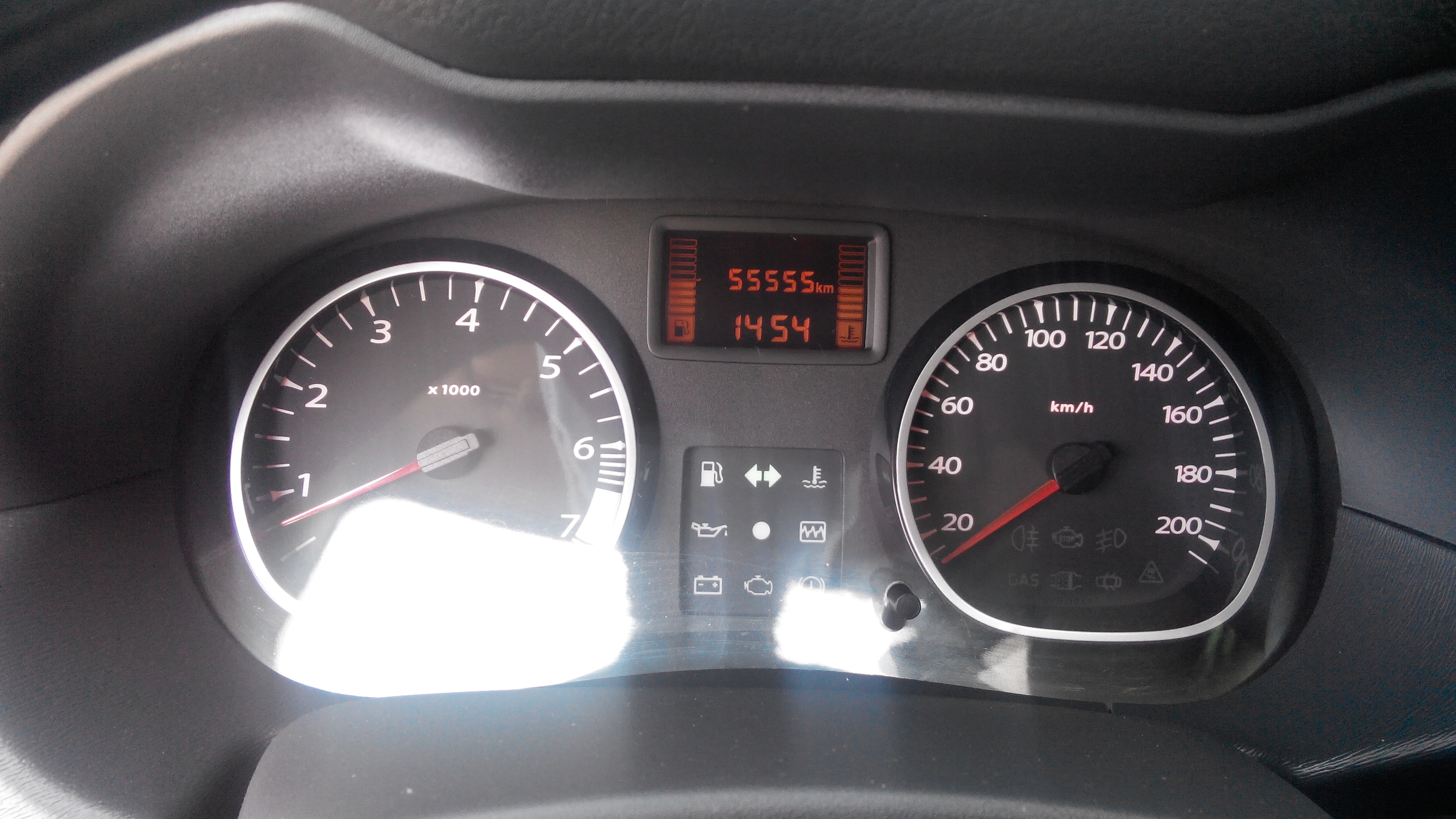

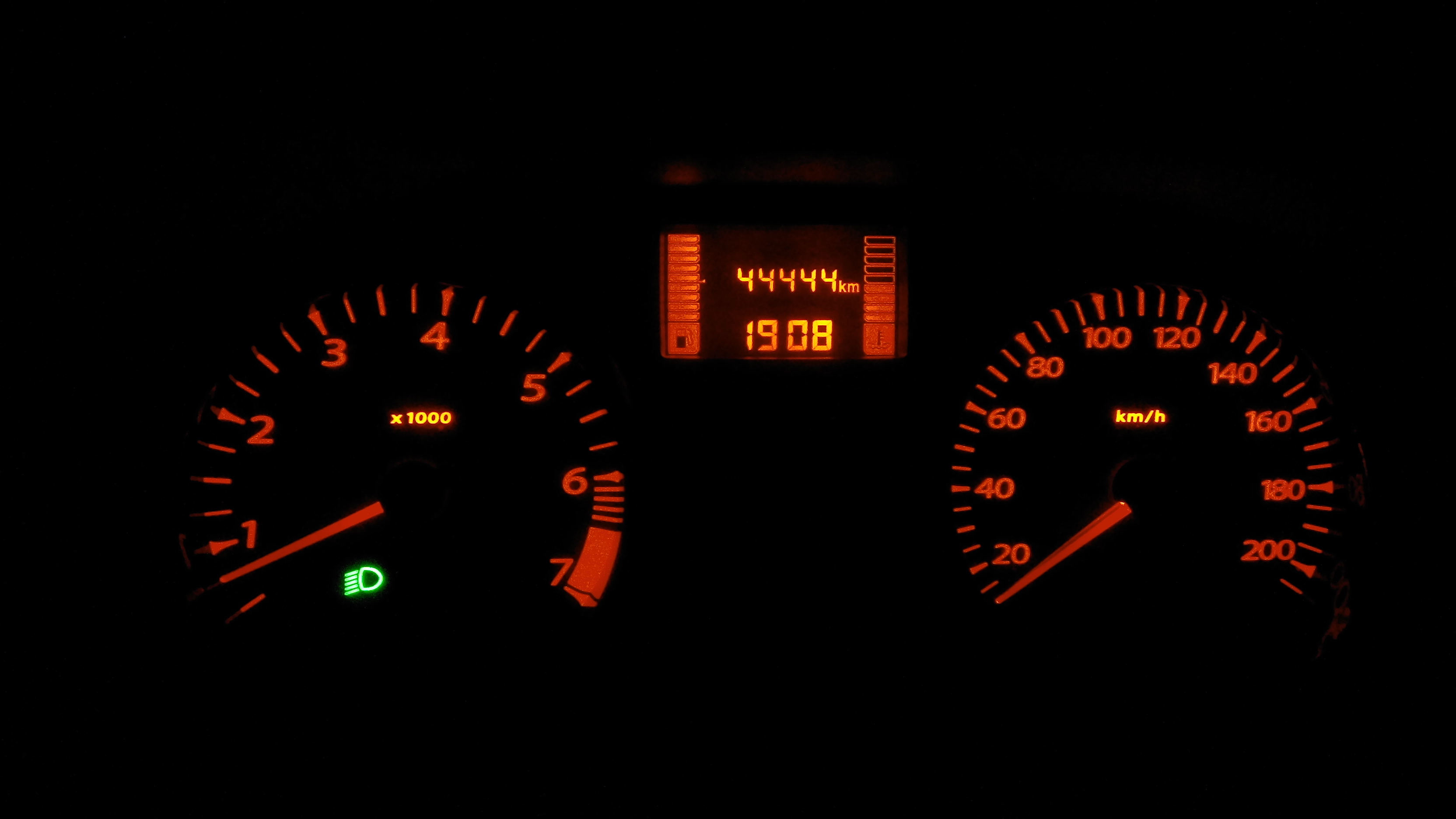

На сегодняшний день пробег почти уже 60.000. Скоро поеду в гости к Игорю (Кубику) на ТО-4. Выкладываю традиционные фото пробега)))))
