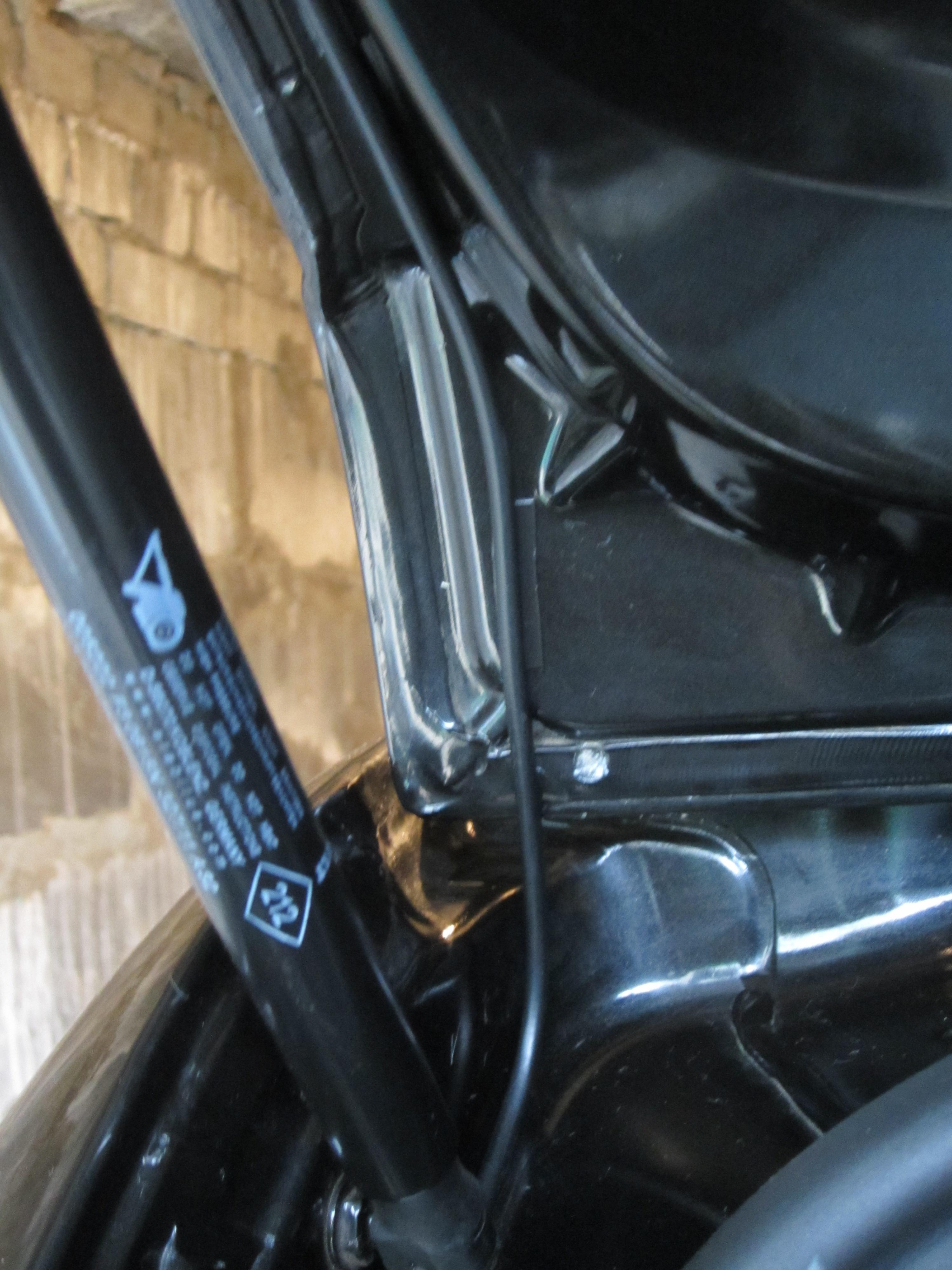

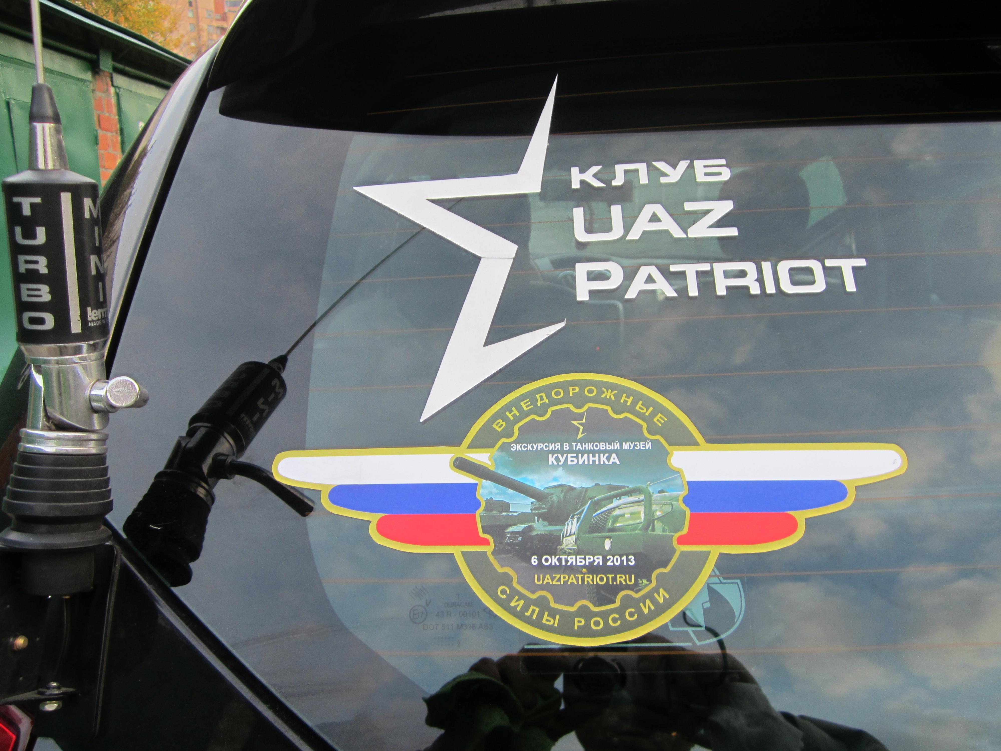

Старый 01.09.2013, 19:56   #144

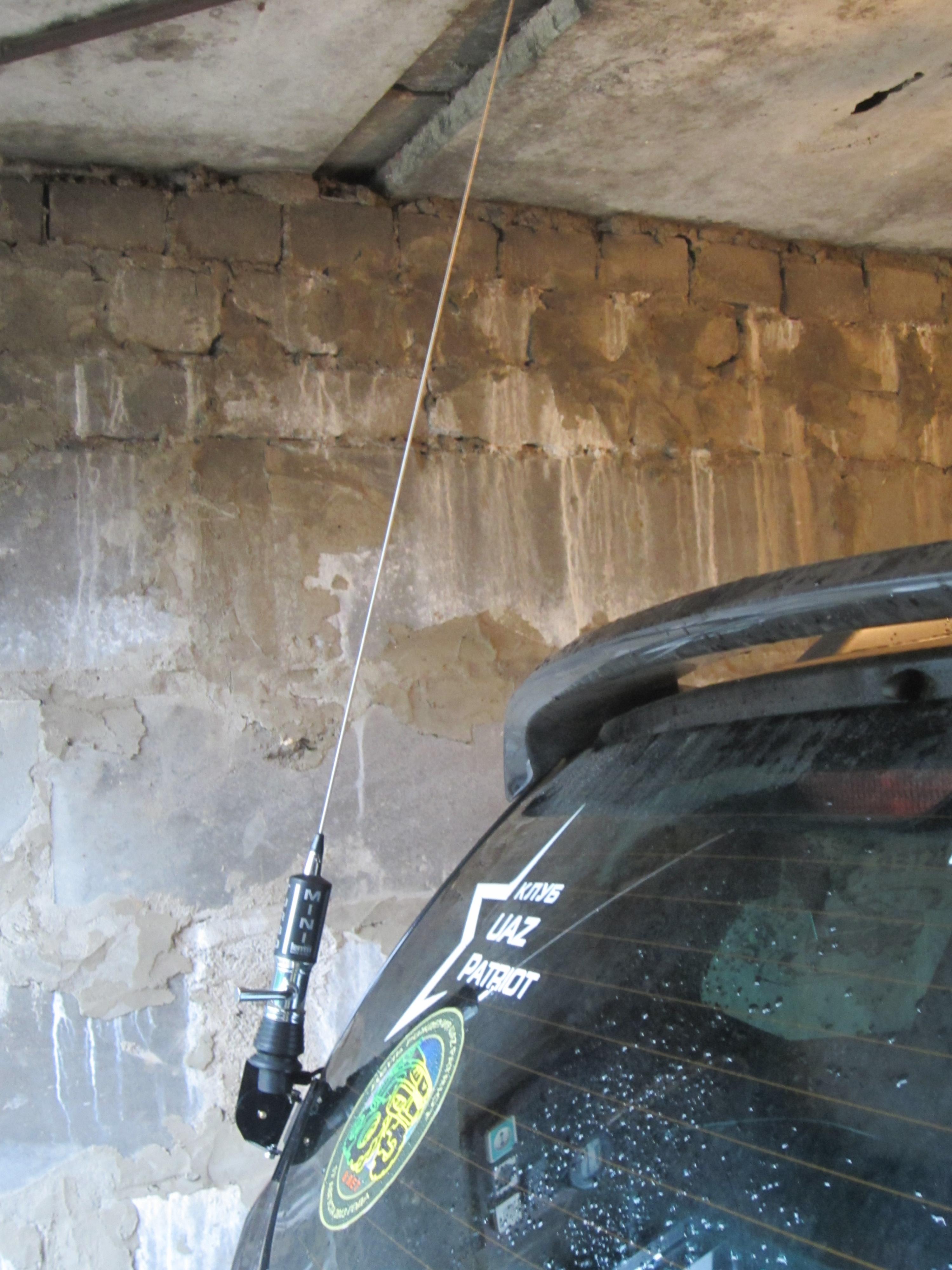

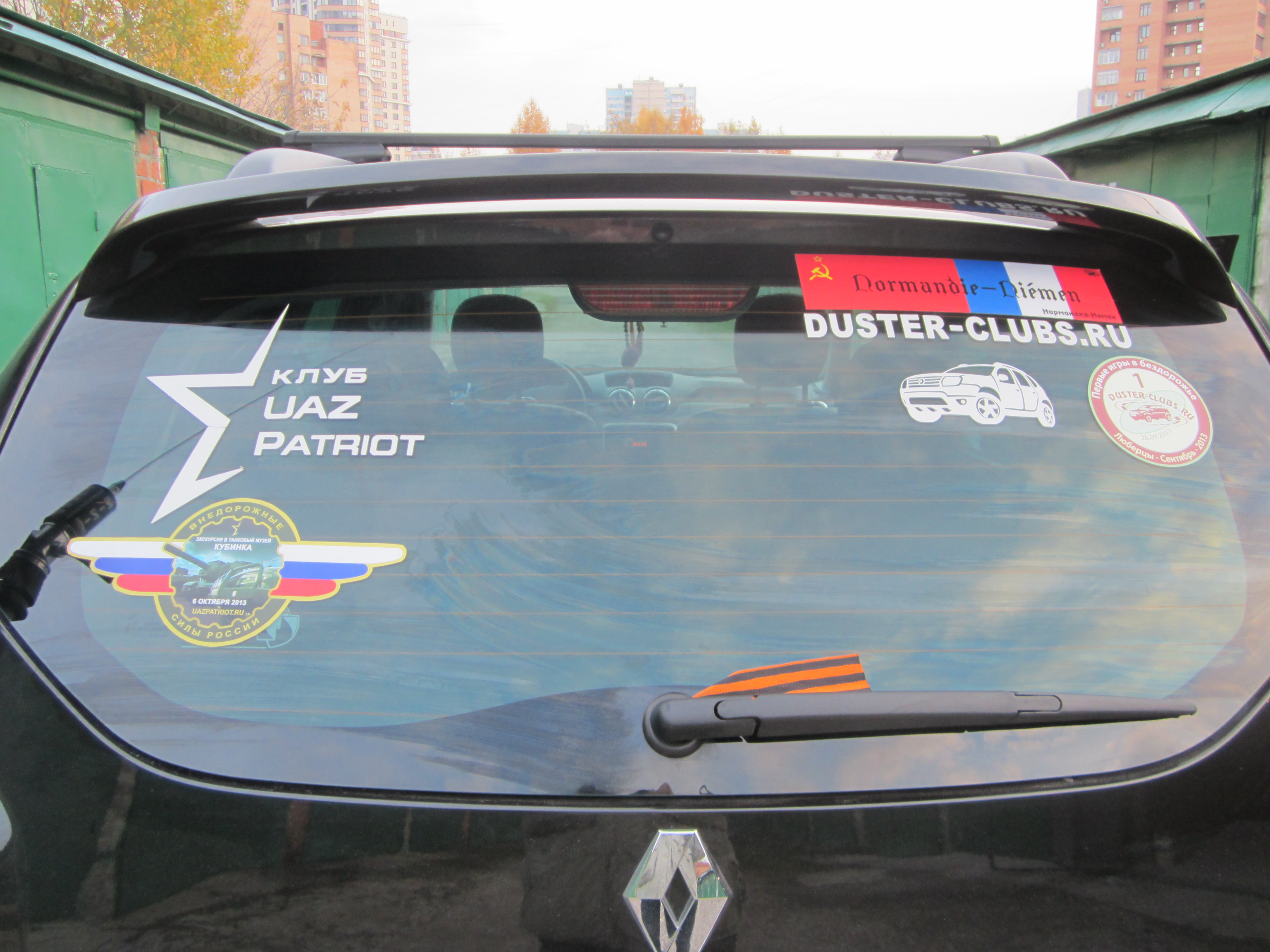

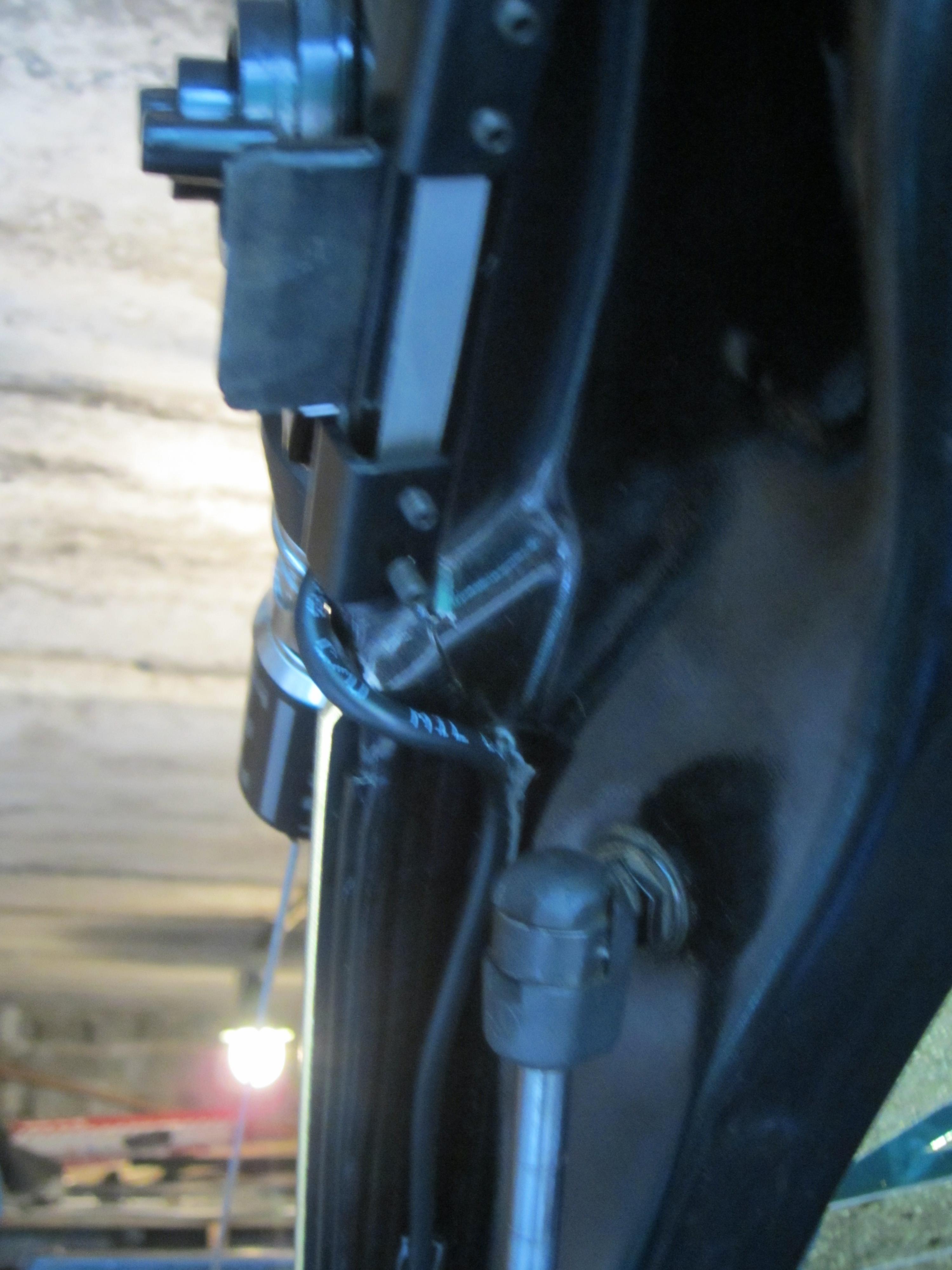

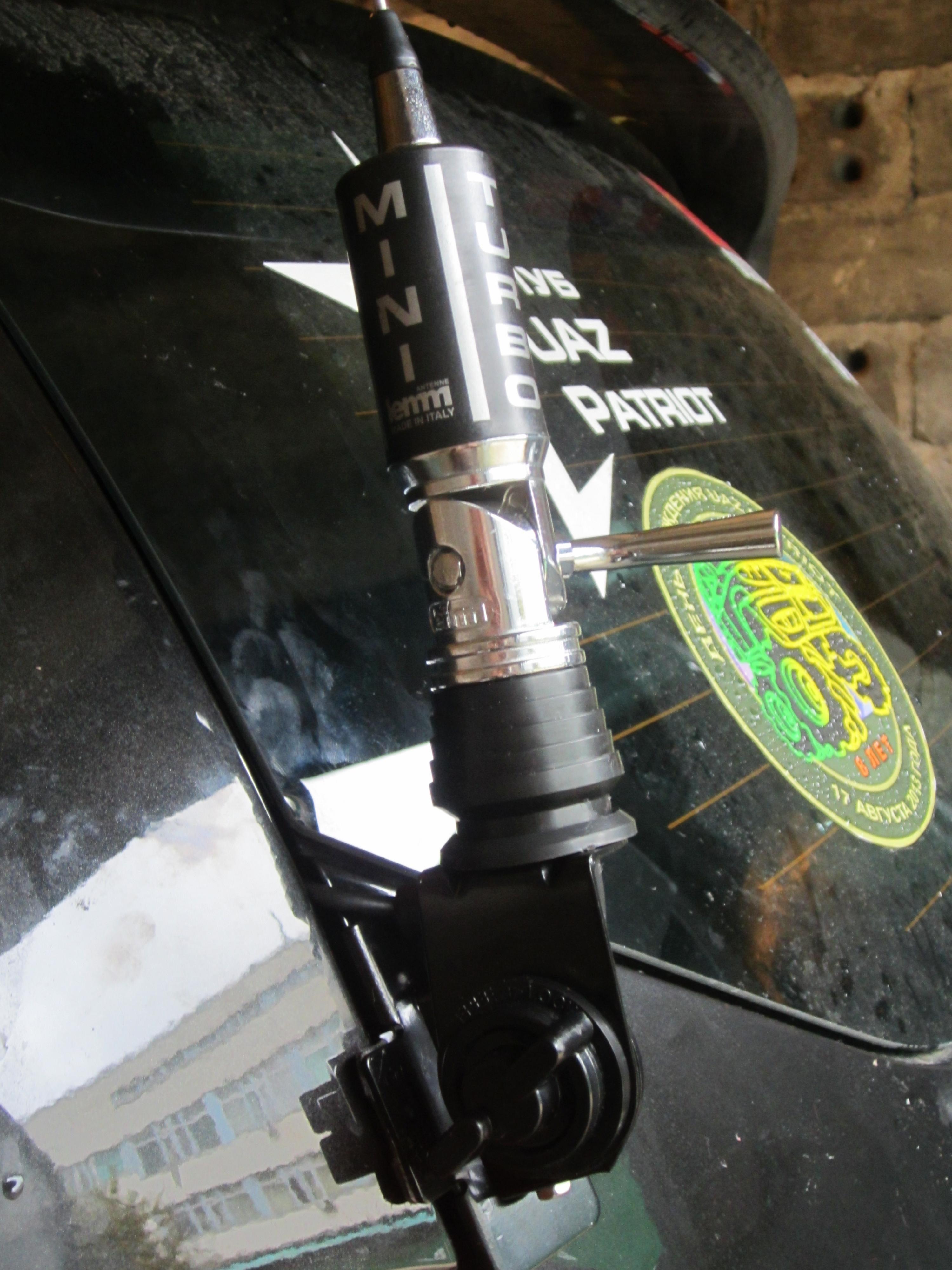

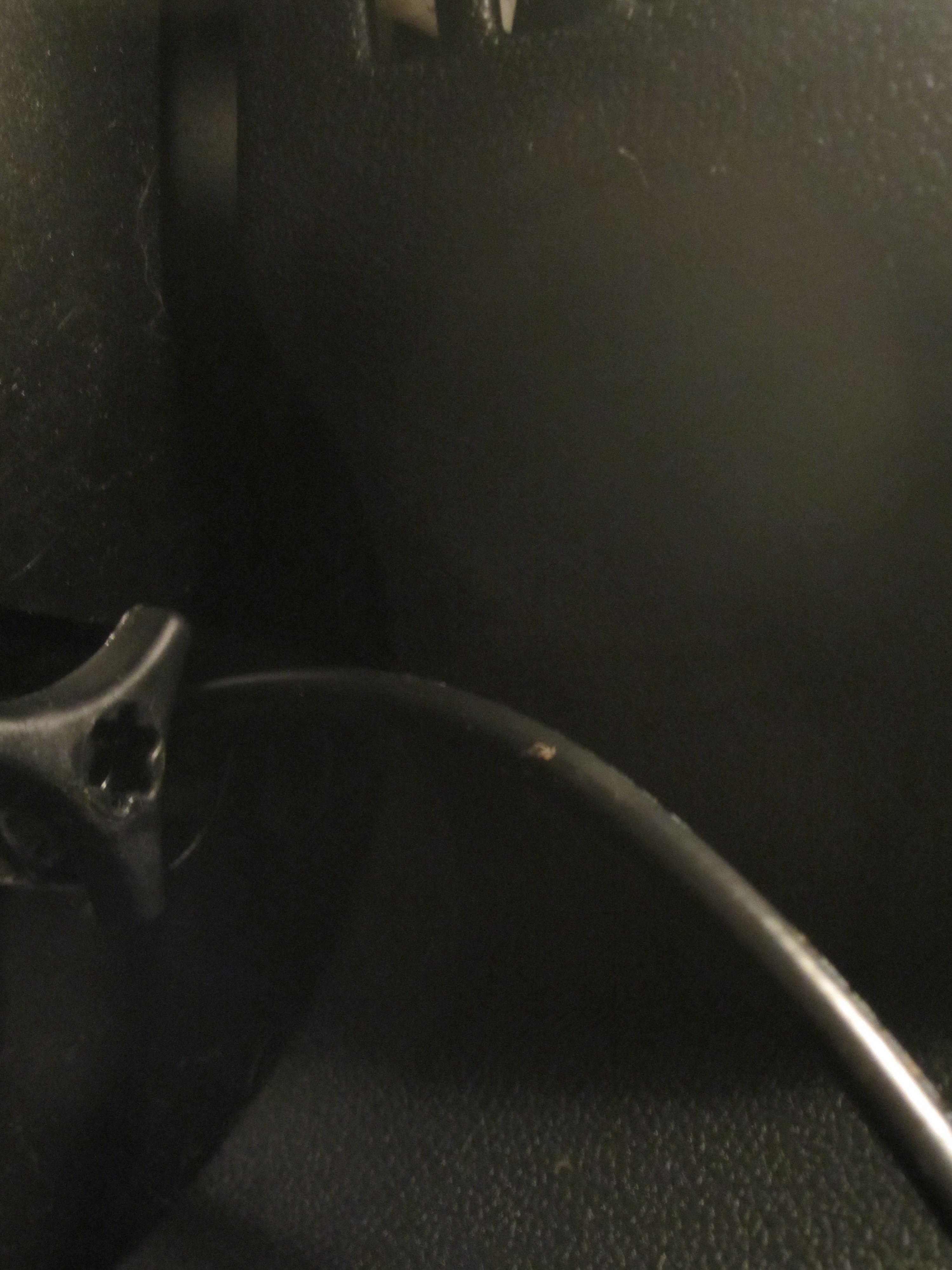

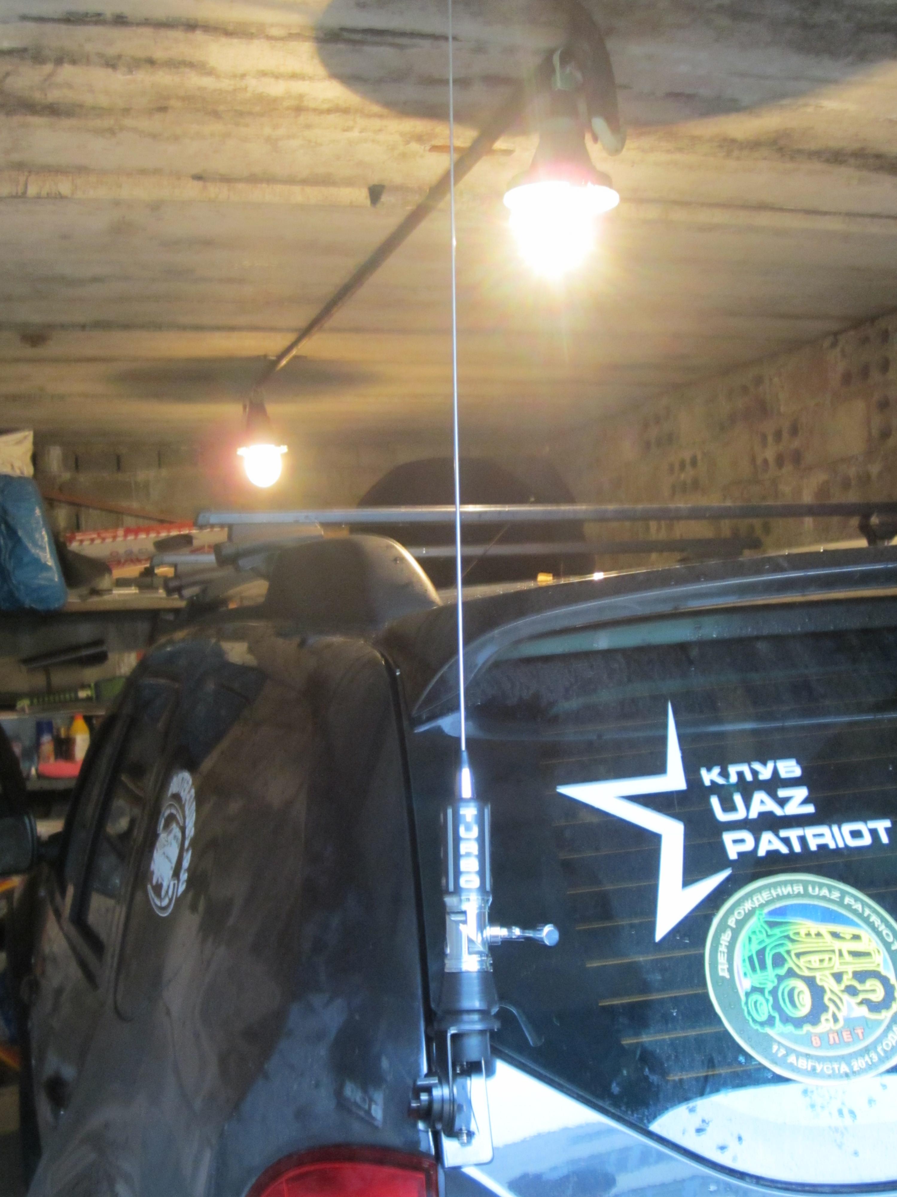

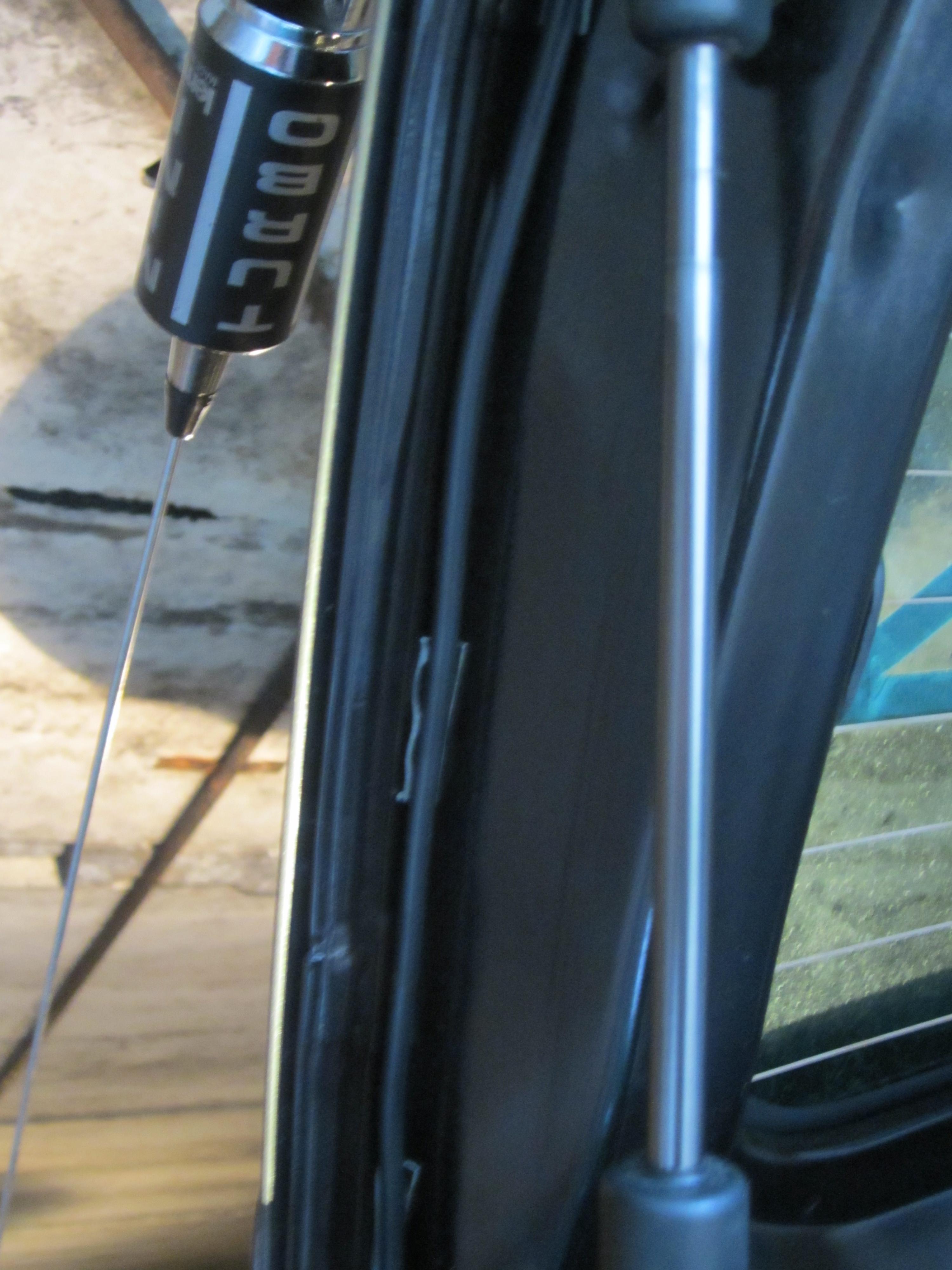

Сегодня поставил крепление антенны и саму антенну. Сначала поставил кронштейн, затем на нём закрепил антенну. Долго думал, как закрепить провод на пятой двери. Решил пойти более простым способом, приклеил провод на скотч 3м, может не столь красиво, но держится. Провод от антенны перекинул на внутреннюю сторону двери и закрепил на скотч. Так крепил провод до кромки двери. Затем сделал слабину и стал крепить на скотч вдоль уплотнителя задней двери до заднего правого фонаря. Провод в салон пропустил через заднюю правую фару. Отвернув два винтовых крепления, снял фару и через центральное отверстие пропустил провод. Провод, перед тем как пропустить через фару сделал петлю, чтоб вода не стекала по проводу внутрь. Теперь осталось провести провод места крапления рации как у Clima (Сергея). Не все фото получились, переделаю. Приятно и интересно сделать самому.

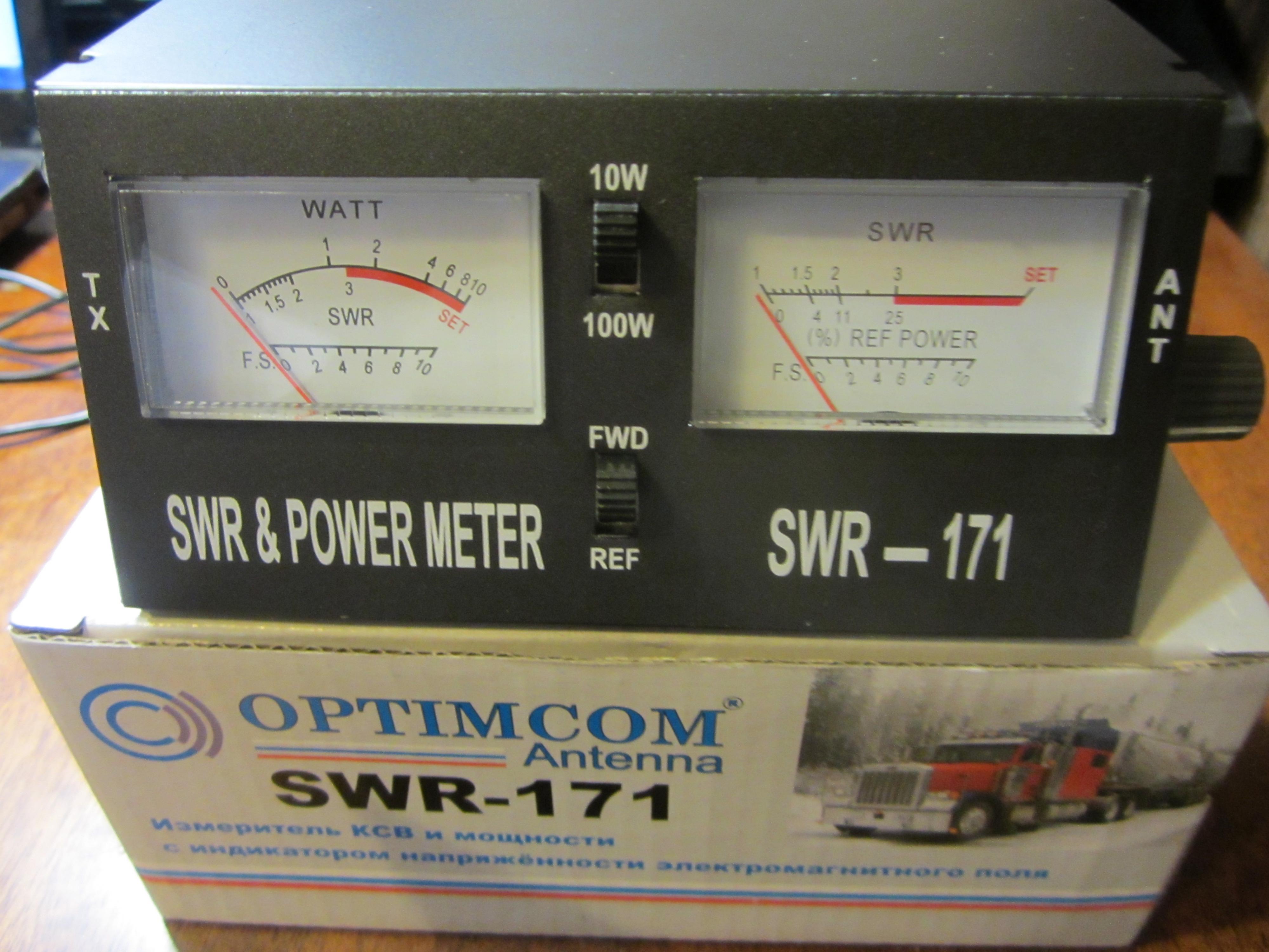

Старый 09.09.2013, 20:53   #145
Благодаря wildcat71 из союзного клуба Патриотов, я пообщался с прибором для настройки КСВ антенны. Подумал и заказал его. Если кто-то захочет настроить антенну сам, КСВ прибор у нас есть.

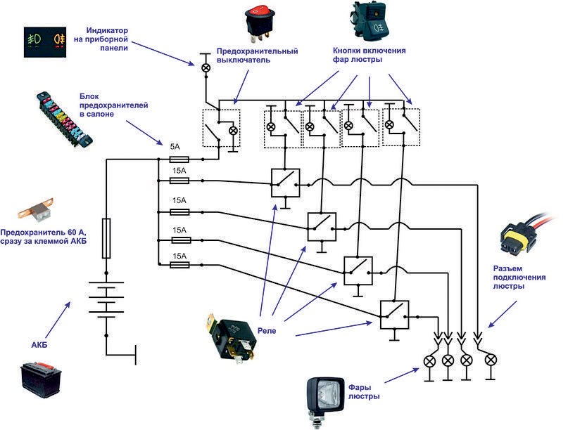

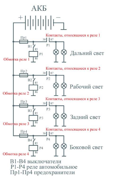

Озадачился экспедиционным багажником и люстрой. Для начала поставлю люстру. Нужно выбрать две фары противотуманки по краям люстры и дальний свет по центру, составить перечень необходимых комплектующих. Ссылка на характерные ошибки при установке люстры - http://www.off-road-light.ru/index.p...=50&Itemid=147

Стас, а как это люстру для начала? Ты разве не на багажник будешь её цеплять?
Старый 06.10.2013, 21:02   #153
Жень, для начала хочу на квадратный алюминевый профиль прилепить 4 лампы. Этот профиль прикрепить к первой дуге и подключить к аккомулятору через реле и выключатель. Потом когда найду подходящий внедорожный багажник, лампы перекинуть на него. Надо только узнать какая мощность у генератора.
АКБ - 70 Ач, значит генератор - 80, максимум 90 Ач. То бишь Ватт.

Не надо путать теплое с мягким.

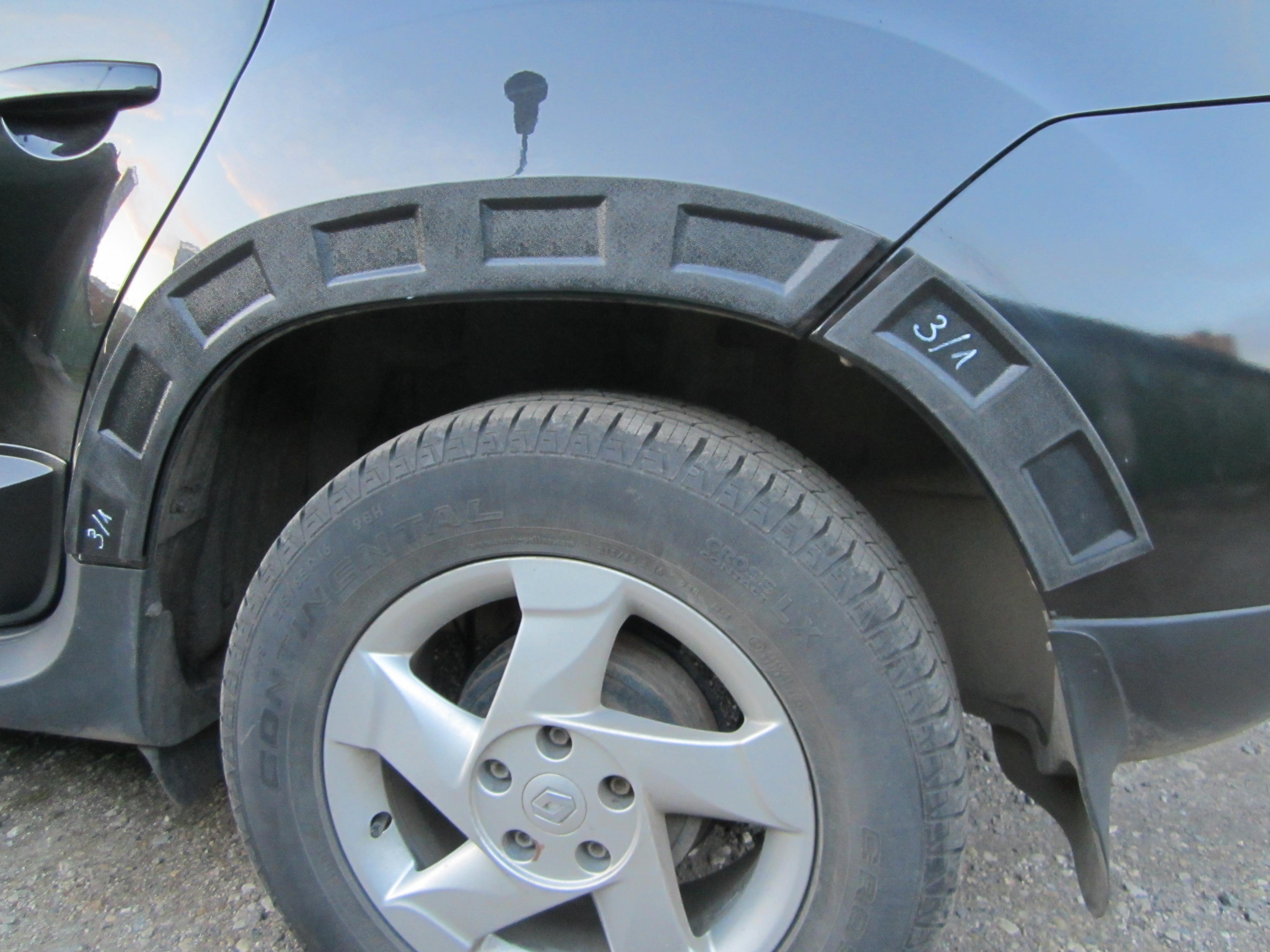

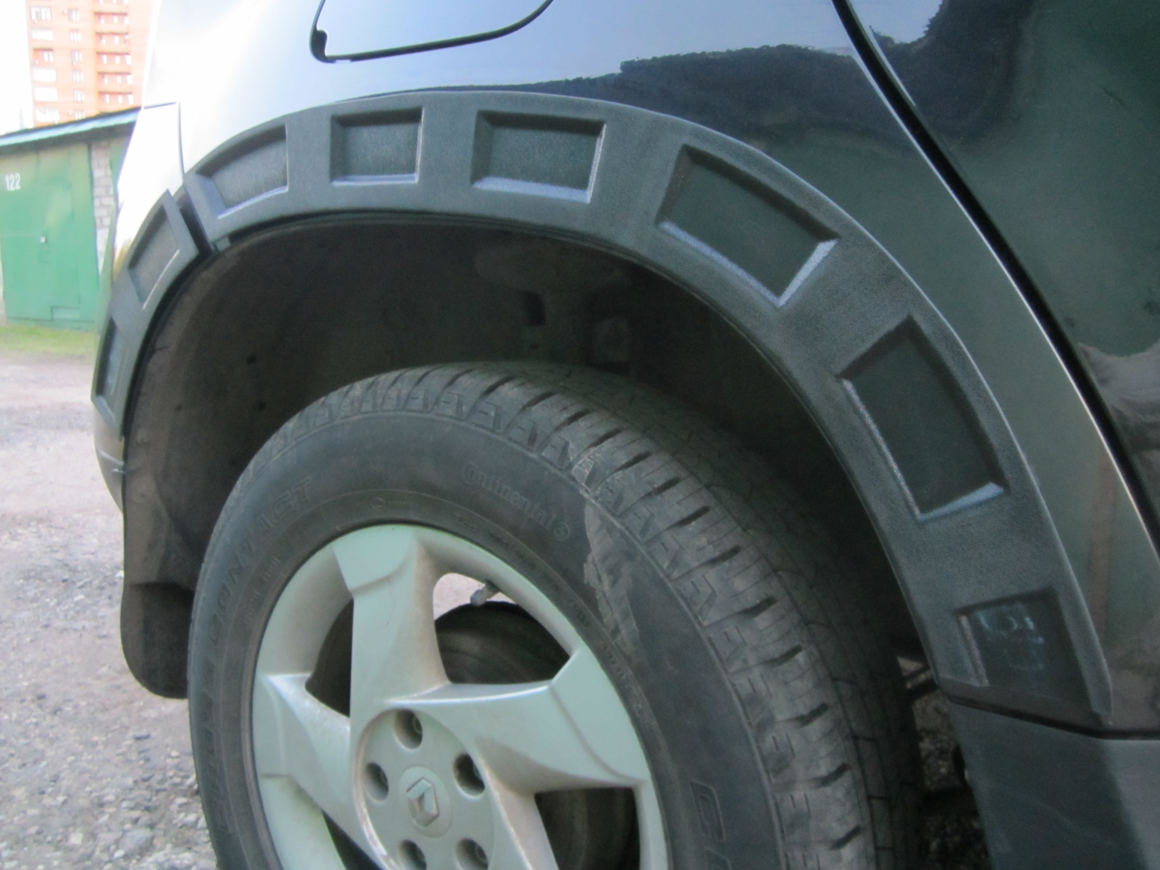

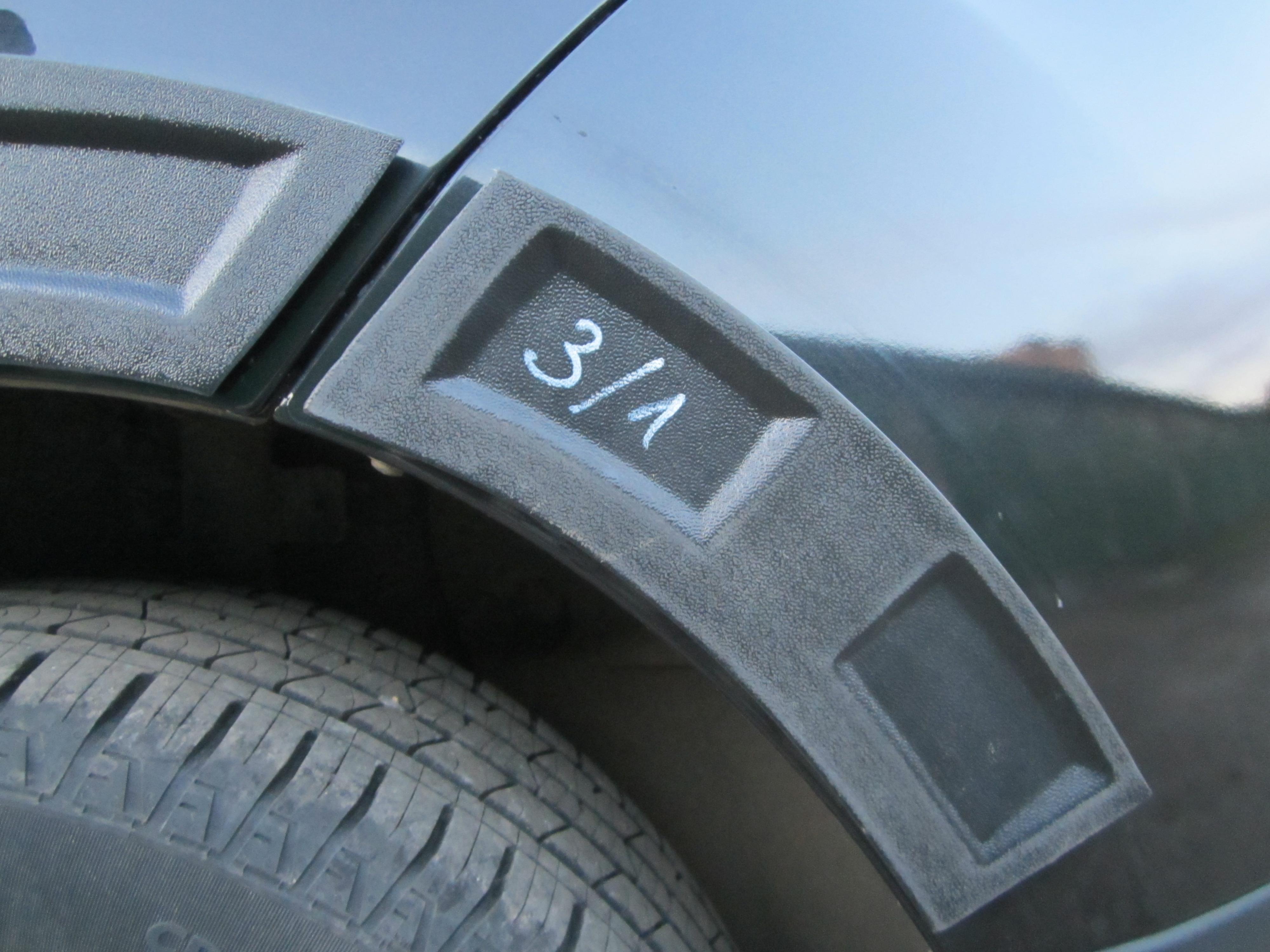

Старый 07.10.2013, 05:56   #157

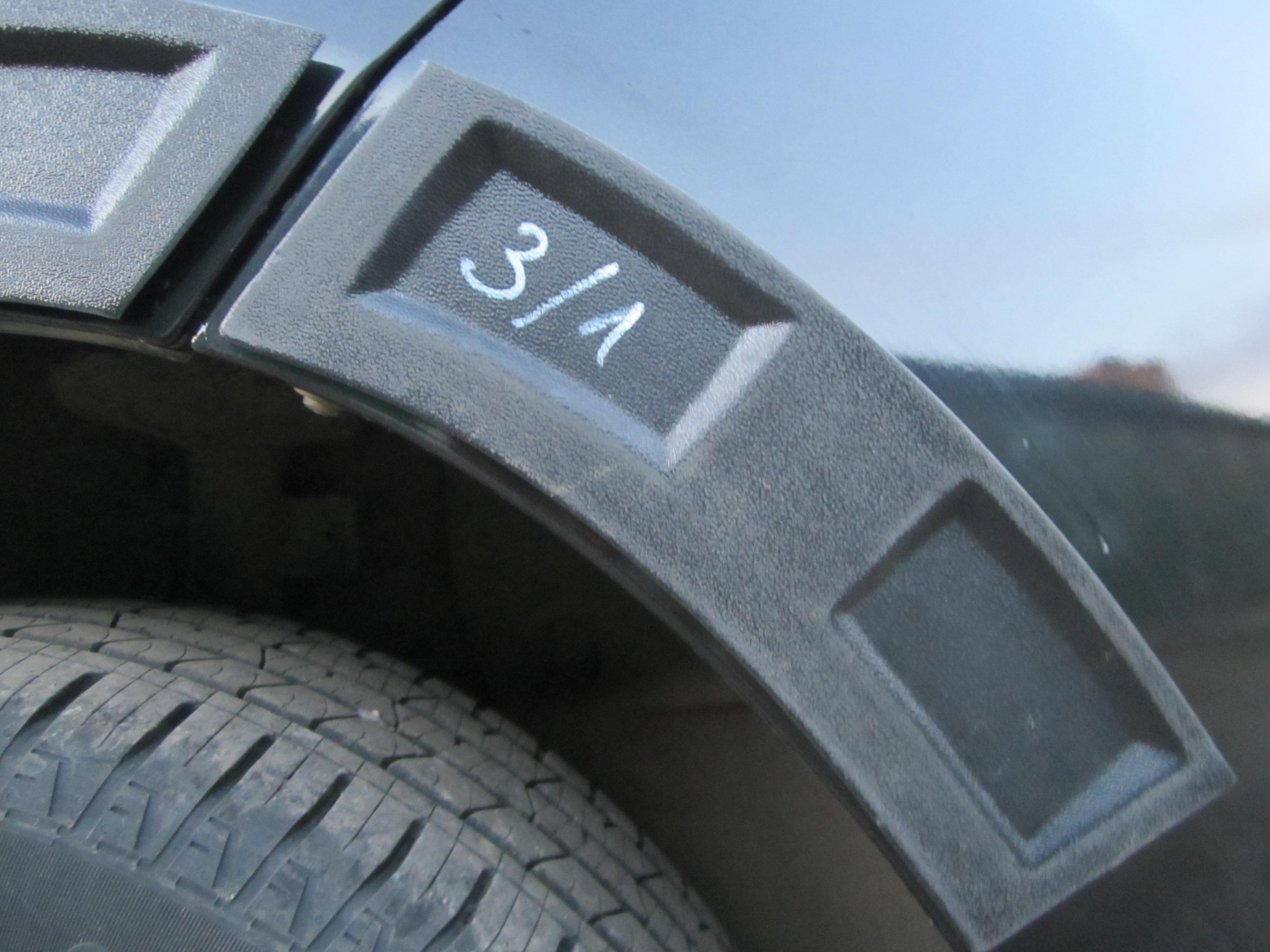

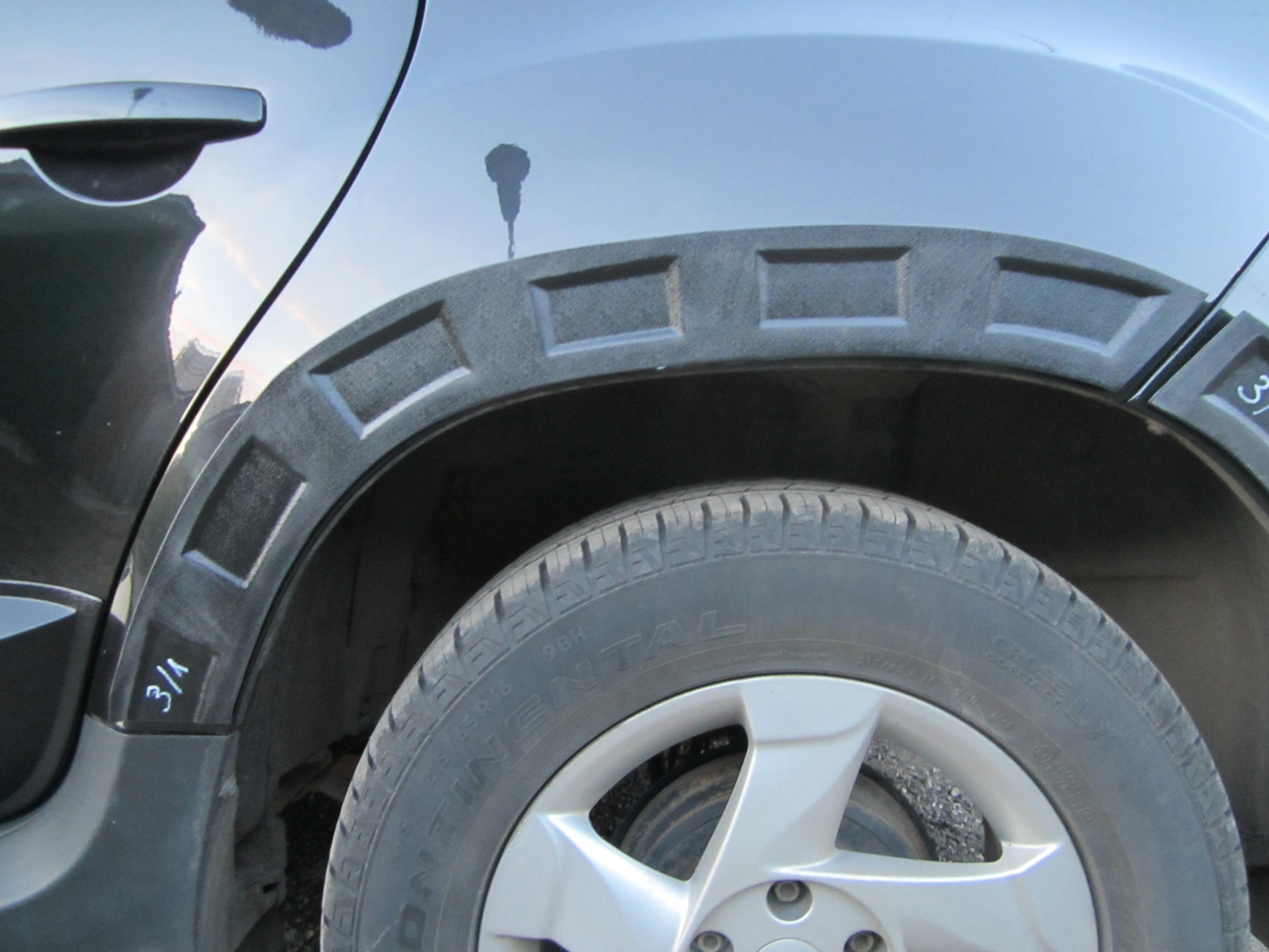

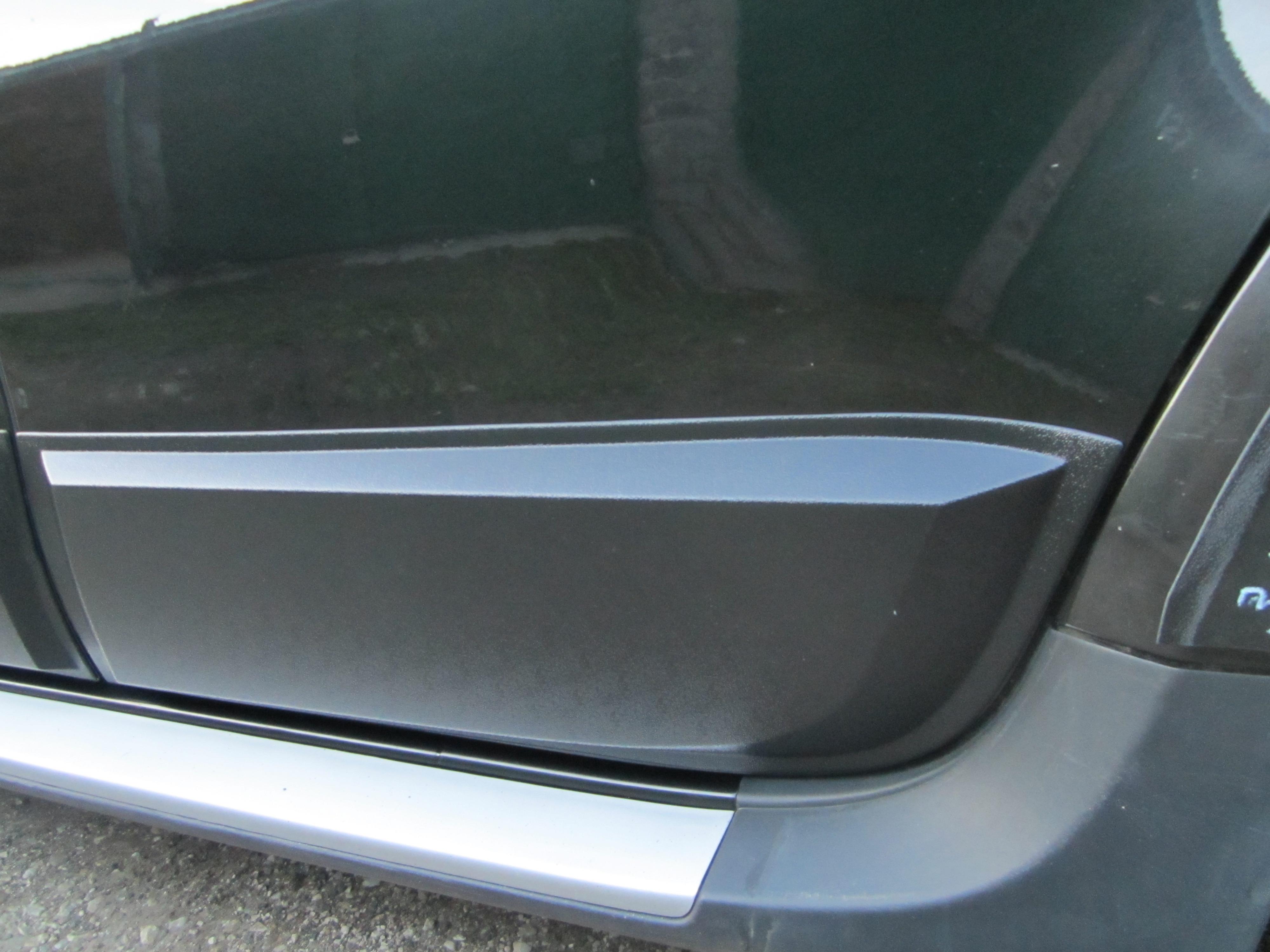

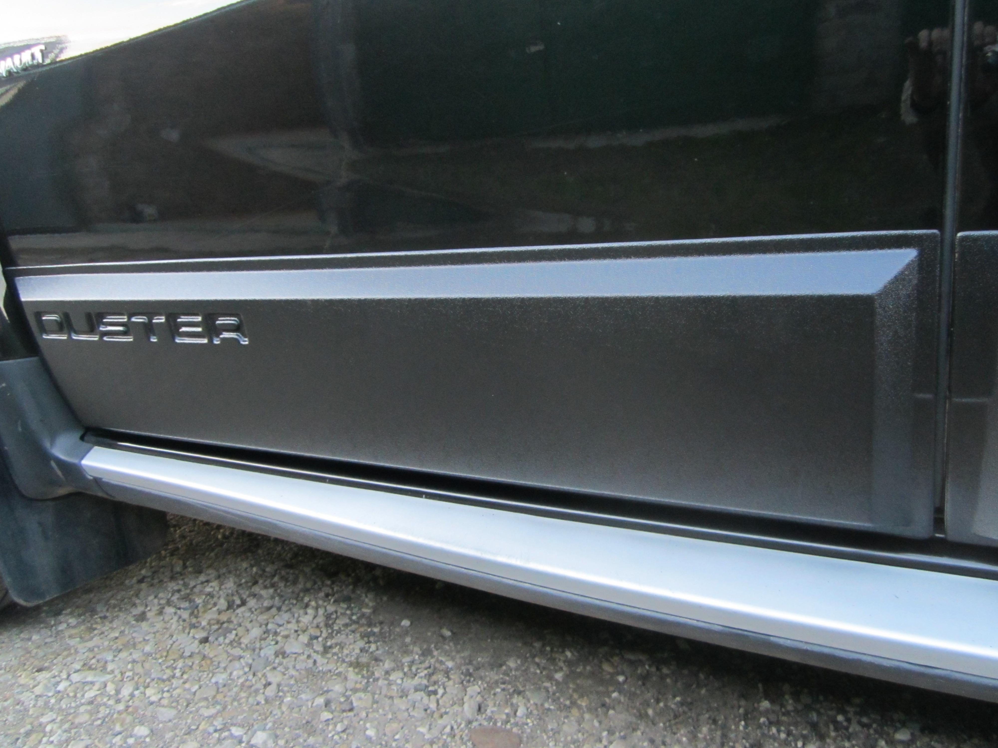

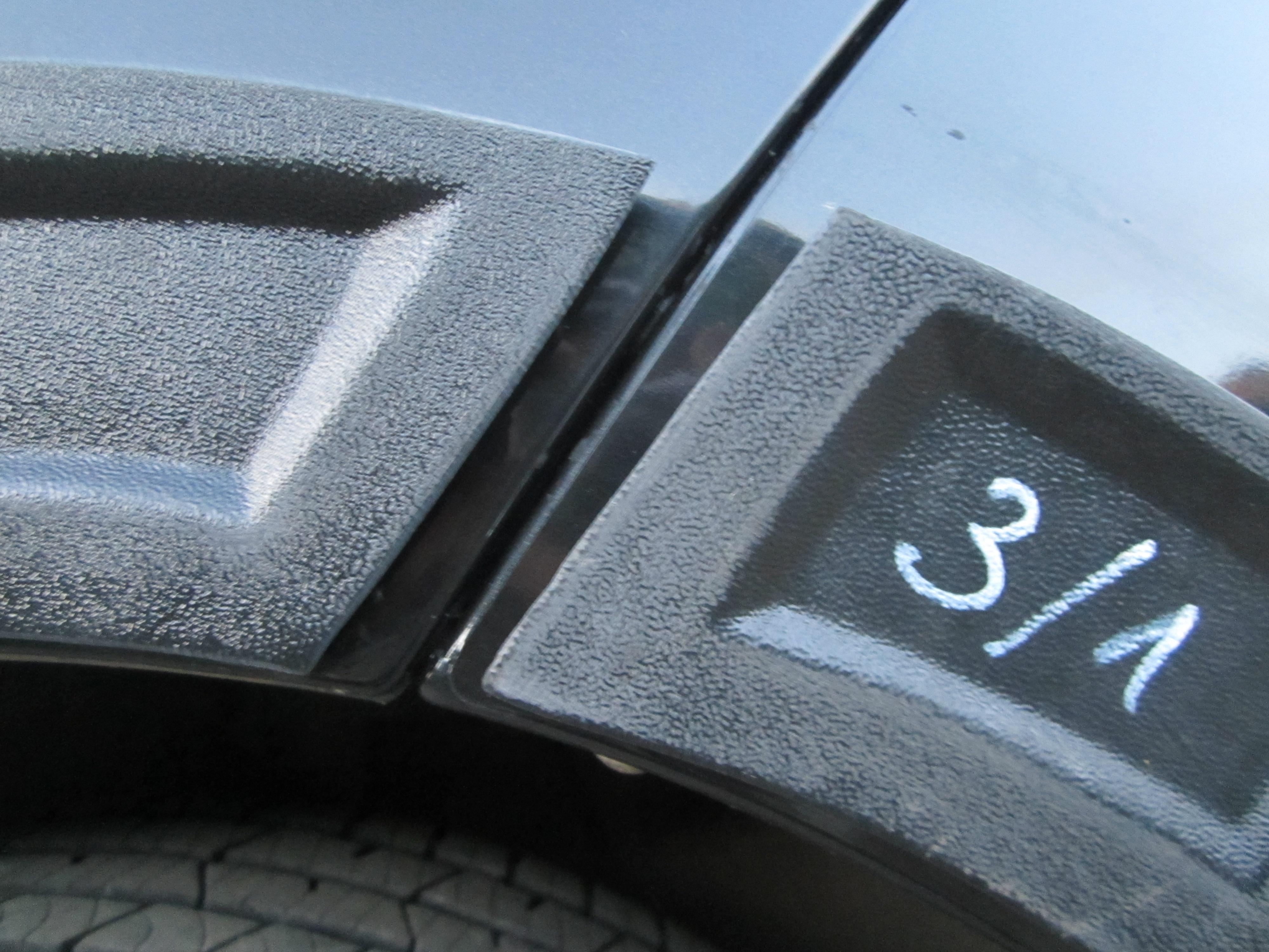

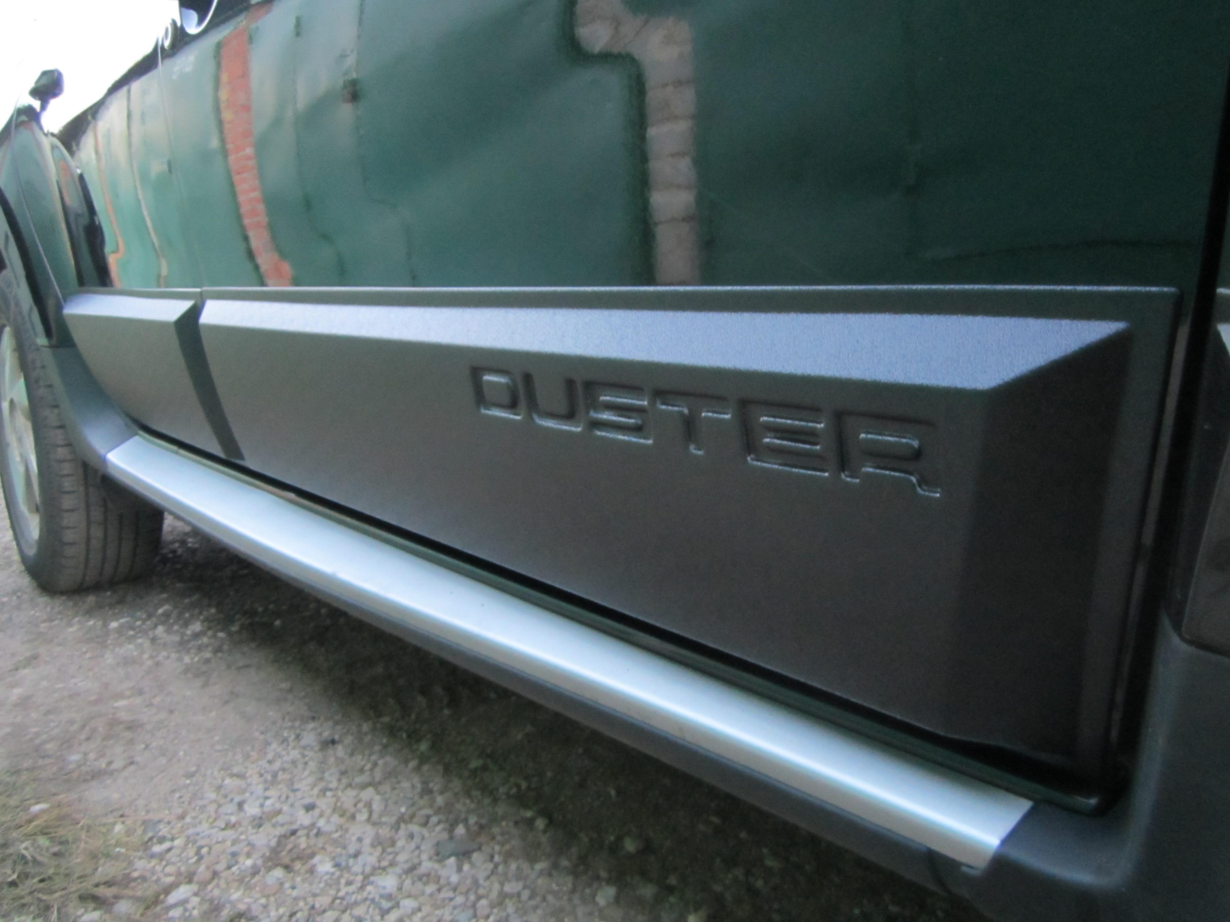

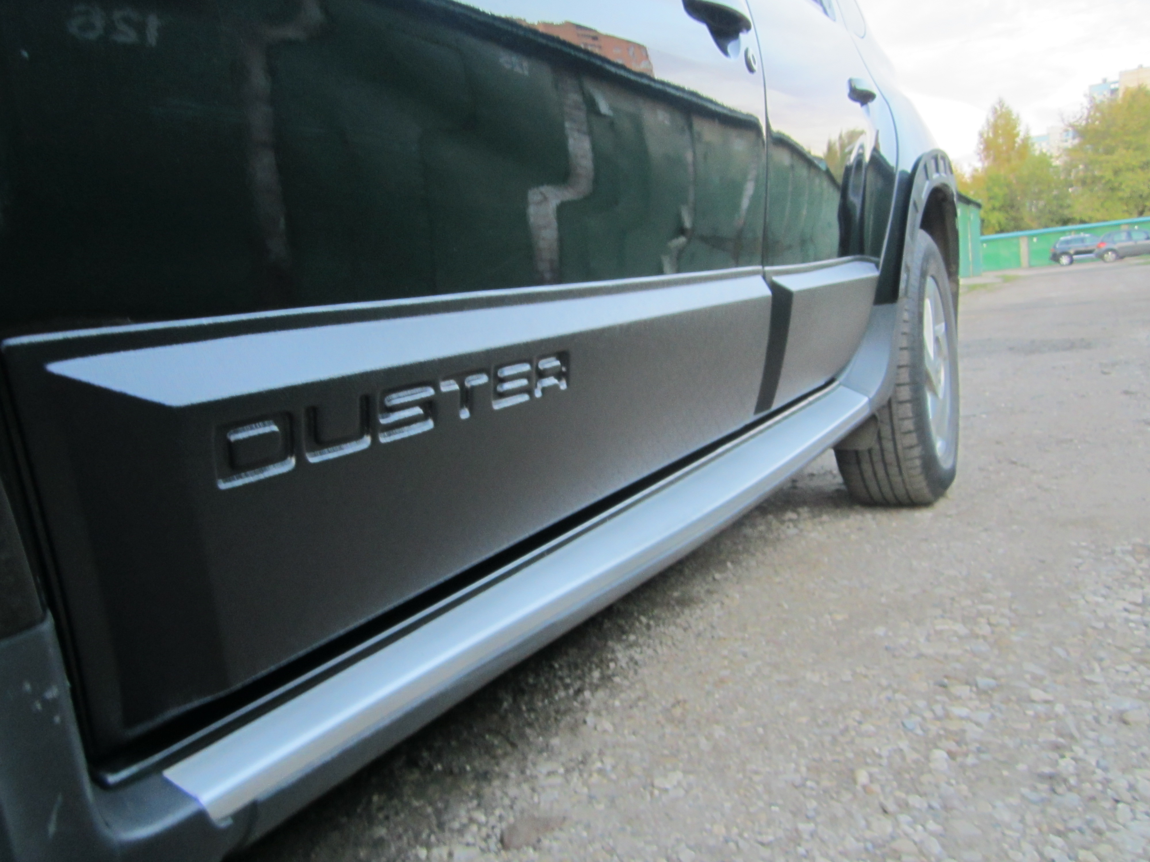

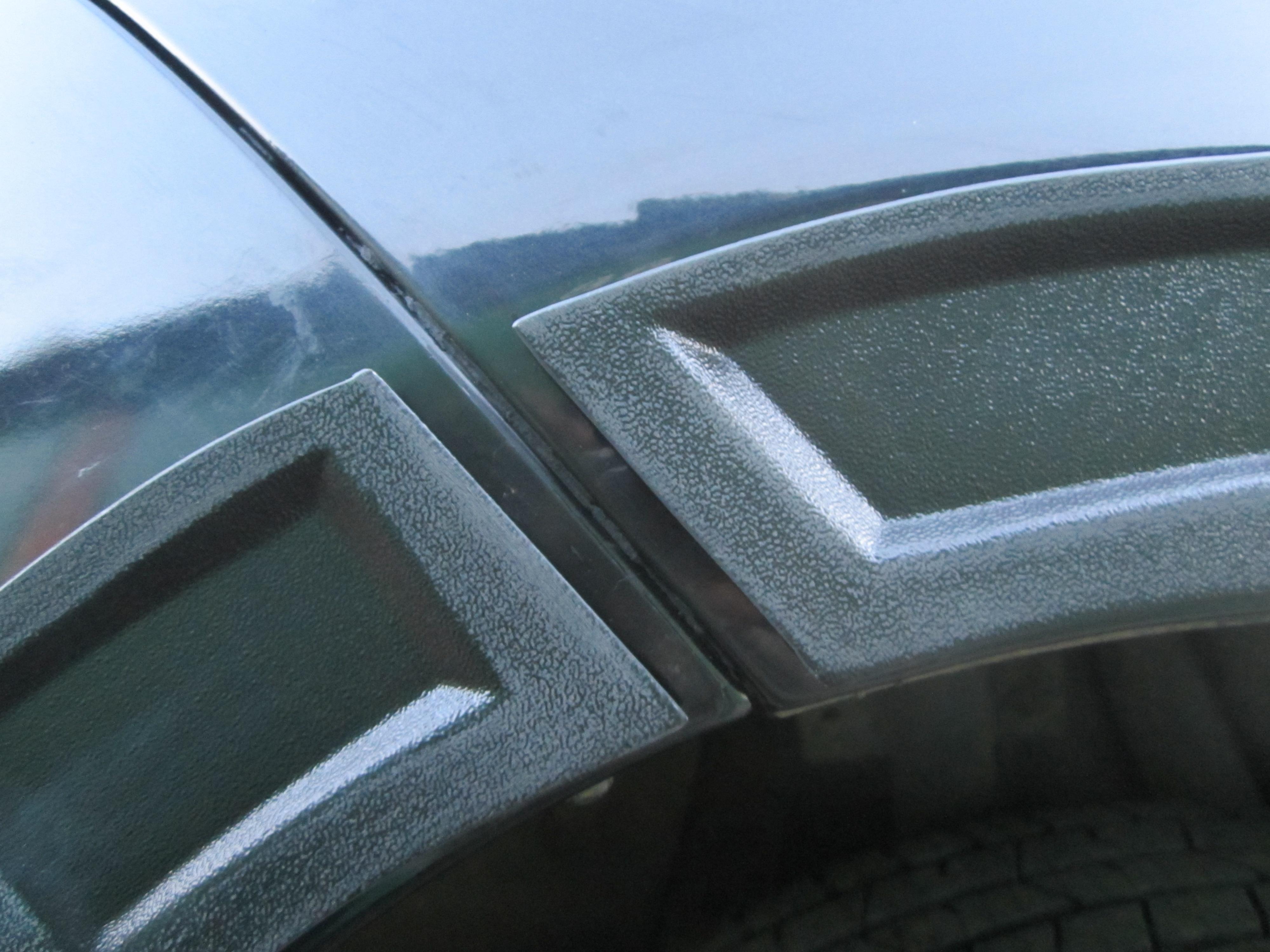

Вчера начал заниматься обвесом. Поставил молдинги и первые элементы задних расширителей арок. Обзавёлся новой наклейкой на пятую дверь, подарок от Патриотов, сегодня поставлю, сфоткаю.
