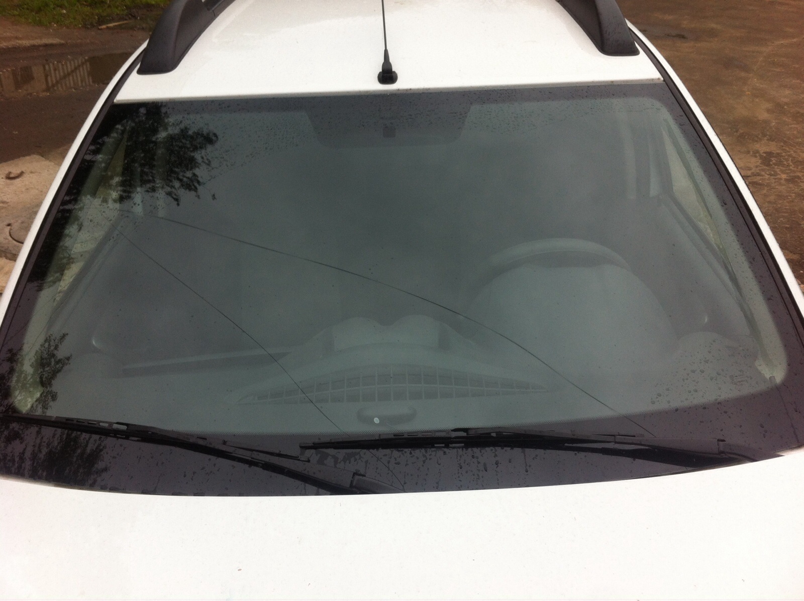

3. сопля на лобовом, нет прерывистого режима работы заднего дворника, регулятора паузы переднего и заднегодворники лежат вне зоны обогрева стекла ( лечится переустановкой щеток большего размера , либо укорачиванием тяги , установкой реле регулировки паузы которое можно заказать только на украине, )

3. при максимальном положении руля вверх перекрываются показания приборной панели

6. дребезжание лобового стекла
