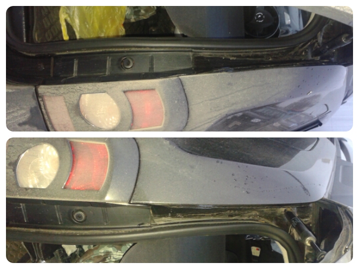

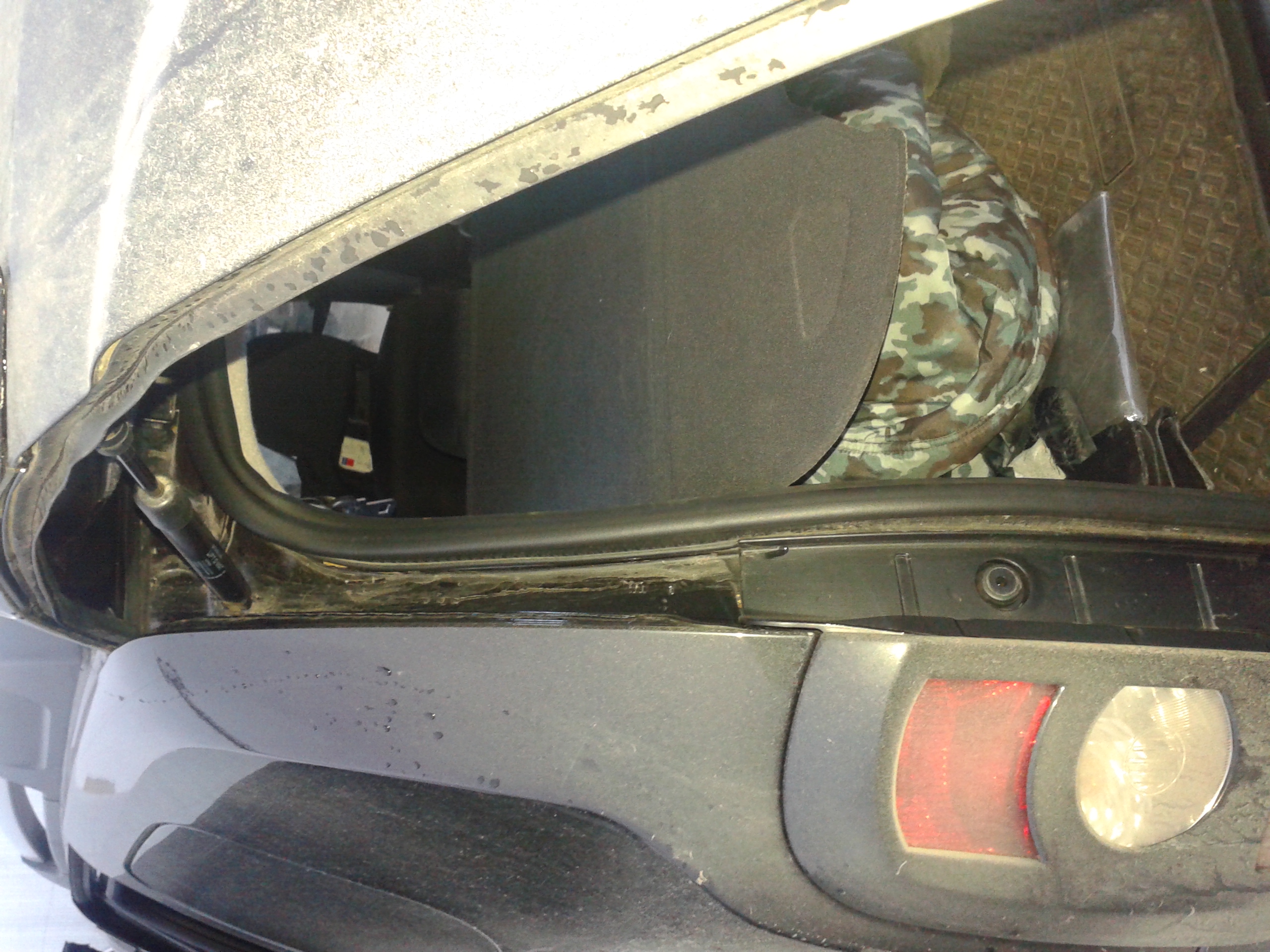

Вот так вот у моего Дастера в багажнике.
Единственное что летом сделаю это верхний доп. уплотнитель поменяю на такой же только мягче купил.

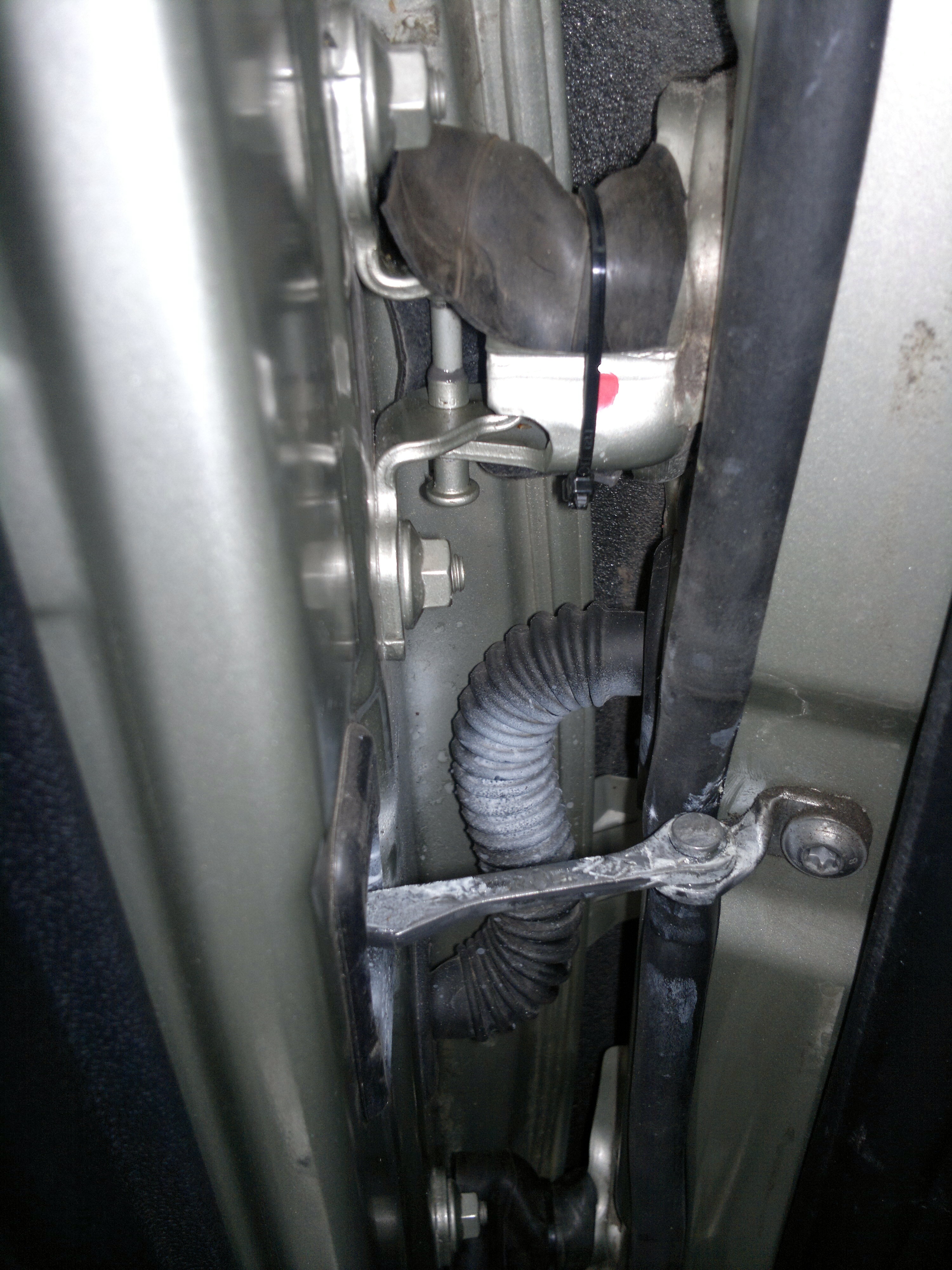

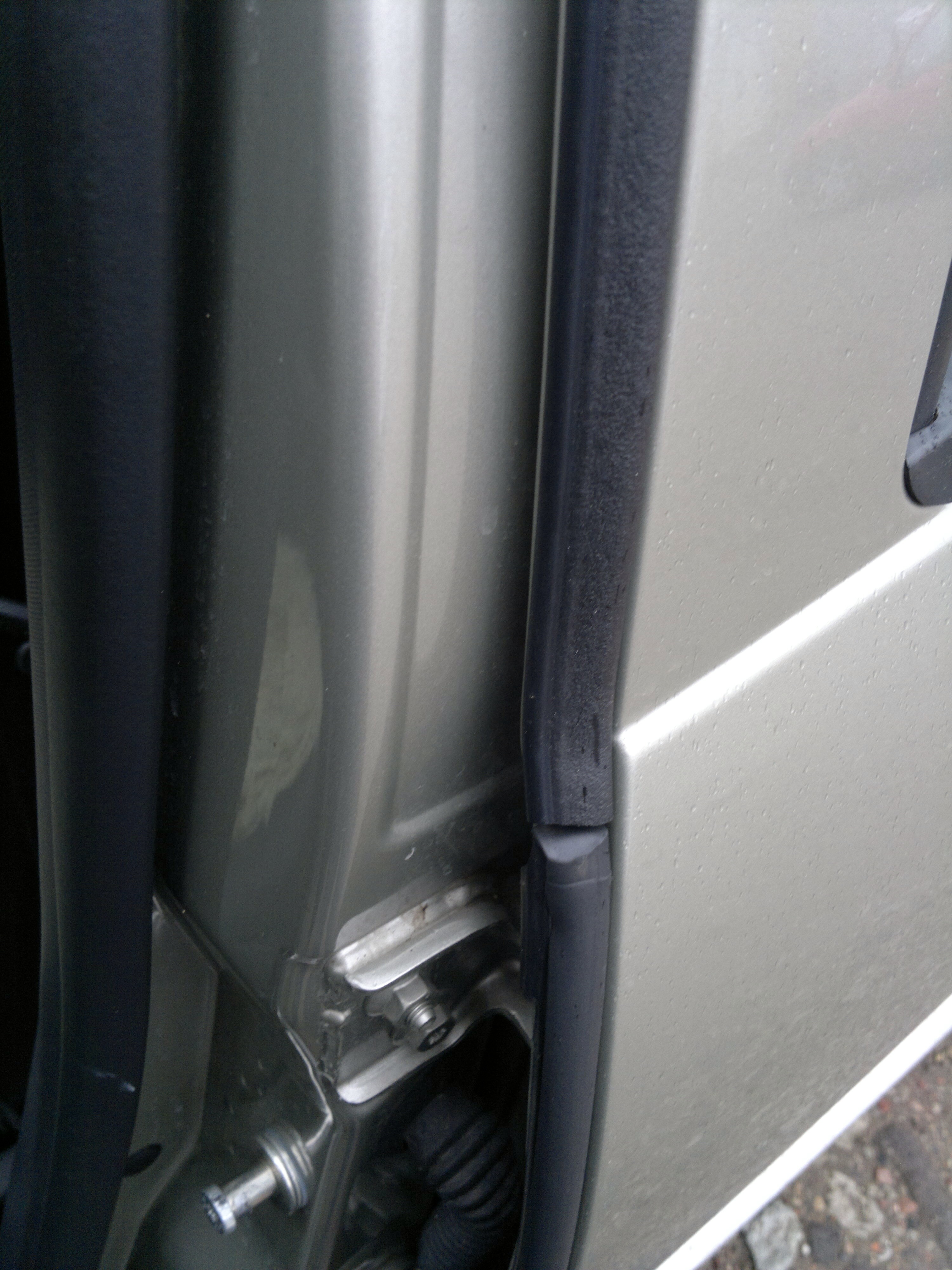

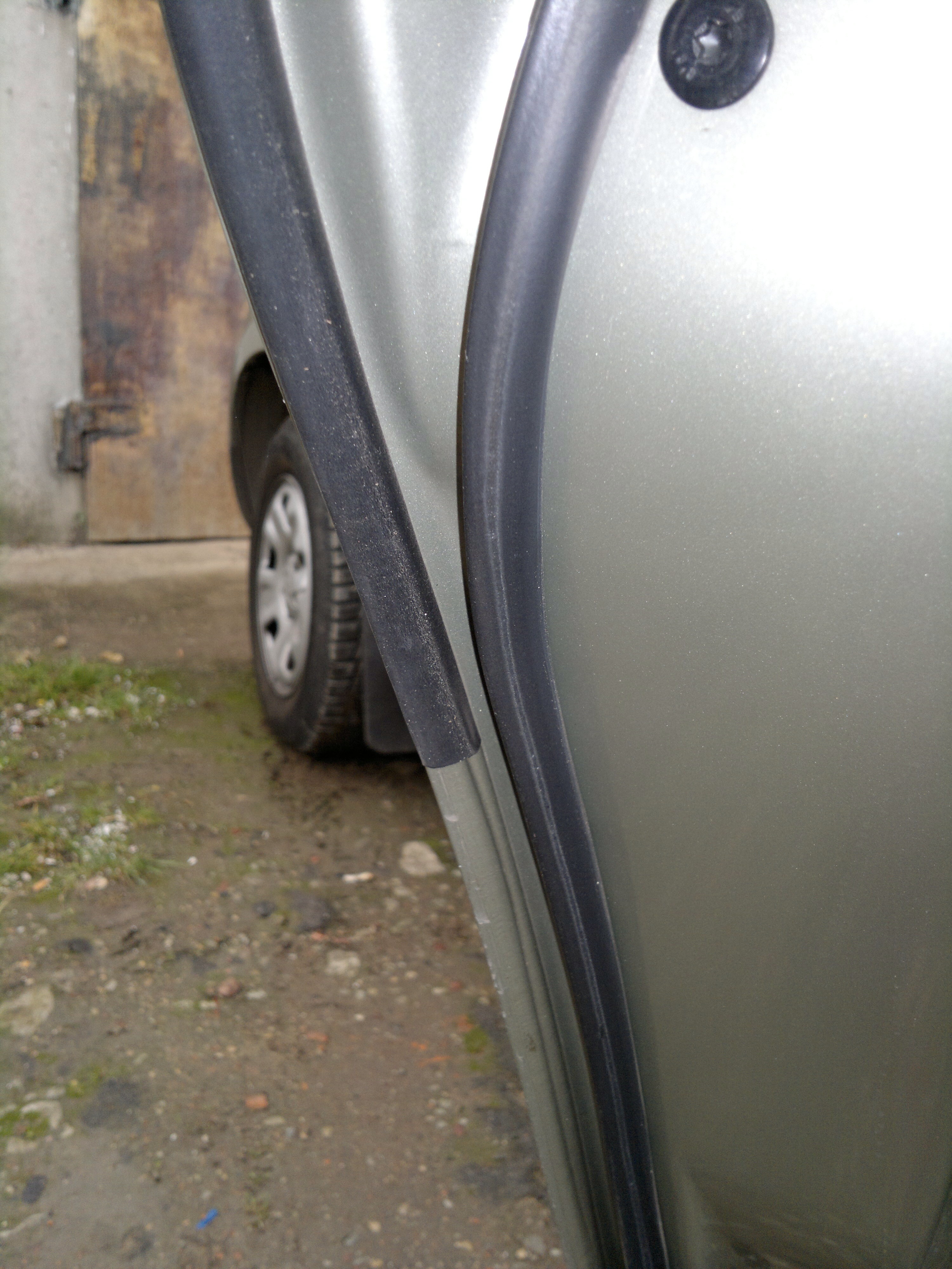

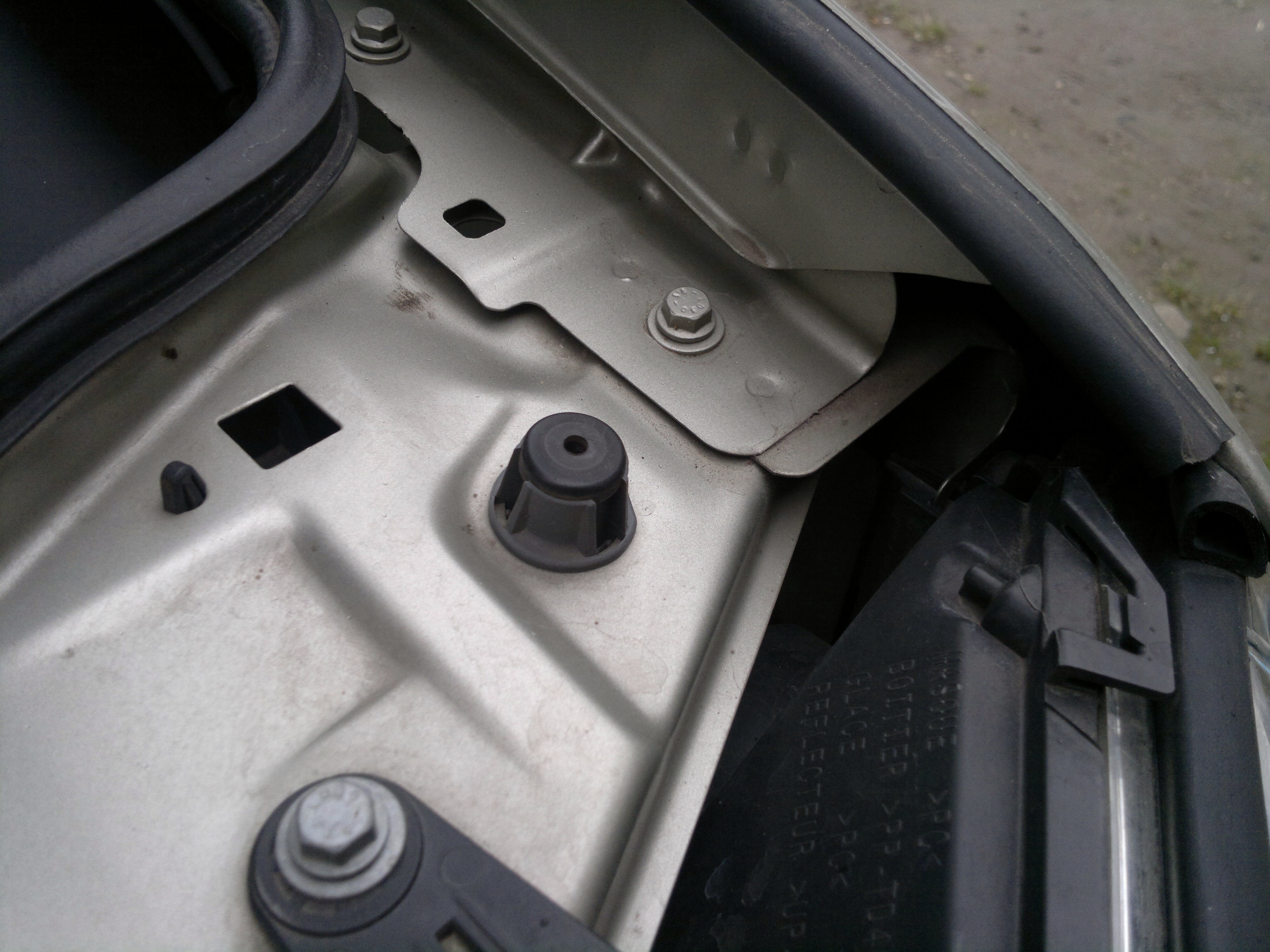

Для уплотнения дверей и капота использовал "D"-образные уплотнители из строительных хозмагов с применением а отдельных местах двусторонней строительной вспененной самоклеящейся ленты. Дверные шарниры обернул кусками вело камеры. Двигатель за год эксплуатации не мыл. В салоне стало значительно теплее и тише. Все затраты - менее 600 р.. Под капотом также уложил дверной уплотнитель от Газели.
Всем творческих успехов.

Валерий Н.П., Спасибо за фотки, но к сожалению некоторые сделаны слишком фрагментарно, и не совсем понятно как именно проложен доп уплотнитель. И где использована
Сообщение от Валерий Н.П. Посмотреть сообщение
Было бы здорово увидеть более подробный фото отчет, Как именно проложен уплотнитель и как это выглядит в закрытом виде. Двигатель выглядит интригующе чистым. И если вопрос цены действительно в 600р, а не 2500, то мне не лень будет местами переклеить если вдруг отойдет что то.
