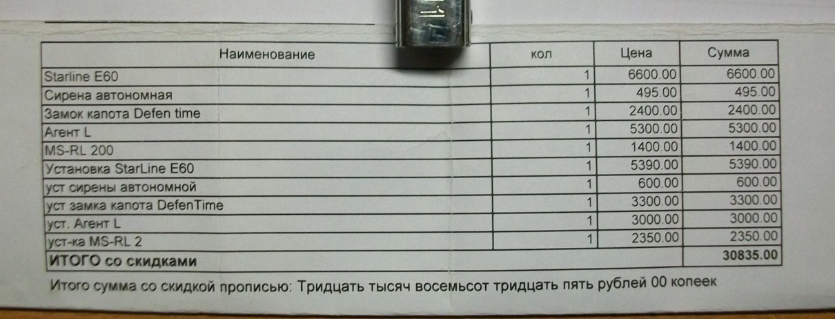

Мне вот такой комплекс был предложен. Дороговато показалось...
Или приемлемо? Может что-нибудь попроще? А хорошо бы специалисты-установщики прокомментировали поэлементно, не в смысле как ставить, а в смысле необходимости - достаточности элементов. Авто ночует в гараже. Без присмотра может оставаться в разных концах города, на расстоянии - в пределах слышимости сирены, сроком до часа.
Может что-то другое в комплексе применить.
1. StarLine E60- это сигнализация с двусторонней связью из последней линейки старлайна с датчиком наклона авто.
2 Сирена - тут без комментариев)))
3. Замок капота DefentTime вещь нужная так как блокировки сигнализации и иммобилайзера находятся под капотом а замок блокирует несанкционированный доступ в подкапотное пространство.
4 Агент - это меточный иммобилайзер, тут все ясно нет метки нет поездки)))
5 MS RL 200 модуль управления замком капота для иммобилайзера Агент
Комплекс хороший но можно удешевить без потери охранных свойств.

ХОЧУ, комплекс нормальный, все будет зависеть от того КАК поставят. Что касаемо железа, то я бы заменил автономную сирену на НЕавтономную, и к Агент Лайту добавил бы еще реле RL100 для подкапотной блокировки, а сам Лайт разместил в салоне. Если Лайт поместить под капотом, то поимеете геморрой с считыванием метки...

ХОЧУ,
Добрый день!
Как мне кажется, в данном предложении не хватает от Вас нескольких пояснений.
Во-первых, правильно ли я Вас понимаю, что сигнализация Вам нужна без автозапуска и таковой в последствии Вам не потребуется?
Во-вторых, как будет хранится Ваш автомобиль? Хватил ли Вам дальности действия брелока обратной связи или же лучше рассмотреть вариант с оповещением Вам о происходящем с автомобилем на мобильный телефон?
Наконец, в-третьих, не будет ли логично установить более современный иммобилайзер с радиореле в комплекте, вместо проводных?
С уважением, Сергей
