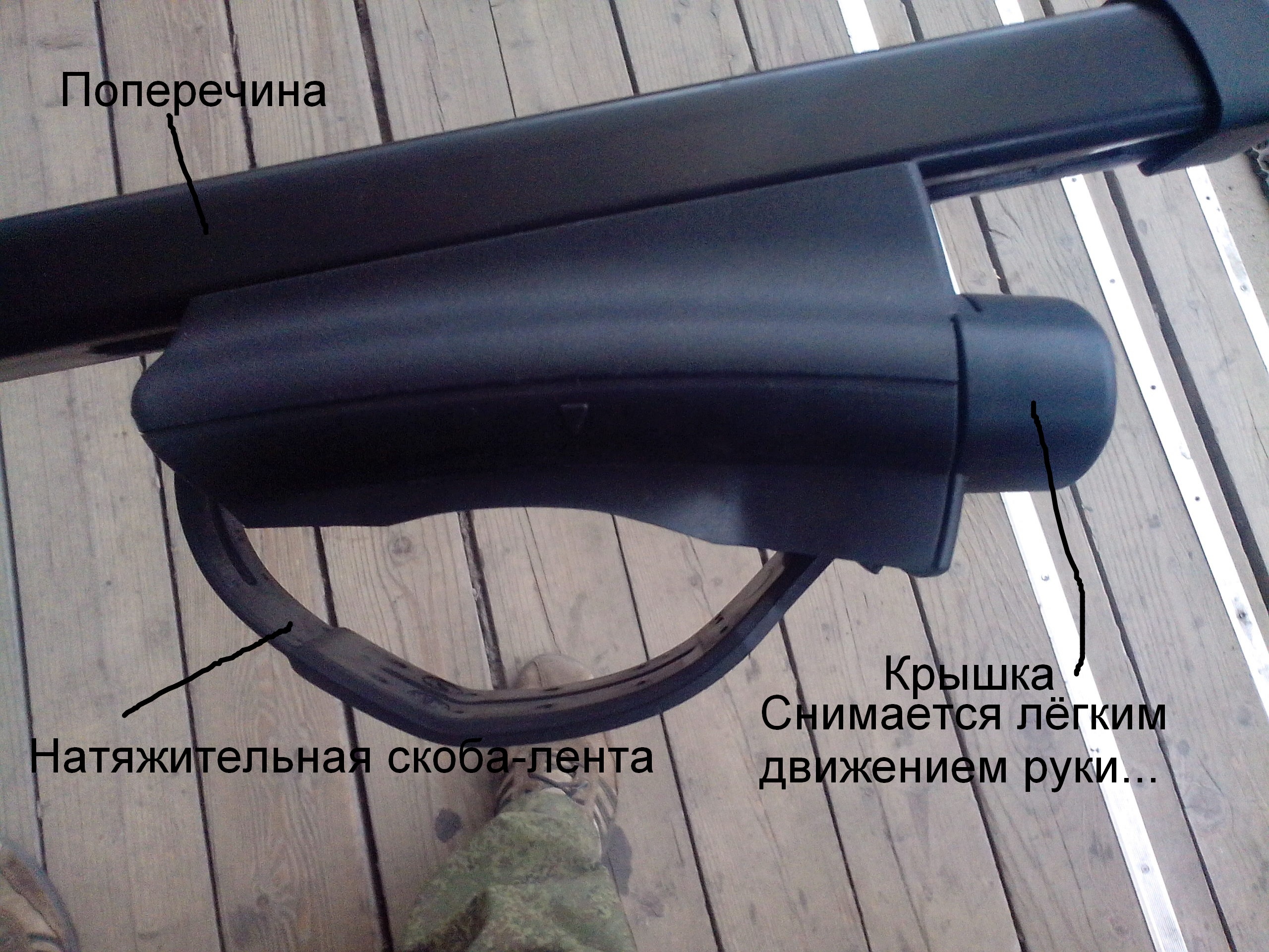

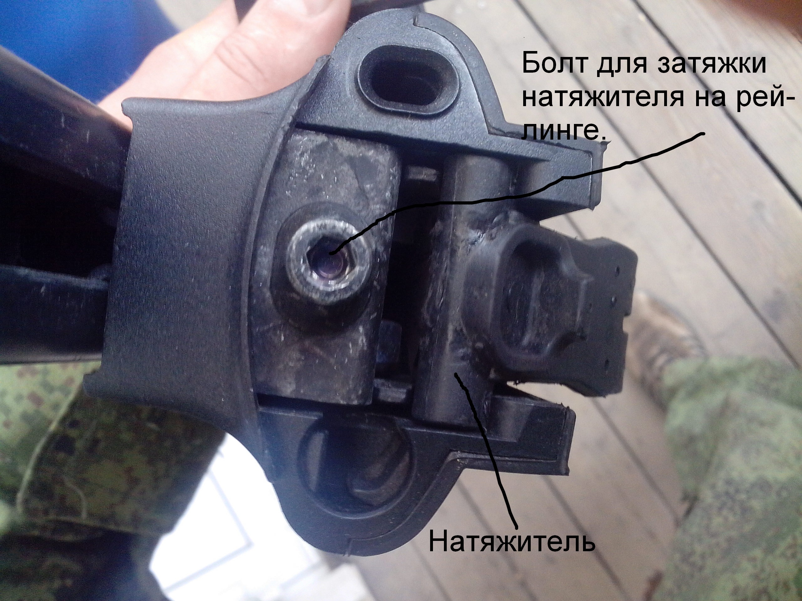

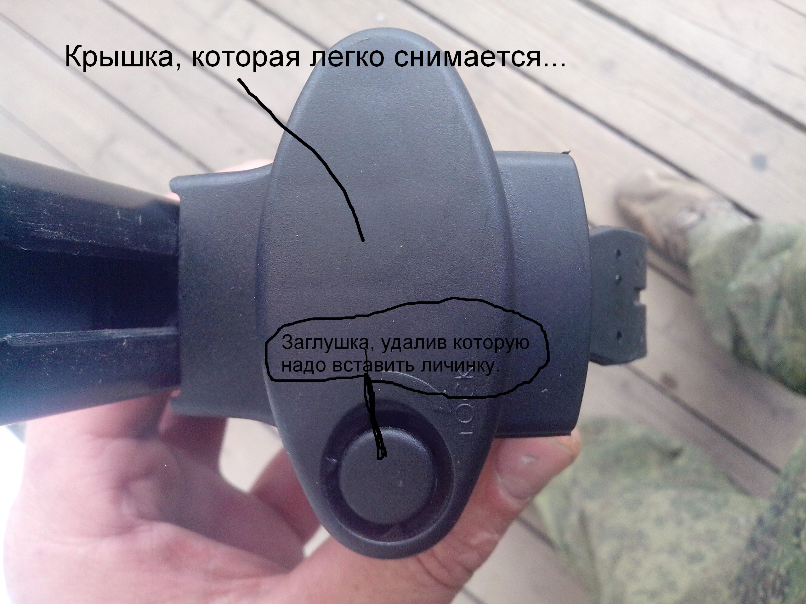

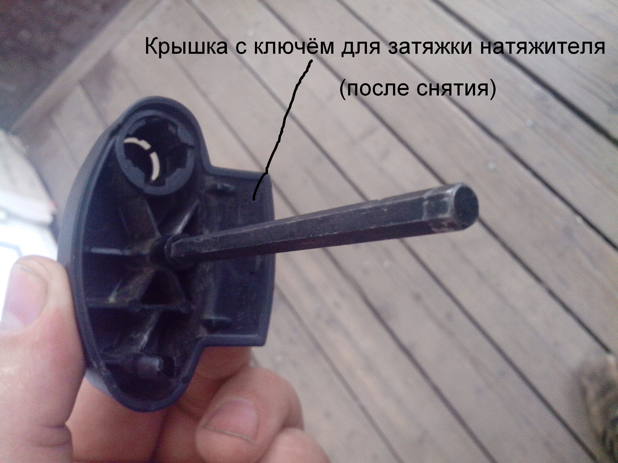

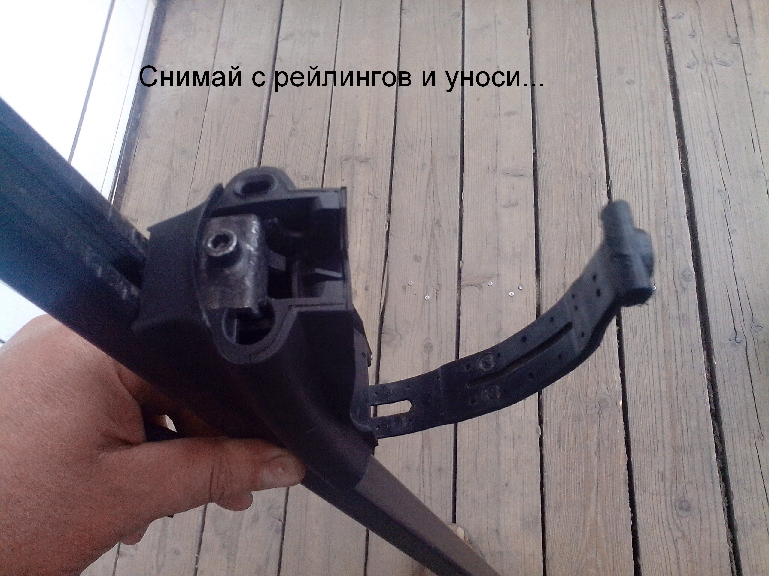

Clim, Выше я обозначил номер стоящий у меня на поперечинах. Смотри какой номер у тебя (там наклейка есть на поперечинах). Заглушка (точнее сказать крышка) снимается и открутив шестигранный винт можно снять поперечины с рейлингов. Как то так...Поэтому надо вставить личинку и закрывать на ключ эту самую крышку.

Спор опять ни о чем или ты мои не смотрел
Нету тут личинок, все враспор, а не сверху с замками.
Одно и тоже 8 раз в пределах одной темы. Давайте буквы читать сначала будем.

Парни, Вы походу читаете книгу, а видите фигу...Извиняюсь за выражение....Я просил тех кто знает ответить какие мне подойдут личинки на поперечины, а вы начали писать про то какие у Вас стоят...Мне что,- тоже такие покупать надо? Тогда вопрос: А нафига мне два комплекта поперечин??? Извиняйте если что не так! Никого не хотел обидеть, просто хотел получить ответ на свой, конкретно поставленный вопрос.
