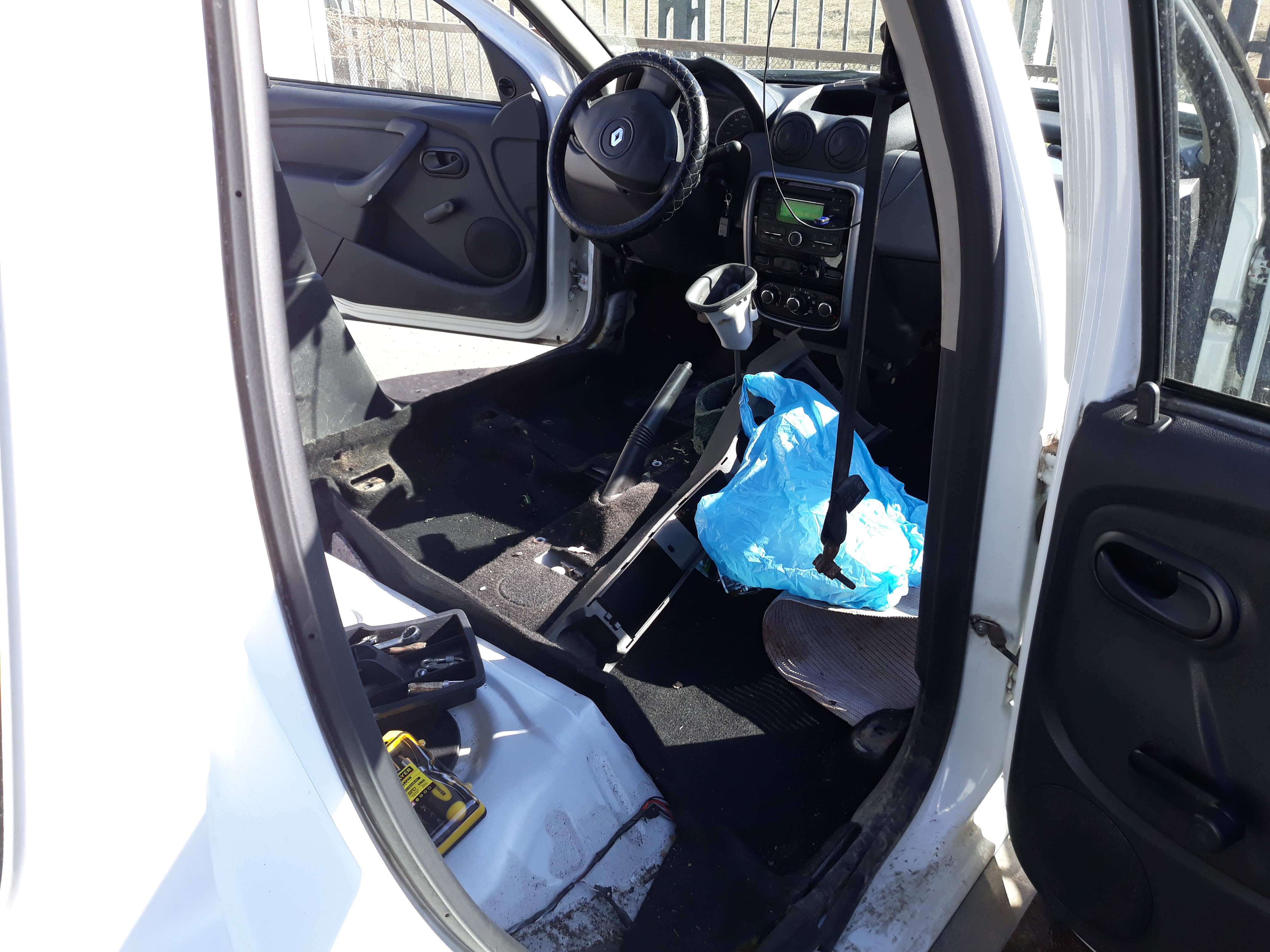

С шумами разобрался, оказался низкий уровень рабочей жидкости гидроусилителя руля. Долил жидкость- весь шум пропал.
На днях убирал мусор в салоне и для проверки сунул руку под покрытие, а там все мокрое. И на полу все сыро. Сегодня разобрал салон на просушку - снял сиденья, тоннель пола, все покрытия до металла. Конечно, возникли сложности - первый раз делал, но советов в Интернете хватает. За 3 часа справился.
Действительно, все покрытия мокрые, аж капало с некоторых. Повесил в гараже на сушку, все равно всю следующую неделю буду в командировке и машина будет стоять. Пол вытер насухо, дополнительно обработаю антикором.

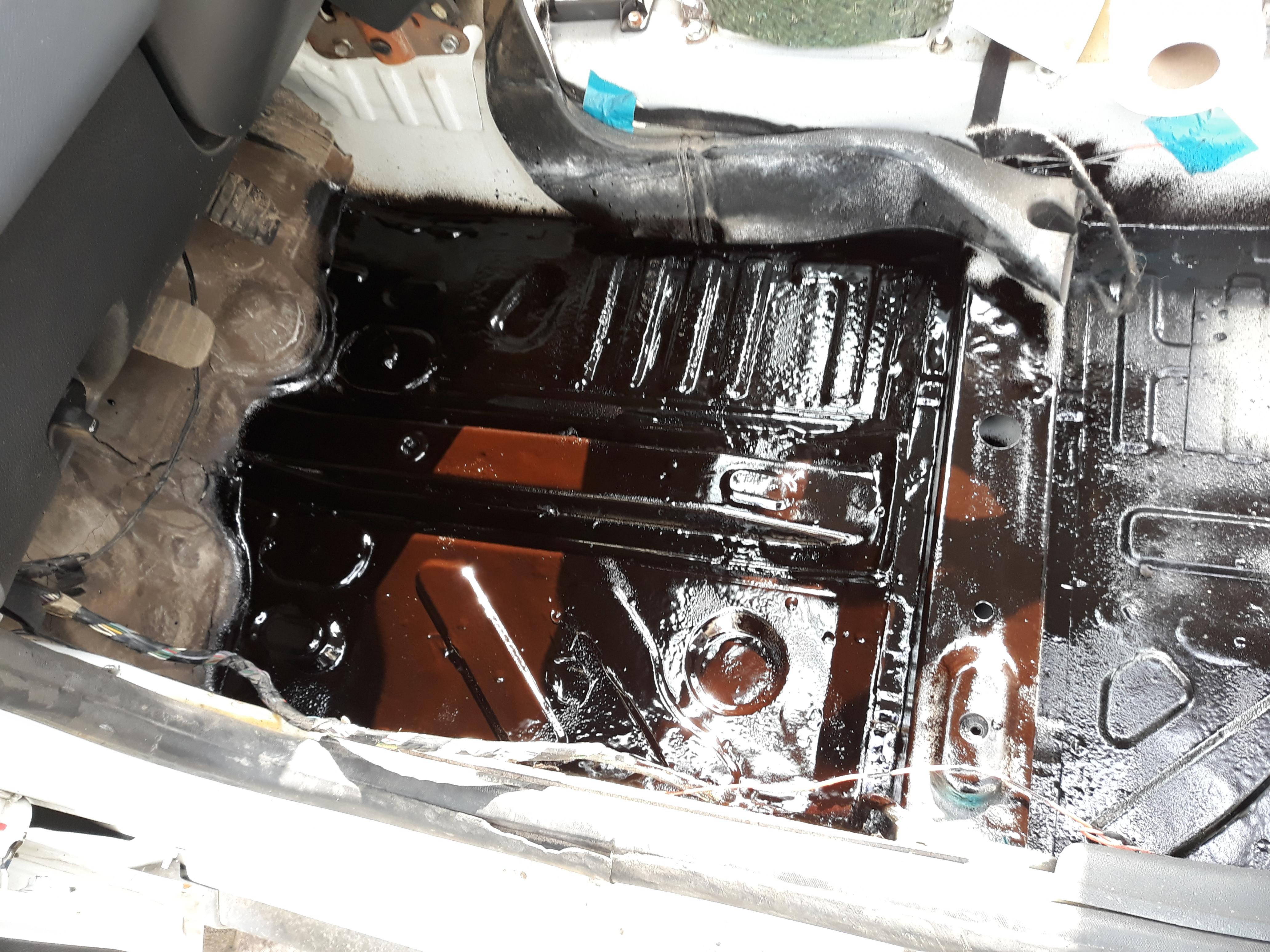

Обработал антикором hi-gear

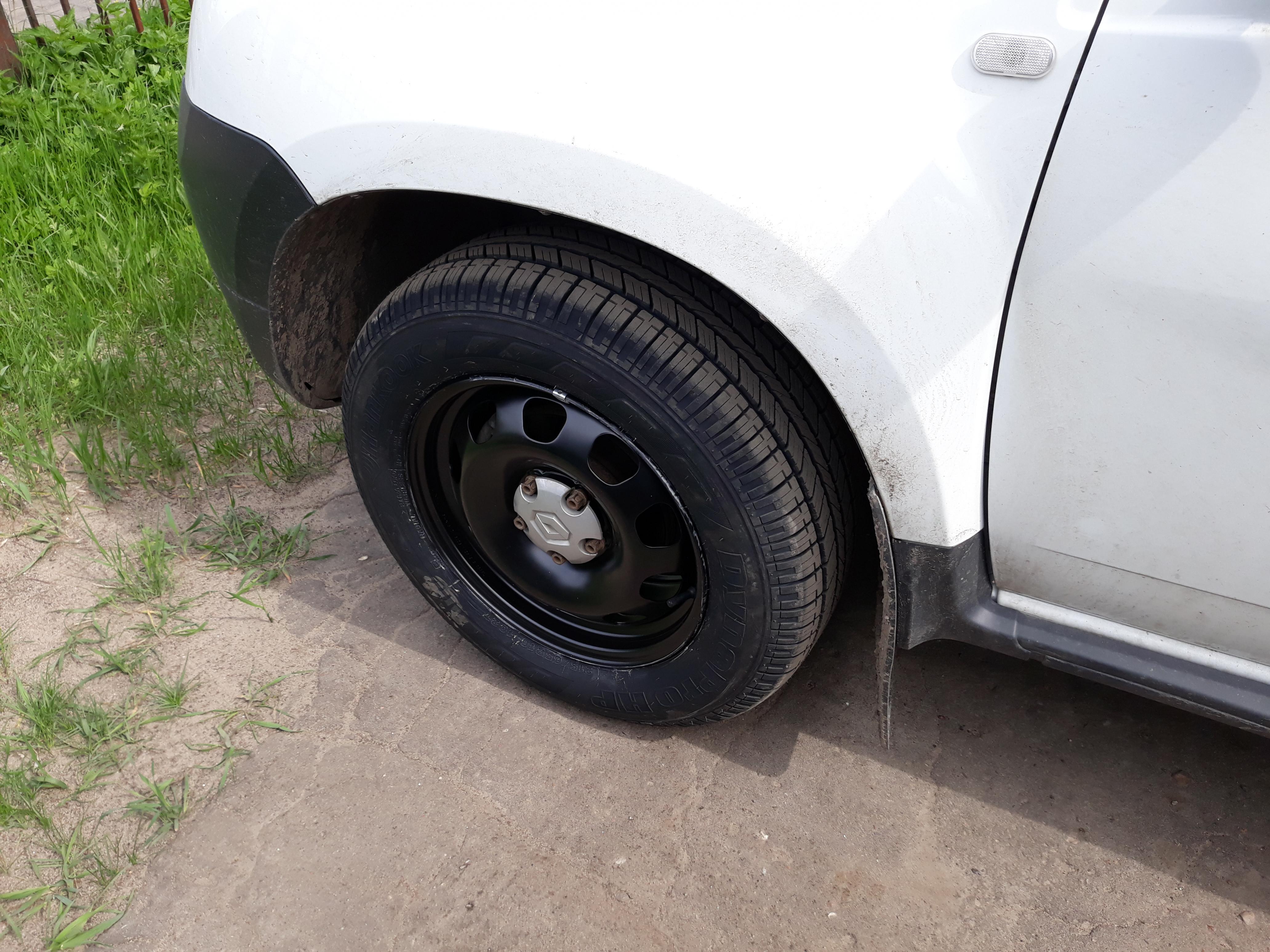

Вот и закончились муки выбора новых колес. Вынужденно, так как утром выехал из гаража и увидел, что заднее правое колесо прилично так спущено. Подкачал и поехал на работу, по дороге решив, что пора принимать решение о замене.
Еще полчаса покопался по форумам и в обед поехал в магазин, в предпочтениях была pirelli, Goodyear. Но в выбранном магазине в наличии не было, посоветовали обратить внимание на Hankook Dynapro HP. Думал минут 10, снова по интернету поискал, решил взять именно их. Диски штампованные Magnetto, размеры стандартные. Там же и переобули.
Первое впечатление - очень приятное, в условиях города колес почти не слышно. Резина жестче, чем штатный Амтел. На выходных прокачусь по трассе, можно будет оценивать дальше.
Расходы шина - 4750 за 1, диск - 1650 за 1, за установку с балансировкой - 260 за колесо.

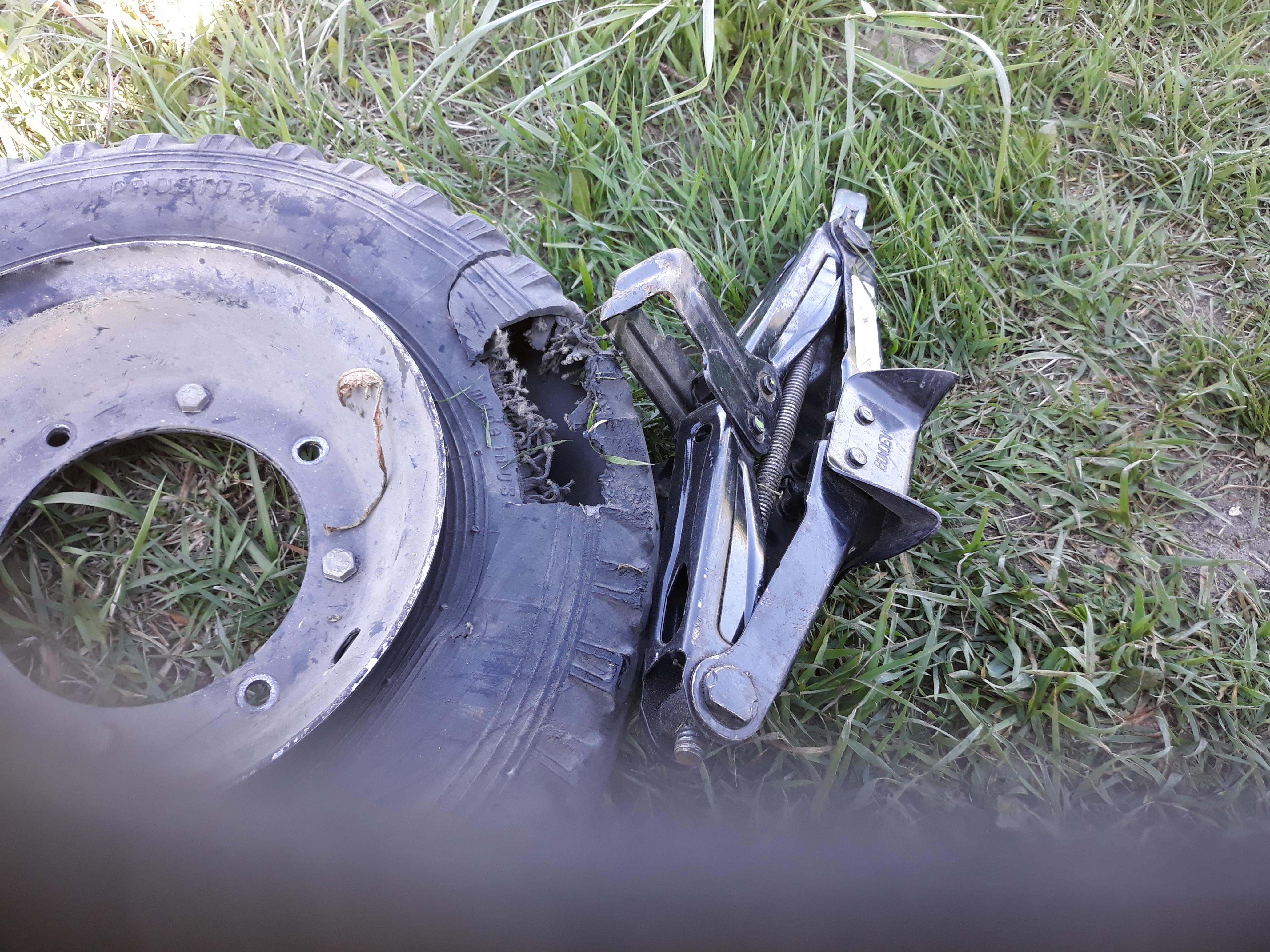

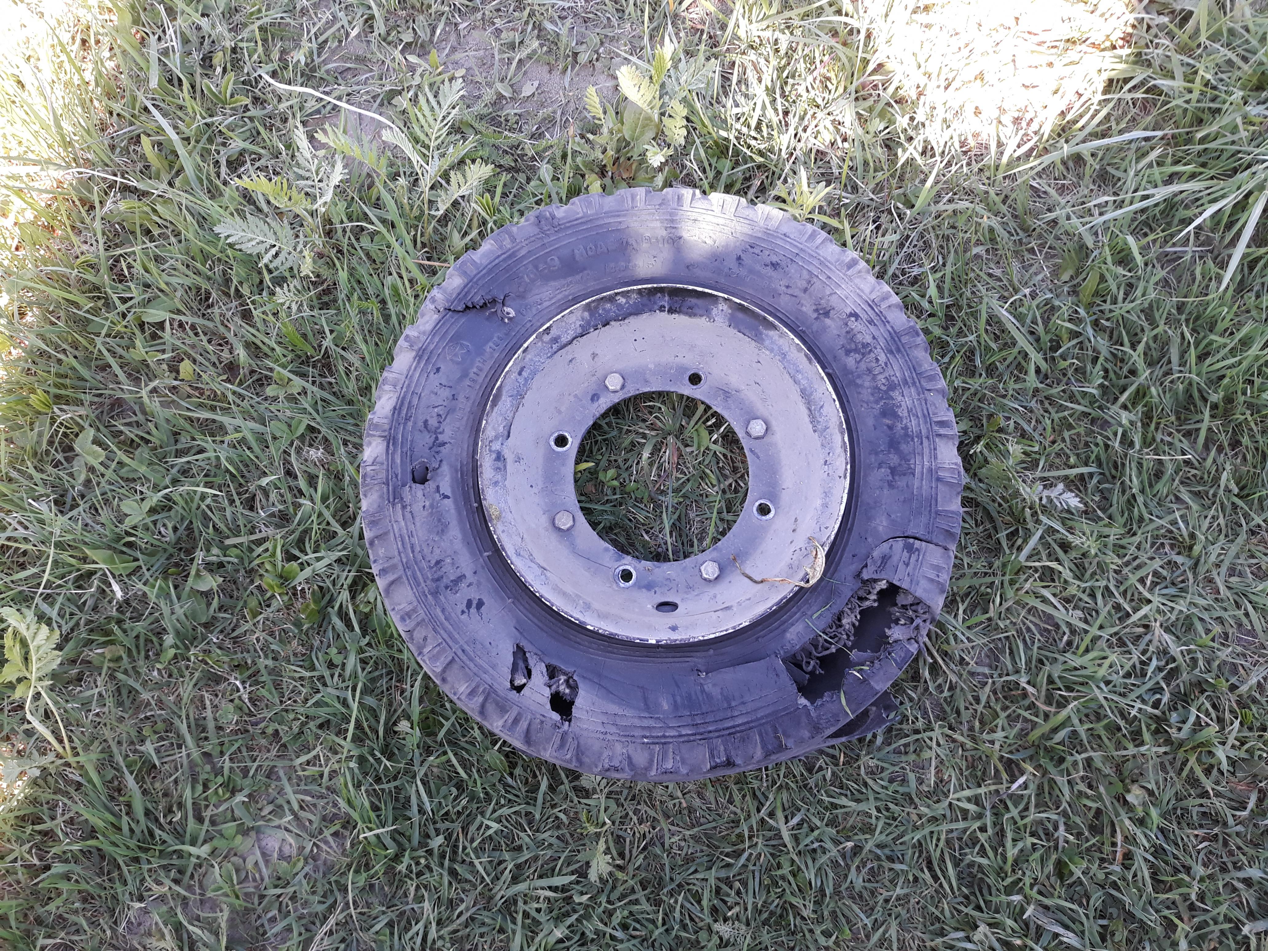

В-третьих, в пятницу было небольшая авария, на скорости около 80 км/час на груженом прицепе взорвалось колесо. Время было уже вечернее, около 20-00, место - километров 50 от Твери, региональная трасса. Запаска была, начал прицеп поднимать домкратом. Домкрат согнуло в дугу. Пытался голосовать и просить помощи - за час никто не остановился. К 21- 00 уже планировал разгрузить прицеп и мастерить аналог лыжи из бревна, что бы хоть как-то доехать. Но тут остановился Дед Мороз со Снегурочкой, проезжавшие мимо на Туссане. У них оказалось в наличии ДВА домкрата и желание помочь. Деда Мороза звали Евгений, Снегурочку - Мария , тоже ехали в деревню на выходные. За 15 минут решили мою проблему, отказались и от денег, и от презента. Спасибо Вам, добрые люди!!!

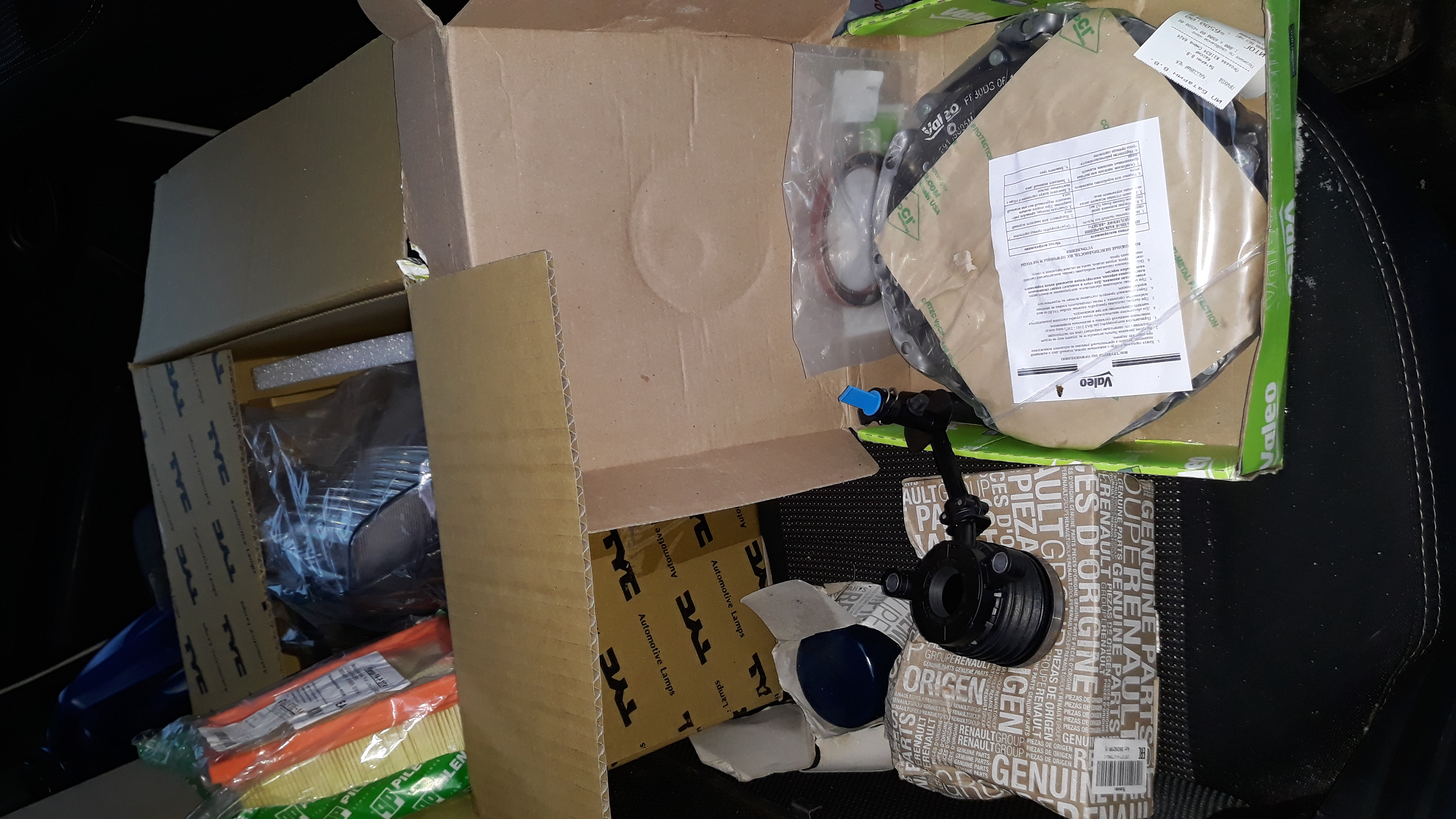

По совету форумчан все приготовил все для замены сцепления - диск с корзиной, выжимной подшипник и сальник коленвала. Затраты по Твери 9500. Заодно купил и все для очередного ТО - масло, фильтра. А сегодня утром попинав по колёсам и погладив по капоту (не целовать же его) заметил, что прикосновением сдвинул переднюю левую фару. Открыл капот, посветил и увидел, что обломаны верхние и боковые крепления, а сама фара шатается как гнилой зуб. Придеться покупать новую....
Ремонт получается объёмный. Пробег 131500

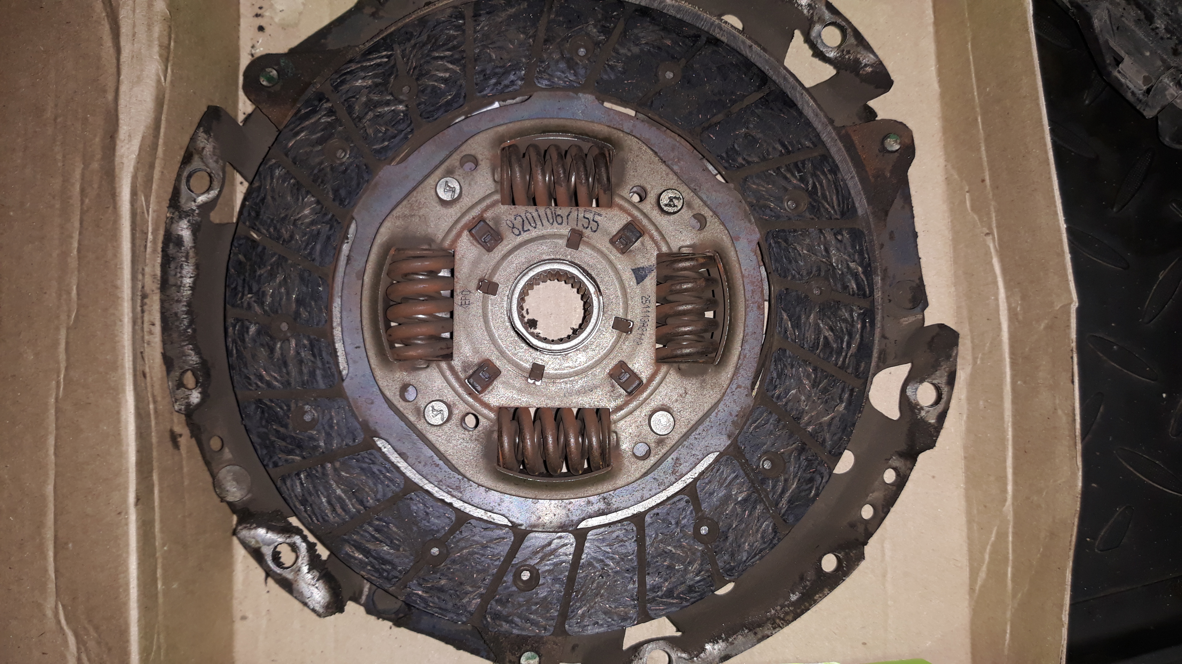

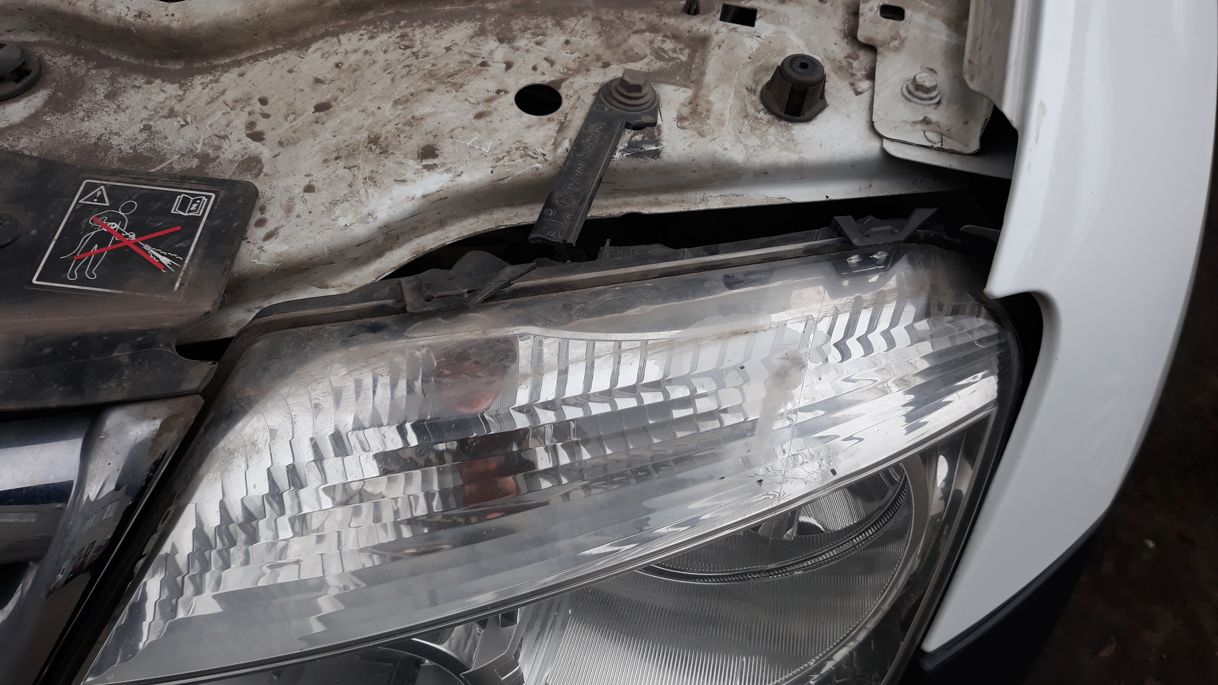

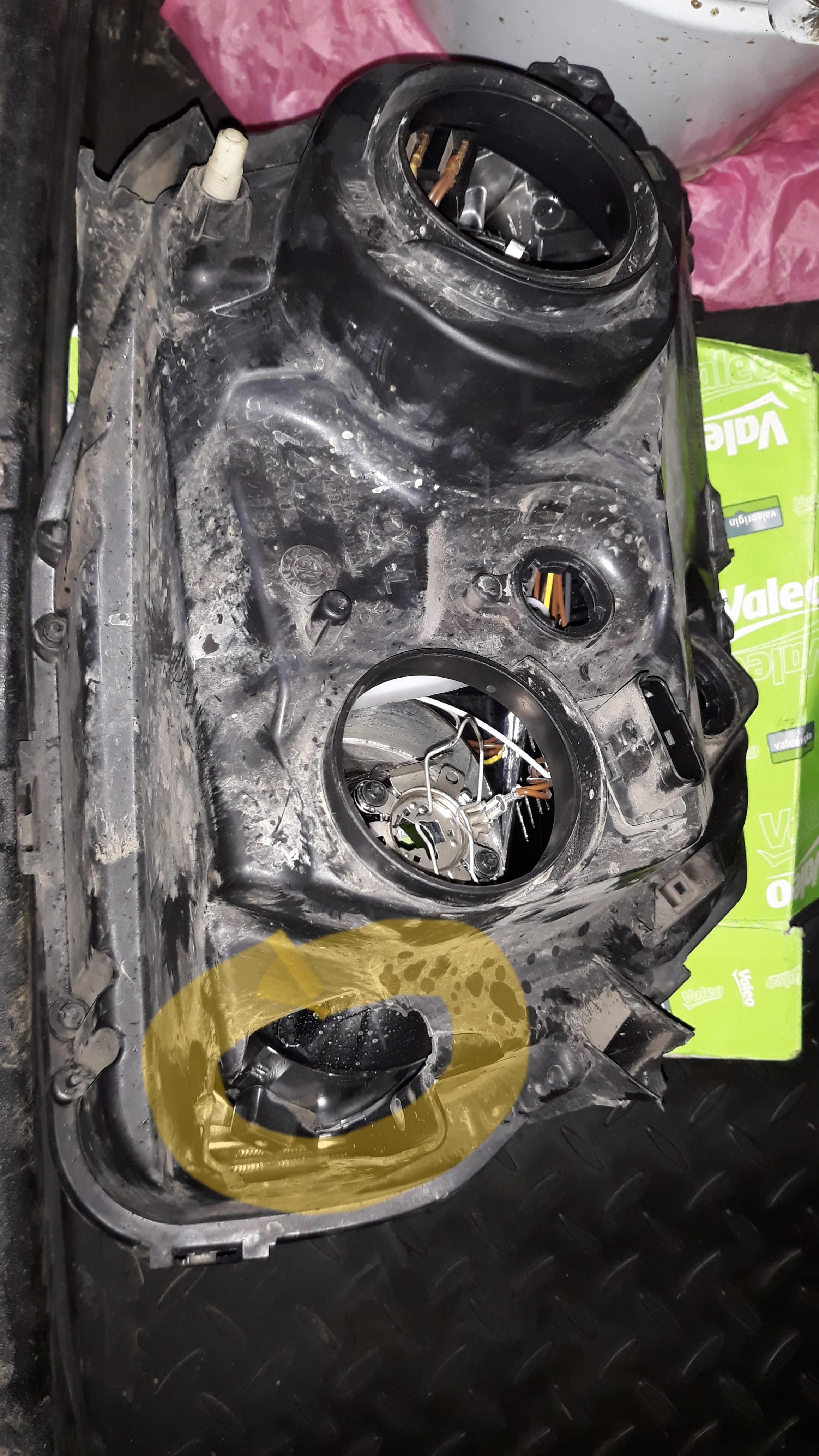

Сегодня Бульдожка прошла через ремонтные работы. Не хотел все затевать перед Новым годом, но коллега по работе обратил внимание, что сломанная фара сильно слепит встречных, даже временный колхоз не помогает.
Сегодня в 10 утра сдал машину в заботливые руки механика, услугами которого уже 4 года пользуюсь. Замена сцепления с подшипником и сальником коленвала, замена передней левой фары, замена масла с фильтрами. Ну и осмотр всего, что можно увидеть с подъёмника.
На диске сцепления от накладок осталось 0,5 - 0,7 мм, выработка на корзине равномерная, думаю, что год бы еще поездил, но уж если менять, то в сборе.
Из корпуса фары выломан изрядной кусок (на фото обведено), не понимаю как это случилось, ведь ударов не было. Летнее ДТП пришлось на бампер и обошлось помятым номером.
Все брал оригинальное. Работа заняла 7 часов. Осмотр показал, что летом нужно будет менять тормозные диски.
После ремонта ехать было тяжело, пока к новому сцеплению не приспособился. Сильно мешает и то обстоятельство, что при последней заправке на Роснефти залил дрянь, машина отказывается трогаться на второй передаче.
Пробег 135500, совместная жизнь продолжается.

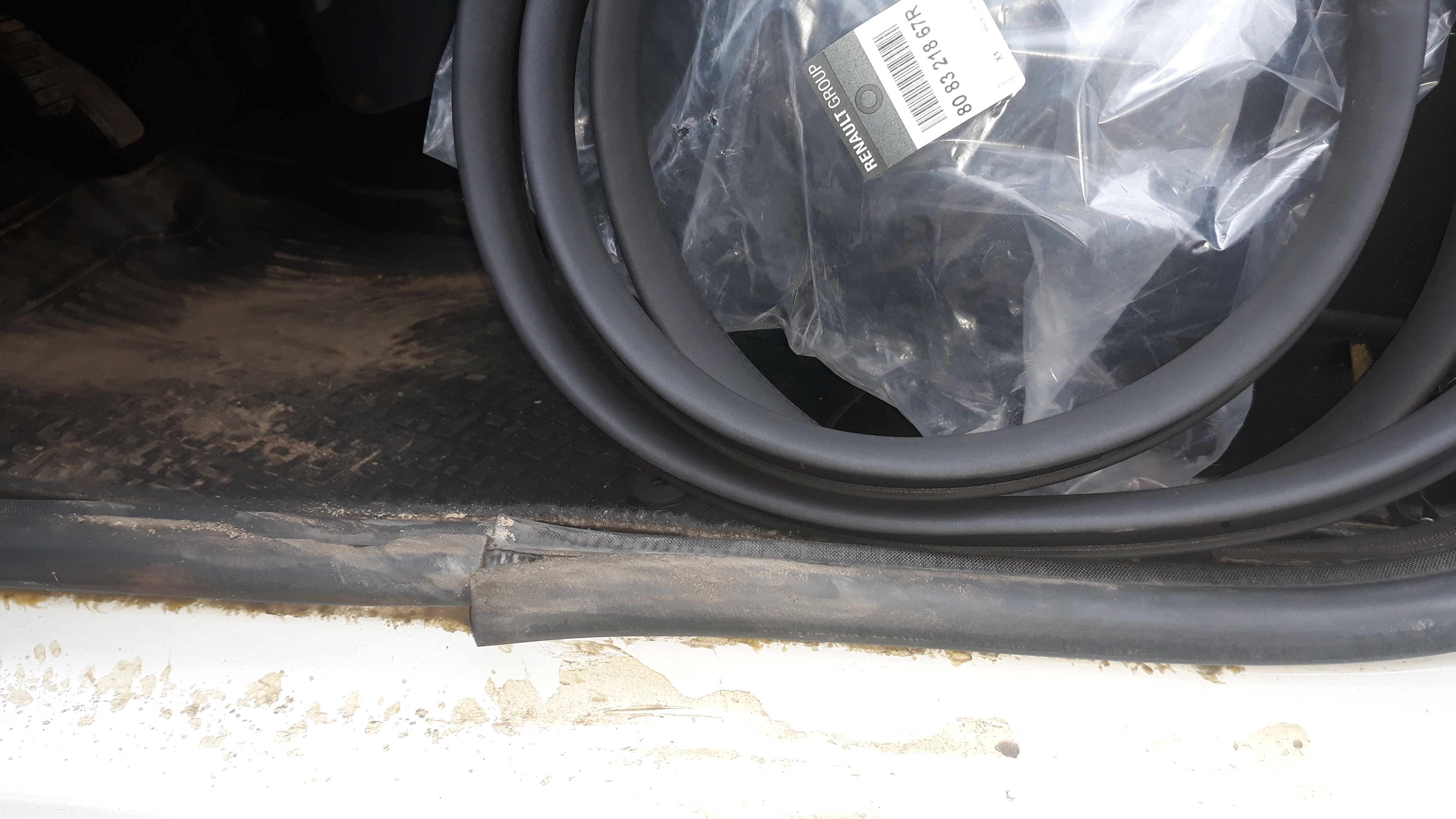

Сообщение от peatman Посмотреть сообщение
то один уплотнитель стоит 6800!!!.
Попробуйте поискать по разборкам со свежих машин.
Ценник на всякие "не расходные" запчасти на наш "народный кроссовер" просто конские.
Старый 26.04.2020, 19:25   #119
Читал, что ставят дверной уплотнитель от Калины, только подрезают лишнюю длину.
Последний раз редактировалось Strusto; 26.04.2020 в 19:31.
Старый 26.04.2020, 19:47   #120
peatman
Регистрация: 27.10.2013
Адрес: Тверь
Сообщений: 227
peatman peatman
Искал полгода ничего более свежего не нашел, их как пирожки расхватывают.
Продавец сказал, что братья китайцы начали делать до эпидемии, но магазин, купив пробные несколько штук попал на всю партию - и с длиной не угадали ( были сильно короче), и с качеством (за месяц рвались в клочья).
