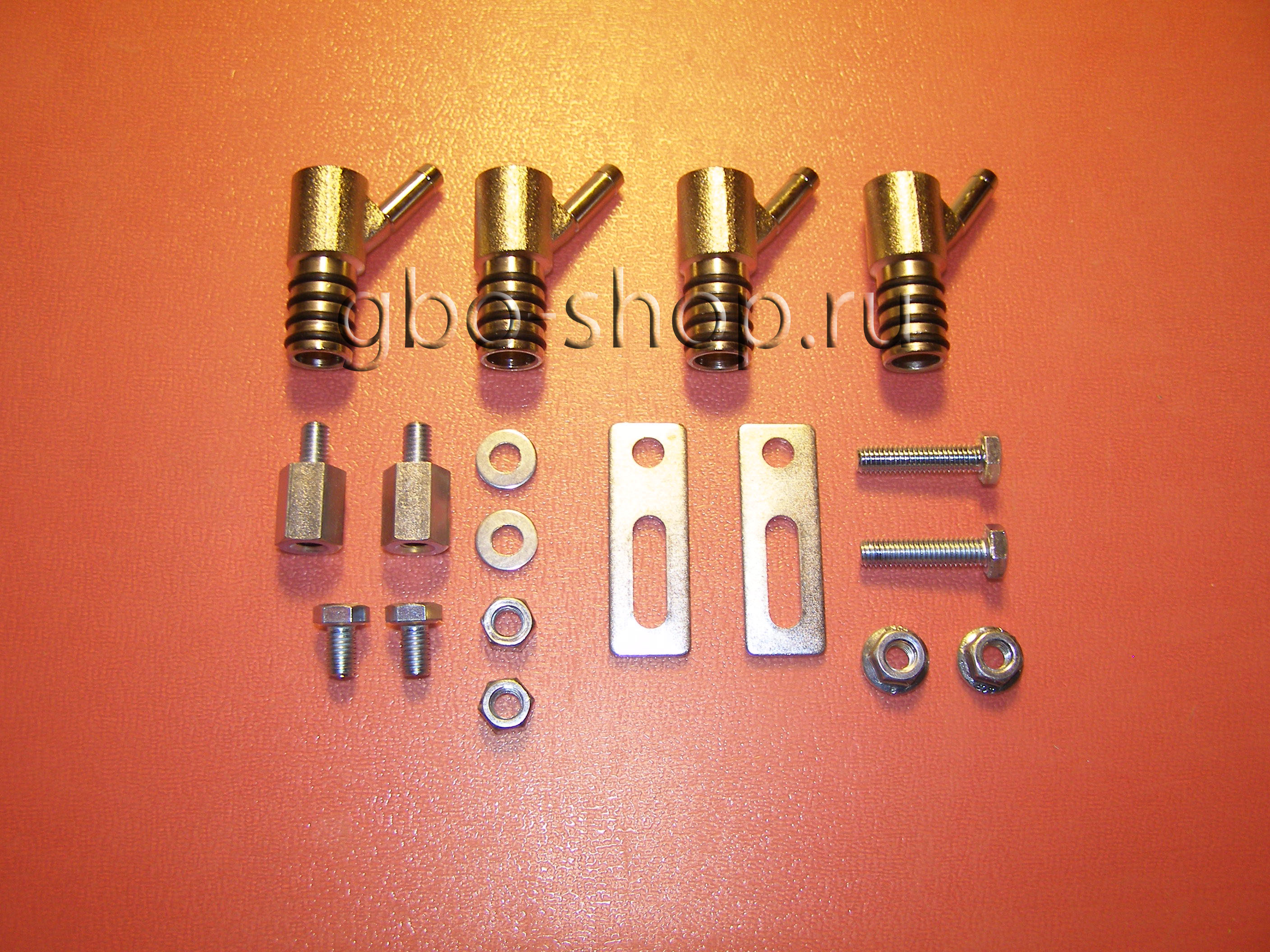

Всем здравствуйте, надо ли снимать впускной коллектор при врезке штуцеров (беспокоит стружка, хоть и алюминиевая) мастера говорят делаем без снятия, но можем снять за доп. оплату.

Сообщение от иванн Посмотреть сообщение
Я снимал и засверливал сначала в родные "пятаки", но что то мне не понравилось. Еще раз снял и врезался рядом с бензиновыми форсунками. Ну, видимо ручонки чесались. Ибо все привык делать с газом строго по инструкции. А по инструкции надо врезаться рядом с бензо форсами. Можно вообще не сверлить ни чего, а поставить переходники с газовыми отводами между бензо форсами, ну это на любителя. Я так думаю, что с переходниками скорее всего будут сильнее загаживаться бензиновая форсунка, судя по строению этого переходника. Типа таких.

Хотя................, на соседнем форуме человек ездит на таких, вроде все нормально, но мне бы очень хотелось это снять и посмотреть на состояние бензиновых форсунок. Чисто интерес в плане своей работы. Занимаюсь топливом около 30 лет, из них лет десять в диагностике.
