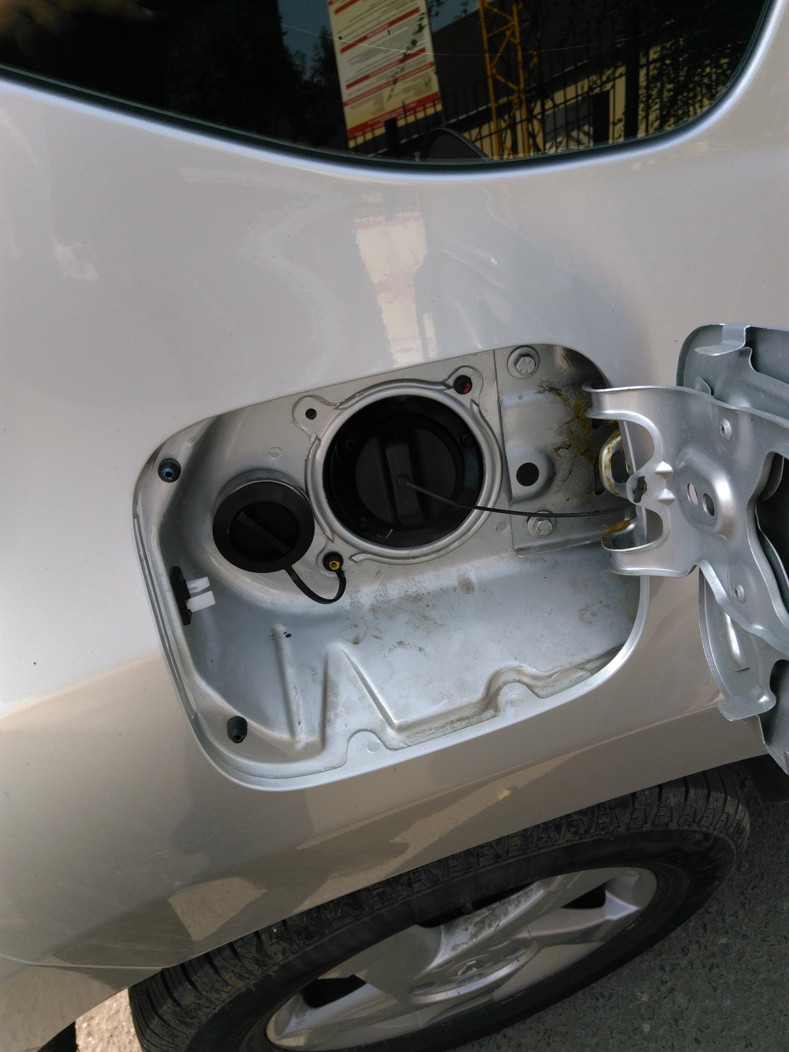

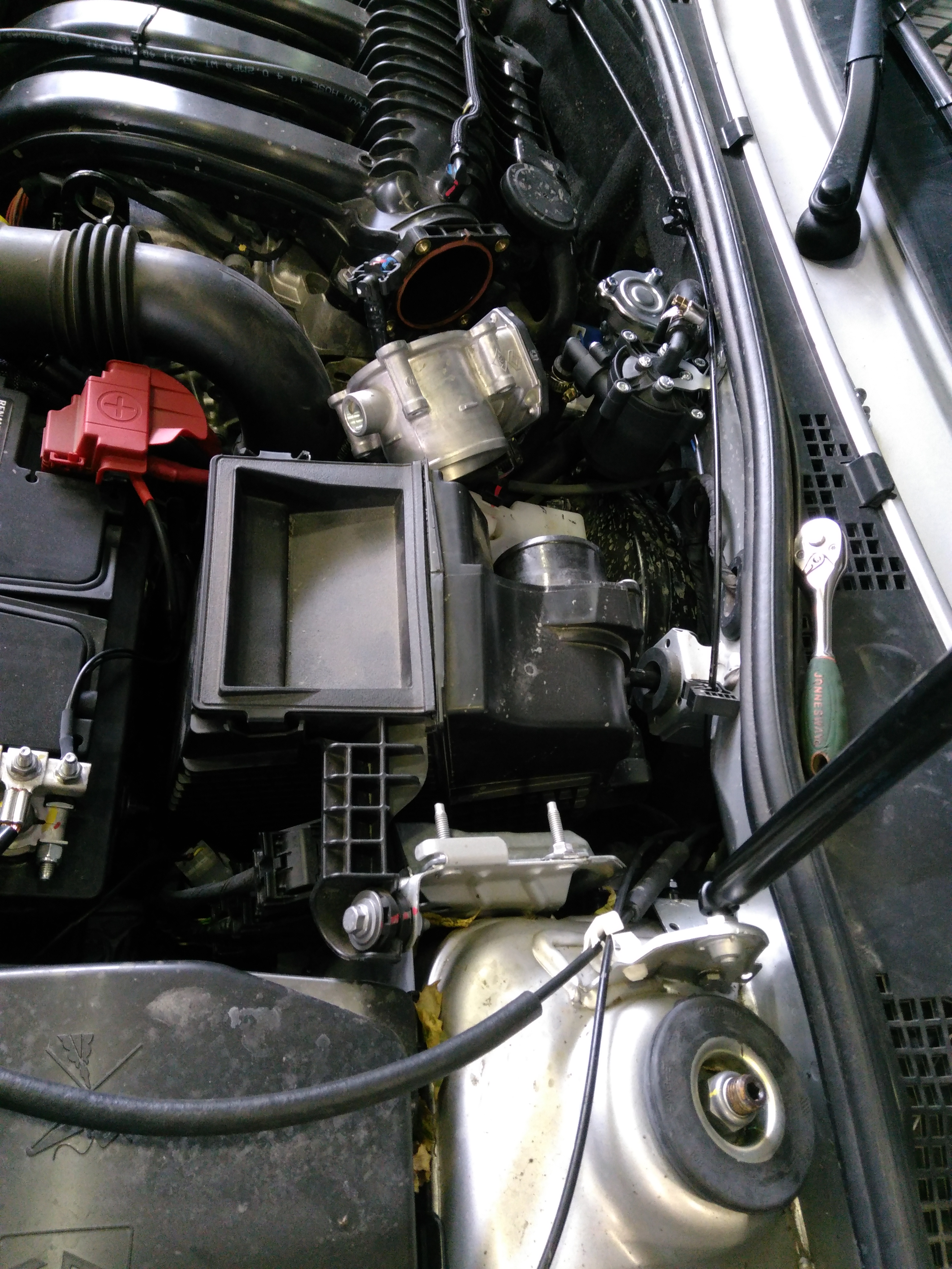

По умолчанию Установил гбо на дастер 2.0 4х4
Ставил у офецалов.
Расход 20 л на 100км
Вот теперь я могу и по гарантии с них спросить по полной.

Было бы весьма интересно. Заодно не мешало бы узнать какой редуктор поставили.

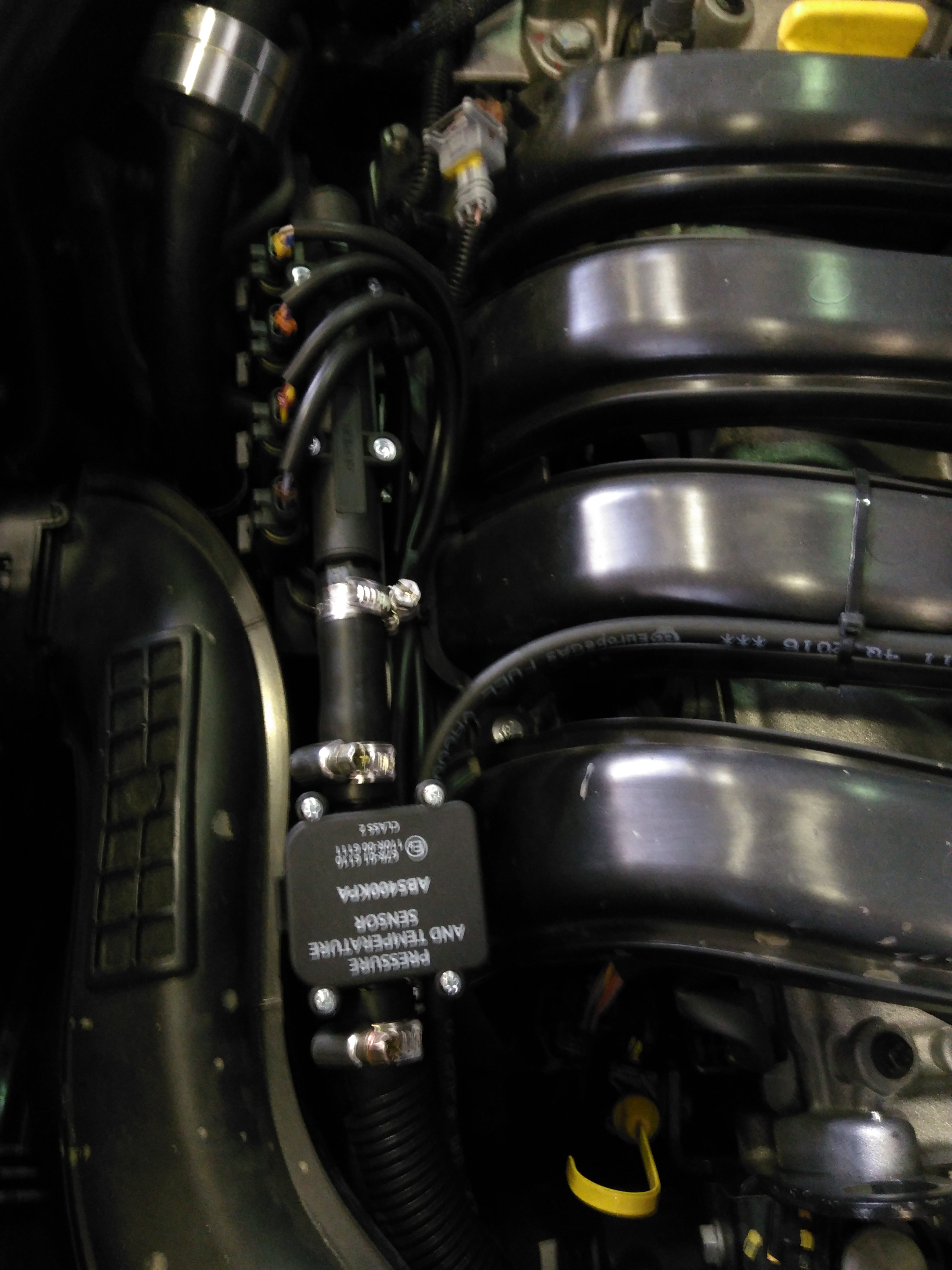

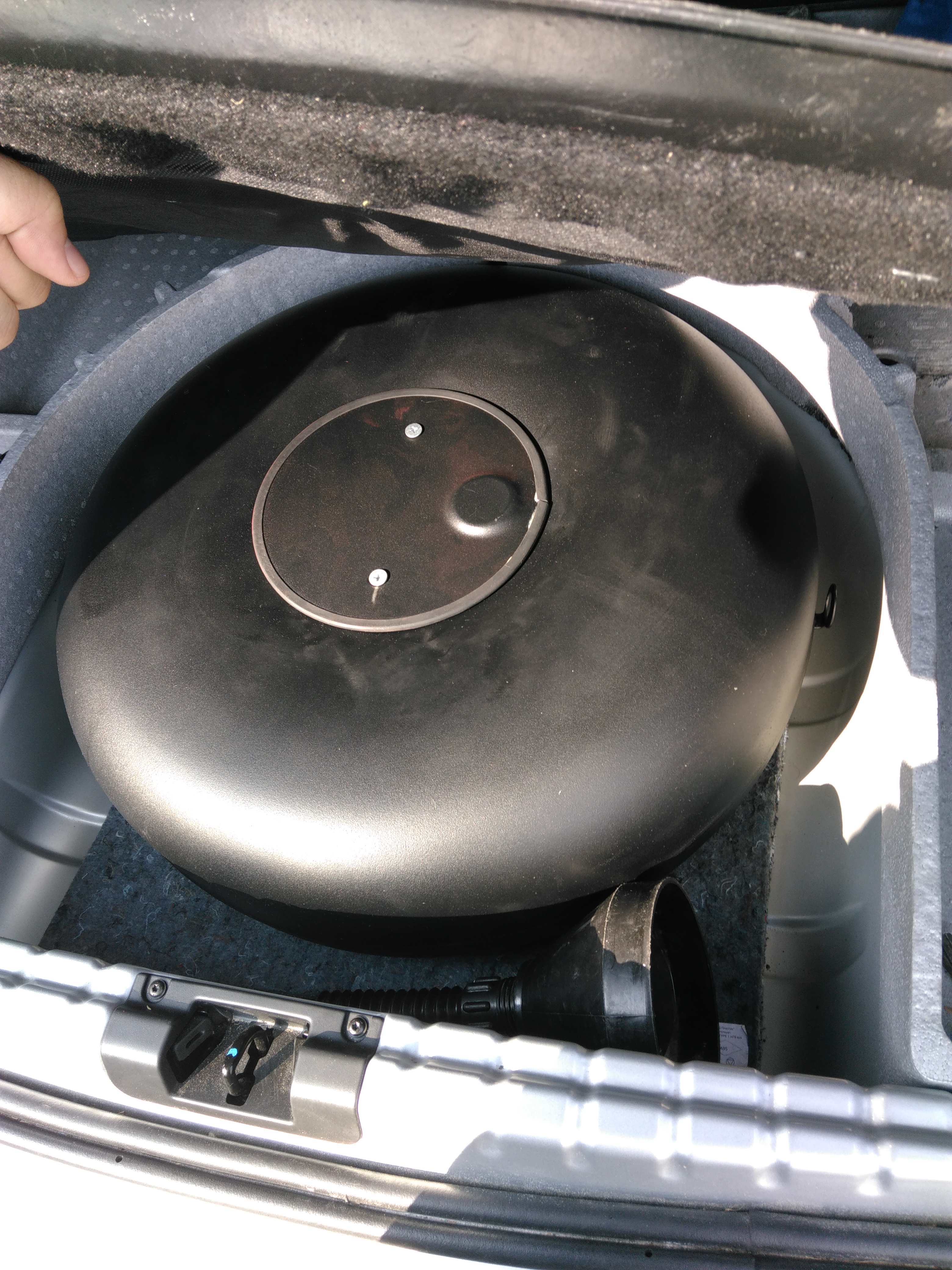

Короче они мне изменили вприск.
Поездили с ними по трасе пытались прировнять расход.
Скорость и разгон у меня стал как на бензине.
НО.
было 200 км уходила 38,25 л газа (это полный бак.)
стало 235 км на теже 38,25 л газа
СМЕШНО))))

Расул, Редуктор похож на из серии Томасетто, только не понятно какой. Можно этот момент уточнить? И желательно заполнить профиль что бы хотя бы знать какой двигатель стоит.

а редуктор ниже поставить не судьба?
Правильно. При такой установке редуктора, возможны проблемы с его обогревом.

Сообщение от Расул Посмотреть сообщение
А какой расход показывает бортовой комп ?
38,25/2,35 = 16,27л/100км (газа). Для бензина и трассового режима это соответствует 12.7-12.9л на 100км.
