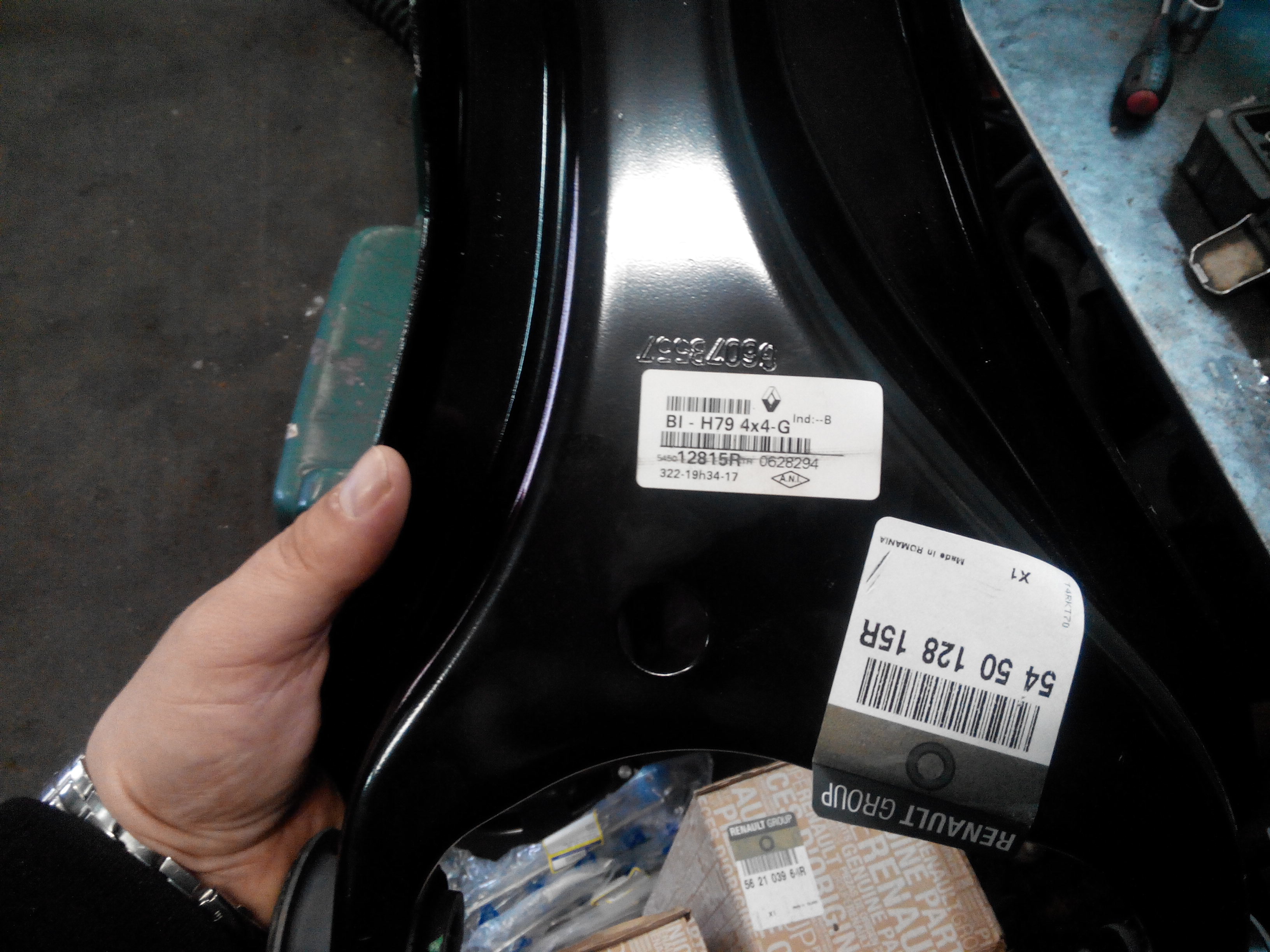

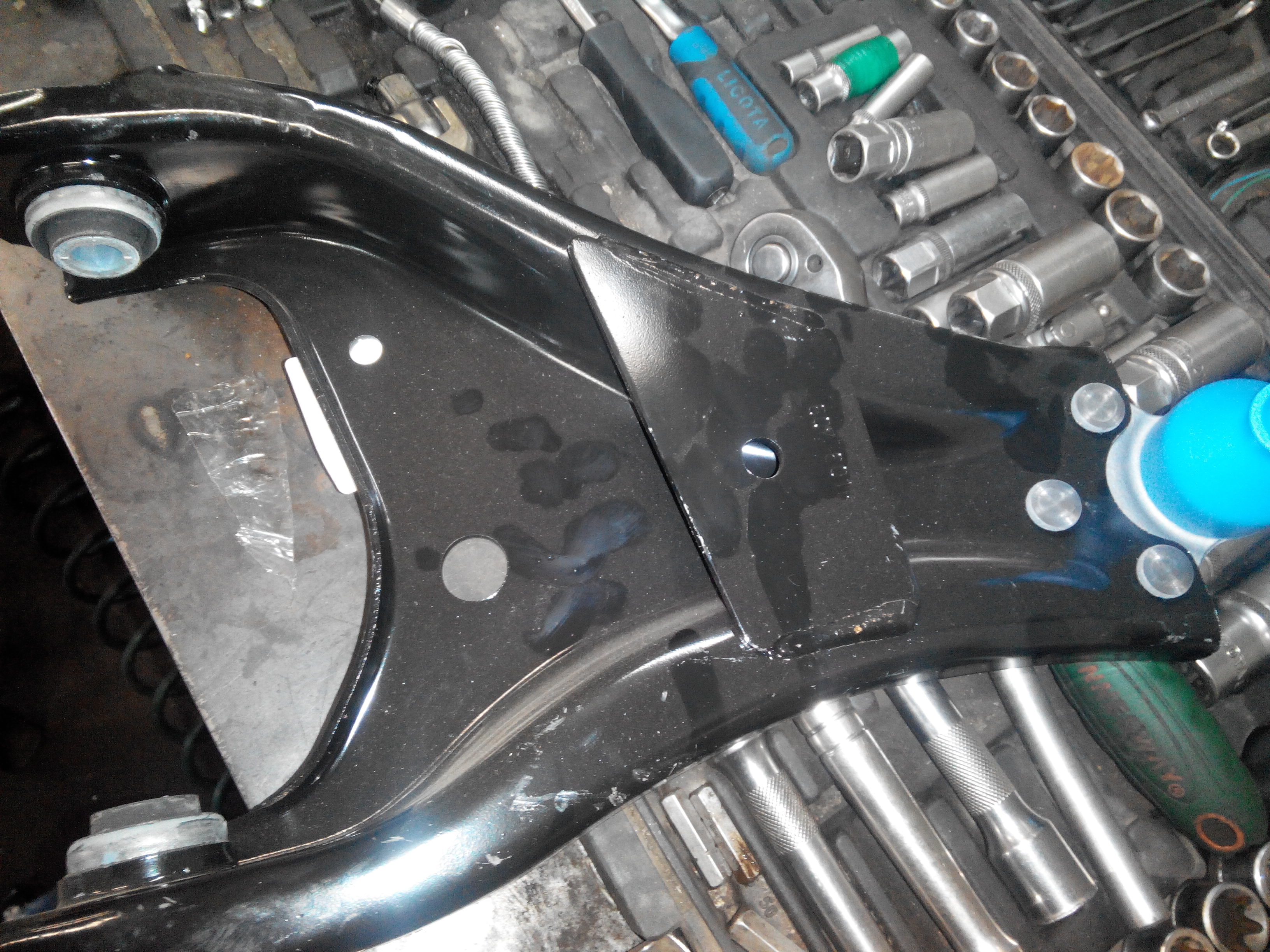

Отпишусь, мало ли кому пригодится
Недавно поменял рычаги и аммортизаторы задние.
Стояли еще стоковые, те, что с завода. Пробег был что-то около 130 тысяч. Сайлент-блоки были уже "в лоскуты", как говорится После демонтажа с подвески сайленты просто выпали из рычагов)))
Делалось все это как всегда у Саши в АлексАвто За что им, опять же, как всегда))), огромное спасибо
Были поставлены оригиналы. Фото новых рычагов с номерами прилагаю. Специально поближе сфоткал и шаровые опоры (TRW).
На оригинальных рычагах написано мэйд ин Румыния, получается, что их выпускает АСАМ. Т.е. можно брать более дешёвый АСАМ?
