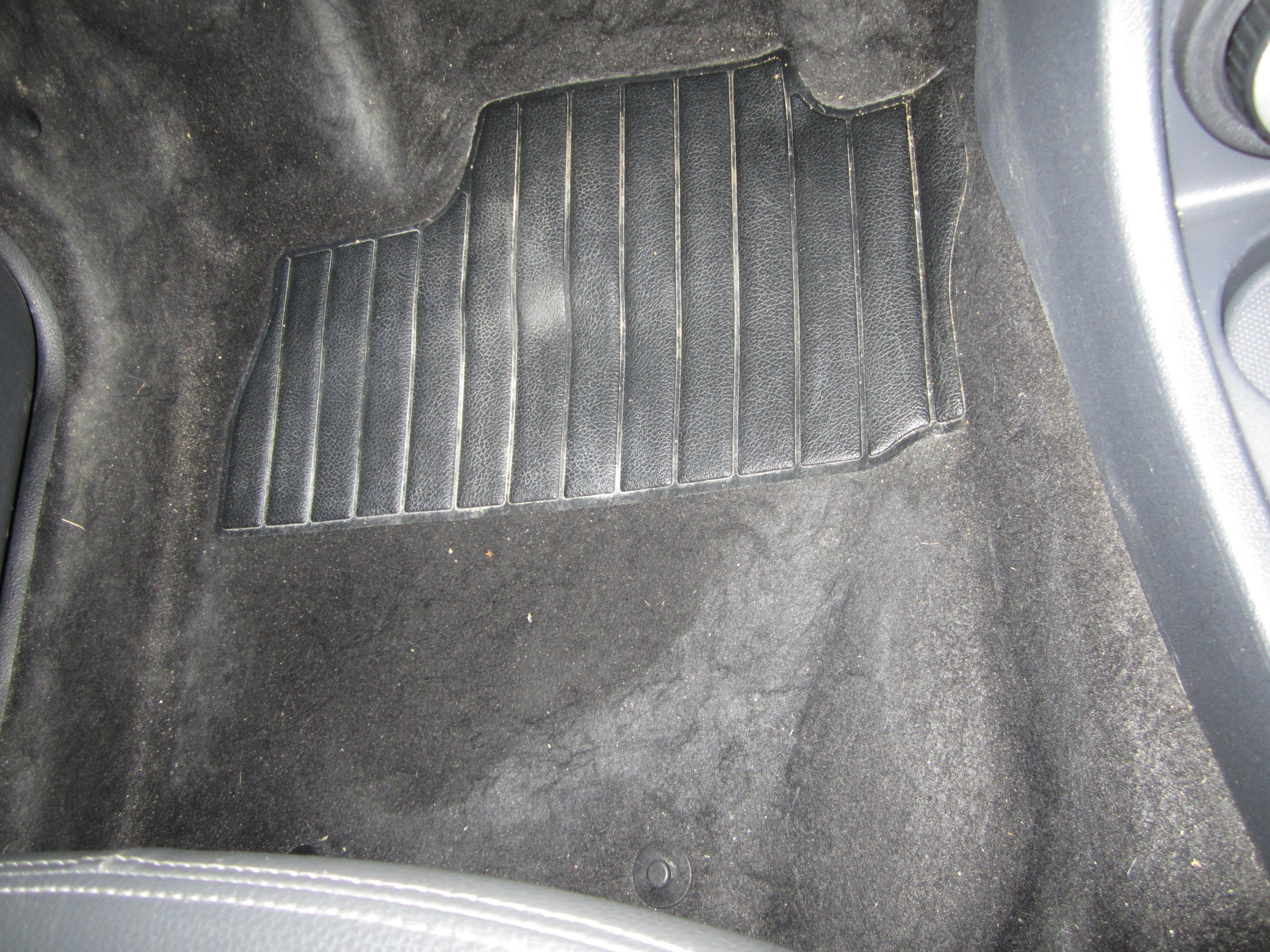

Сегодня, перед тем как ехать к Игорю за спойлером, решил протереть водительский коврик, вытащил его из машины, перевернул и был сильно озадачен. С обратной стороны коврик по центру был мокрый, под ковриком в машине мокрый кавролин. Кондиционером последний раз пользовался с 30 апреля. За последнее время дважды мылся на мойке, машина стояла на улице, когда был сильный дождь. С Игорем осмотрели машину, явных причин указывающих на проблему с кондиционером не обнаружили. Обратно от Игоря ехал с включённым кондиционером и вентилятором на 3. Приехав домой, течи не обнаружил. Буду наблюдать, и искать причину появления влаги под ковриком.

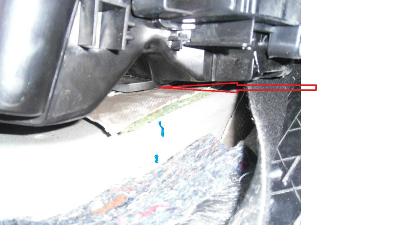

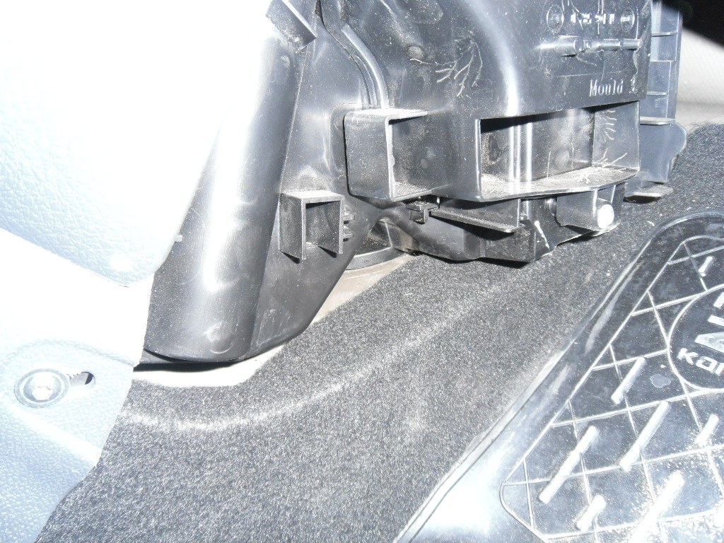

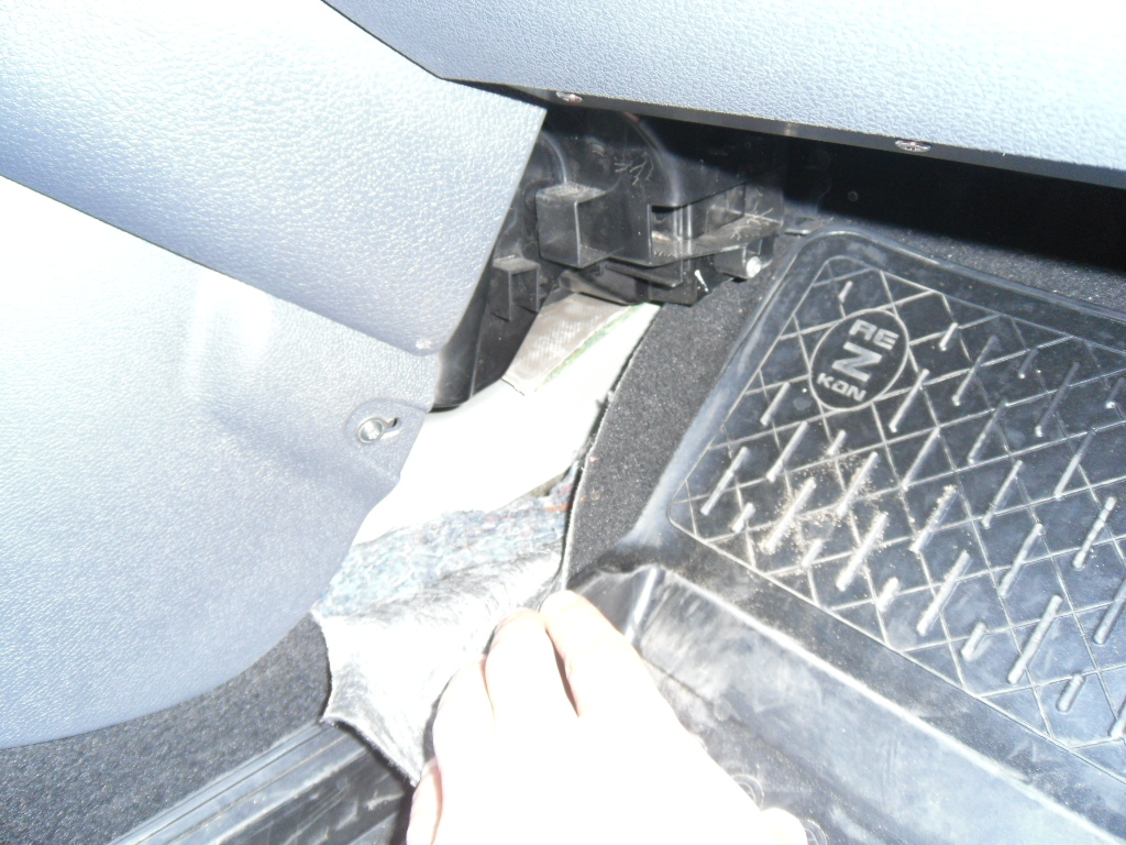

Exclamation "ЭНУРЕЗ" конденционера.
Три дня назад обнаружил несильно мокрый ватин сбоку от коврика пассажира. Два дня искал откуда течёт конденсат - не нашёл, гонял на всех режимах в течение 2 часов, - хоть бы капля показалась! Успокоился. А сегодня ездил более 3 часов с включённым кондеем - сухо! Вспомнил, что кто-то говорил про режим рециркуляции, что в нём быстрее проявляется конденсат, переключил в режим рециркуляции и ещё 2 часа катался с включённым кондеем. И вот он конденсат натёк! Примерно с четверть стакана. Капли конденсата стекают с пластмассы выше места установки улитки.
Данное сообщения взял у соседей. Да простят они меня. Беда то общая. Так что други мои продолжайте проверять.
Всем на заметку!!!!
