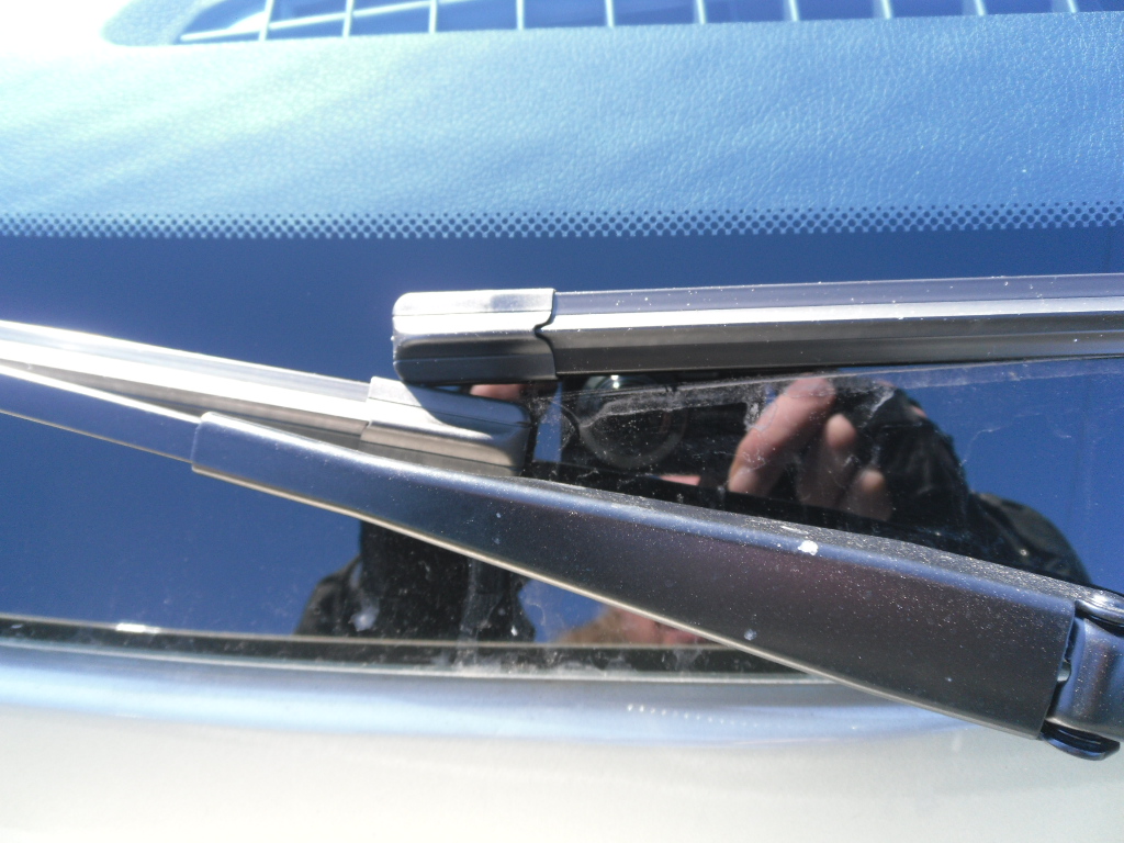

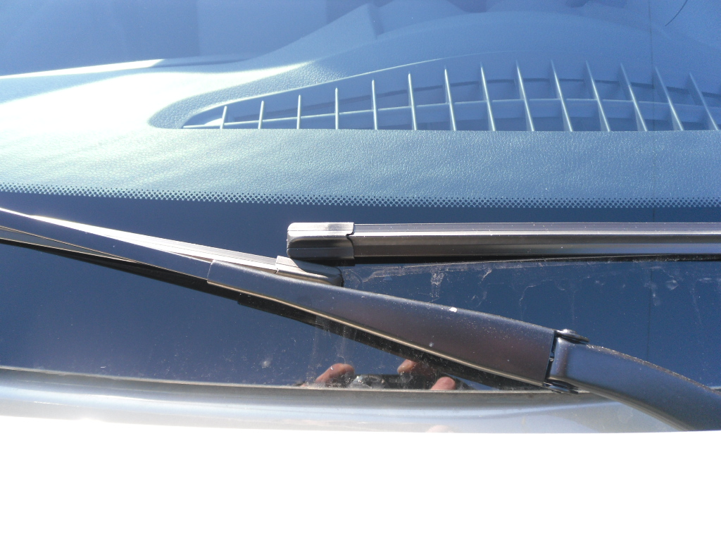

Честно не понял , а что без сварки ( подбором длины щеток ) соплю не уберешь ?

Вот установленные баз доработок. Сопля исчезла.

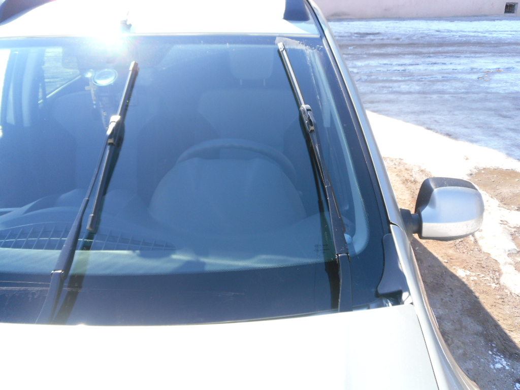

Охват лобового стекла.

МЕДВЕЖ, 60 и 55 размер с регулировкой наклона водительского поводка?
Старый 30.03.2013, 14:41   #87
60 и 50 размер. Без регулировки водительского поводка.

Если 60-50 решают проблему, а 50 это родная длина. Значит в принципе достаточно поменять водительскую на 60, и проблем нет ?
vov4ik вне форума   Вверх Ответить с цитированием
Старый 01.04.2013, 17:57   #95
Хуже точно не станет. Заодно и сектор обзора увеличится.
Старый 01.04.2013, 18:53   #96
Сообщение от vov4ik Посмотреть сообщение
На стоячей машине, когда нет набегающего потока воздуха, возможно образование маленькой сопельки.
