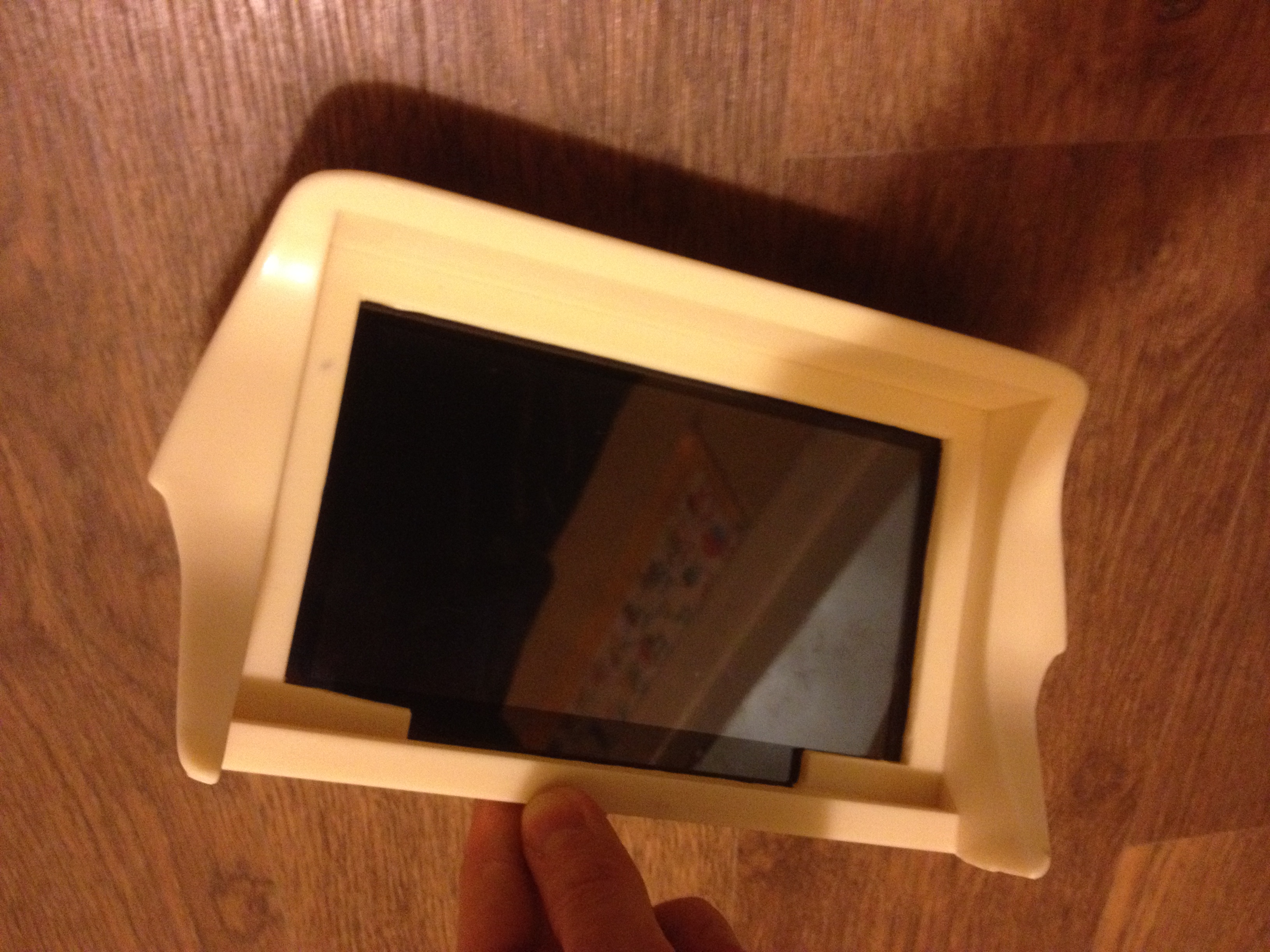

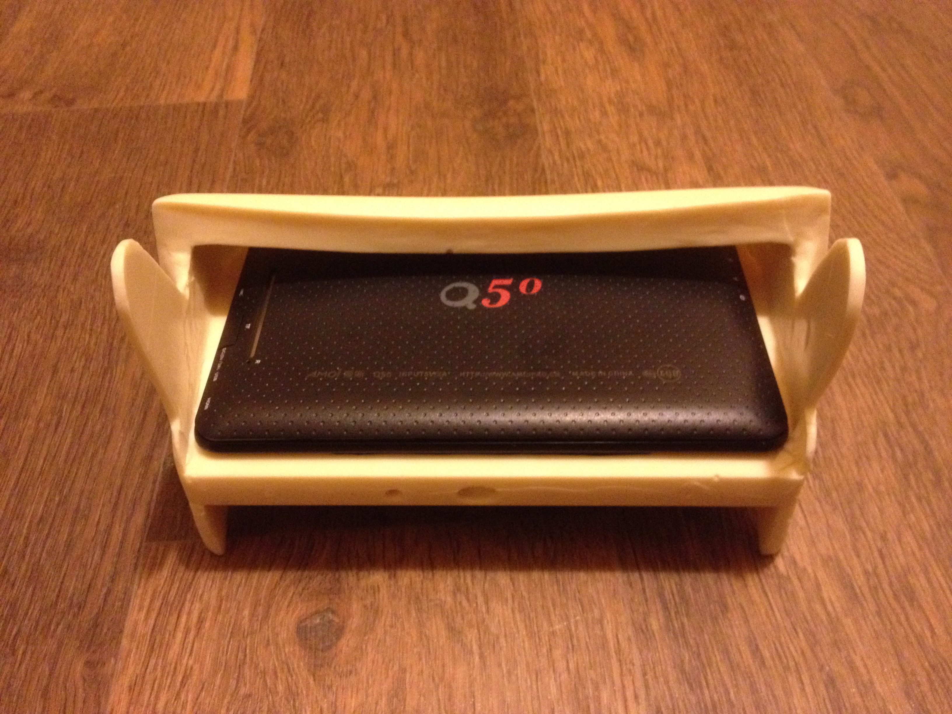

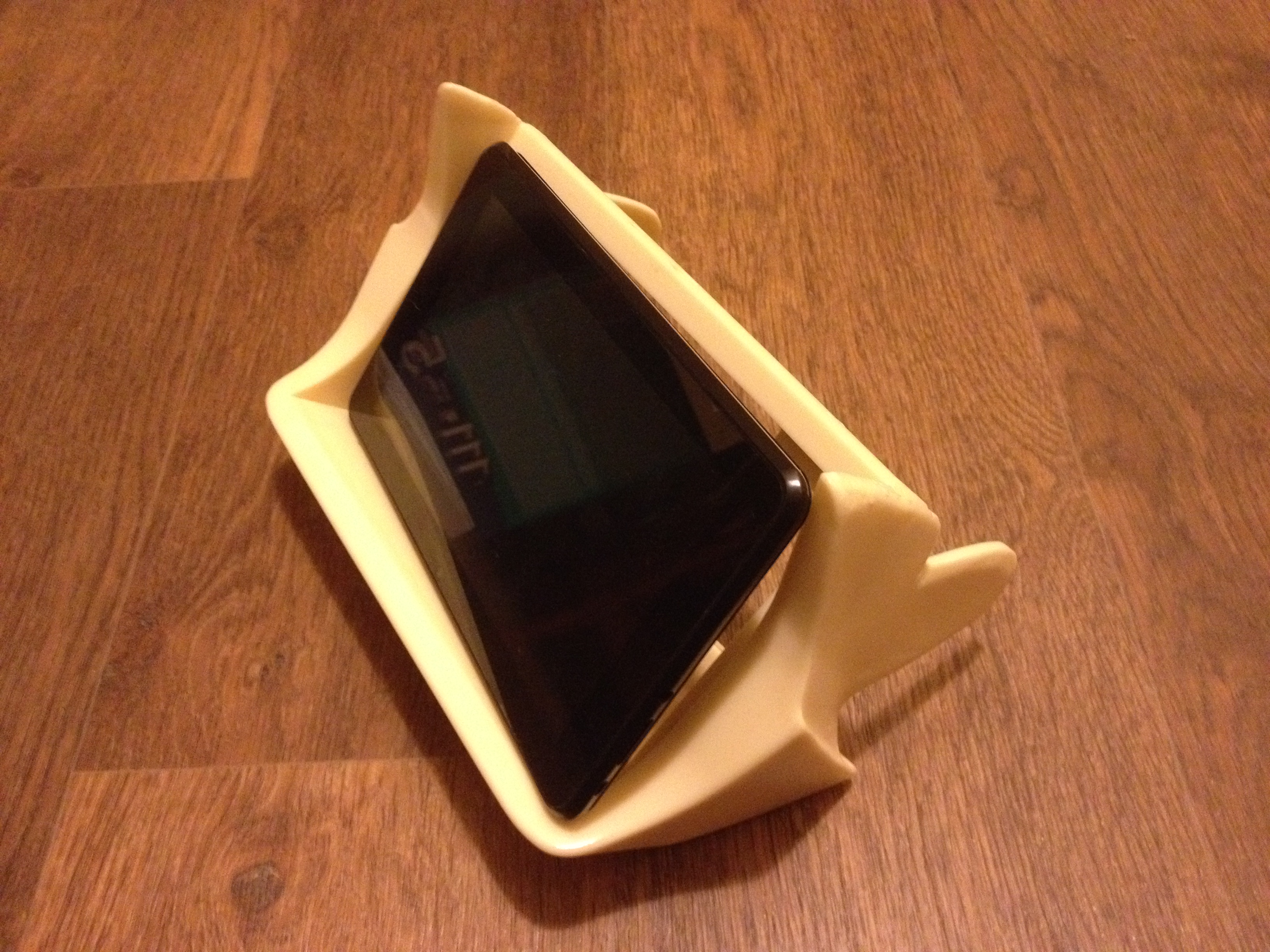

Вчера попался под руку 7 дюймовый планшет, решил его примерить в козырек.
Спереди он не лезет как я и говорил раньше, а вот изнутри влазил свободно, так что при желании можно установить 7 дюймовый навигатор или планшет (это я для тех у кого на руках уже есть 7 дюймовые гатжеты)...

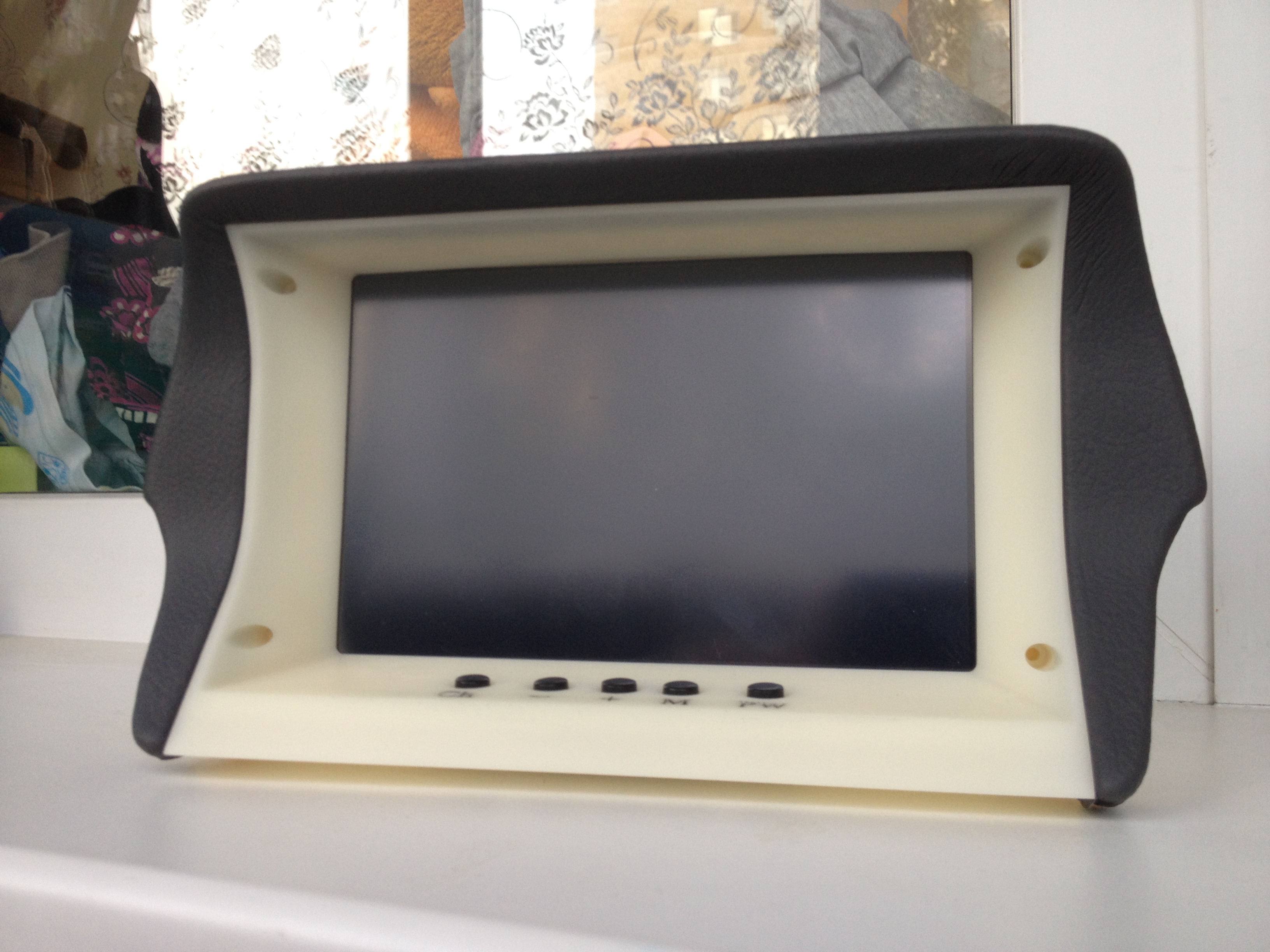

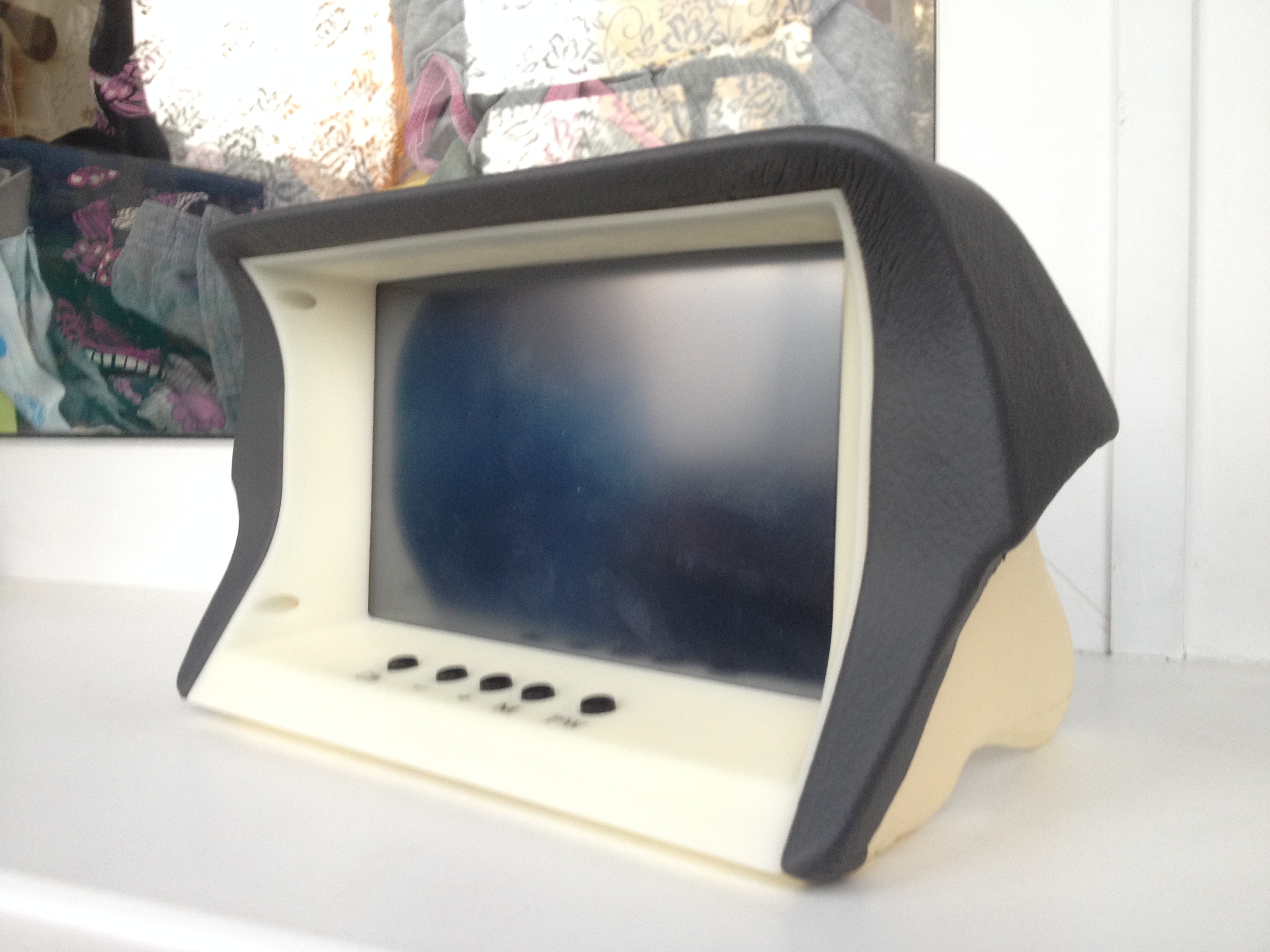

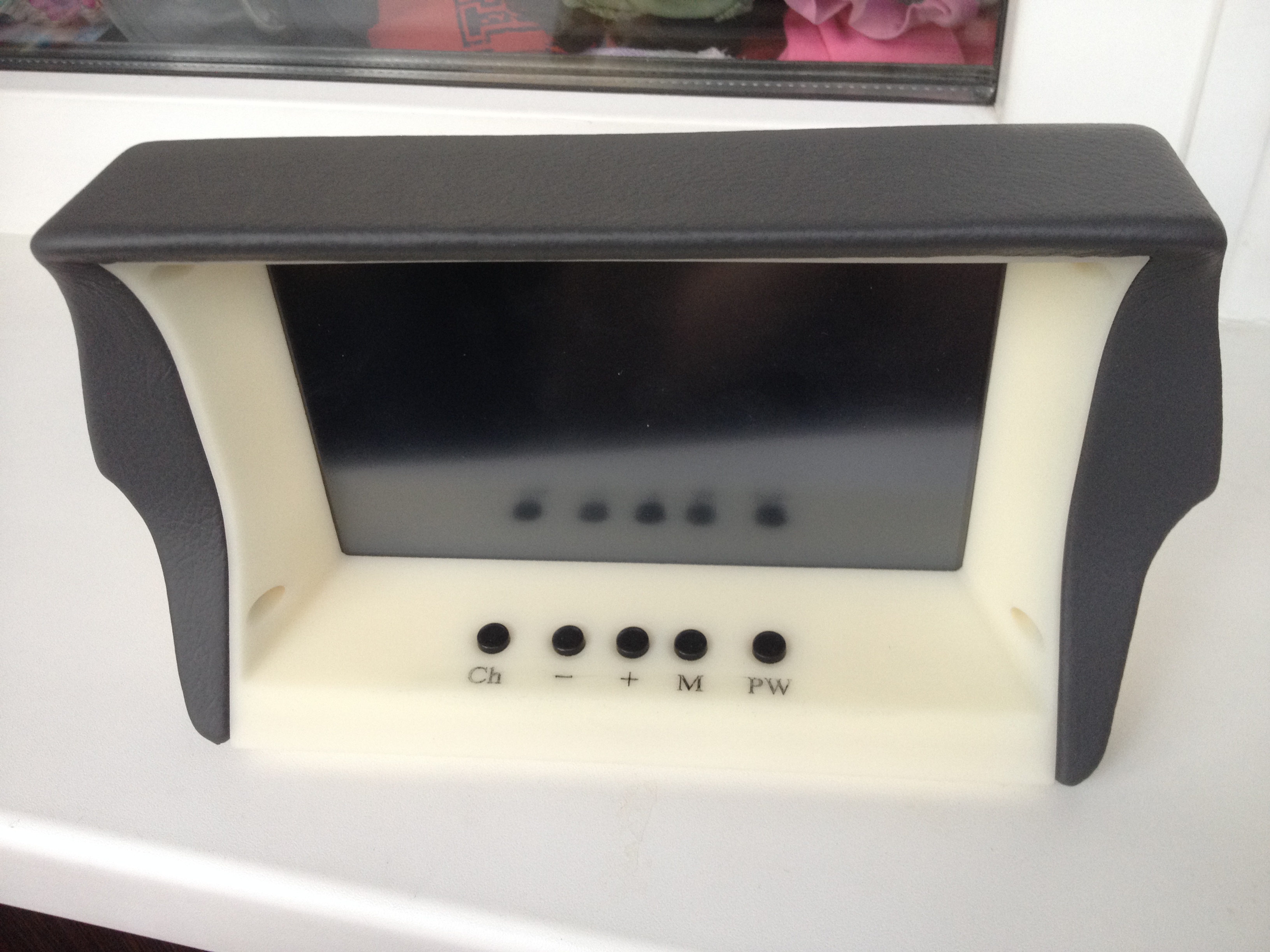

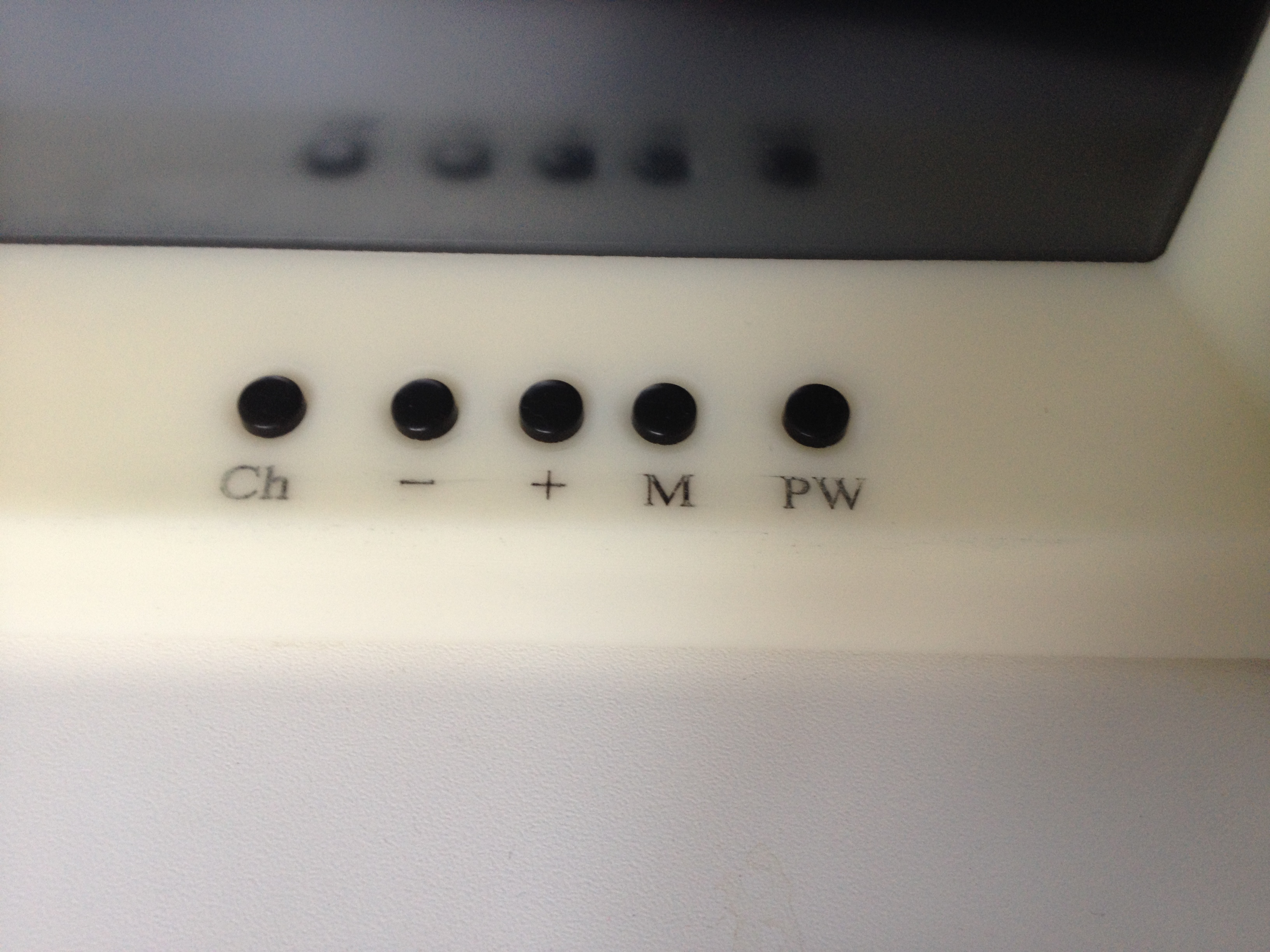

Модель лицевой накладки готова.
Отверстия под шурупы будут закрыты резиновыми заглушками.
Надписи просто покрашены детским фломастером для наглядности.
В варианте с обтянутым кожзамом, накладка встает без щелей. Если без кожи, то зазор по 0,5мм с каждой стороны.
Вот как то так получилось.
