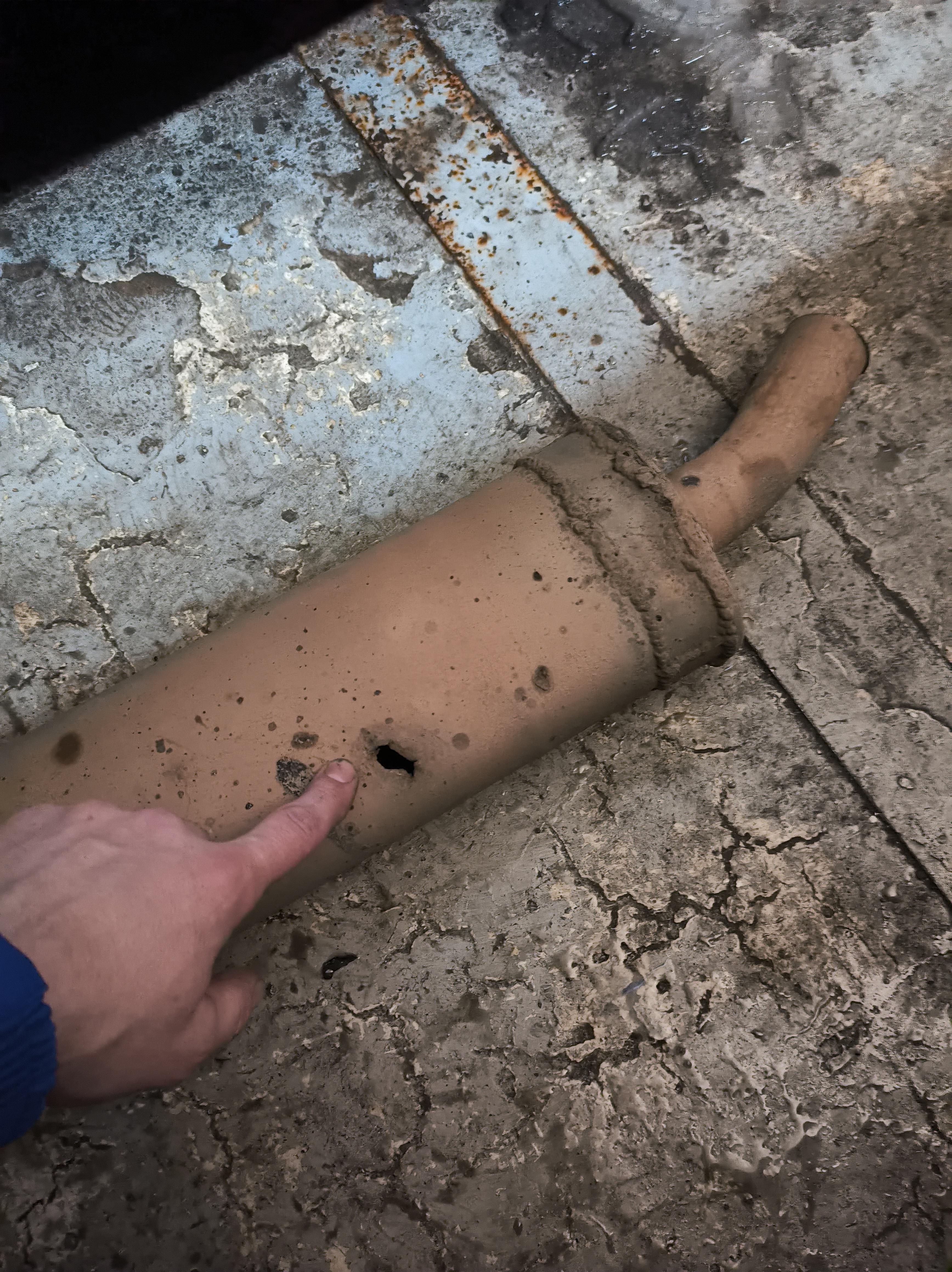

На следующий день проехал 300км и скотч отошёл, "просекать" мимо стало ещё сильнее. Задний фланец резонатора сгнил в труху. Вырезал его плазмой.
При проверке остальных частей резонатора, ржавчины или истончения металла не нашёл.. всё в отличном состоянии, закрадывается вопрос - Почему из многосоставной конструкции, работающей в экстремальных режимах, сгнил только один небольшой элемент? Тем более не в самом нагруженном месте..
Налицо запланированный преждевременный выход из строя...
Вырезал две вставки из нержавейки и приварил по месту.
Надеюсь, больше выхлопная сюрпризов не преподнесёт, что могло уже испортилось и отремонтировалось.

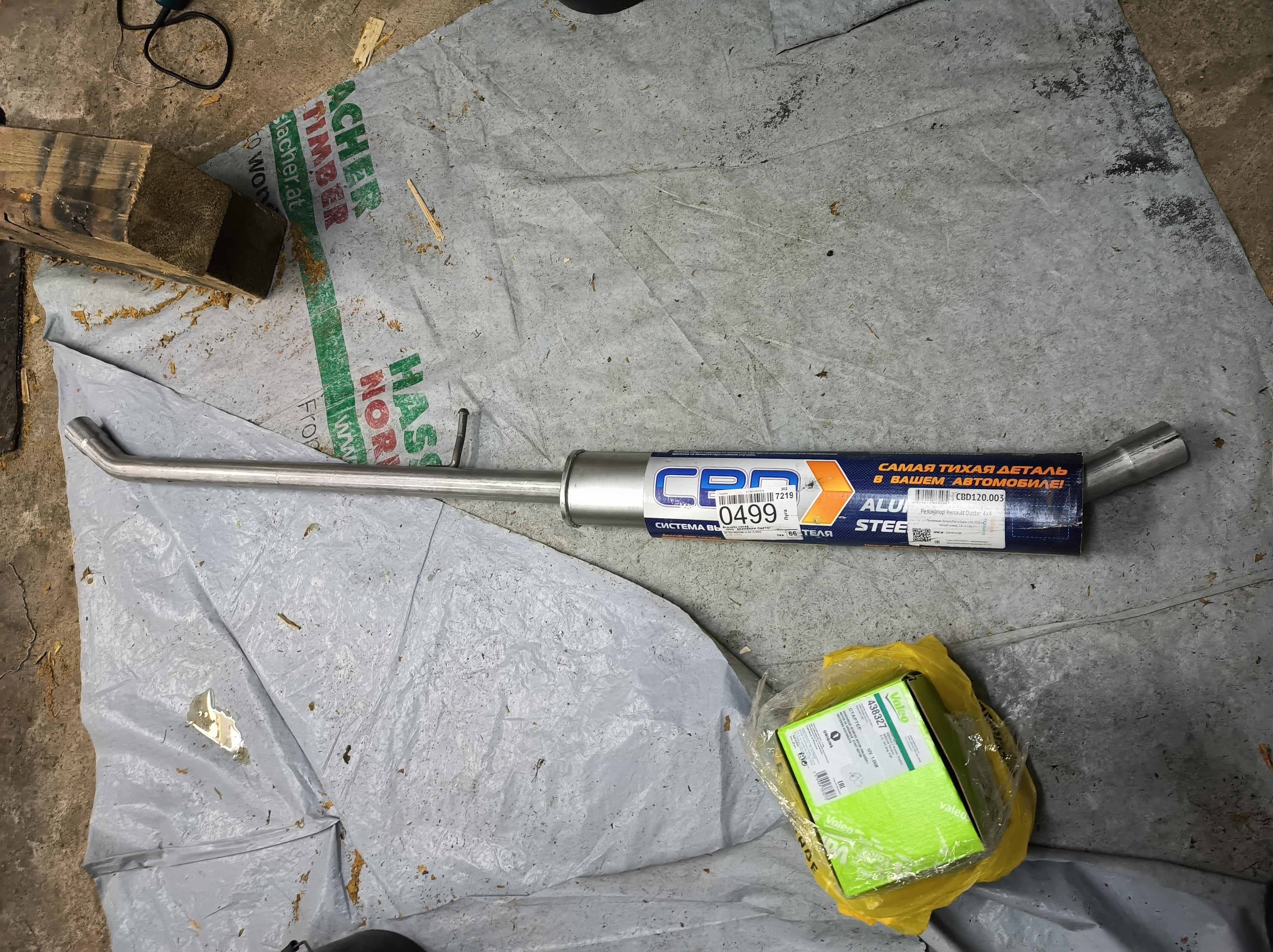

И заодно поменяли резонатор. Варил я его уже два раза - бесполезное занятие. Если резонатор начал гнить это приговор, сваркой можно оттянуть замену только на год.. гниёт не только сверху но и внутри перегородки..
Меняется резонатор очень быстро и просто, диаметры труб на старом перед и после резонатора оказались одинаковые, а то поначитался что разные и нужно при монтаже колхозить..

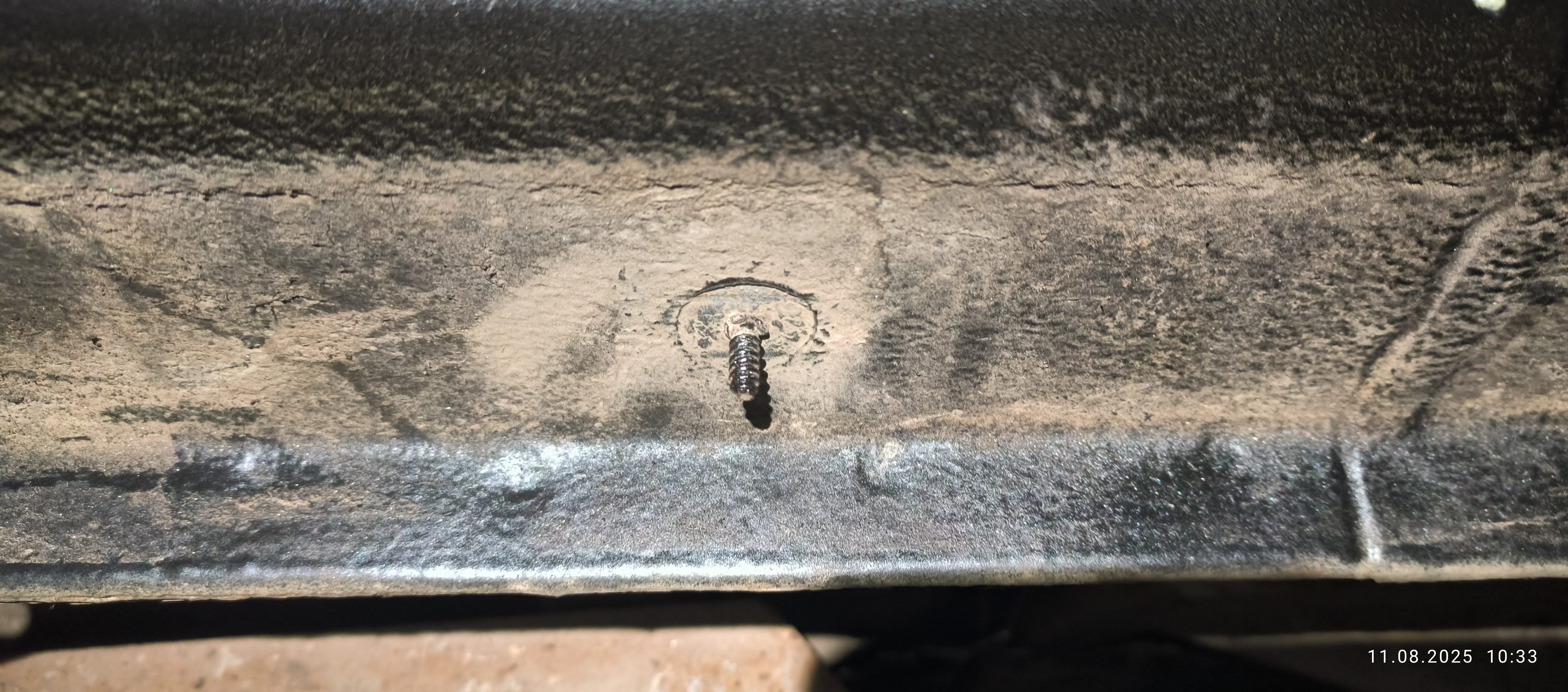

Всем Привет! давненько я ни чего не писал)). Другие интересы.. да и чего-то интересного по ремонту не было.
Но, время идёт.. машина стареет..
Смотря на соседскую Гранту, (моложе моего Дастера) гниющую на глазах в решето, радовался "чёрной" завистью, что мой 12-го года как свежий огурец). И тут нате, давно не было и снова)). Весной прошлого года помыл машину.. и по порогам ужас ужасный. Как то резко, вспученная краска с некрозами под лпк..
Вскрыл пластиковые накладки, всё зачистил, покрасил прямо кисточкой цинкарём. Затем краской с баллончика и лаком. По низу порога сразу ржавчину не рассмотрел.. а она там есть, и проржавело так, что мовиль с пушсалом залитая в пороги после покраски, стала просачиваться через коррозию...
После всей этой эпопеи... рекомендую.. если нет времени устранять красить и тд, просто снимите пластиковые накладки, и залейте в пороги хоть что ни будь. Это хоть как-то приостановит лавинообразное разложение порогов..
Если бы вернуть время вспять, я бы каждые 2-3 года обрабатывал пороги изнутри...

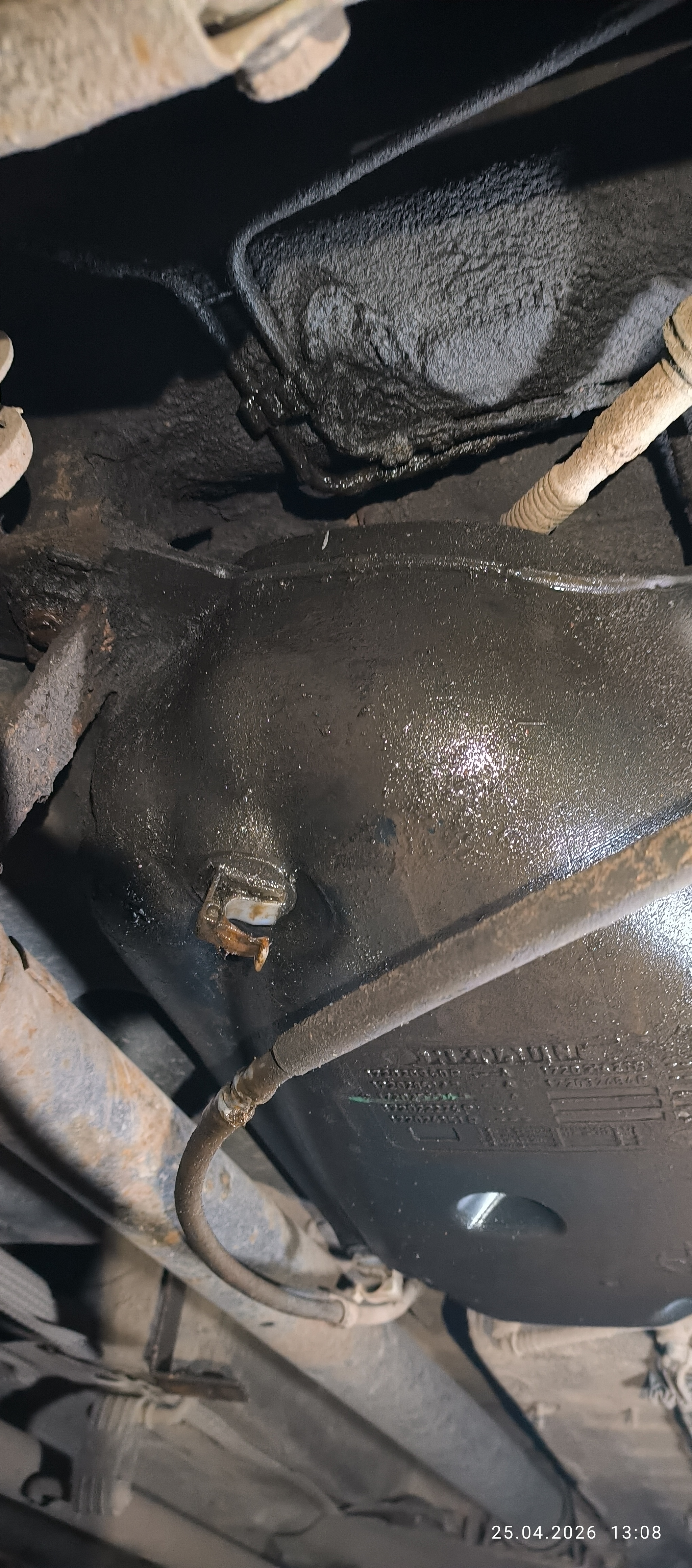

Это случилось в прошлом году, но всё забывал написать.. но вот недавно стала уходить тормозная жидкость. осмотрел суппорта сухие..
вход в коробку сухой.. думал гадал.. подливал тормозную жидкость)..

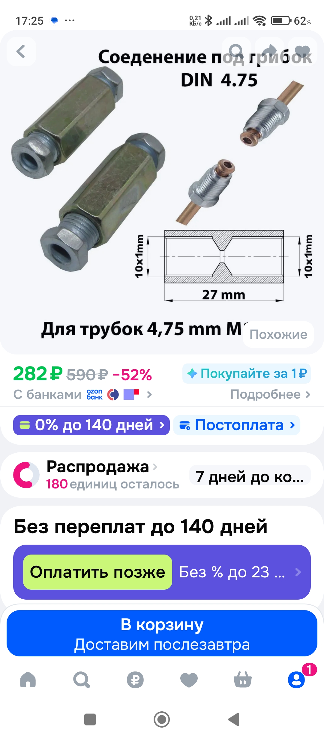

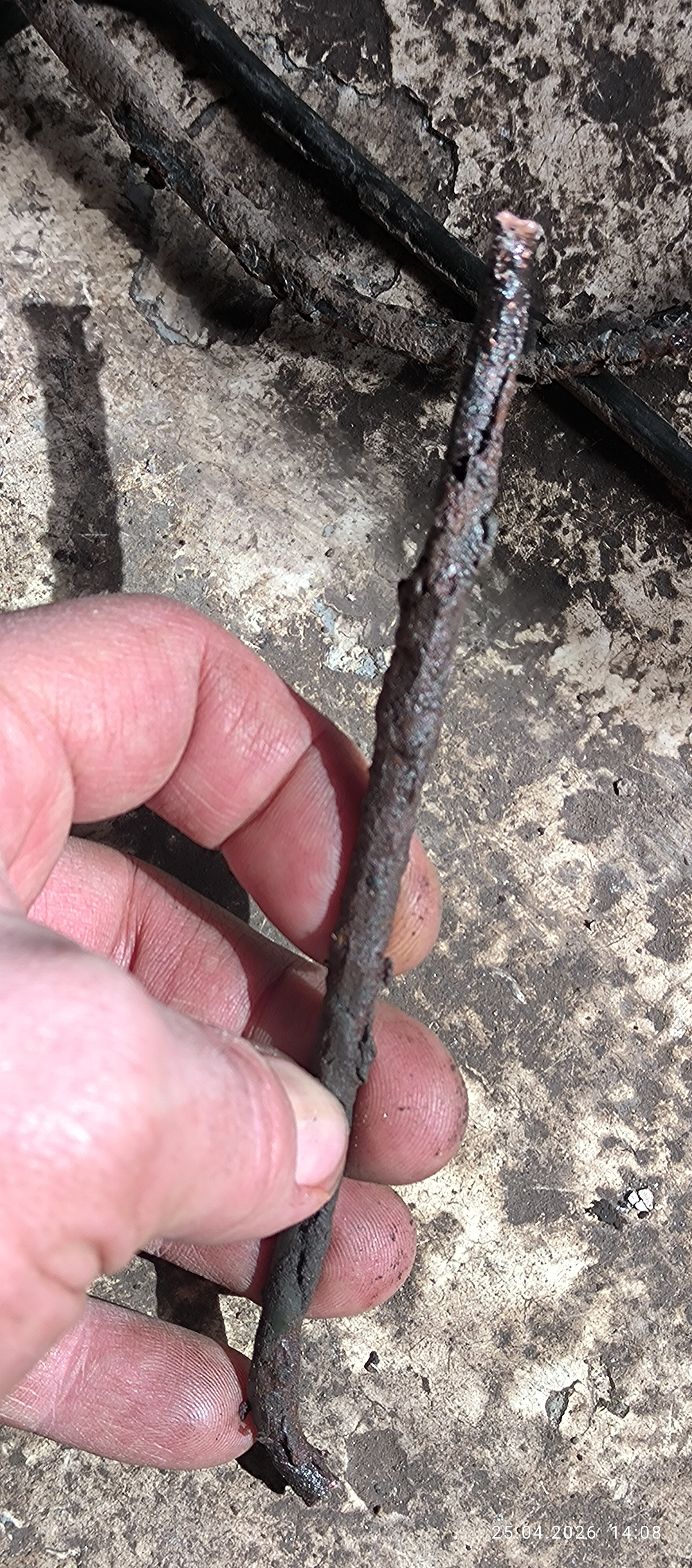

В итоге еле нашёл, сгнили тормозные трубки в районе бака трубки с завода стальные, с жёлтым напылением изнутри..
Илья, снимал видео на ютуб, как он их превентивно меняет.. но вот у меня прямо прогнили до утечки...
Купил 10м медной трубки тормозной 4.75, штуцеры с соединительными муфтами (фото приложу) и со знакомым слесарем поменяли вдвоём за 4 часа без сьёма бака.. Соединение под передним пассажирским сидением, там у магистралей разьём..
Ну как то пока так, всем удачи и поменьше ремонтов

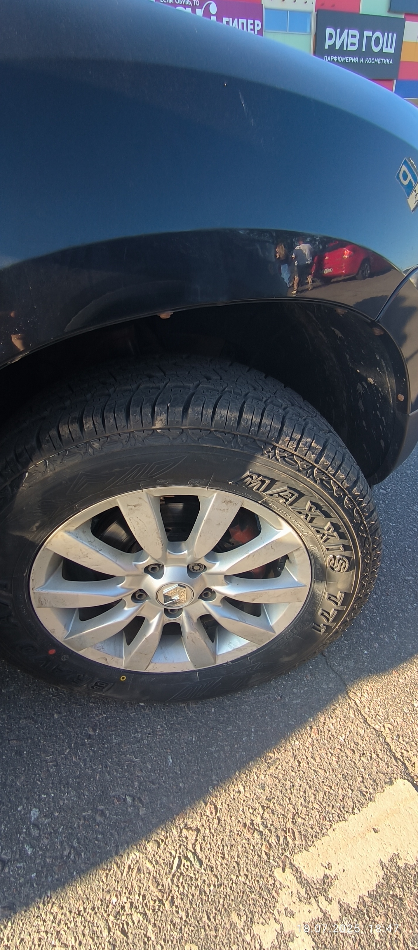

Кстати, в прошлом году перешёл снова на резину MAXXIS 771 всё движется по спирали)))
