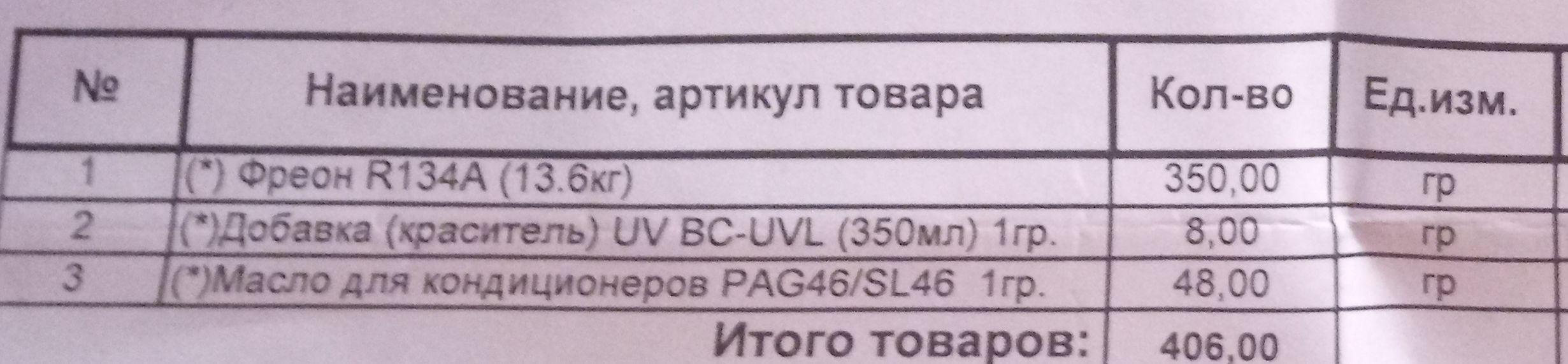

Jora, спасибо на наводку, воспользовался данным предложением в Питере, в день заявки, очередей нет. )) Месяц назад меняли в Евро-Авто радиатор кондиционера, и заправляли естественно. Заметил, что после данного мероприятия кондиционер стал заметно хуже работать. Уро..ы не долили 65 грамм фреона, как выяснилось, за которые сейчас заплатил 195 рублей, и потратил 40 минут на работу агрегата.
