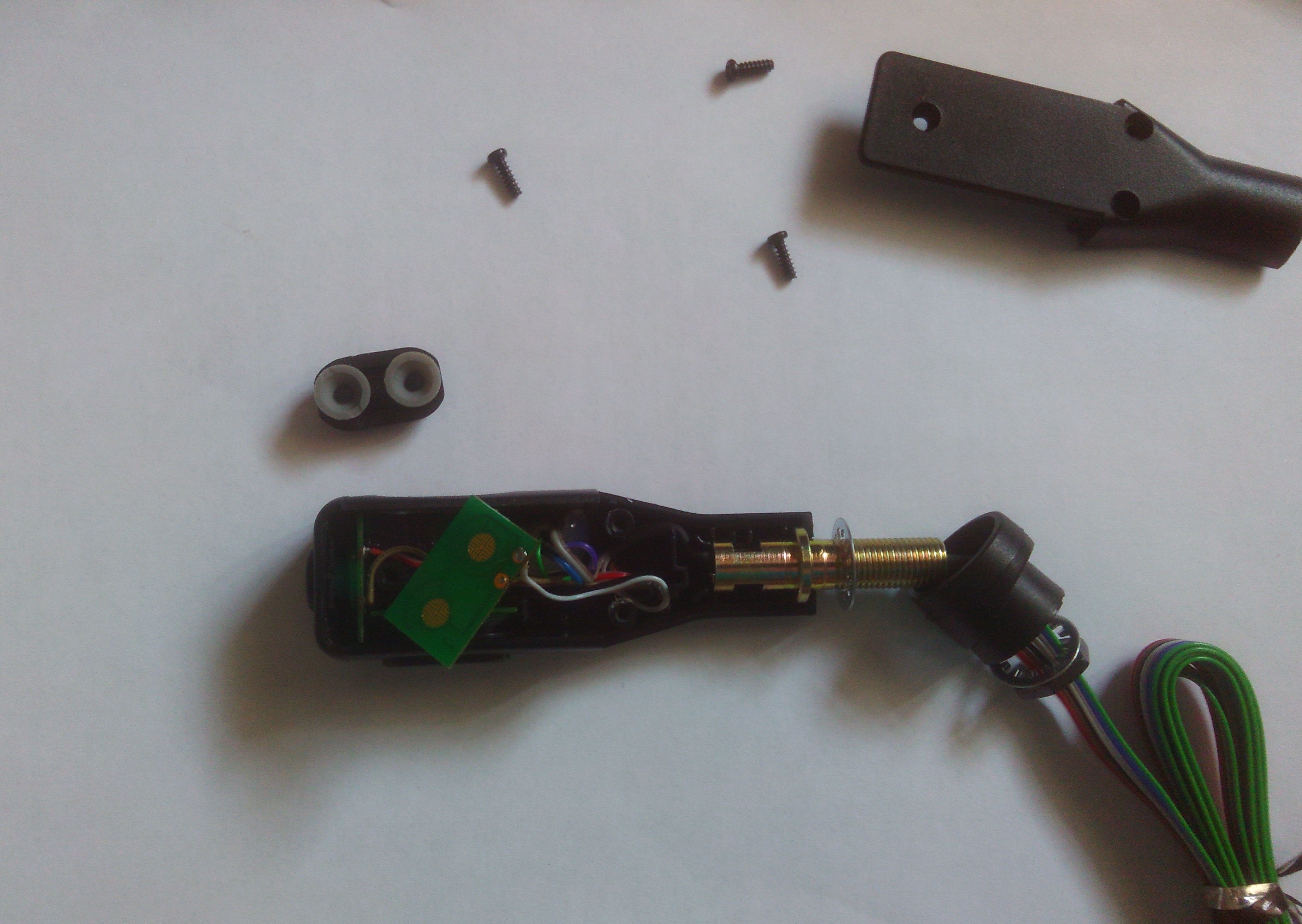

Привет всем.Благодаря нашему клубню Дмитрий Сталь,достался подрулевой пульт от круиз-контроля,подарил.
Хочу заменить свой самодельный http://www.duster-clubs.ru/forum/sho...4&postcount=44 , на такой .

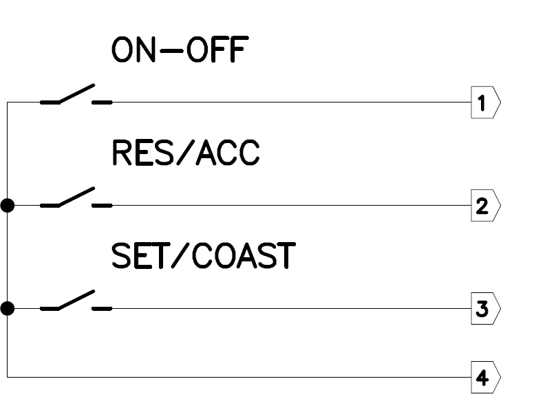

Вот теперь,разобрав и посмотрев пульт, хочу посоветоваться, и услышать ваше мнение (владельцев) перед его монтажом.
Интересует несколько эксплуатационных моментов.
На сколько безглючно и долговечна работа кнопок в процессе эксплуатации?
У кого нибудь не происходило случайного одновременно нажатия двух, и последствия такого?
Просто привык делать надежно,и надолго...
Чуть позже добавлю фото к своим вопросам..
№3 Кнопочки как у "пульта от TV", т.е. платка с рисунком и контактная резиночка,на сколько надежно по токам и вольтажу,долговечно?

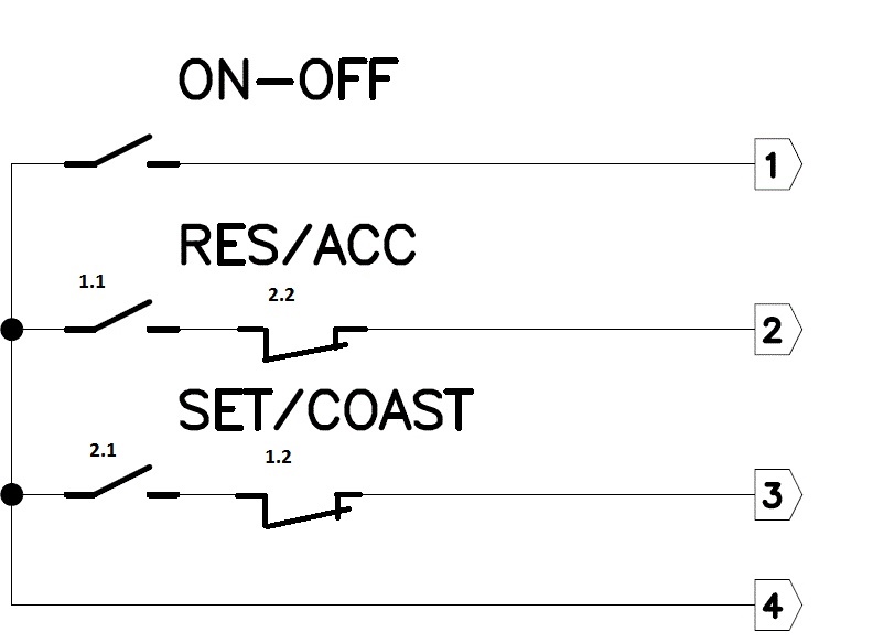

№1 Схема пульта
№2 Использовать такую схему, заменить существующие на микрики(подобные №4),исключить случайность одновременного нажатия,такая схема была и работала на моем самодельном пульте ранее.

aGt, с таким пультом ежу уже год и никаких нареканий
Старый 24.04.2016, 14:02   #807
Пока нормально работает. Когда установлен уже не помню, можно в теме найти.
Используется в основном в поездках, но поездки бывают длительные.
Единственный глюк самого круиза, не всегда работает после отключения аккумулятора, приходится еще раз отключать и заново калибровать.
