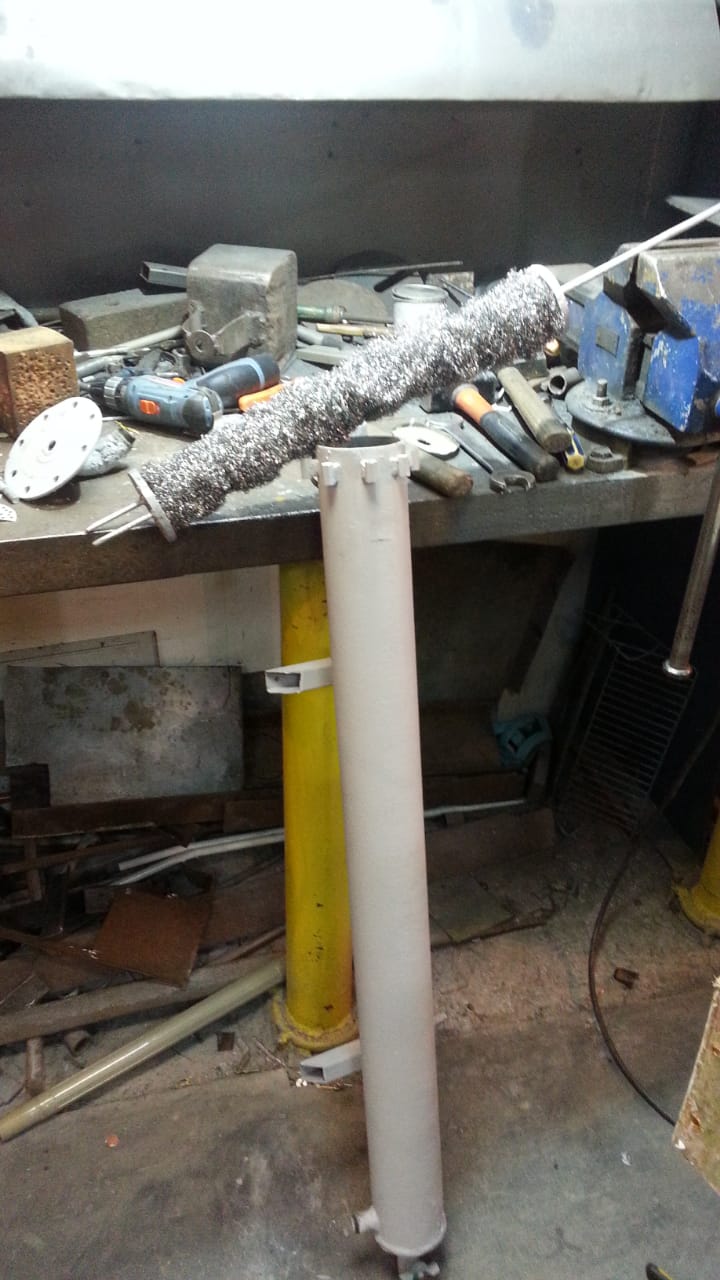

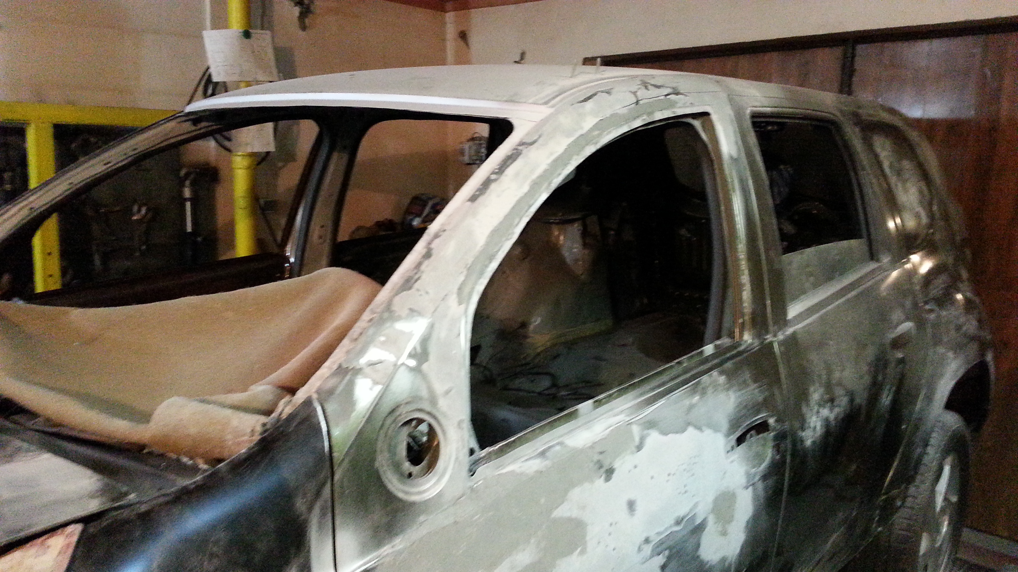

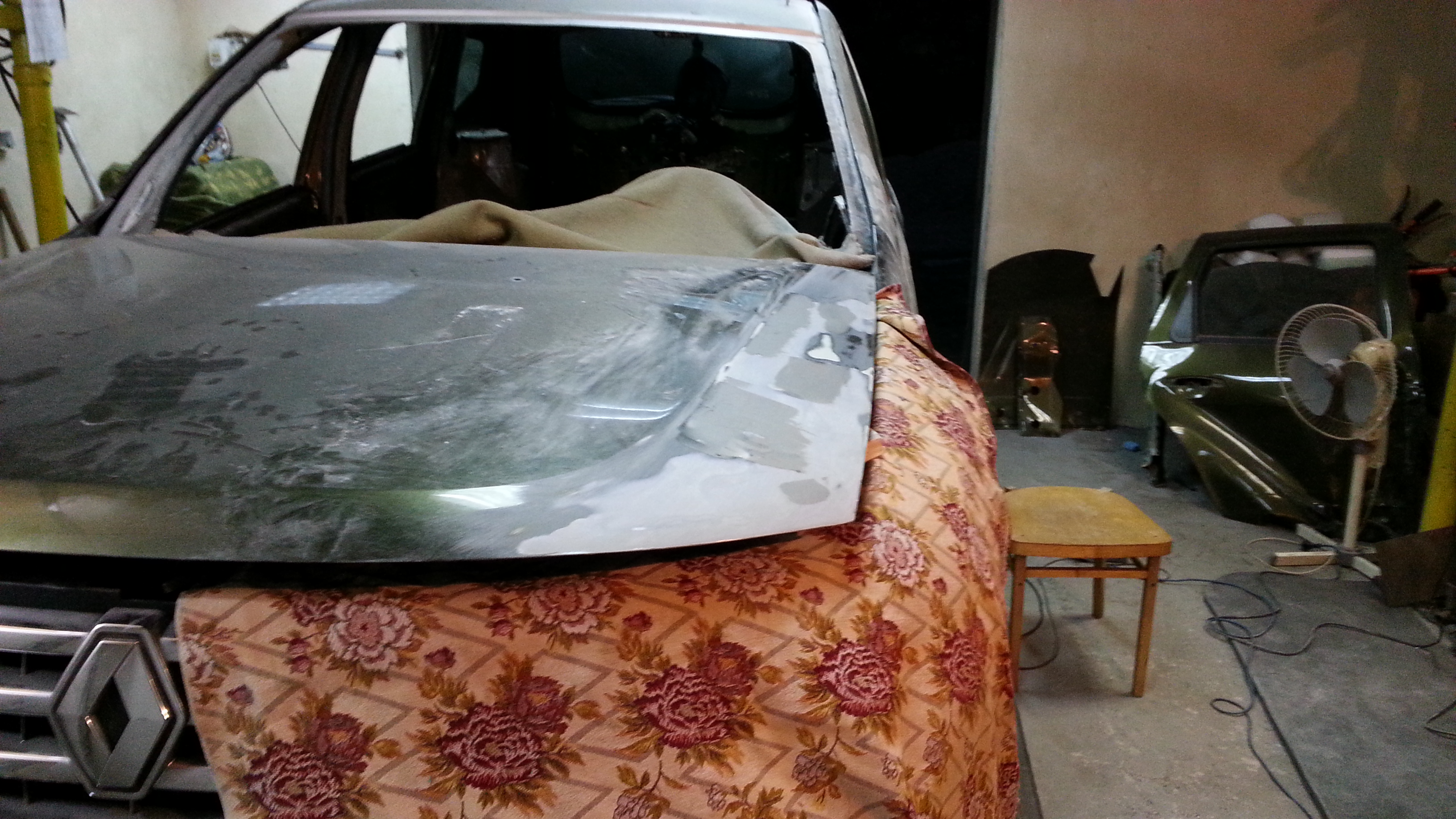

Музыкант Музыкант

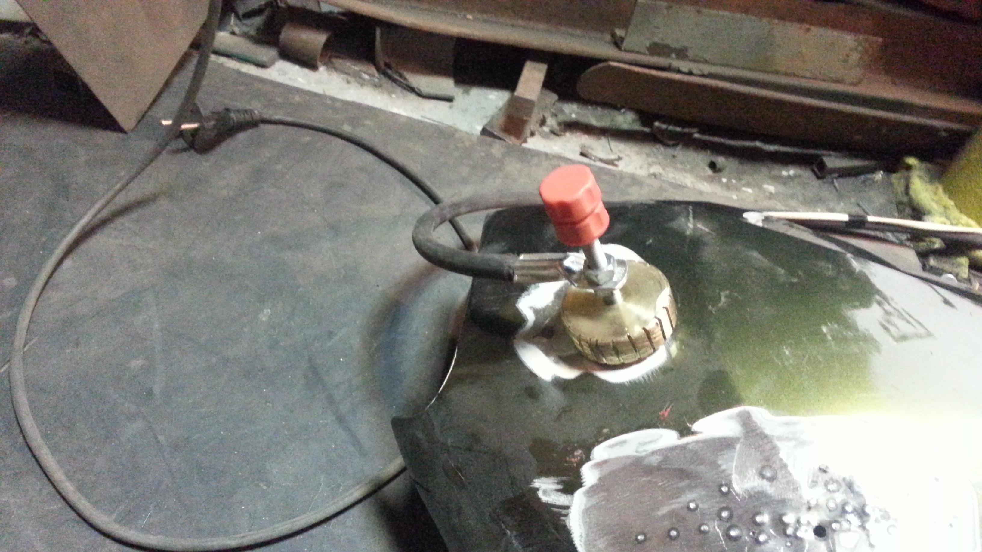

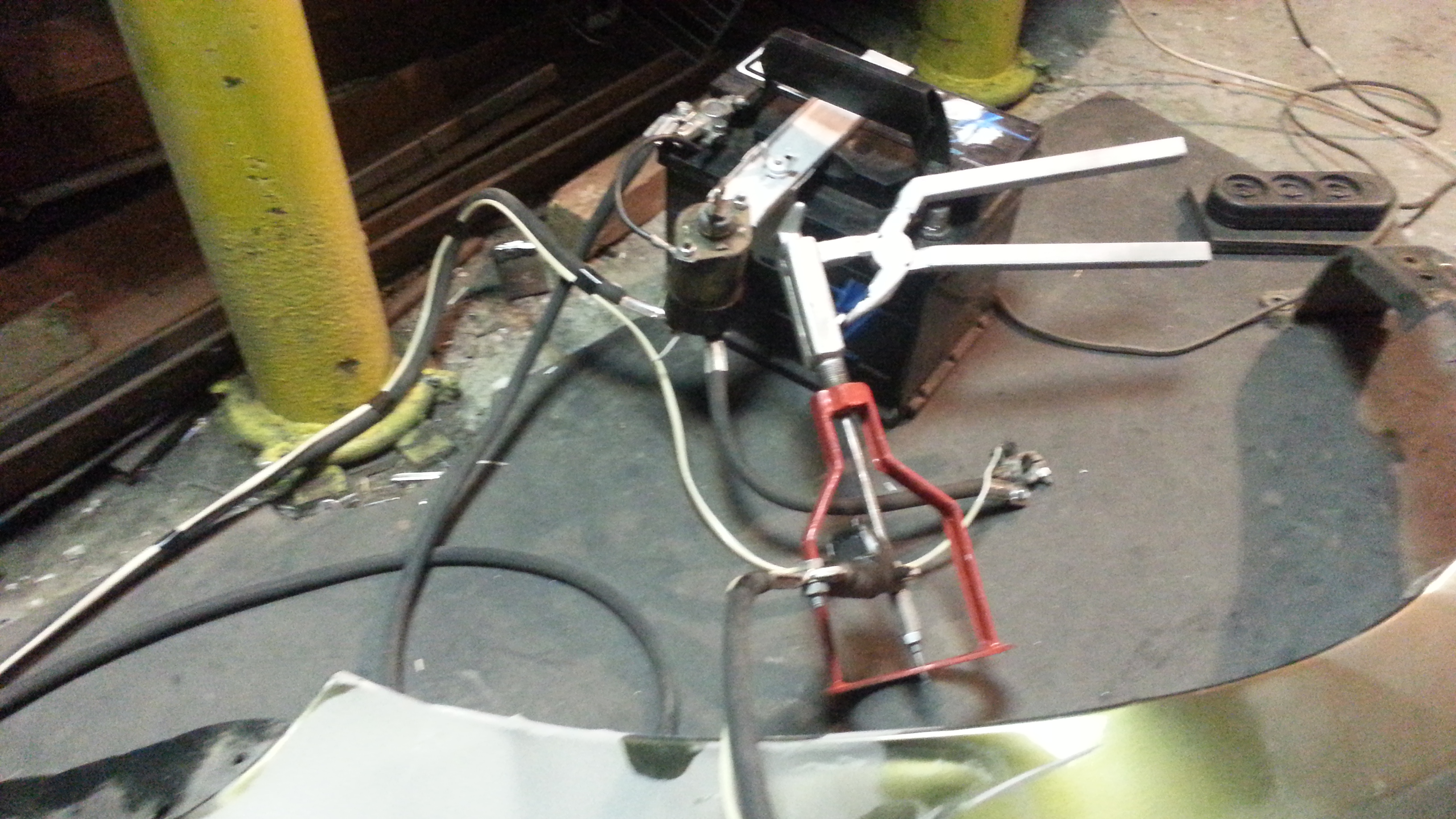

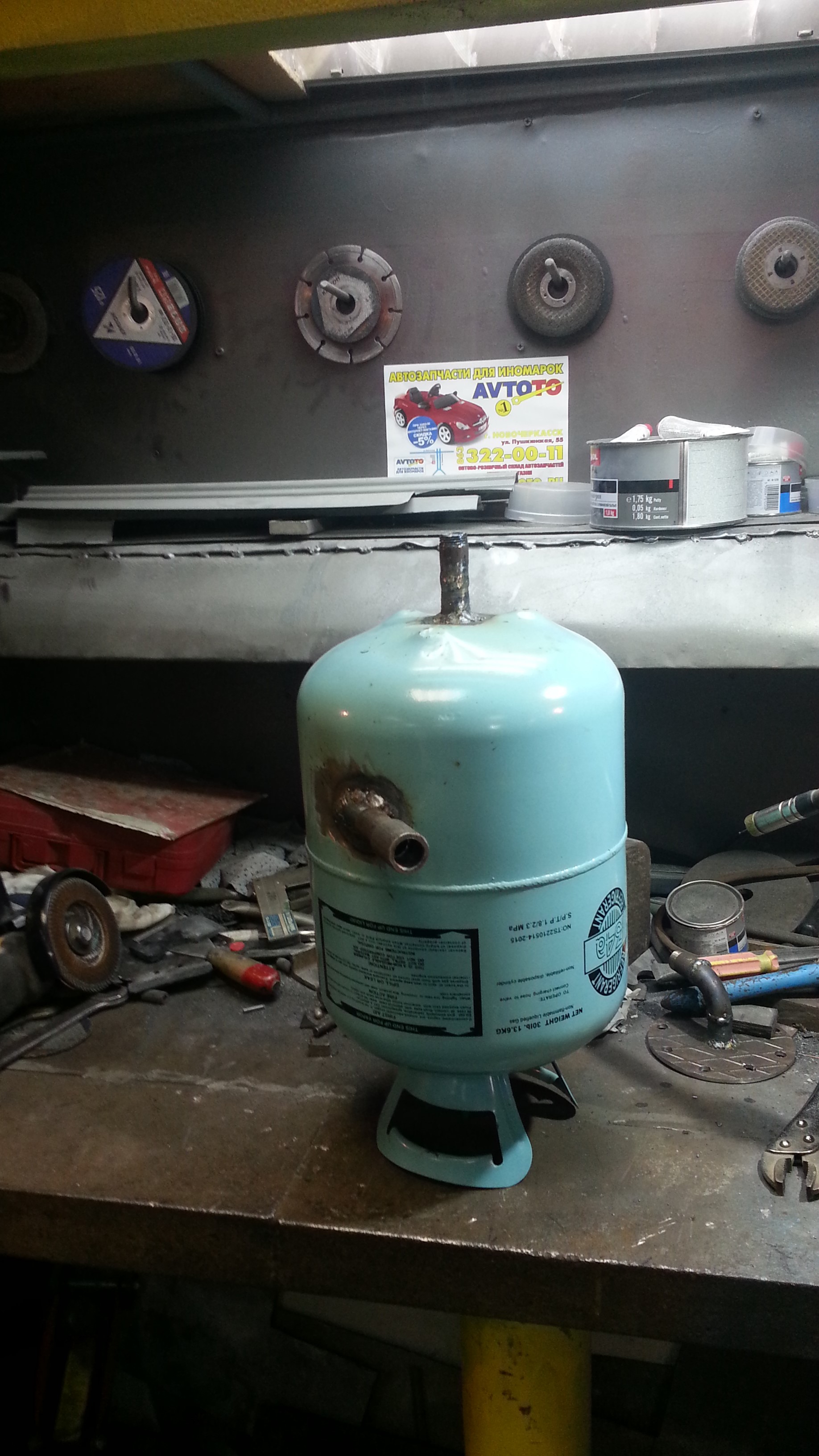

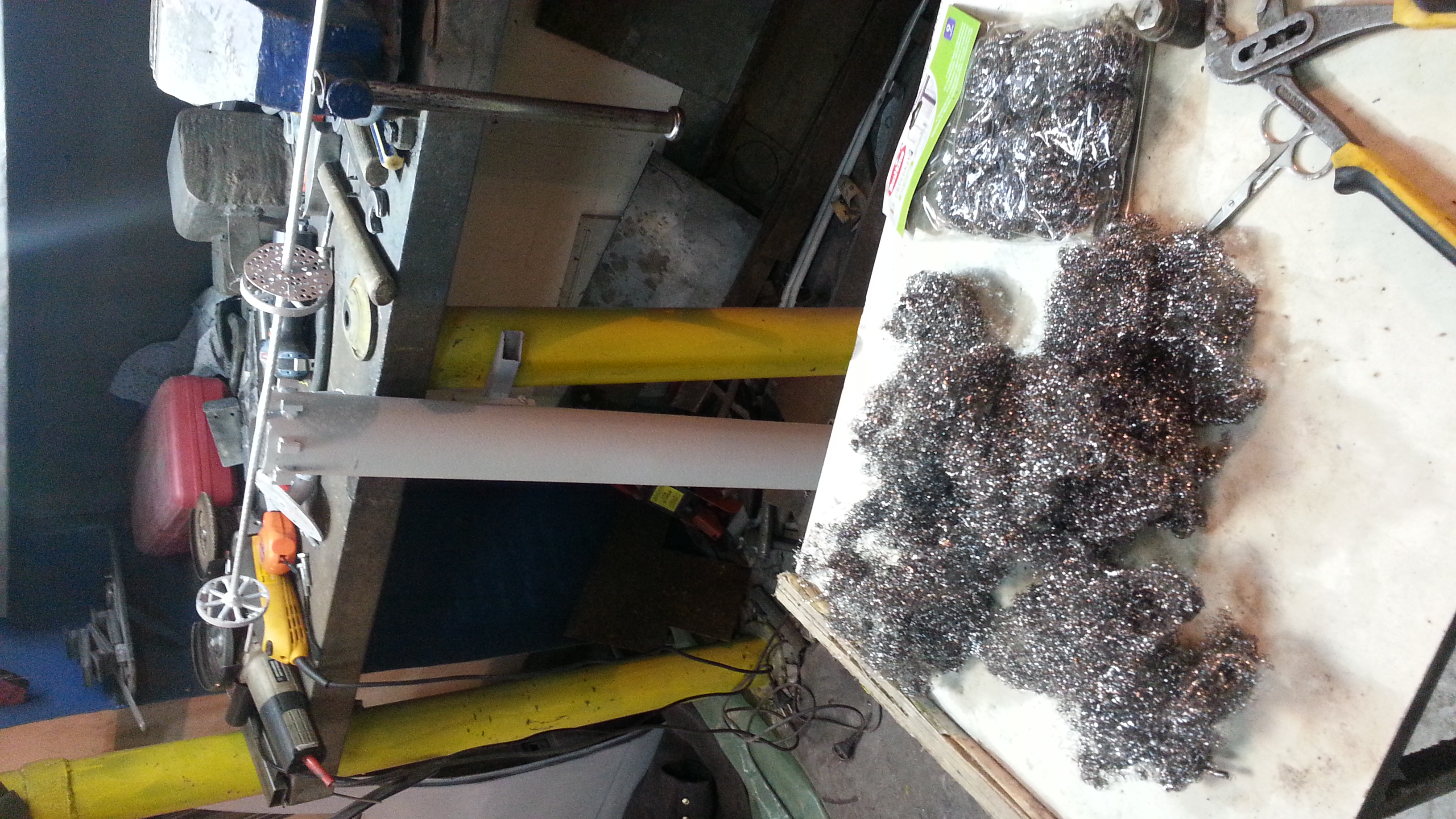

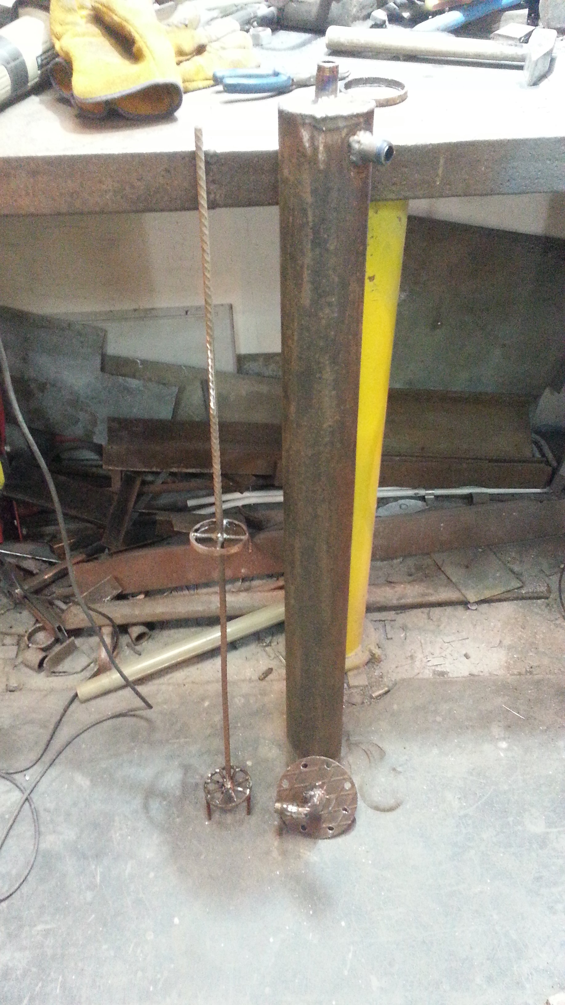

Спотер,очень нужная вещь для ремонта.Втягивающая от стартера,кабеля,кнопка,аккумулятор и сама приспособа для вытягивания.И хорошая масса.
ID:	85740   Нажмите на изображение для увеличения
ID:	85741   Нажмите на изображение для увеличения

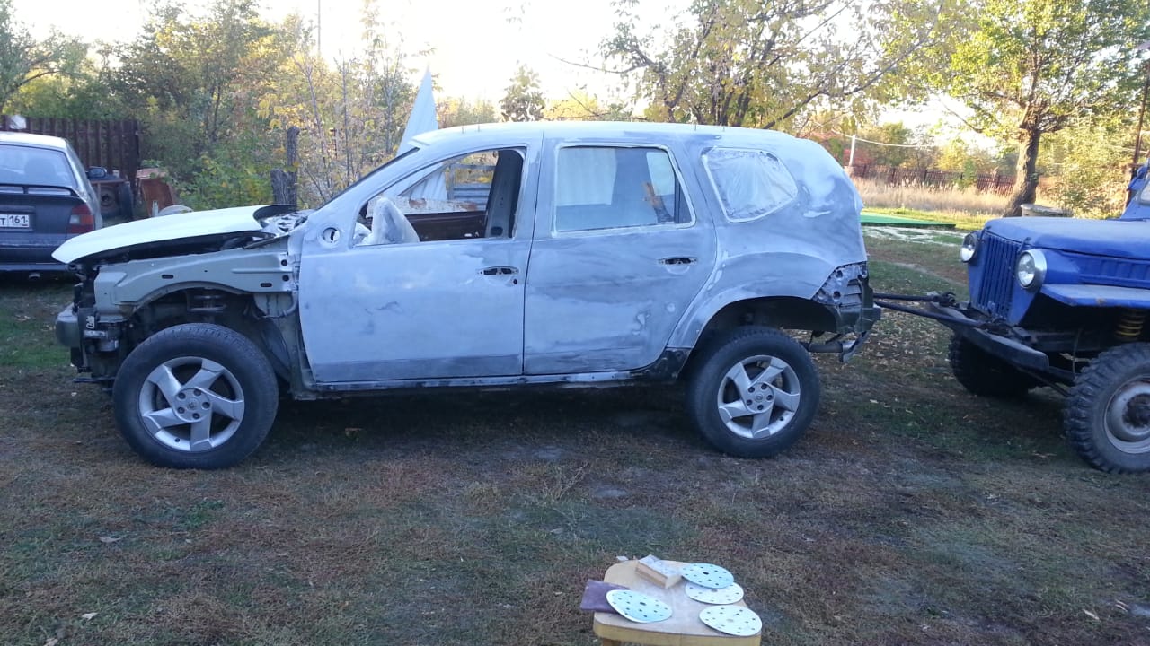

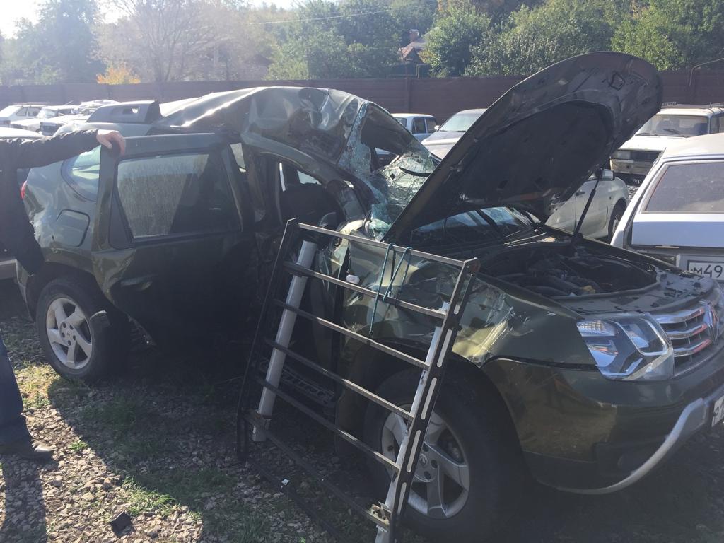

Мужики, нашел фото когда машина была на штраф стоянке.На сон грядущийПочему сын и говорил,"пап да на не страшно смотреть"!Но казаков разве испугаешь!Потому хозяину и говорили на разборке,кузов только в утиль.,но они глубоко ошибались!!!

Сообщение от Музыкант Посмотреть сообщение
Честно говоря мне бы страшновато было ездить на такой машине, смотря фото видишь сварку "на коленке", жесткость, размеры ушли наверняка, но хозяин - барин, а как ведет себя машина на скорости, на холмистой местности ?

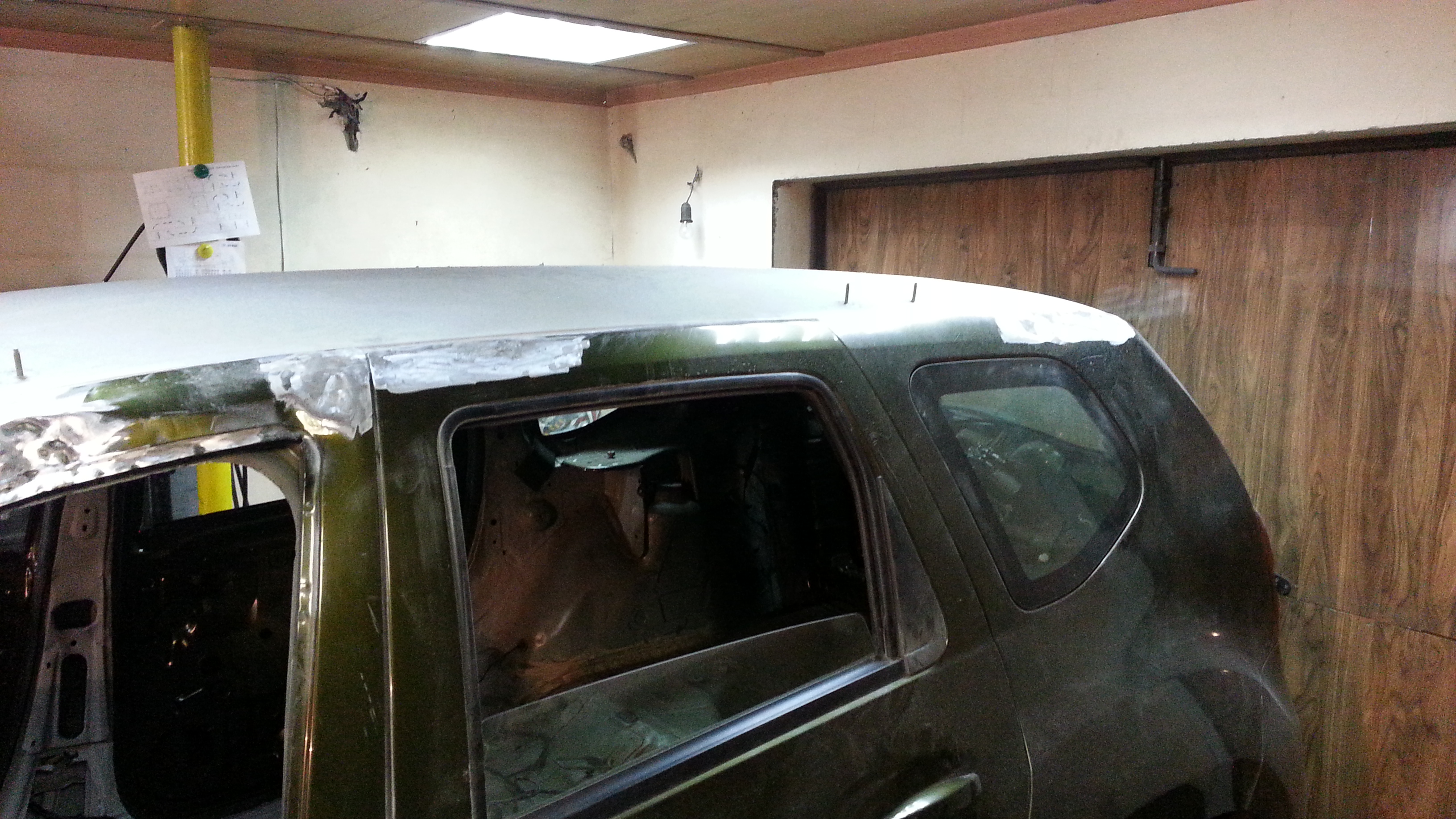

Старый 25.12.2019, 09:59   #67
awolka
Аватар для awolka
Имя: Михаил
Регистрация: 20.11.2016
Адрес: город-герой Ленинград
Авто: Дакар 2.0 мкпп
Сообщений: 218
awolka awolka
del
Последний раз редактировалось awolka; 25.12.2019 в 10:02.
awolka вне форума   Вверх Ответить с цитированием
Что касается сварки на "коленке"!Сварщик, сварщику рознь!На заводе на 10см стыка(в нахлест)ставится 2 точки сварки,я же ставлю 3-4 точки,или если надо сплошной шов.Если шов в стык,то обязательно ложится подложка,получается стык толщиной в два металла!Тестировал на разрыв 10тонной гидравликой,на новом месте рвется,стыку хоть бы хны!Поверте мне,что гнилая машина(которых ой...сколько много)в разы опасней.На счет жесткости(почему я год не выкладывал на форум,год тестировал)посмотрите сколько я добавил поперечных лонжеронов,хотя можно было и не добавлять,это так для себя!Поездки трасса,охота,рыбалка,за грибами,привезти для дома 4-6 мешков цемента,не каких изменений не заметил(эта у меня восьмая машина,если,что).Что касается геометрии.А вы знаете,что производитель рекомендует после двух попаданий в ямы(типа открытый колодец)ехать на стенд и подтягивать геометрию!!!А сколько машины ловят у нас ям!Да еще за несколько лет,да еще гнилые!А какой геометрии может быть речь!!!Первое,что сказывается на геометрии(при исправной ходовой,шаровые,рулевые и т.д.)износ резины!У меня за 22ты.не замечено(развал схождение делаю сам) Второе это вход в поворот на скорости,тоже все нормально.По трассе,обгоняю до 180км,а так всегда 120-130,М4 позволяет конечно больше,но камеры нет!Это ошибочное мнение,что пенсионеры катаются медленно!Еще,месяц назад ездили в Москву с сыном,за рулем ехал,почти он,так он не чего не заметил,по сравнению со своей ВольвоXL.Я конечно не уговариваю и не рекламирую, если у людей в нашей Стране нет денег,это как вариант.И поверьте(сугубо мое мнение)я лучше буду ездить на годовалой(деланной)машине,чем на че3-4летней ну якобы не деланной.И еще на эту тему.А сколько машин в России катаются и люди не знают,что машина деланная!!!!!Если даже с салона берут,а она уже распил!!!Так,что как то так!
Последний раз редактировалось Ky6uk; 25.12.2019 в 20:30.
Музыкант вне форума   Вверх Ответить с цитированием
Старый 25.12.2019, 12:45   #69
Hunter73
Аватар для Hunter73
Регистрация: 14.09.2015
Сообщений: 2,827
[QUOTE=Музыкант;574820]
Честно говоря мне бы страшновато было ездить на такой машине, смотря фото видишь сварку "на коленке", жесткость, размеры ушли наверняка, но хозяин - барин, а как ведет себя машина на скорости, на холмистой местности ?[/QUOTE
Да ради бога, к чему столько восклицаний, я же никого не обвиняю, просто вид у машины такой. И практически на 100% за такие машины никто не возьмётся, вы исключение, и дай бог что всё было нормально.
Было это давно.
Я свою СВОЮ машину купил металлоломом за 100 баксов.
До этого ездил на отцовой 2101 и дедовой 21013.
Хочу свою.
Беру битую вхлам 2107 за 100 амер. руб.
вытягивал в гараже вырезал правый лонжерон и вварил новый.
Восстанавливал всю зиму.
Вложил в ремонт ещё 200.
По рамке стекла не сошлось. - добавил шпатлёвки.
Откатал на ней 3 года (с ежегодной поездкой на наши юга)
Продал за 800 (в те лохматые годы)..
Главное - КАЧЕСТВО ремонта.
ОФФы не будут этим заниматься.
Утиль.
Но наш русский мужик и из табуретки сделает вертолёт.

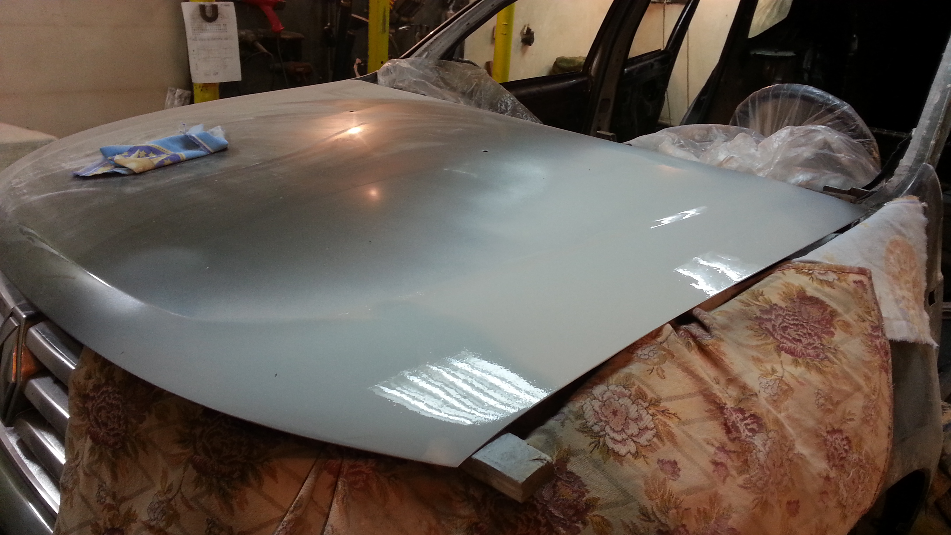

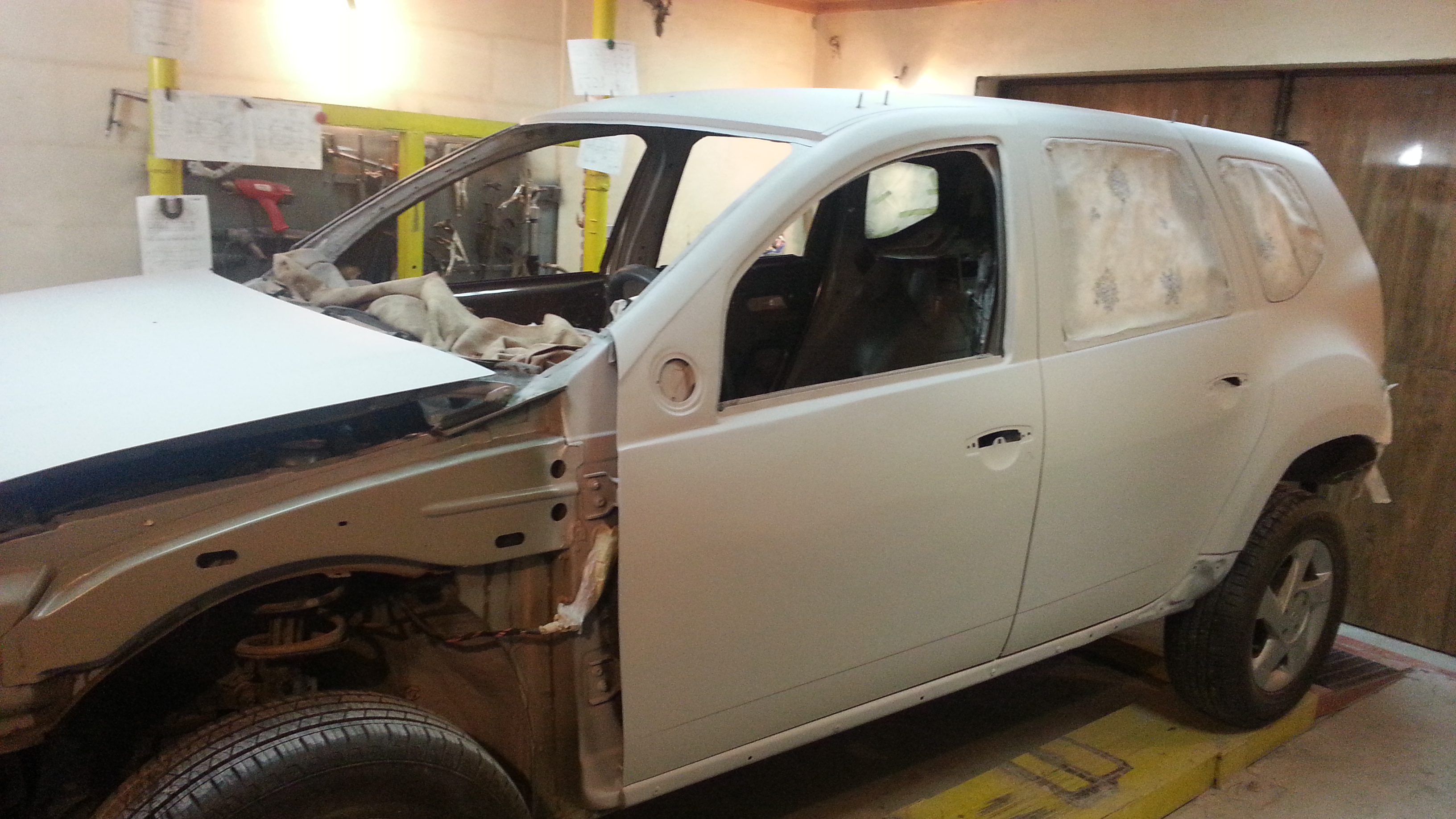

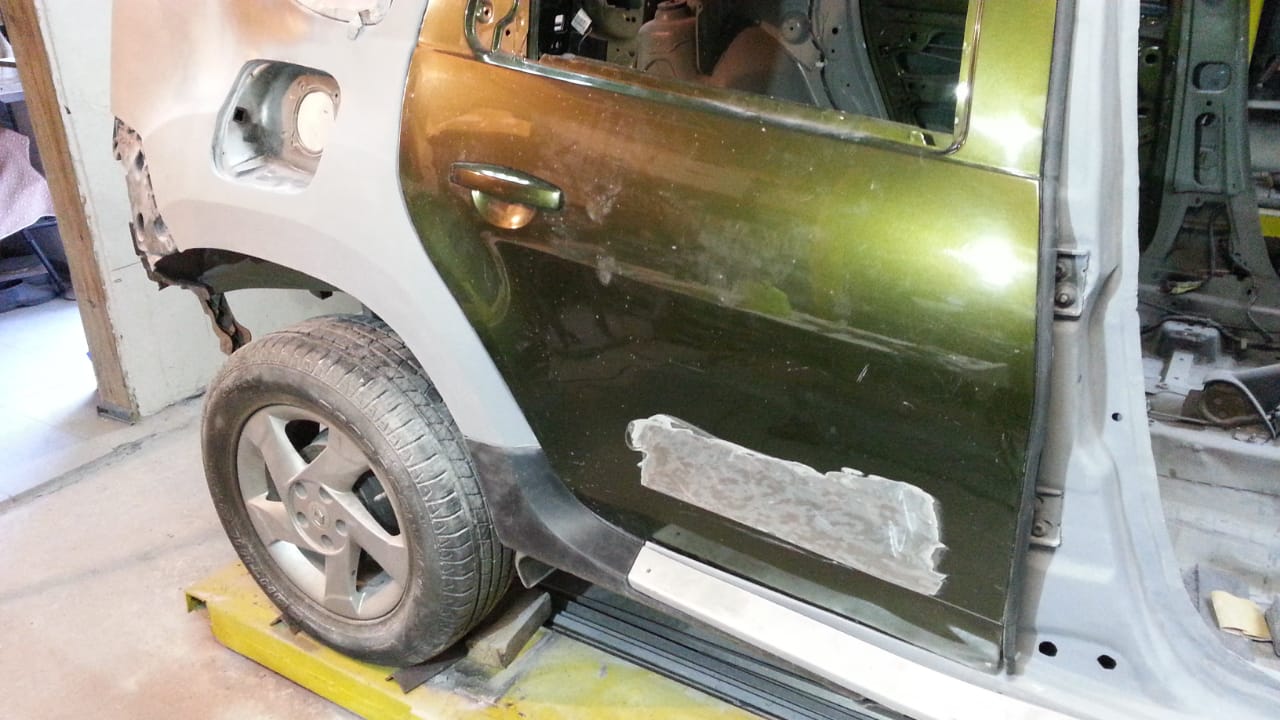

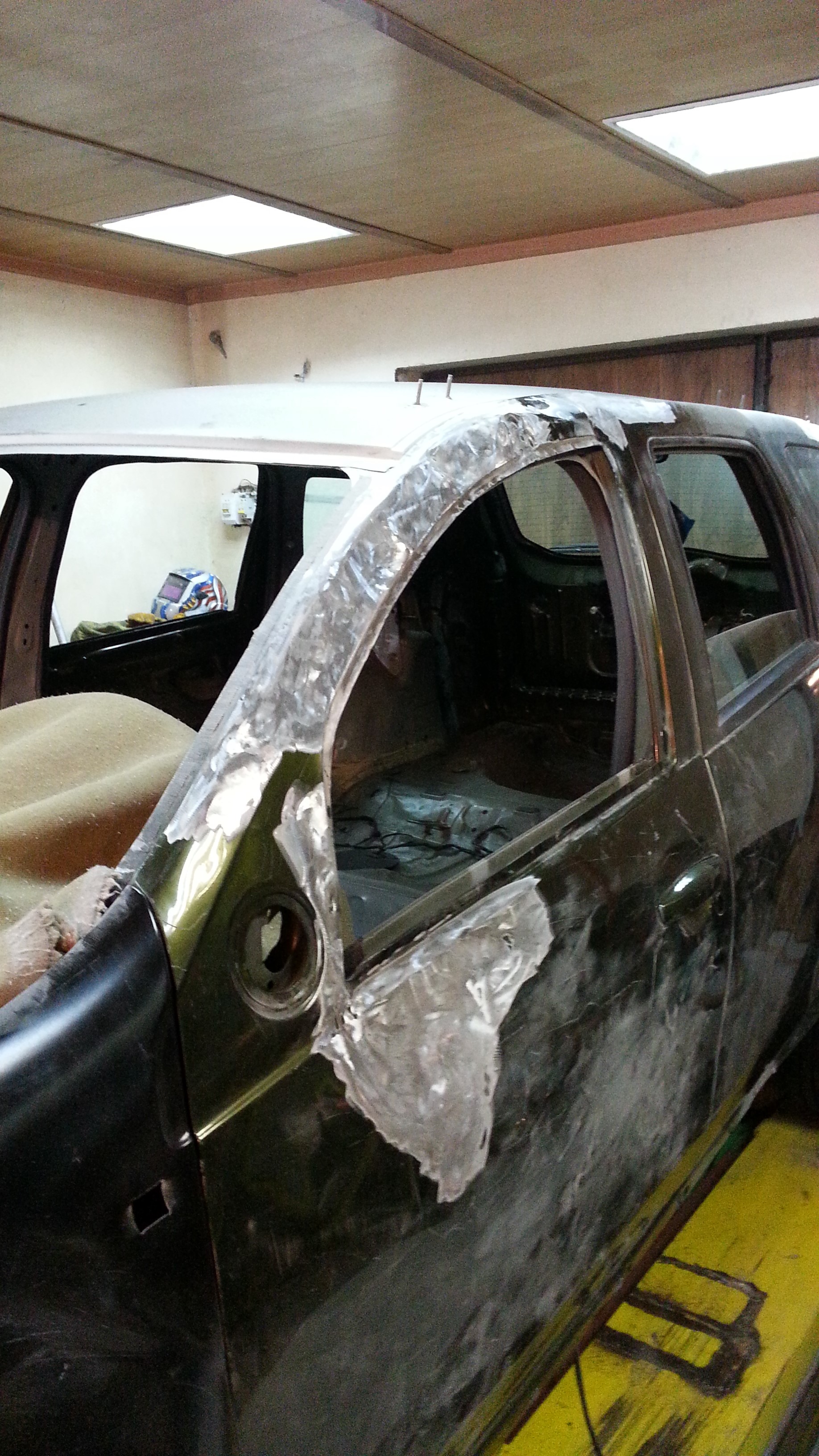

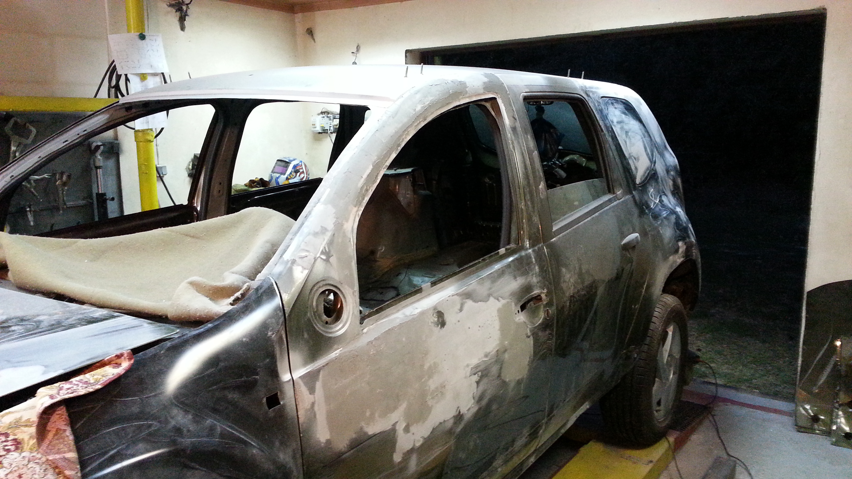

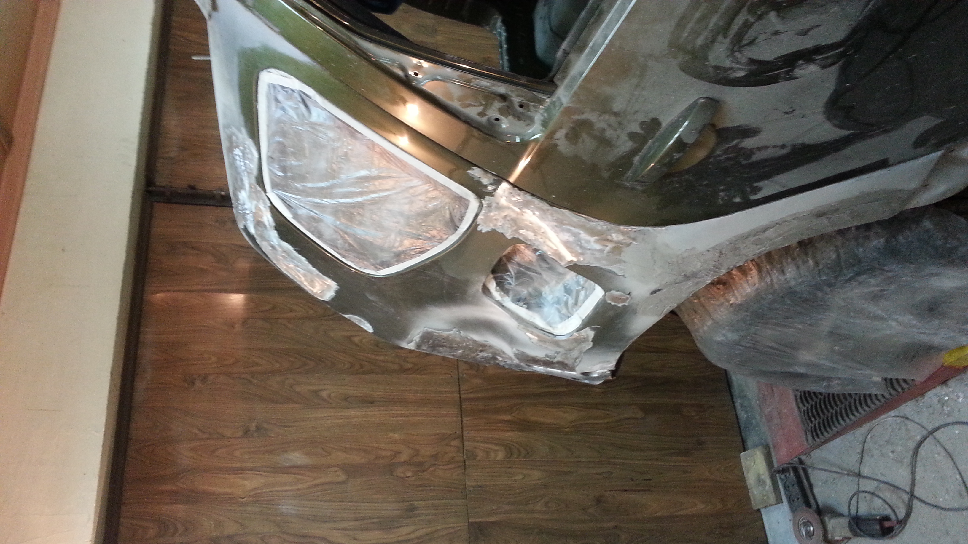

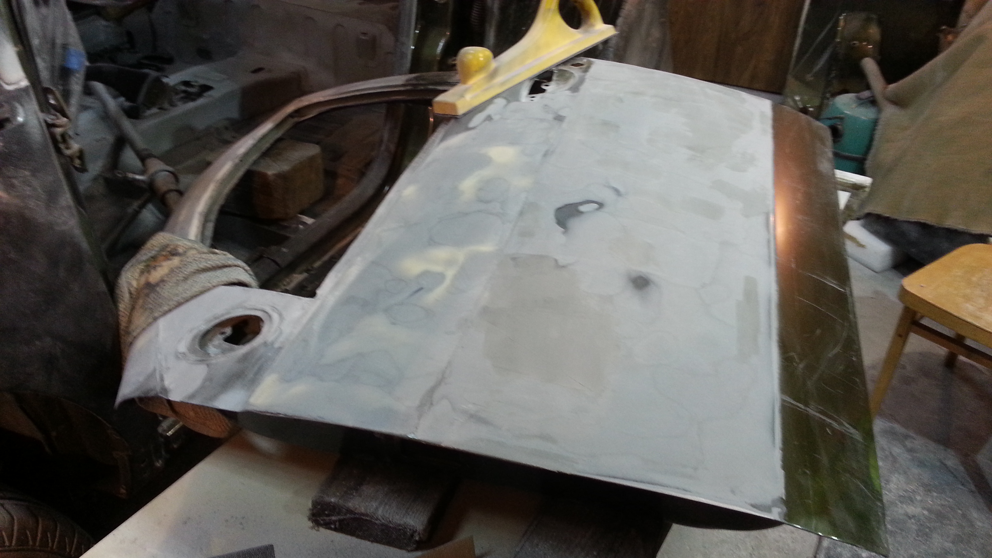

Спотером вытянуты и отрихтованны все проблемные места,зачищенны,где требуется наложен грунт.Подготовка к малярки.Особо сказать нечего.По водительской двери,особо глубокие ямки шпаклевал оловом.Потом тонким слоем,не более 0,5мм шпаклевкой с алюминиевой пудрой,тонкой шпаклевкой и акриловый грунт.
ID:	85754   Нажмите на изображение для увеличения
ID:	85755   Нажмите на изображение для увеличения
ID:	85756   Нажмите на изображение для увеличения
ID:	85757   Нажмите на изображение для увеличения
ID:	85759   Нажмите на изображение для увеличения
ID:	85760   Нажмите на изображение для увеличения
ID:	85761   Нажмите на изображение для увеличения
ID:	85762   Нажмите на изображение для увеличения
ID:	85764   Нажмите на изображение для увеличения
ID:	85765   Нажмите на изображение для увеличения
ID:	85766   Нажмите на изображение для увеличения
ID:	85767   Нажмите на изображение для увеличения

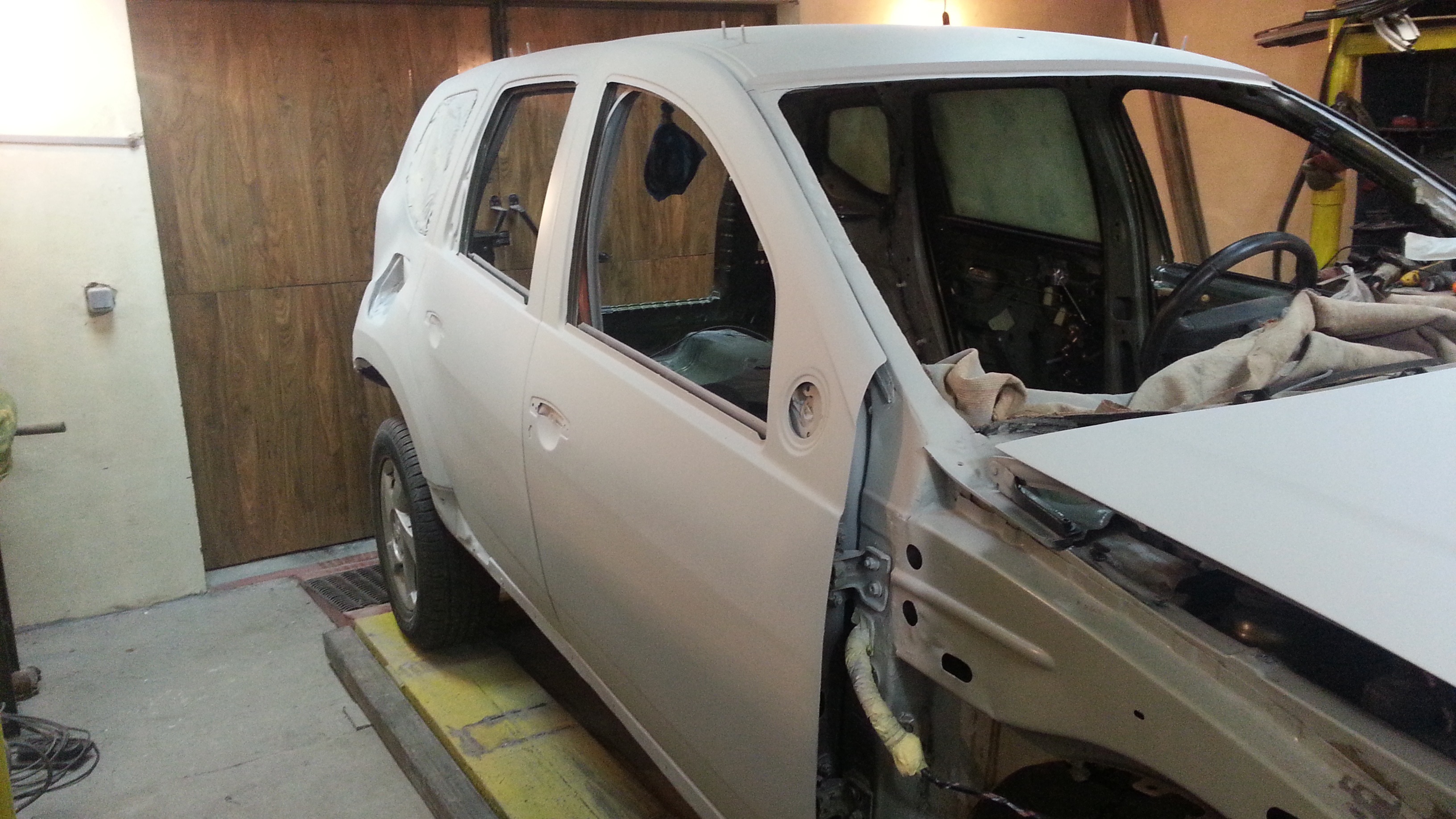

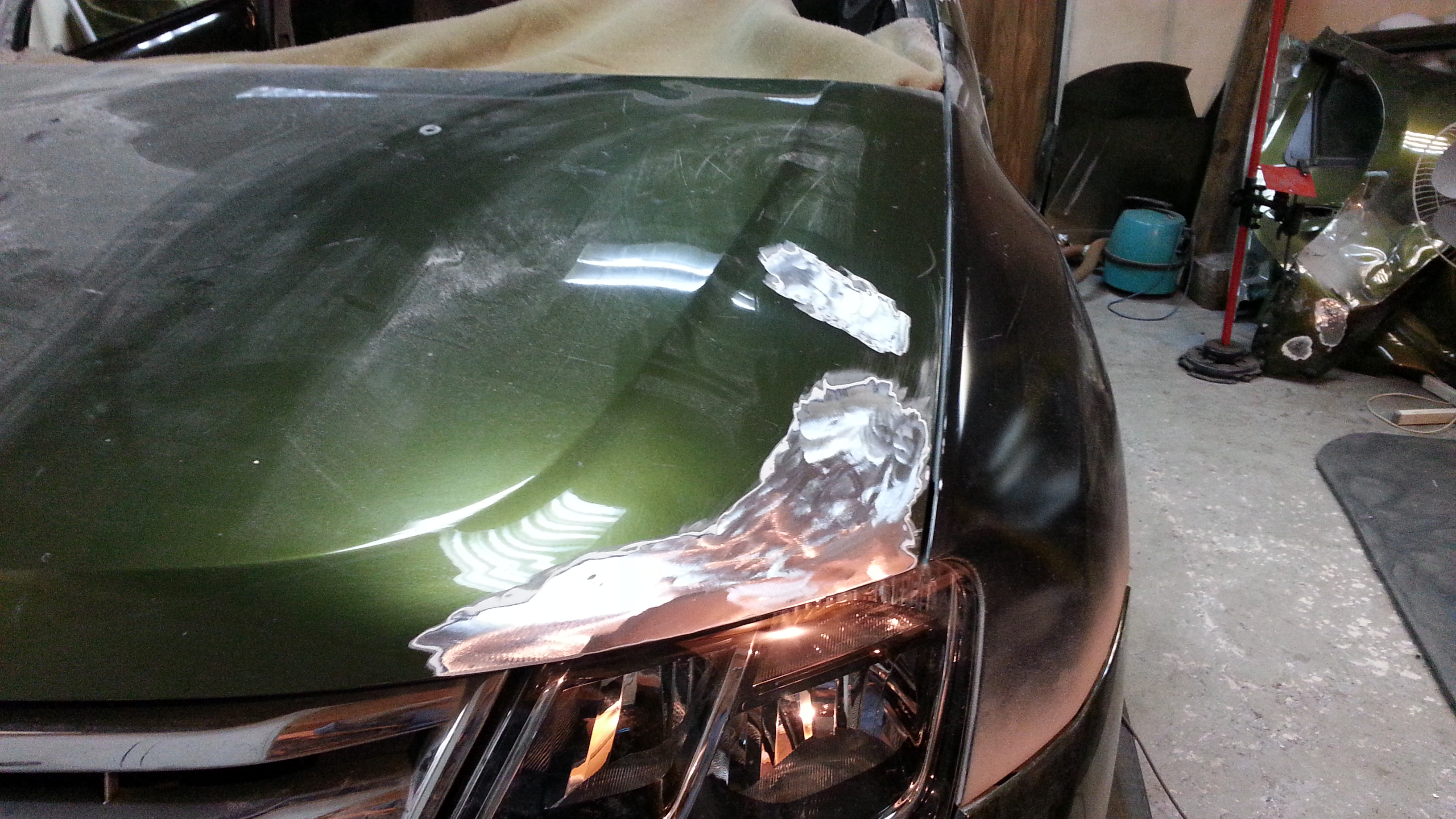

Буду ускорять процесс,а то что то подробно сильно.Подготовка закончена,надо думать о покраске.Для этого был куплен двух поршневой компрессор и в пару к нему подключил старый маленький,чтоб не простаивал.И быстренько сделал пневмо систему в гараже.1й фильтр центробежный,2йниз нерж сетка,верх селекогель,3й заводской.Куплены два пистолета,грунтовочный дюза 1,7 и по базе, лак,дюза 1,3,среднечки,но "Стар"по базе мне очень понравился. Повесил пленку по бокам и на потолок,вытяжку с чердака(через синтепон) открытые ворота в них два вентилятора.Красил отдельно,капот потом двери на подставке "вертолет".Потом основной кузов.Крышку багажника и оба бампера(как я писал)оставил как есть родными.Базы и лака,кинул на слой больше.Красил мокрый по мокрому.Потека не одного.Воды(с такими фильтрами)не капли.Вроде,если коротко все.
