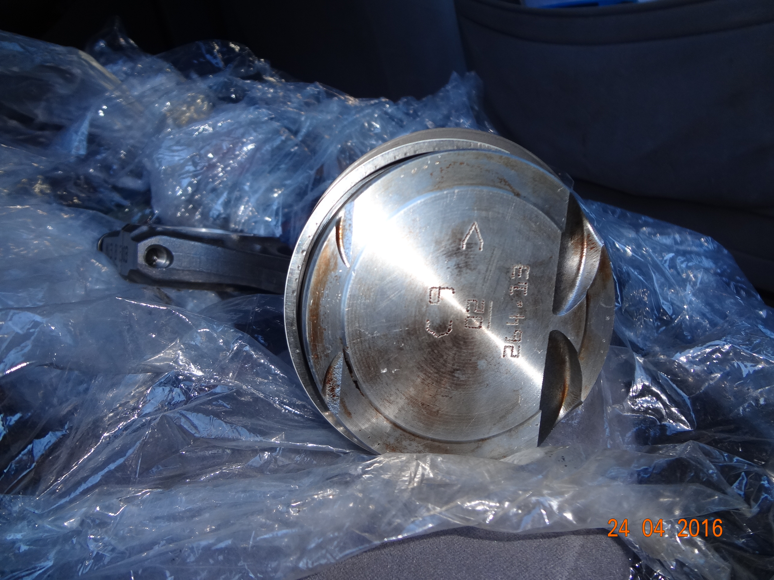

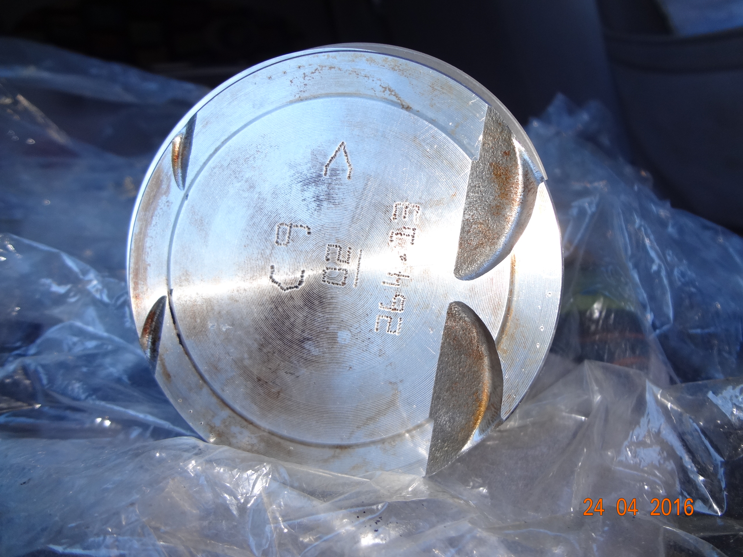

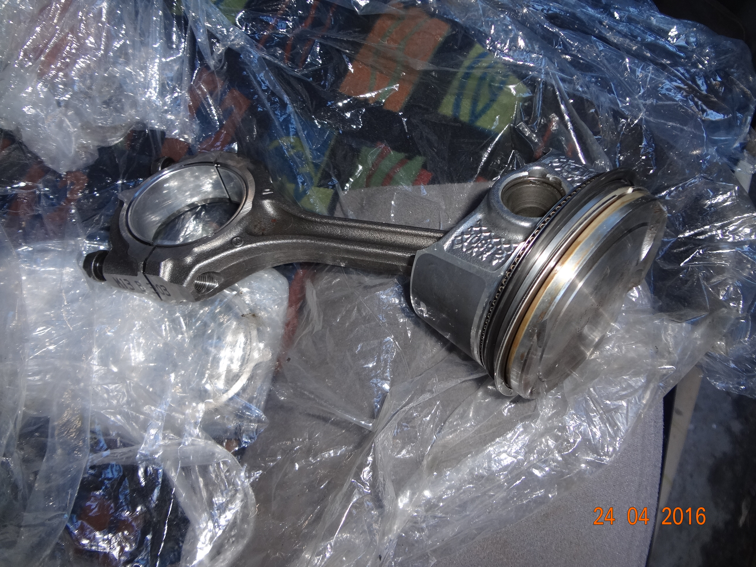

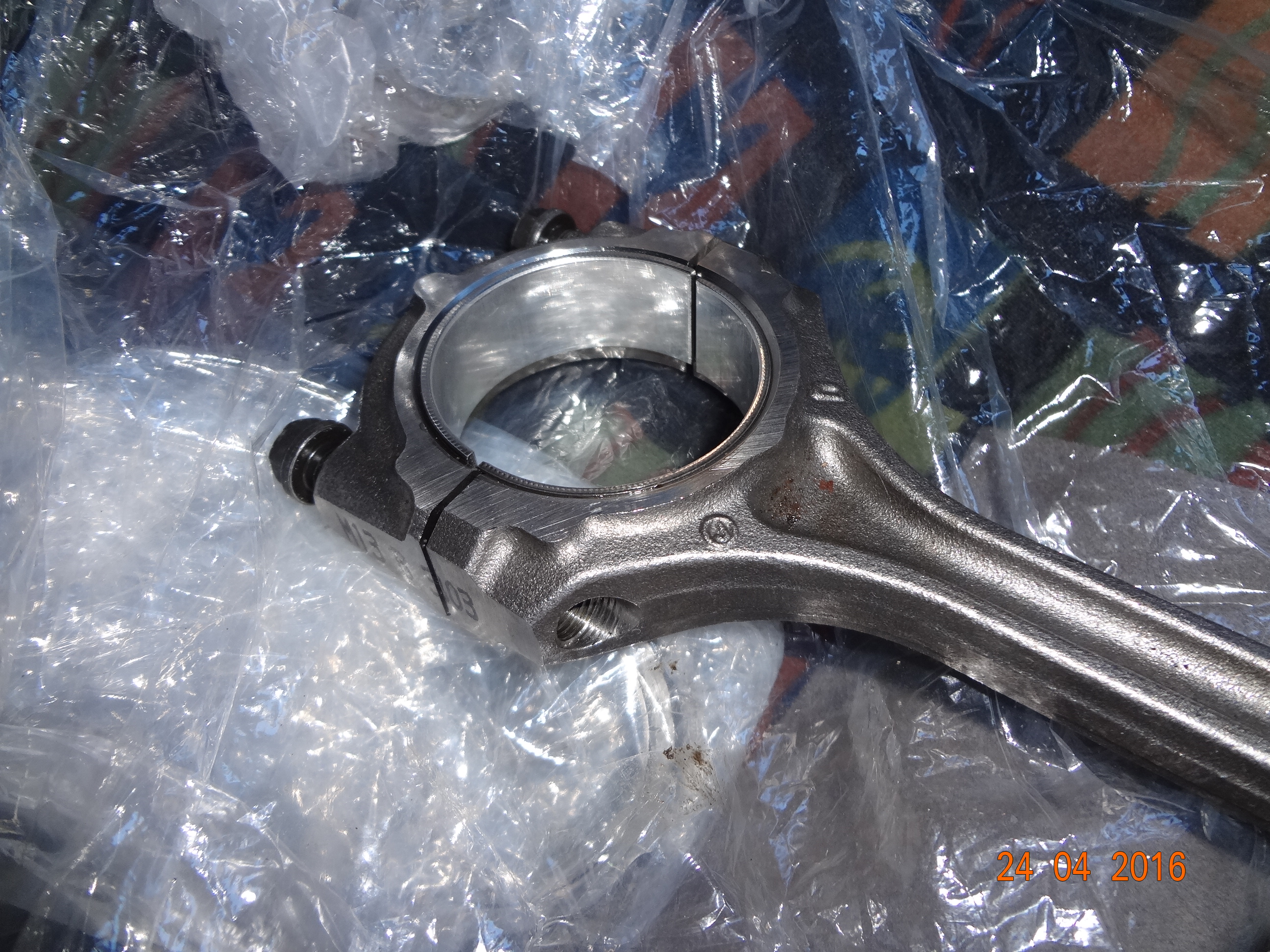

Вот и новые поршни, пробег 780км.
Сфоткал один, остальные такие же, тепловой зазор в норме, хотя сжимал рукой кольца. Но поршни с рабочей машины.
Тепловой зазор меряется по кольцам? я думал по юбке поршня. Рифат ты можешь попасть на еще одну переборку мотора. Учти и проверь все нюансы.
Ну вообще-то их много, я смотрел именно на замке кольца.
А смотреть по поршню, это подстава для производителя. Значит у них запчасти и выпущенные с завода двигатели идут с плюс минус километровым допуском. Проверяя детали поршневой другой машины, не нашел хоть одного отклонения, кроме веса шатунов и то купленных в разнобой. Если рено так косячит, то их давно бы засудили.
