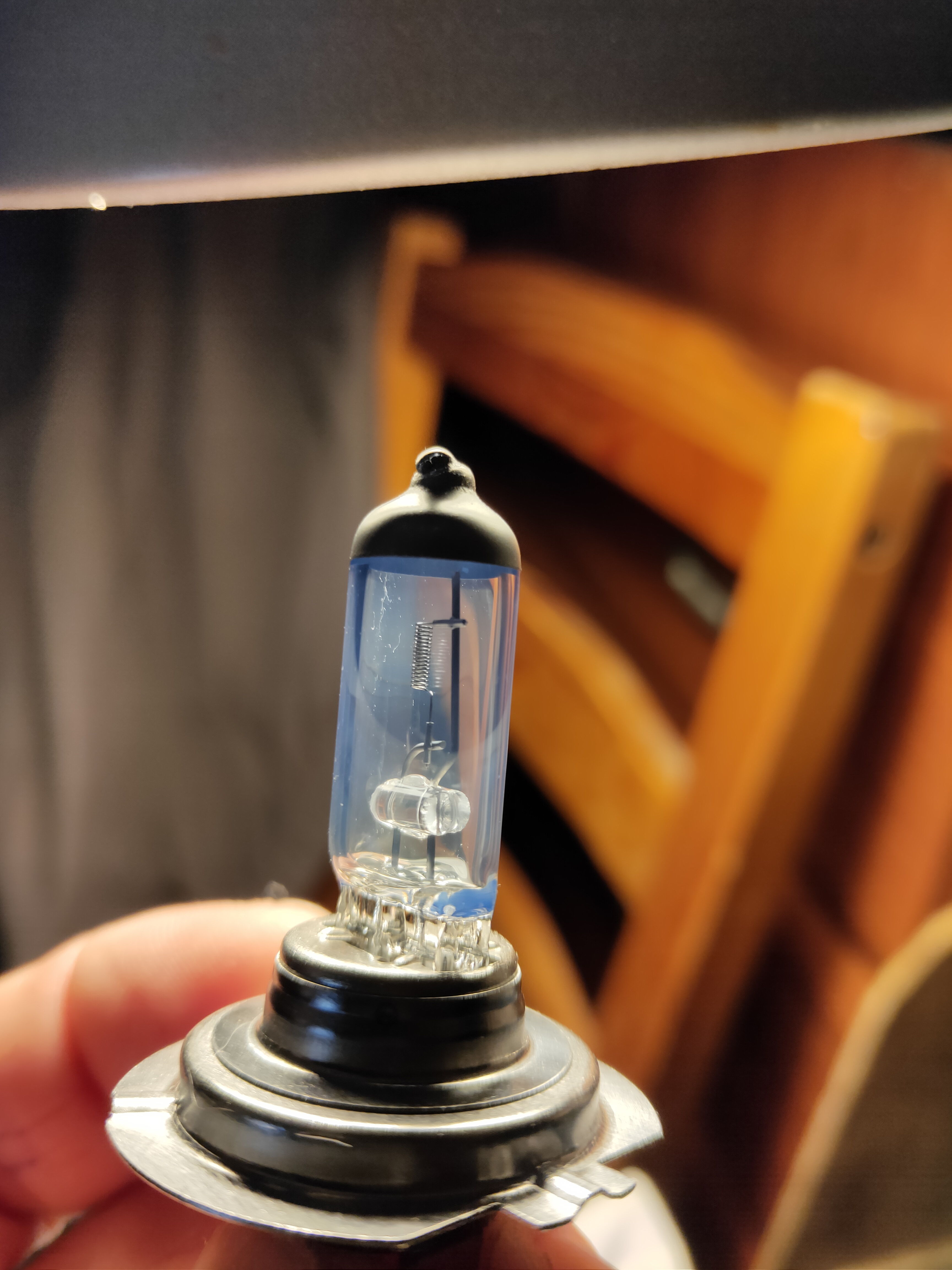

Танцы с лампочками фар
Осенью (к темным ночам) по традиции меняю лампочки ближнего.
На что-нить +30/+50%. Заменил. Вроде норм светили.
Под конец осени еще решил заменить дальние. Все же 7 лет и 120000км.
Правую заменил... все пошло не так с самого начала:
- Сперва уронил фонарь на защиту, доставал его удочкой (реально большим рыбацким крючком )
- Потом Долго не мог вставить новую на место. Она не вставала ровно.
* Вообще большинство видео "как сменить лампы в фарах Дастера" про дальний говорят "меняется аналогично ближнему". Иногда добавляют,
что в левой можно сменить только при снятом аккумуляторе.
Там не аналогично, а скорее, как Н4 у Логана - лампа зажимается пружиным зажимом. На одном из видео подсмотрел, что для освобождения его надо не просто нажать от себя, а чуть сместить ВВЕРХ. Это здорово выручило.
Сравнивал положение с левой, в конце концов встала.
Надо запоминать положение лампы относительно продольной оси и как фиксаторы входят в вырезы патрона (это видно спереди).
На осенних темных дорогах все норм, но явного улучшения не заметил. Попробовал картинку на стене - новая светит точно так же или дает пучок чуть уже, чем старая. Нафига возился?!!!
Заодно проверил ближний: левая вместо нормальной четкой галки дает размытый бублик и даже горизонталь размыта. С чего? Свежая PIAA W045.
Наконец собрался заменить ближнюю. Размытая лампа на фото. Большая часть колбы покрыта каким-то "напылением", спираль на вид идеальная (у старых ламп видны искажения типа узлов). Так бывает в старых радиолампах от постоянного испарения металла. Граница видна. Странно. Это так специально или...?
За компанию заменил и левую дальнюю. С опытом она сменилась гораздо легче правой. Аккум не трогал.
Выеду - гляну на стенке, не закосил ли.

1. Новая (то есть старая простая Осрам Н7) дала четкую границу с правильной галкой. На ближнем стало лучше.
При том, что правая PIAA W045 не хуже.
2. Начитавшись про голубое покрытие ламп (оказалось его наносят и на дорогие лампы), попытался оттереть "напыление" на снятой PIAA W045, но сколько не тер, даже ацетону оно ни как не поддалось - похоже, это реально напыление изнутри. Рассмотрел форму пятна: судя по асимметрии и неоднородности, это так не задумано. Как будто посторонняя частица попала на спираль, пыхнула и разлетелась кривым веером по колбе.
Будет потеплее - посмотрю правую PIAA.
3. Дальний светит вроде куда надо. Вообще оценить направление пучка дальнего труднее, чем ближнего. Освещает вроде поярче, чем старые, но как сравнить с осенью если сейчас снег не дает полного затемнения?
* Иногда не вредно встать перед стеной и походить перед машиной, закрывая задом фары, глядя на границу ближнего
