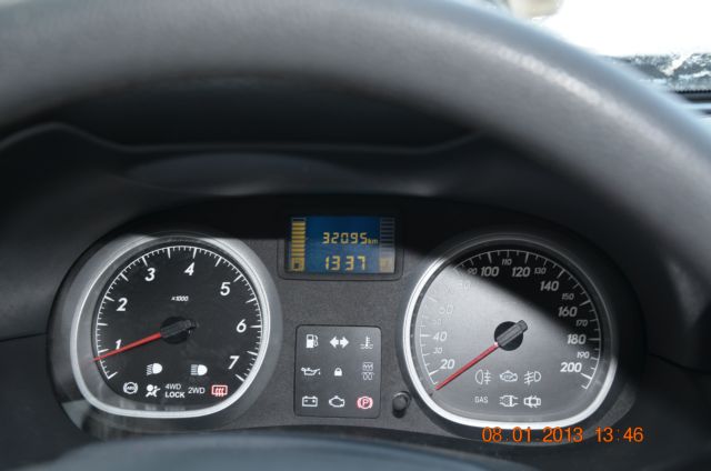

поменяли скин приборки. исправлена иконка неисправности электроники и добавлены две иконки на спидометре.

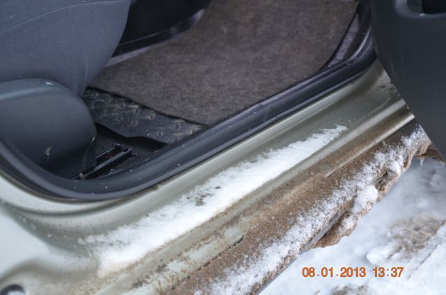

видел одного удивлённого, как снег набивается под двери. раньше считал, что ничего не набивается, а если и набивается, то на скорости выдувает. но и мне пришлось согласится с увиденным.
6/01 ехал по заснеженным дорогам. на заправке в Клину, жалко не заснял, открыл дверь и ужаснулся слою снега по порогам и стойке. до штырей замков дверных лежал снег. доехал до Твери уже конечно подвыдуло снег.

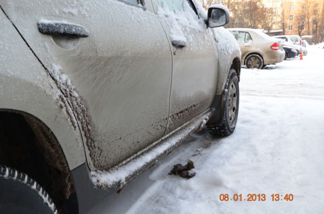

оригинальные универсальные брызговики 8201212479 были вынесены на большую ширину, но видимо всё равно большого эффекта от них не получилось.
хотя с другой стороны машина чище чем просто со штатными брызговиками.

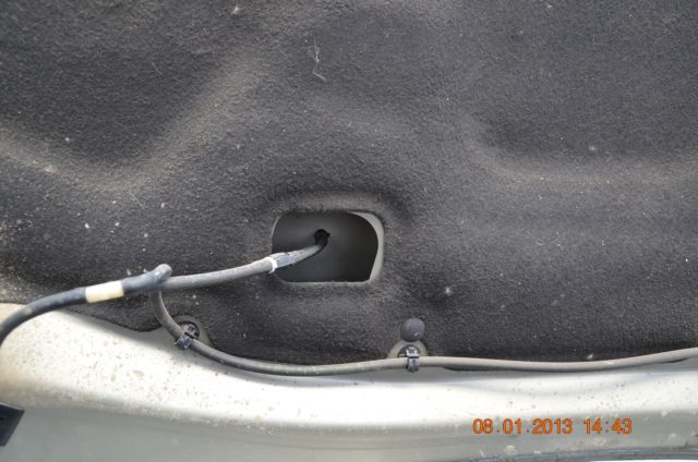

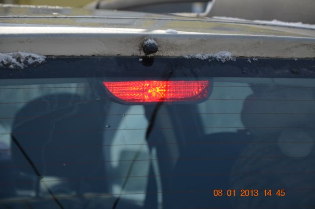

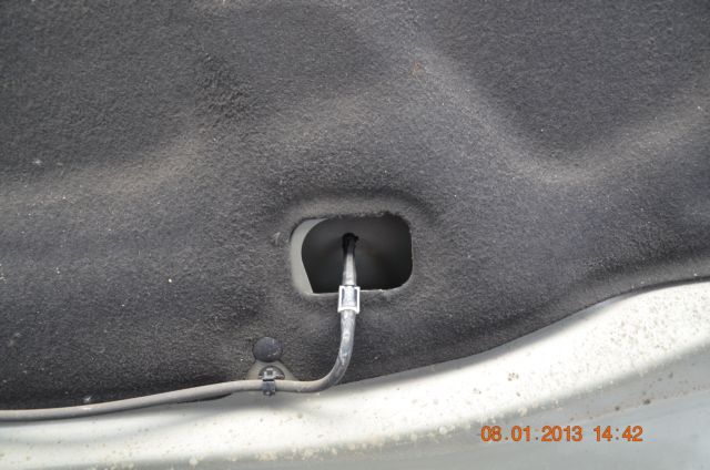

ну и плюс фото веерных фарсунок и как светит светодиодная кукурурзина в стоп-сигнале.

По ширине - не плохо, у меня ниже висят(прибл. 20 см от земли), намного чище бока.

adwant, ниже висели в первом варианте установки, но цепляли когда лазил по бордюрам.
главные причины забрасывания на бока: первая - оригинальные к низу закругляются внутрь (элегант 4 на мой взгляд снизу пузырятся наружу, что и спасает от забрасывания), вторая - очень большой объём грязи летит начиная с передней кромки крыла и забрасывается на бока поверх брызговика.
что бы совсем избавится от грязи нужен расширитель кромки крыла сантиметра на 4 по всей длине крыла.

Да,дело в "урезанности" снизу. Ну и длина маловата,как ни отрицай. Плевать,что цепляют бордюры. У меня ниже в 2 раза,полгода назад поставил,а я лазаю там,где другой пешком не пойдёт. Всё на месте,и грязи заметно меньше,чем у тебя. Поэкспериментируй.
