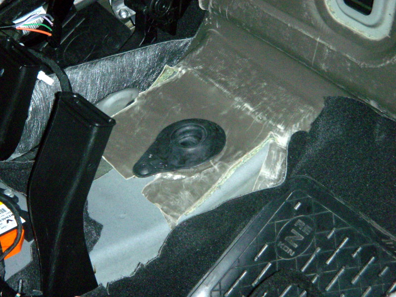

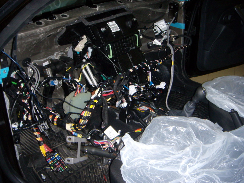

vov4ik, если не получается проблему решить снизу, расправив резиновую прокладку, то приходится снимать кондей. Соответственно, полностью разбирают всю торпеду, сливают хладоген с кондея и тд.... Поверьте, самому это делать занятно, конечно, но достаточно геморно и накладно..

Вот вот уже ближе, я и хочу выяснить где эта резинка? Кондей конечно сам снимать не буду.

Вот здесь она:
Думаю теперь точно желание разбирать пропадет?)):

У меня прошлым летом обмочился кондюк в салон. Исправляли дважды (?!) по гарантии. Слышал от мастеров такие слова.... "блин, только у Логанов вылечили эту болячку, и вот на тебе все Дастеры с такой-же проблемой".
Так, что проблема не нова, в Ренаулте о ней знают, но ничего не изменяют координально.
Старый 05.05.2013, 20:55   #66
Страшно смотреть на такое. Филиппыч рассказывал, что у петровского другой подход. Там торпеду не разбирают, а залезают со стороны днища. Вся работа минут на 10
Часто это не помогает, тогда разбирают и в Петровиче
Так-же и у нашего ОД "Автокласс" мастера делают. Используют герметик, коим обильно замазывают расправленную "улитку". Ну, не 10 минут, где-то 1 час времени уходит- пока герметик высохнет, пока испытают на протечку.
Старый 05.05.2013, 21:10   #69
Да подтверждаю, ничего не разбирали, открутили теплозащиту, отдали кардан, поправили улитку отверткой, и все собрали.Вместе с мойкой и звездами выездами с ремзоны, все заняло примерно минут 40.
