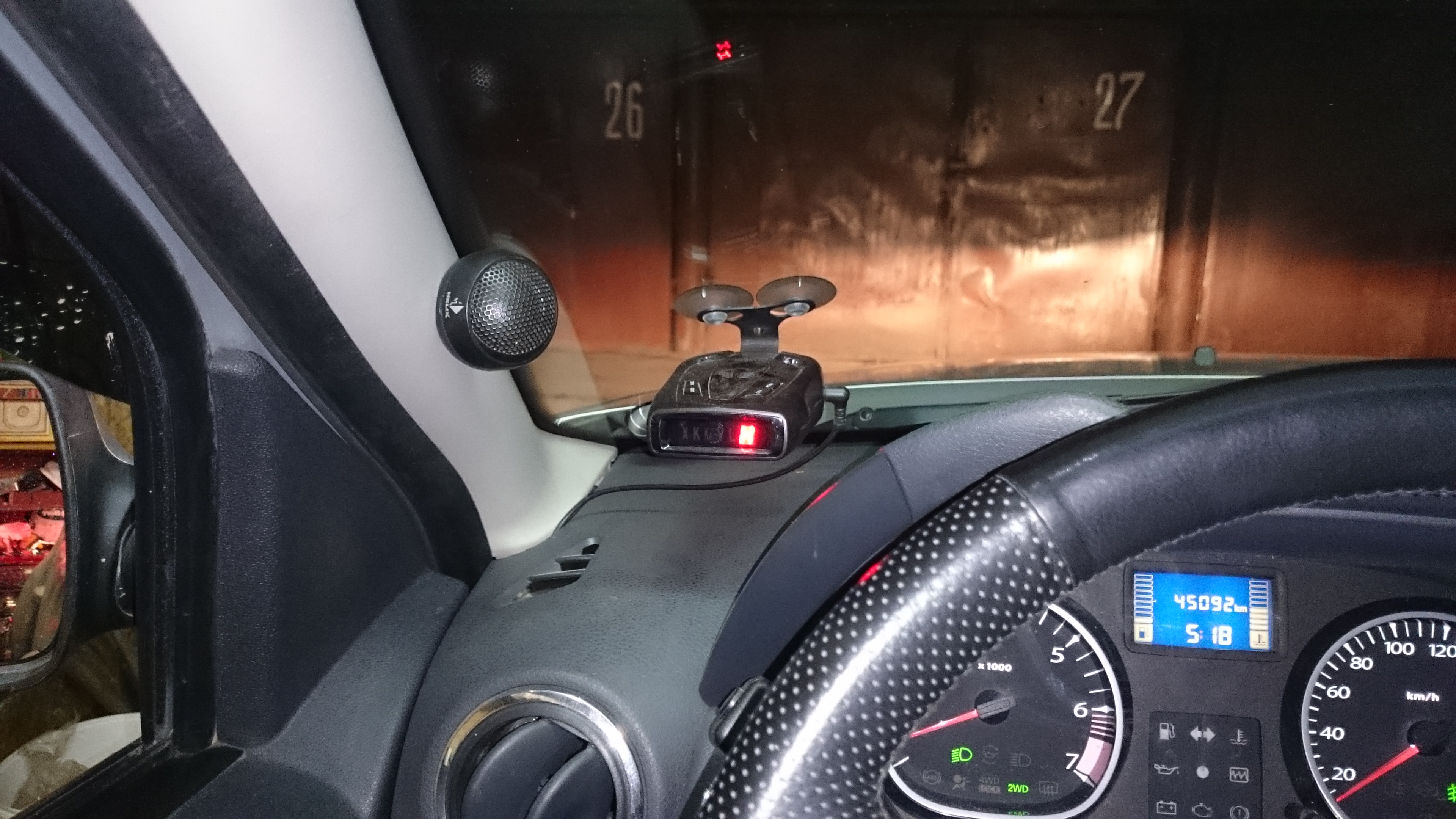

Лимузин, Все таки, я их поменял

Серый1965, Сергей от такой позиции пищалок эффект есть? Или только для того чтобы было?

Sapsan, Есть
и не плохой. Эта Акустическая система у меня на прошлой машине стояла,я ее снял перед продажей и впихнул в ДУСЬКУ. Высокие из пищалок выдает как положено. Они и в той машине стояли в такой позиции

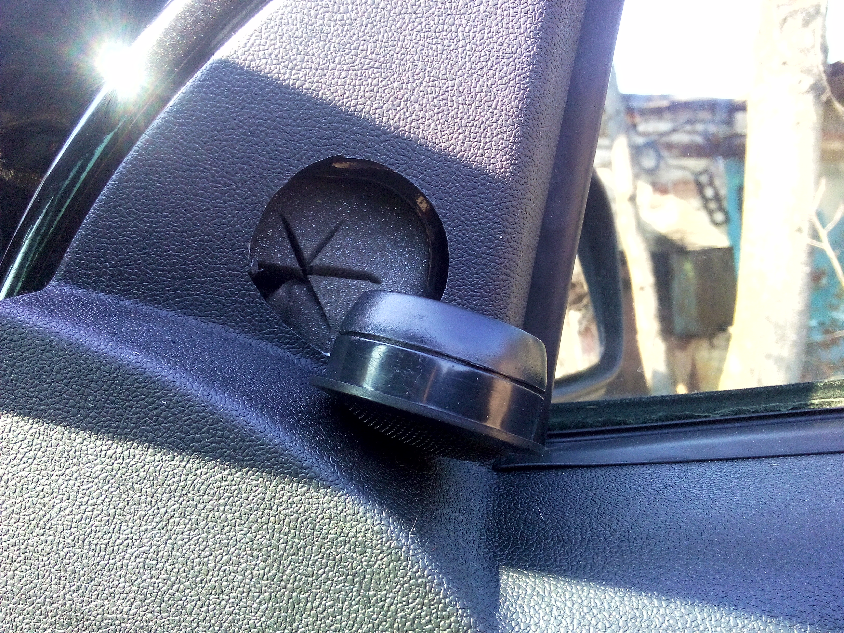

У меня пищалки поворотные на передних стойках

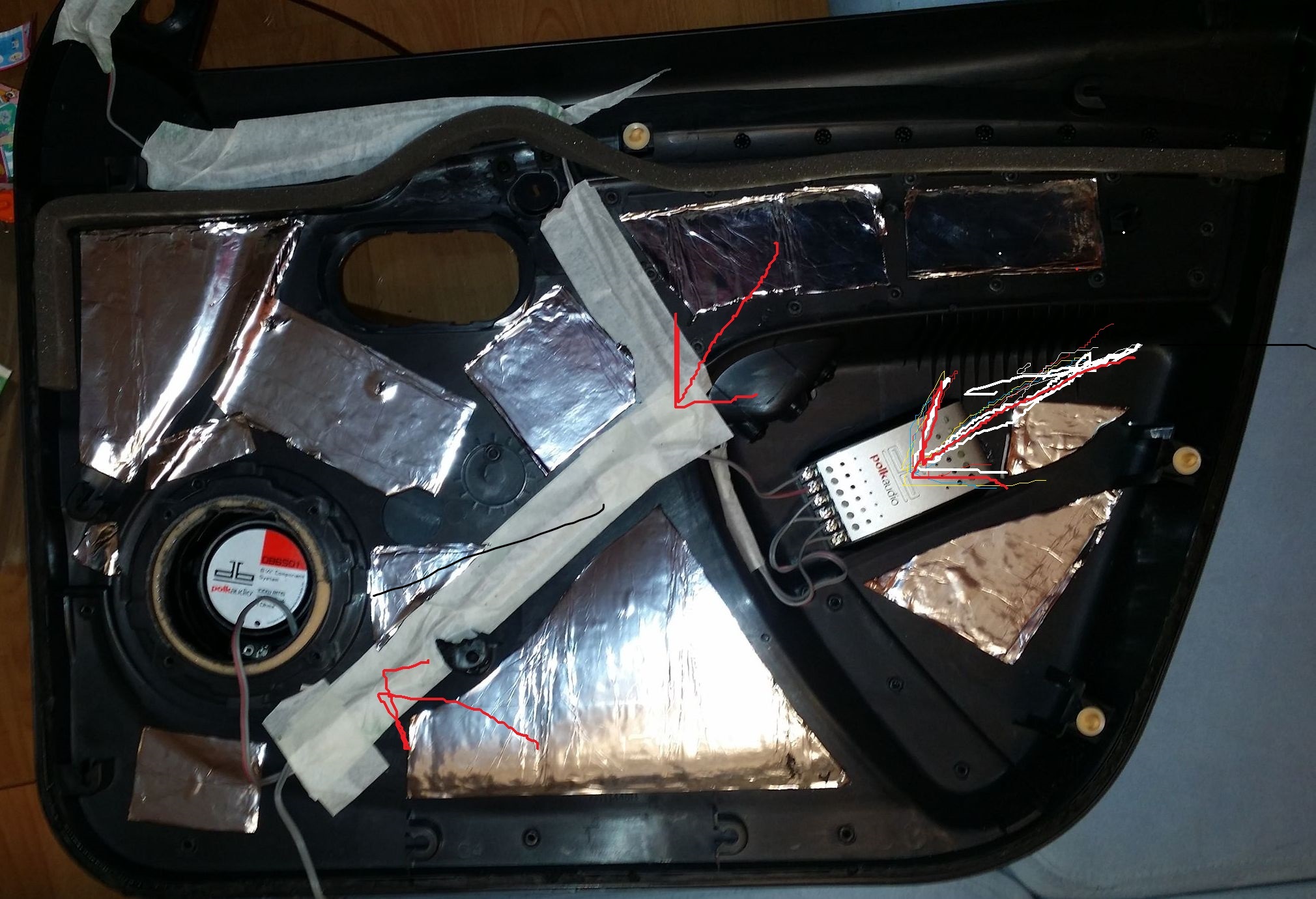

Ты где в двери кросы закрепил и как?

Sapsan, до меня теперь дошло что я и кроссы не так поставил...говорят утонут...
---------- Сообщение добавлено в 21:39 ---------- Предыдущее сообщение размещено в 21:38 ----------
madmaxxx73, на фото глянь,под обшивой...шумку пока не делал..прям на металл..двусторонним скотчем.
Нет, не прокатит, отвалится по-любому, нужно пересмотреть способ крепления. И вообще их там очень быстро коррозия съест (кросы).
Если хочешь их там оставить, то вариант только один - запаивать кросы в пакет, место вывода проводов заливать герметиком
Удачи на дорогах!

madmaxxx73, Это временно,все равно шумку буду делать,потом переставлю.

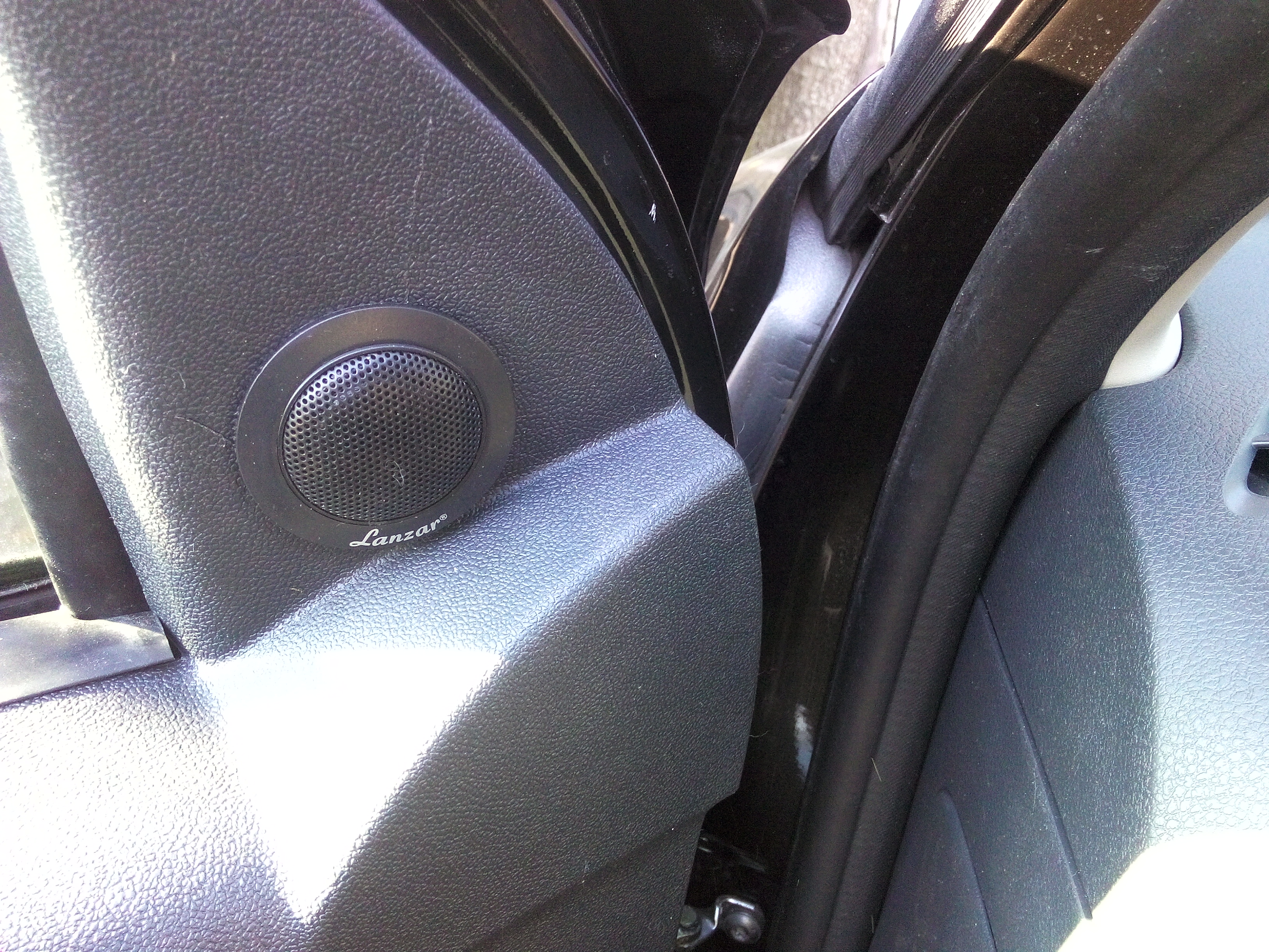

Sapsan, а так...тока мне скинули...

Вот так хороший вариант. Единственный минус при снятии панели двери нужно быть аккуратнее, а то провода пообрывать можно. У меня подсветка внутренних ручек дверей сделана, так вот при снятии одной дверной панели походу один проводок отошел. Одна ручка не освещается. Заметил когда панель уже поставил. На остальных трех дверях стоят разъёмы.
