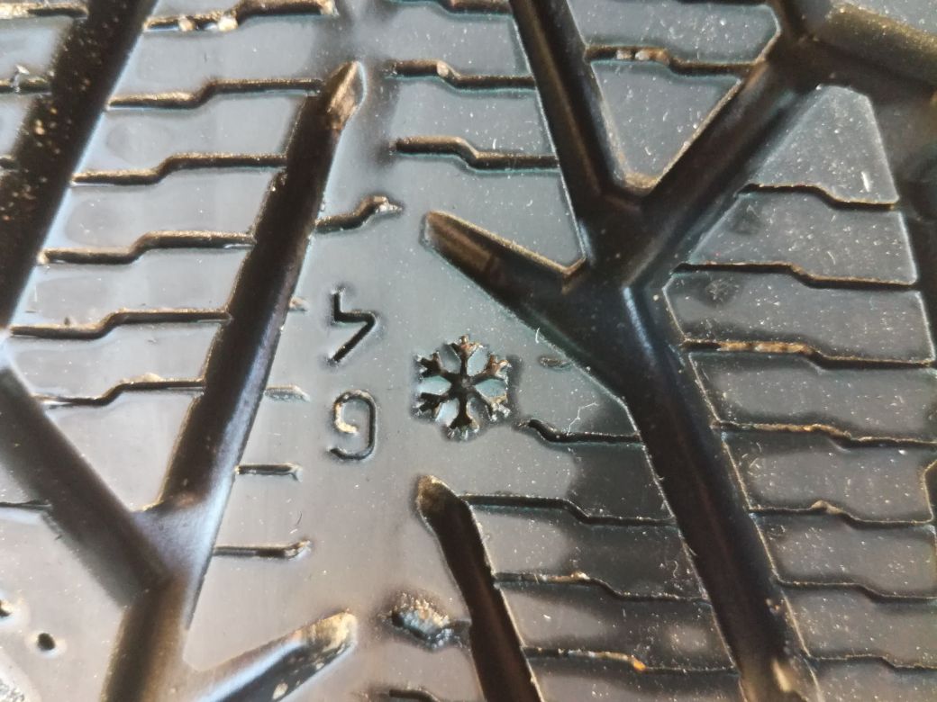

Купил резину на зиму. Б/у с рук, чтобы хватило сезона на 2 -3 максимум, так как планирую продавать машину весной - поокончанию гарантии. И вспомнил, что никогда за всю жизнь, за все 23 года за рулем, я не покупал новую резину. Вот сейчас за 4 колеса шиповка R16, протектор 5 мм, шипов 90%, без следов ремонта - отдал 3500 руб в сумме. Это в 1,5 раза меньше чем стоит ОДИН новый баллон.
Bridgestone Ice Cruise

На 2-3 сезона её не хватит, разве что пробег за зиму будет минимальный. Остаточная глубина протектора близка к критической.
Кроме того, сцепные свойства такой резины уже не просто далеки от новой. На Вашей резине, судя по фото, в пятне контакта ламели стёрлись уже почти в ноль. Многие шипы в пятне сидят ниже протектора. Чем эта резина будет цепляться за дорожное покрытие?
Как по мне, покупка такой резины - не больше, чем для галочки. Ну или, как в Вашем случае, перекантоваться до продажи

Этой резине место на свалке, там же можно такую найти бесплатно).
