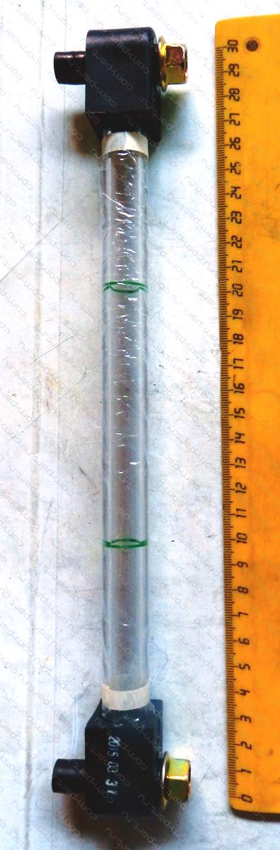

Полу офф ,сорри.
А когда то были такие ...

odin_volk
Полу офф ,сорри.
А когда то были такие ... :
pardon:
Кстати да, отличный и точный уровнемер для баков где изменения в уровне жидкости происходят за б.м. длительный период. Но тоже не без минусов, очень инерционный, показания уровня в трубке не успевают за резкими изменениями уровня в баке.
