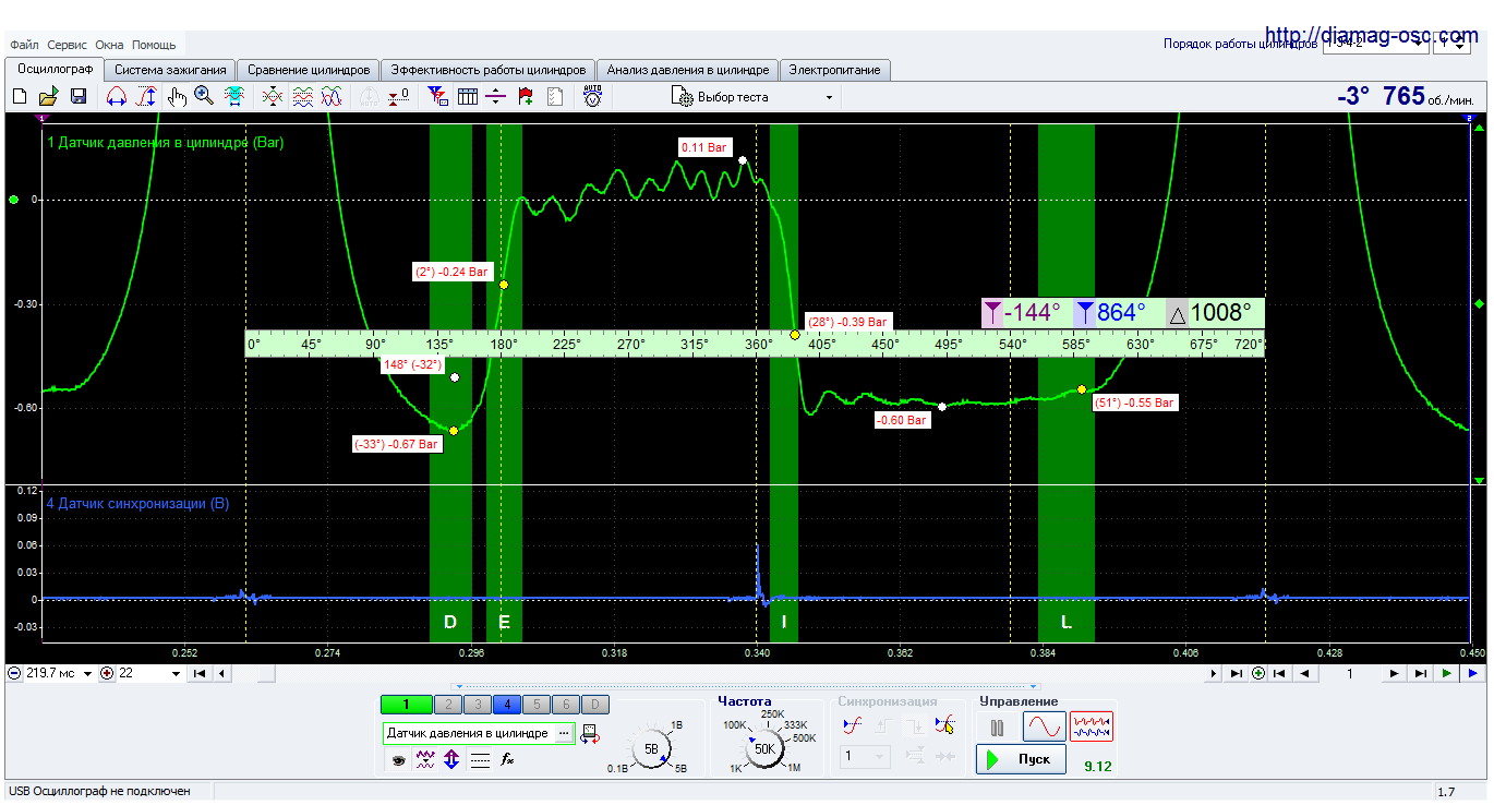

Провожу сейчас эксперименты по повышению мощности и момента на своем авто.
У меня Трафик F4R820 без фазика.
Взял ГБЦ от Клио РС, но понимаю, что мне много, машина тяжелая, низ совсем никакой будет, вот и ищу данные по валам Дастера, может подойдут под мои нужды.
Завтра переведу в цифры.
Старый 27.08.2017, 20:11   #602
Abeev1
Аватар для Abeev1
Регистрация: 14.09.2014
Авто: Пешкарус
Сообщений: 952
Abeev1 Abeev1 Abeev1
В общем цифры эти мало, что дадут. Но все же. Не информативно для работы с распредвалами. Надо нормальный мануал.
1. Начало открытия выпускного клапана 145 градусов от ВМТ в такте РХ
2. Момент открытия выпускного клапана 2 градусоа после НМТ в такте выпуска.
3. Момент открытия впускного клапана 28 градусов после ВМТ в такте впуска.
4. Впускной клапан закрылся 51 градус после НМТ в такте сжатия .
Эти моменты отмечены желтыми точками на осцилке.
Немножко увеличенную картину прилагаю. Снято на холостом ходу.
