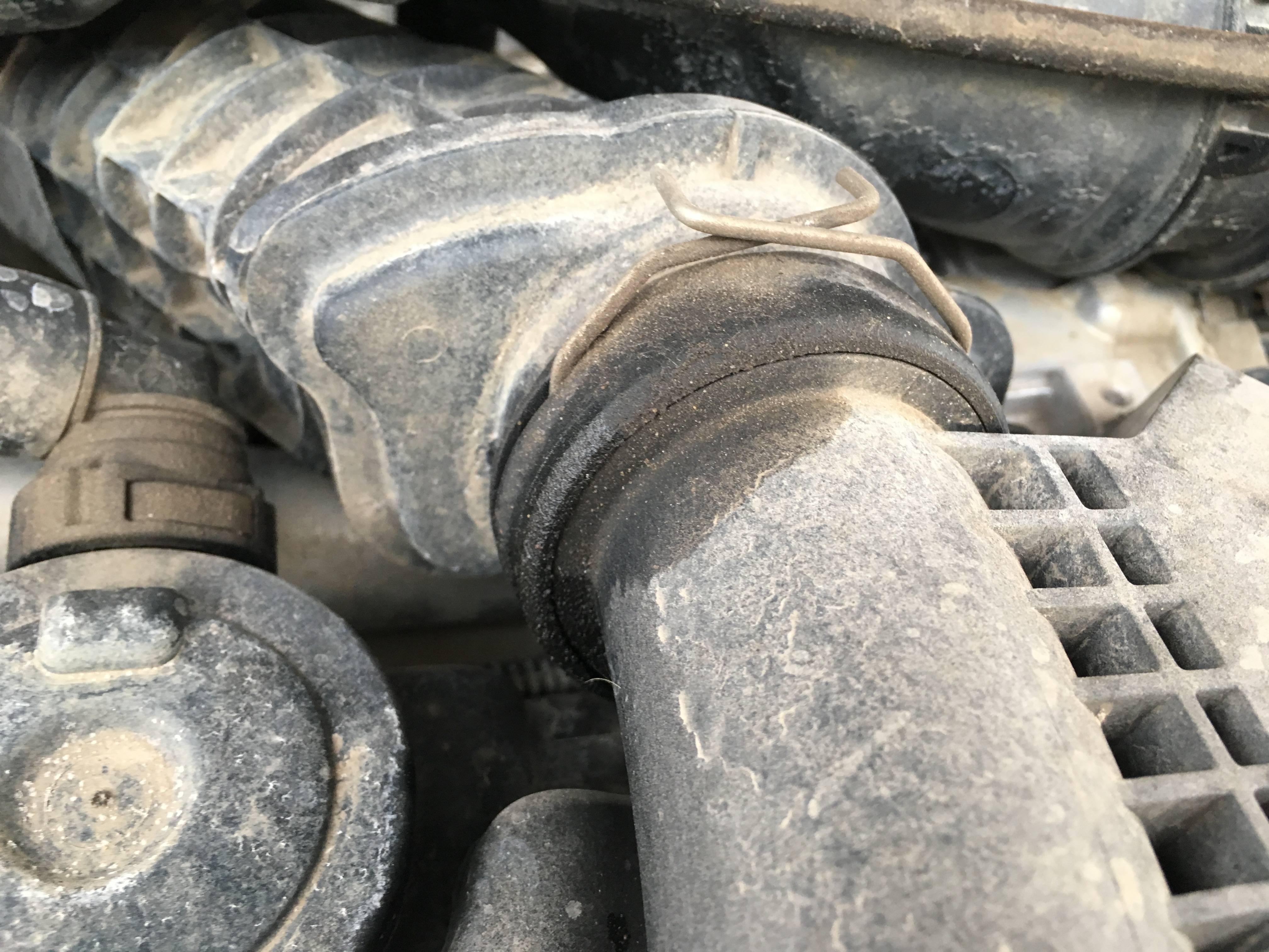

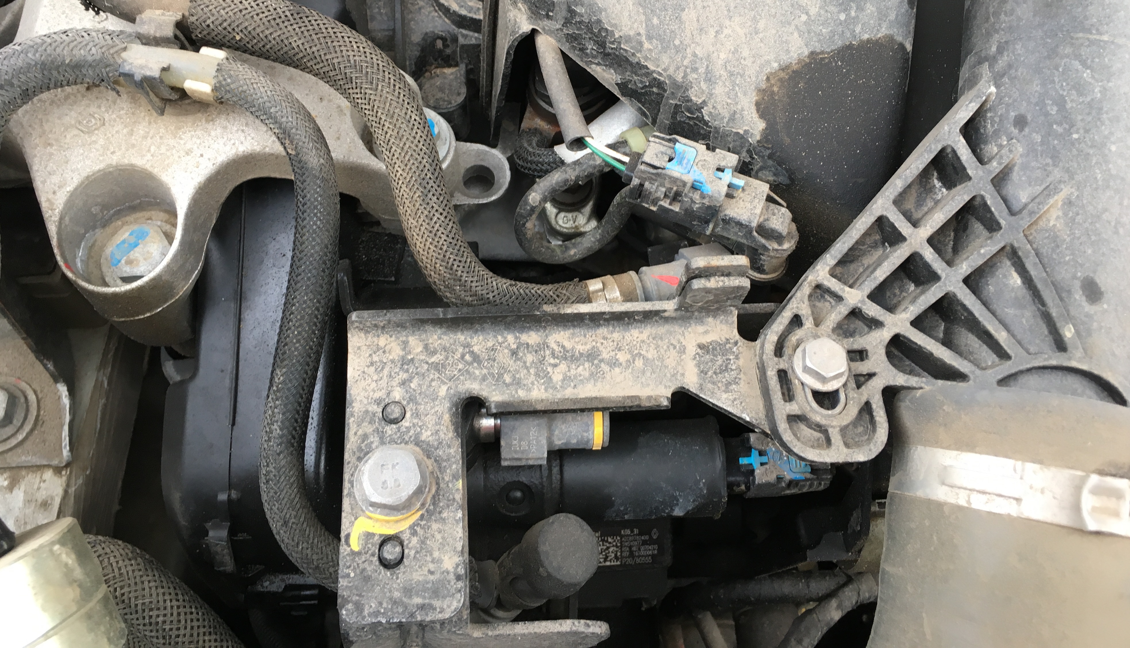

Доброго времени суток!
У меня такая же проблема (на первом фото), ОД после осмотра, без лишних разговоров, сообщили что заказали деталь, ждите, как приедет вызовем и заменим.
НО, наблюдается ещё одна проблема... Не знаю как называется деталь, но она вся в солярке (вторая фотография), ОД пока никак не комментирует. Смыли, сказали катайся, наблюдай, как снова появится сразу к нам...

Сообщение от SRH Посмотреть сообщение
....наблюдается ещё одна проблема... Не знаю как называется деталь, но она вся в солярке (вторая фотография)...
На тнвд похожа !
Может было у кого подобное?
Доброго времени всем! А кто знает, что за круглая деталь на на первом фото слева? Она у меня тоже вся в масле как и соединение патрубка.

Сообщение от Duster_1.5dCi Посмотреть сообщение
Может на эту деталь масло с патрубка накидало ?!

Сообщение от Борян Посмотреть сообщение
Может и накидало немного. Но еще к этой круглой детали подсоединен шланг. И это соединение все в масле. Подозреваю, что этот шланг отводит картерные газы.
