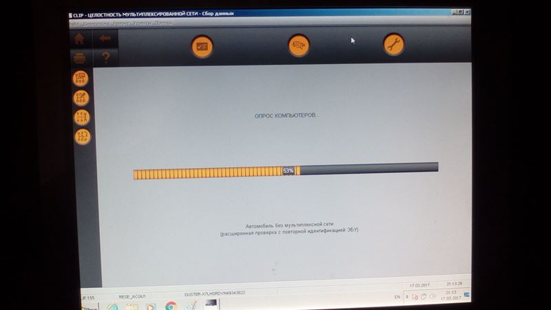

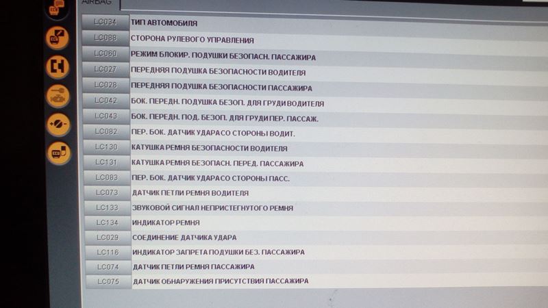

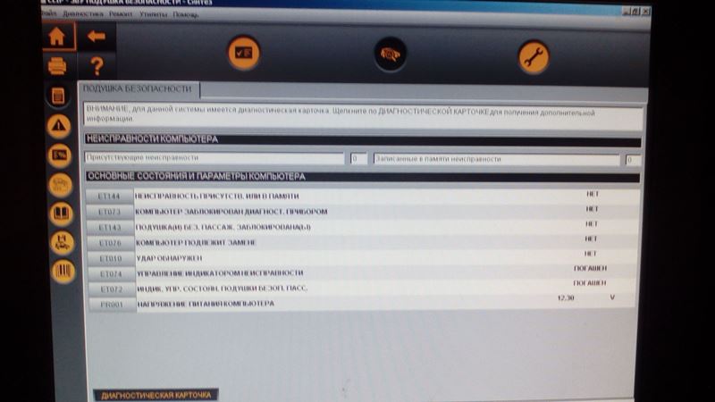

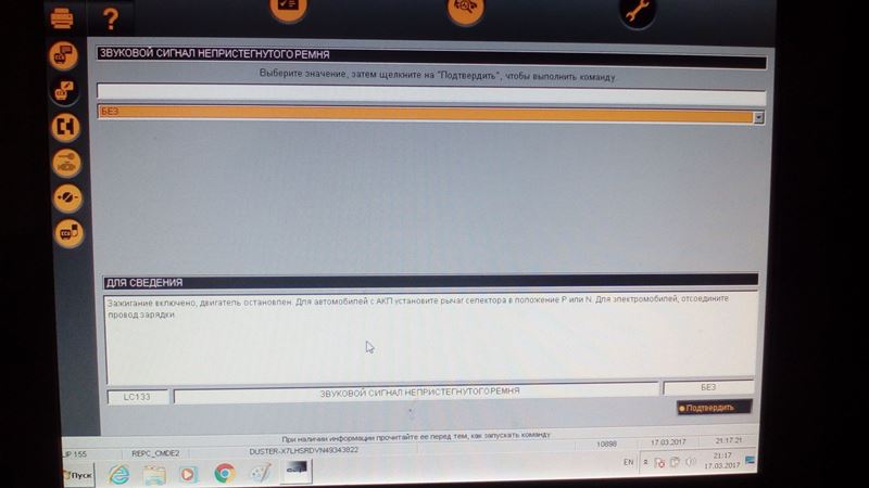

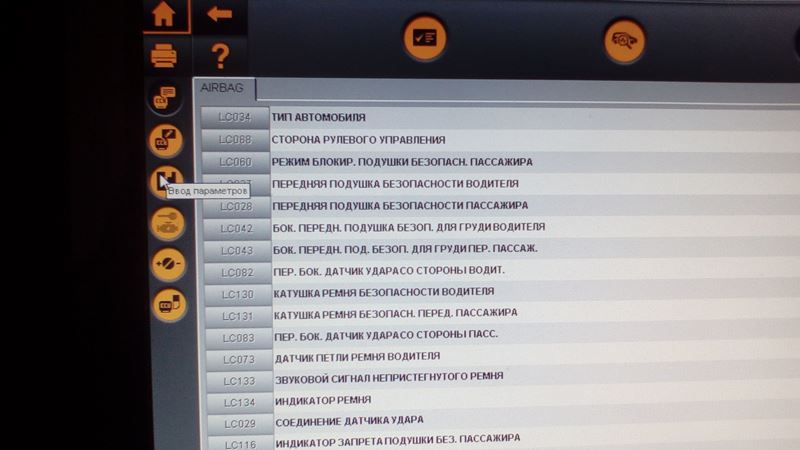

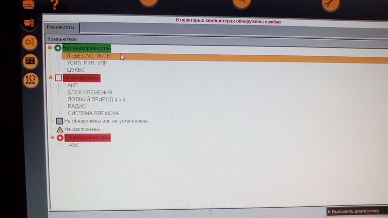

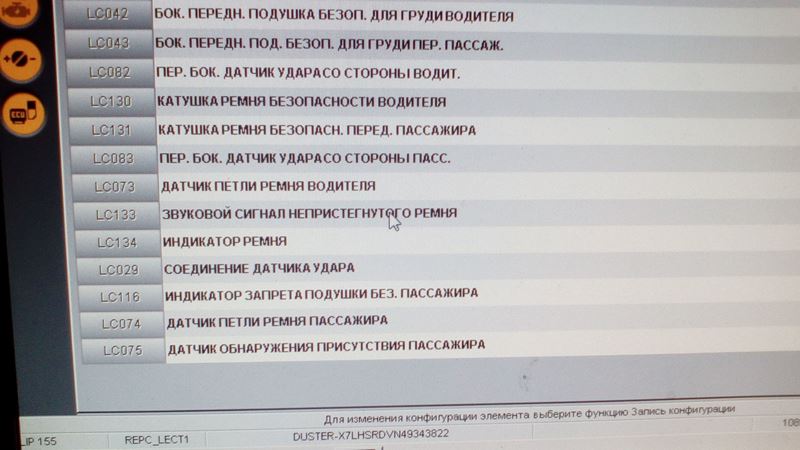

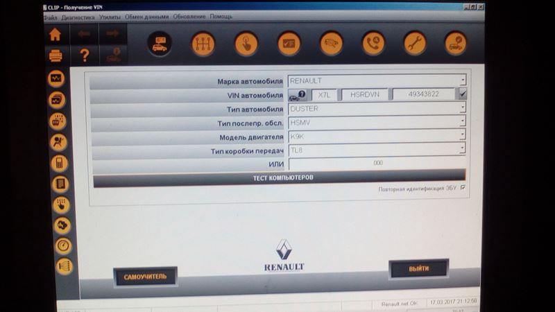

я только что отключил ,и просто фигею с народа который уродует свои машины!!!!!!
Если даже клипа нет неужели эта опция может стоить более 500р за большее просто стыдно.
Я клипом пользуюсь второй вечер с первого раза перепутал и зашел не в ту секцию там параметр "обнаружение ремня безоп"-неактивен поменял на активен и ничего не произошло.
Сегодня ребята посказали из темы китайский клип, на паралельном форуме что нужно искать в другой секции в основной те в первом блоке "зуммер непристегнутого ремня"-с нужно поменять на без и записать параметр.Все четко можно даже еще и подсветку погасить под магнитолой но я не стал. Кому интересно могу фотки прицепить.
Старый 17.03.2017, 22:13   #47
kval300
Регистрация: 23.04.2016
Адрес: Ростов на Дону
Сообщений: 1,978
ну вот как то так без шума и пыли!

Старый 17.03.2017, 22:27   #48

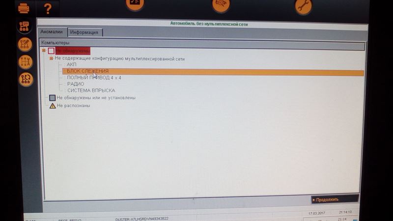

Этот китайский клип блок полного привода видит?
Старый 18.03.2017, 09:12   #49
kval300
Сообщений: 1,978
Помойму не видит, там вроде значится как не установленный. Я купил его давно все он валялся и только пару вечеров начал его крутить. Но мне кажется весчь очень нужная, даже если и частично кострированная с учетом цены в 100баков не грех иметь.

Сообщений: 85
fitter77kz
видит

Я выбрал помойму чтоб версия быда не ниже v155 помойму ну и цена конечно чем дешевле
Помойму не видит,
Ну и нафиг мне такое?
