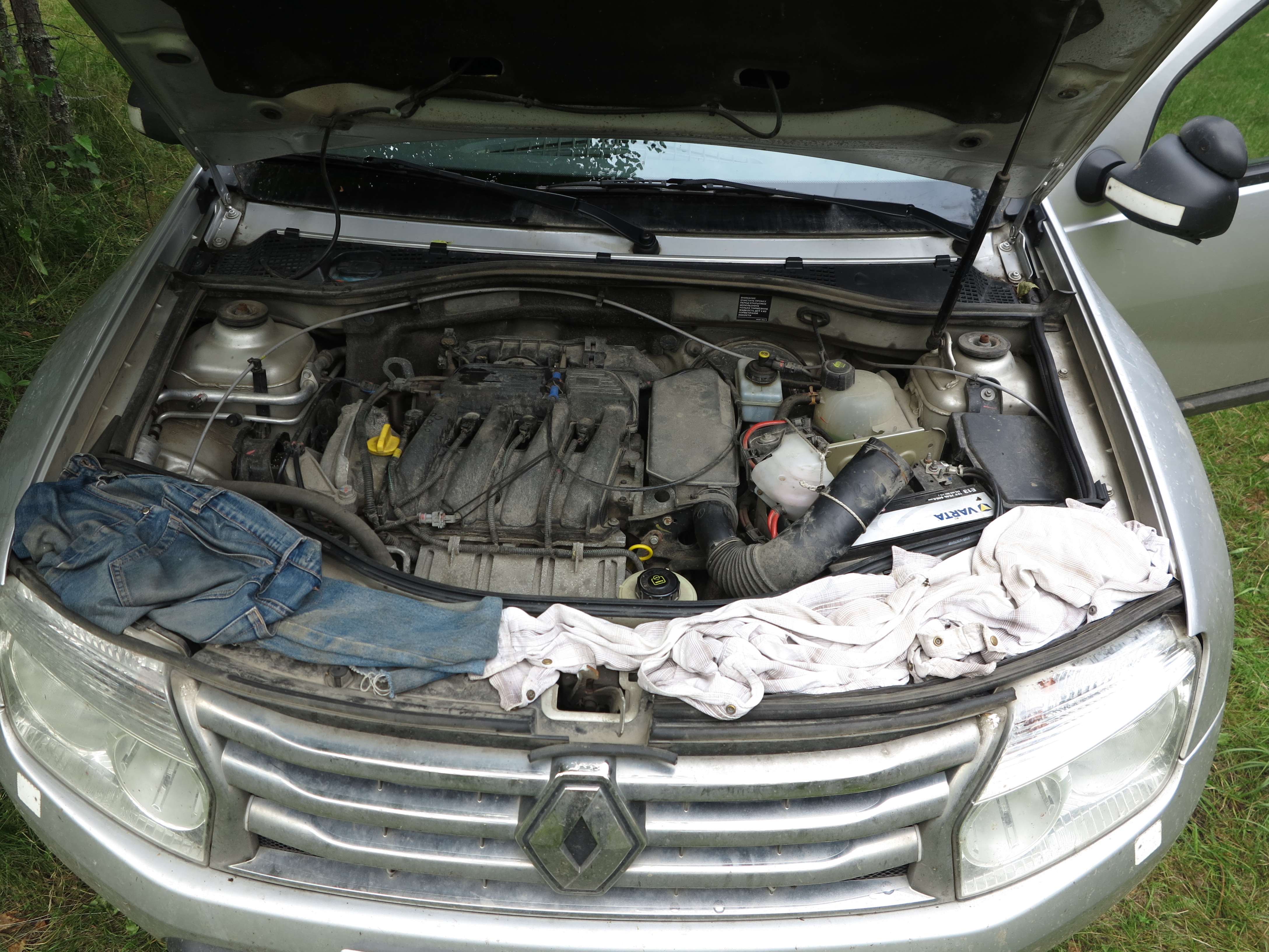

1. Хонда СРВ-1 зачихала и заглохла на выезде из воды. Но потом завелась и доехала до места. В лагере из ресивера слили больше литра воды, фильтр совсем мокрый. До гидроудара оставалось совсем немного!
Вскрытие показало извращение на впуске в виде колена вниз (сильно ниже фары - зачем?!!!), 1 из стыков имел большую щель... и все равно это выше уровня. Видимо через решетку нагнало волну.
Я бы рекомендовал выезжать обратно разобрав этот "водозабор" до входа в фильтр, который расположен достаточно высоко, но хозяин-барин.

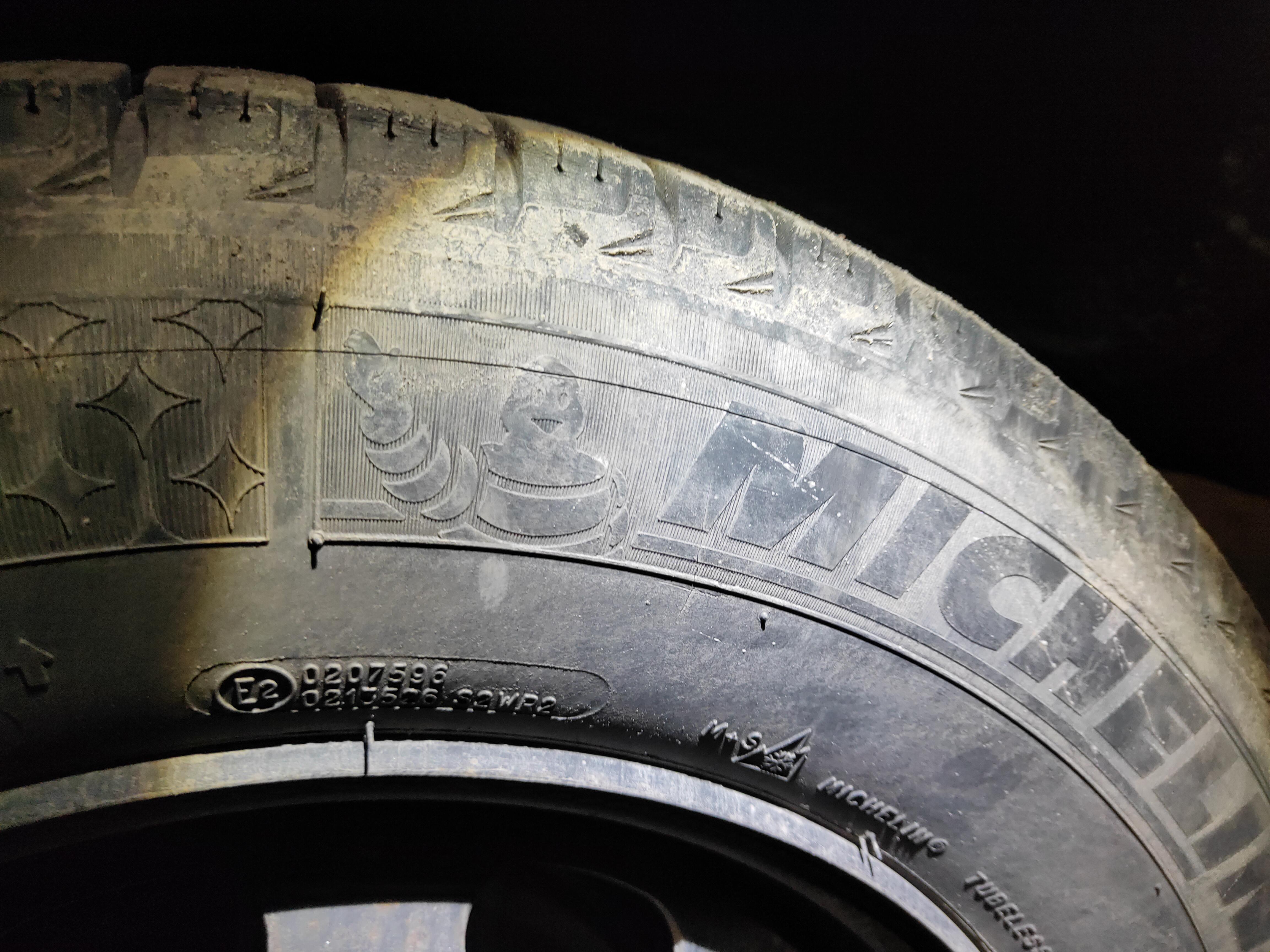

Рыдания со старыми зимними колесами
Готовил Мишлин Х-айс3 липучки на заводских стилягах 6 зиму.
- 1 пара 0.5мм до зимних меток (это еще 4.5мм полного протектора),
- 2 - 1.5мм.
Конечно хотелось те, что потолще вперед.
1. При балансировке и резина и 2 диска оказались кривые. Как-то отобрав 2 назад отбалансировали.
2. Поехал на прокатку - мастер отказался исправлять "восьмерки" на стилягах из-за "спиц", а яйцо можно попробовать.
* До чего же бестолковы заводские стилизованные диски! Они заметно тяжелее запаски, но уже покривились, снег собирают хорошо, чистятся плохо, еще и ржаветь начали.
И как на зло, 1 резина с более высоким протектором попала назад.
Однако российская традиция использовать все до упора подсказала идею - перекинуть это резину на запаску.
3. Приехал на шиномонтаж. Мастер покрутил колеса, покачал головой, осторожно высказал сомнения в целесообразности... Но я-то умнее! Перекинули - все так же криво!
3 поездки,4 часа возни куча погрузки-разгрузки, 2000р... может, пора уже купить новый комплект?!!!
Ну, поставлю на неделе, прокачусь, если будет вибрации - нафиг!
Гоню нездоровые идеи "иметь 3-ий комплект" тут в пригороде докатать и новое поберечь.
Тем более, что они хорошо цеплялись первые 2-3 зимы, а потом заметно "замылились"

Все еще езжу на старых (6 зиму, больше 40000км) Мишлин-липучках, жаба экономит новые Гудъеры
Вылезли метки 4мм, 1 стало вибрировать - перекинул назад.
Уже понадеялся, что на них дотяну до летней, но тут на боковине заднего-левого обнружил НАДРЕЗ. Очень аккуратный, тонкий и неглубокий. Ближе к диску, чем к земле, длиной на полокружности, примерно с постоянным радиусом. По виду корд не задет, поэтому пока еще не выкинул.
Сначала был уверен, что зацепил что-то типа арматуры из бордюра.
Но потом вспомнил геометрию и задумался: как это? От любого предмета, связанного с дорогой след был бы другой!
Пока катаюсь по окрестностям и приглядываюсь, но если надо будет ехать далеко, все-таки надо поставить нормальную резину!

Водитель-профи глянул покрышку - сказал:
- Фигня, езди до лета, посматривай иногда.
- Это где-то в снегу буксанул и зацепил что-то острое.
По крайней мере ползимы колесо стояло спереди.

Подготовка Дастера к преодолению Брода
Опять купался )))
Всего около 40м, 2 ямы до 0.6-0.65м (в этот заезд, бывало от 0 до 1м, но 1м ездили заглушенные за трактором), 1 яма на течении и 1 яма - на стоячей воде, дно разведано хорошо: твердое, ровное, песок с камнями.
Итого:
- выключить фары, заглушить и открыть капот для охлаждения и гарантии от включения вентилятора.
- заблокировать проход воде поверх решетки: сплошной уплотнитель капота, закрыть все отверстия над фарами.
Уплотнитель капота по кругу (с уплотнением кривых мест) по-моему создает "воздушную подушку" под капотом и какое-то время не пустит на самый верх воду.
- вынуть воздухозаборник из перегородки за фарой, закрепить его над аккумом.
* поднять ковры и вынуть всю теплоизоляцию спереди. Я поленился - теперь предстоит сушка. а погода не способствует.
- убедиться, что все дополнительные уплотнители не помешали капоту штатно захлопнуться.
Не буду повторять: чем больше походишь все ногами, тем спокойнее ехать )))
Я иду на 1500-2000 на 1 передаче. В глубоких местах (проходил до 0.8м) может залить на капот до стекла, если не останавливаться, то слева под капотом после этого останется сухо.
* С воздушной подушкой теоретически можно пройти и глубже 0.8м. Но страшно, особенно когда (и на 0.65 такое было) течением заносит зад и даже кажется, что отрывает все 4 колеса )))

Шноркель вам, батенька нужен, так нырять, вместо штанов под капотом.
Старый 23.07.2020, 00:19   #60
эгеец
Аватар для эгеец
Имя: Егор
Регистрация: 20.08.2014
Адрес: Обнинск
Авто: Duster 4х2, 1.6, Экспрессион + кондей
Сообщений: 243
эгеец эгеец
я думал об этом
Но, поразмыслив отказался.
Для начала решил, что если 0.8м прохожу, то уж куда Дастеру глубже?
Он и на такой-то глубине всплывает временами.
А когда смог выстегнуть штатный воздухозаборник из перегородки, озаботился уплотнением капота.
После проездов следов брызг под капотом много (справа ремень брызжет), но слева под капотом агрегаты сверху сухие, даже в свечных колодцах воды нет.
Под уплотненным капотом получается воздушный мешок, он на небольшое время защищает верх аккумулятора и блок управления, даже если весь капот накроет волной.
Мне хватит. Я ж там не каждый день мокну.
Будет 1м, позвоню трактористу и пройду на буксире заглушенным.
