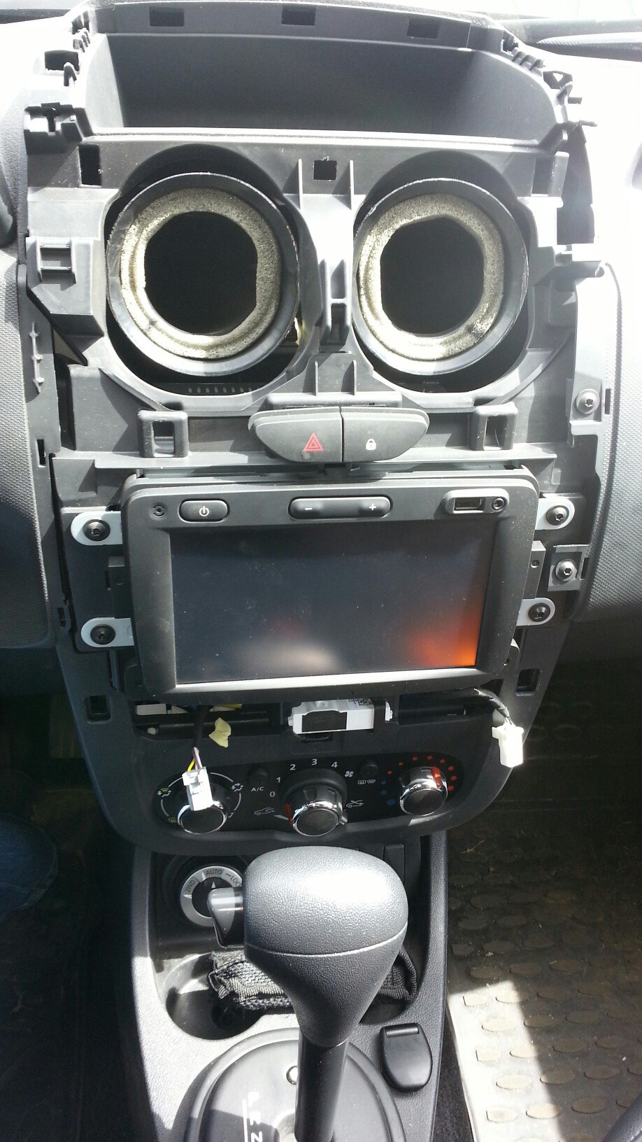

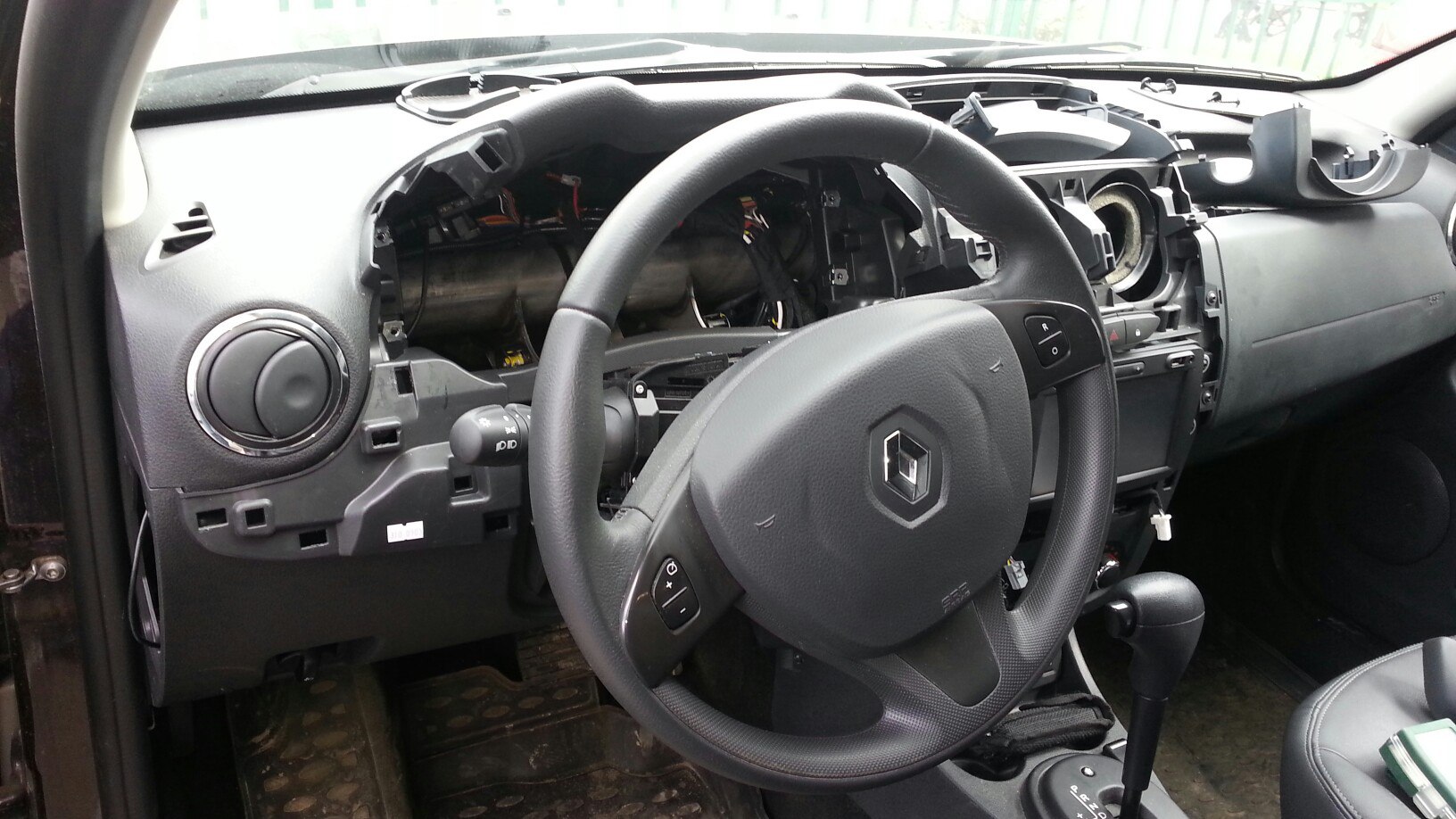

Сегодня решил сменить уже прошивку в сигнализации, которую запрятали за панель приборов. Пришлось немного разобрать Дастер, результат на фото. Все прошло удачно, прошивку обновил и заодно вывел провод, чтобы больше не разбирать машинку при настройке и смене прошивки в сиге.

Сообщение от Zastava Посмотреть сообщение
результат на фото.
На каком? Не вижу я ...
Вчера была. Я наблюдал!
