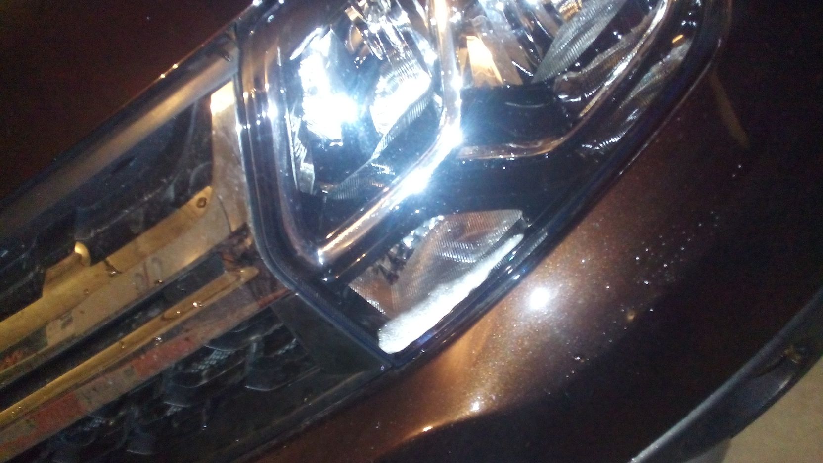

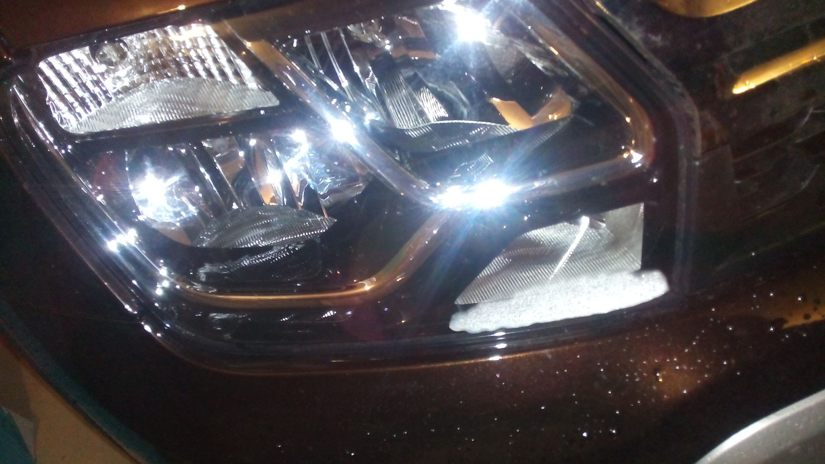

запотело где поворотник
Может задать вопрос дилеру на ТО? или забить?

Сообщение от Juicefruit Посмотреть сообщение
Можете,конечно,задать. Но в инструкции прописано,что это допустимо.
