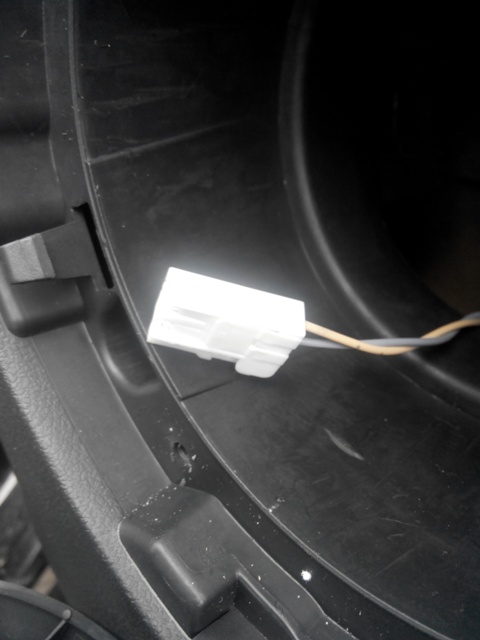

madmaxxx73, а толку смотреть!!!! я эту коробочку белую пластмассовую(разьем) отделил от проводов...короче клемы из нее вытащил и не пометил плюсовой провод а потом когда надо было вложить провода назад в коробочку,забыл какой был ближе к защелке....глянул в другой двери как, так и подключил. Я думаю провода в обоих дверях идут одинаково по цвету? А цвета у меня не такие как у вас...у меня желтый и серый

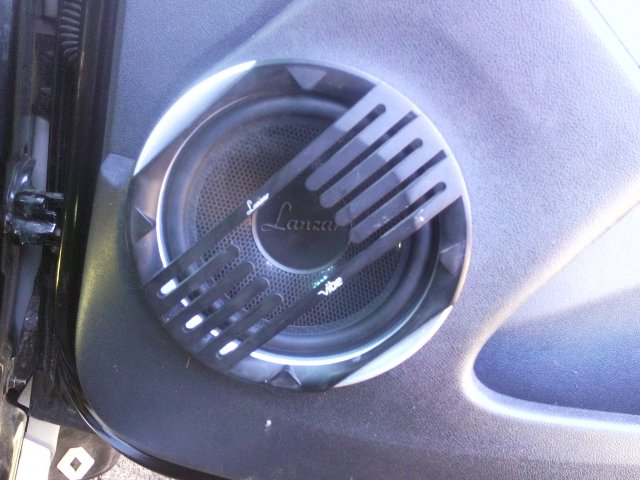

Серёга-73, ну вот что получилось,это 160 мм вместо 130.Еще нужно под обшивку кроссоверы впихнуть и пищалки врезать

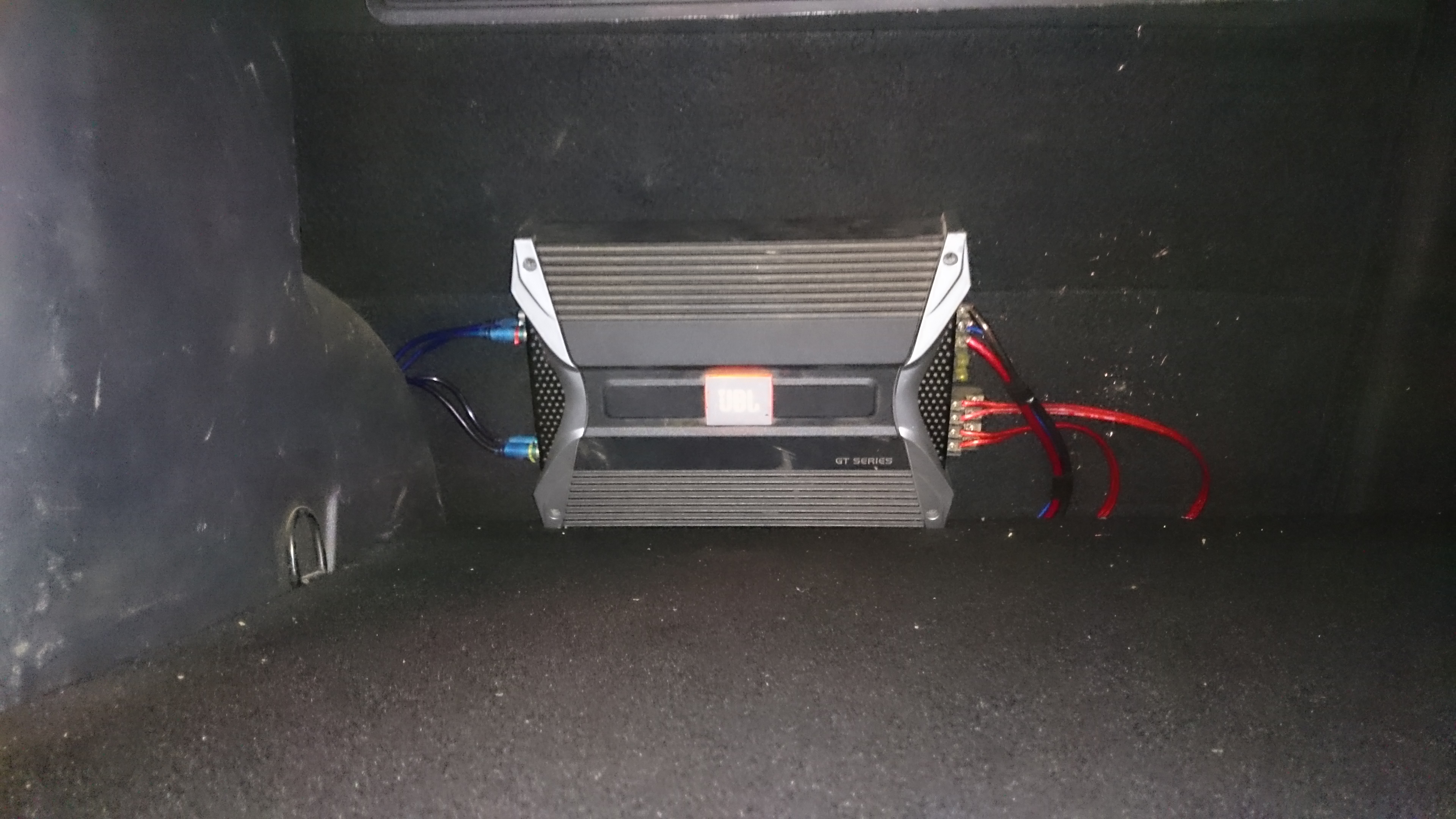

Серый1965, сегодня наконец-то подключил усилок и запустил систему.
Ну в общем без проклейки дверей звук посредственный, больше половины мощности звука вызывают нечеловеческие вибрации внутри двери. Пришлось убавить НЧ в настройках.
А кроссовер я тебе советую ставить возле магнитолы, иначе поймаешь гимор с протягиванием провода от пищалки через гофру двери
Удачи на дорогах!

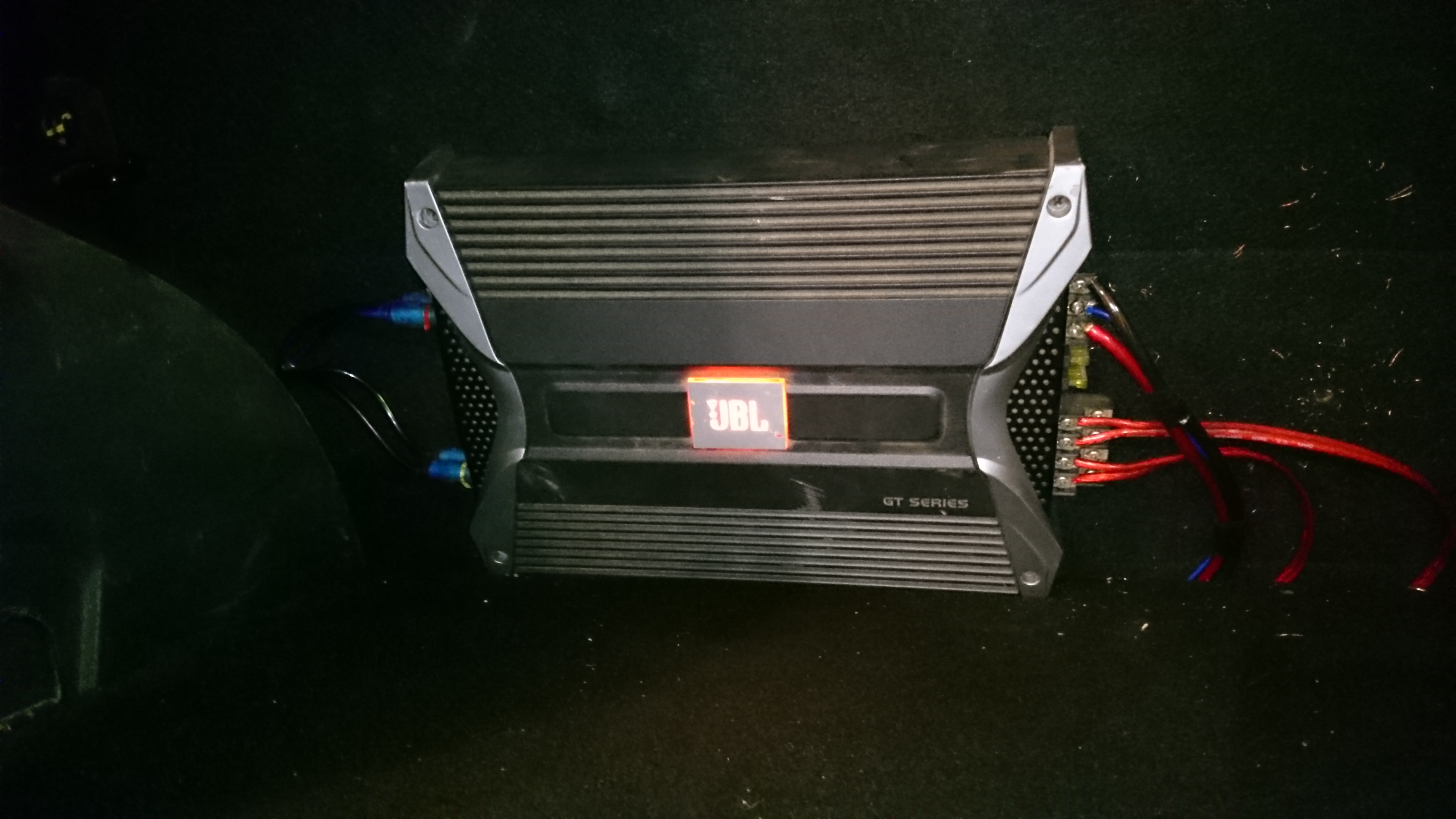

У меня тоже два кроссовера, только они подключаются к усилку, который закреплен с тыльной стороны задней широкой сидушки
Желтый по определению не могет быть, желтый в логоноподобных это +12 после зажигания... ИМХО у Вас бежевый и фиолетовый

Skipper-Влад, такой

такой
он и есть, бежевый и фиолетовый...

Skipper-Влад, ну это не мой,я со страницы скопировал..но по моему такой...Сегодня ставил динамы и не запомнил Бывает же такое!!!!
