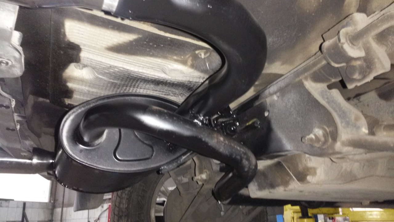

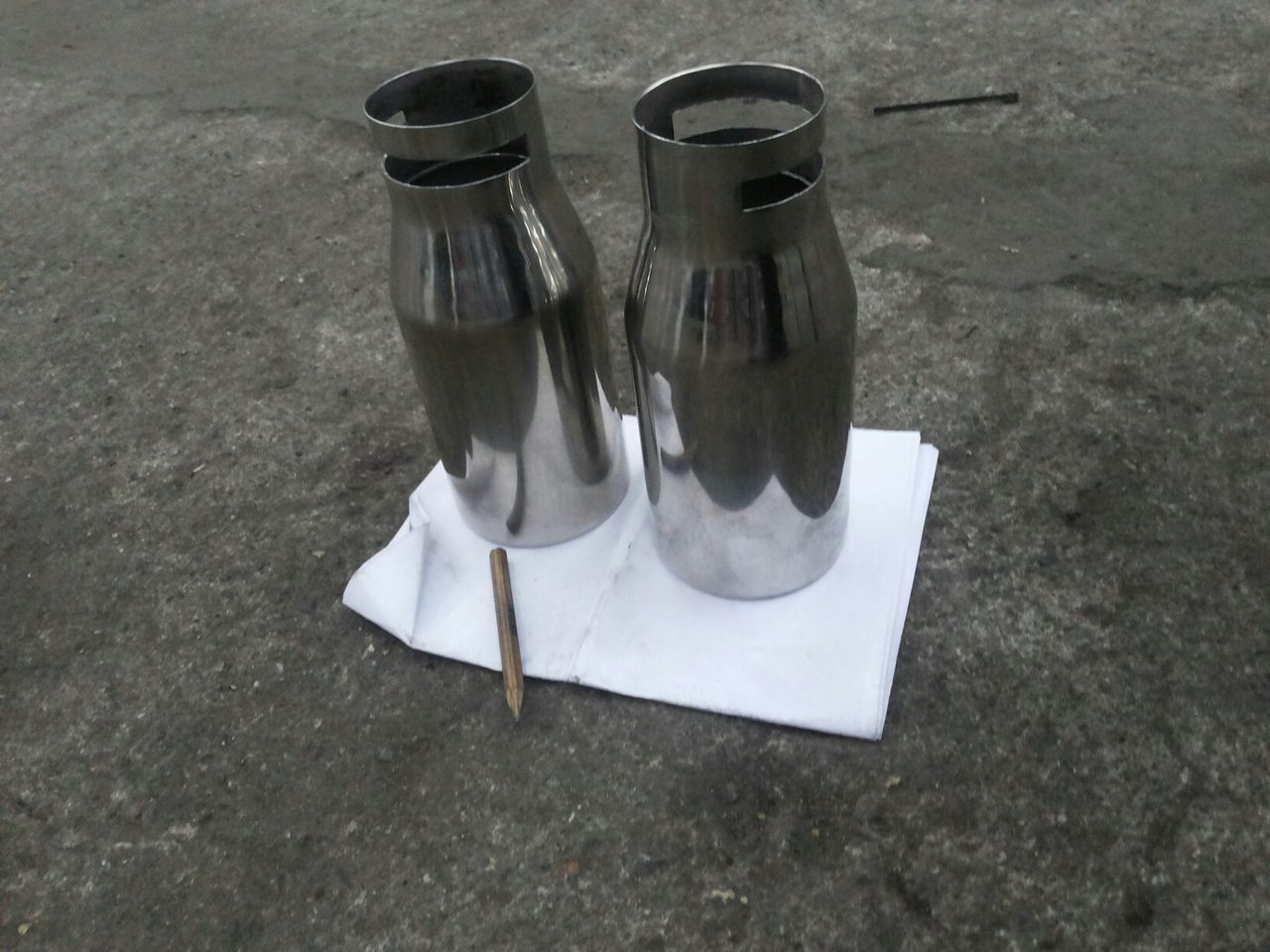

По дороге на работу заехал в Южный Порт по служебным делам, где прикупил две насадки из нержавейки у д.Ашота по 400 руб. думаю если чО, поставлю одну папе, вторую подарю кому-то ....
На работе стало скучно.... и полез снова в тему...
http://www.duster-clubs.ru/forum/showthread.php?t=1689
Внимательно посмотрел фото. Изучил устройство глушителя.
Съездил пообщался живьем с профи, которые занимаются тюнингом и ремонтом глушителей.
Посмотрел , пощупал заготовки....
Понял одно. Делать надо, и что эти профи набивают себе цену.
Поехал в АТТ , контора , которая глушители делает и ремонтирует, купить кусок оцинкованной трубы 50мм, длинной 1 метр, для мегазачОтногосупертюнинга
Спрашиваю : А вы на Дастер делали выхлоп двойной?
-Нет, но сможем..всякие делали и Дастер сможем...
- А сколько стоить будет?
И тут они, просто со всего хода своей башкой от край стола как шарахнули, и выдают - 25тыщЪ рублей, и машину к нам на день.
И смотрят на меня....
Короче, взял кусок трубы 1м. согнул его об свою шею. Отдал им за это 1100 руб. и поехал на работу.
Зашел в контору по ремонту глушителей, показал фото iluxa495, они говорят, что похожее делали тока на какой-то другой машине... За работу сказали возьмем ТРИ тыщи...но с Вас труба и насадки... Руки не из жопы ростут. Сами сделаем.
И понеслась...

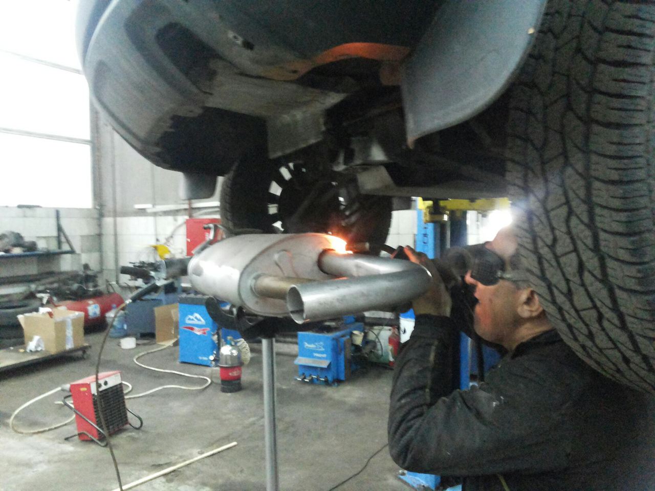

Замерили, разметили, посверлили,
попилили, порезали, опять все промерили,
прикинули, перекурили, чаю попили, снова прикинули, примерили и притащили полуавтомат и сварщика д.Каху, нашего соседа с кузовного ремонта...
отблагодарил аццкого сварщеГа 500 рублями и оттащили его оборудование обратно...
Покрасил глушак с баллона за 250 руб. краской, три слоя, чОрный меньше всего бросается в глаза...
Подсобрали все на место

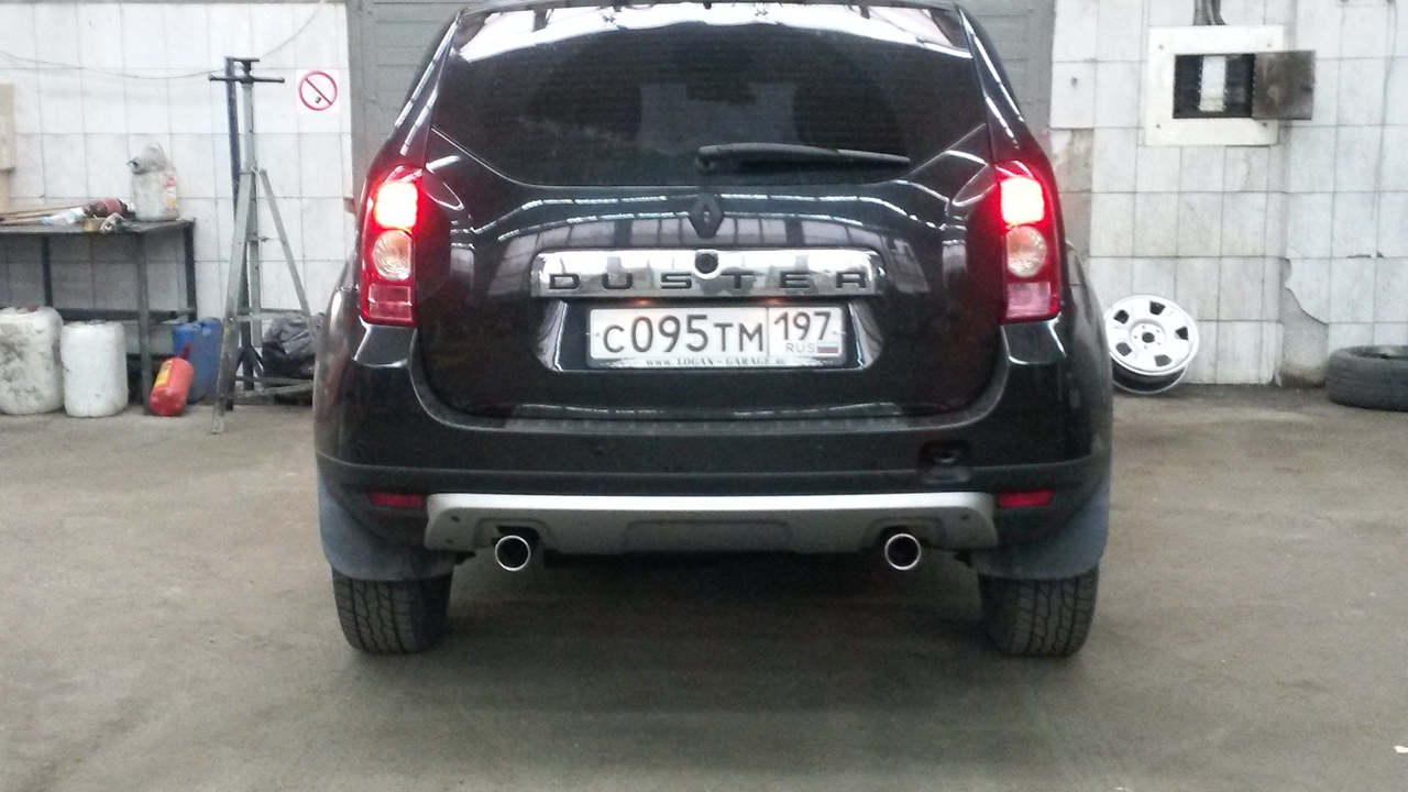

п.с. Когда сел в машину и завел мотор , чОтко услышал звук выхлопа !!!! приятный, не мешающий, не басовитый а просто мурчание... Но уже через полчаса дороги заметил что не слышу его вообще... Когда стоишь рядом не различимо. Кто-то спросит а выхлоп идет в обе трубы одинаково ?? - Да, одинаково.
Итого: 2650 руб. на всё. и ТРИ часа интересно проведенного времени .

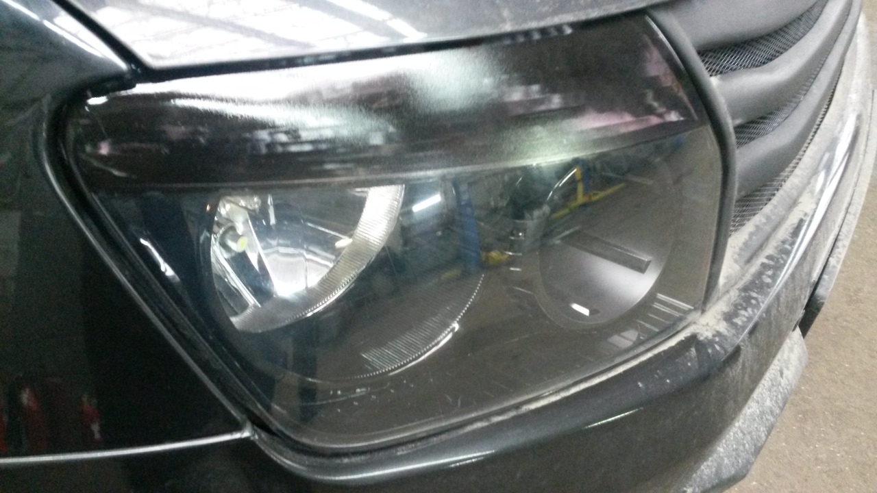

Взял баллон лака черного и запулил реснички , и фонари задние опять.
Реснички от времени пообтерлись, а фонари я смыл, потом клеил на них накладки, потом накладки ободрал.. короче все вернулось на круги своя...
Лак MOTIP около 300 руб.
Обклеил указатели поворотов.
и несколько слоев, с промежуточными сушками
Задние фонари пошли за указателями
Посушил их тепловой пушкой 2,5 часа,и поставил
Задние фонари светят отлично.

На последнем фото кажется что правый выхлоп смотрит вверх относительно левого
Скорее всего ракурс такой.

Илья468, да, ракурс такой. Там всё четко
