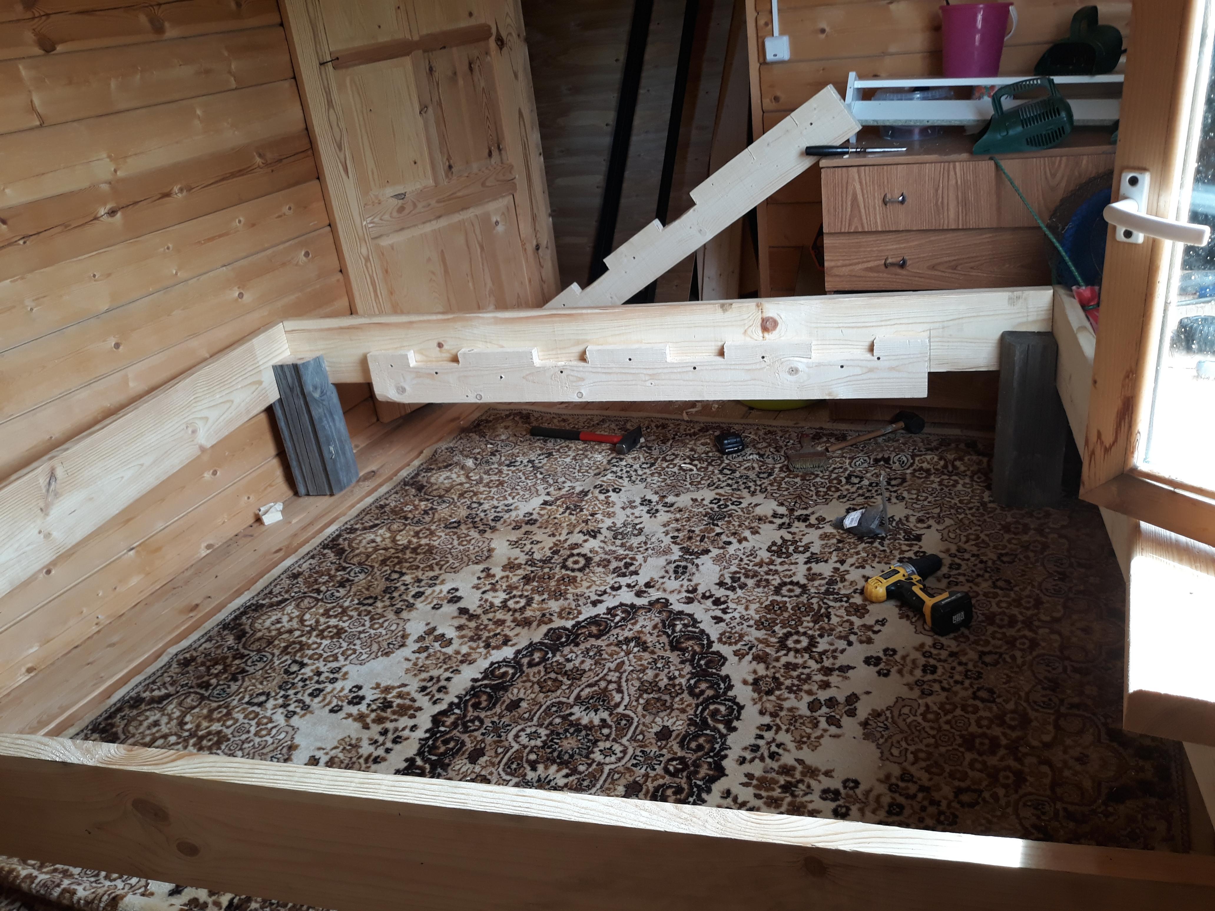

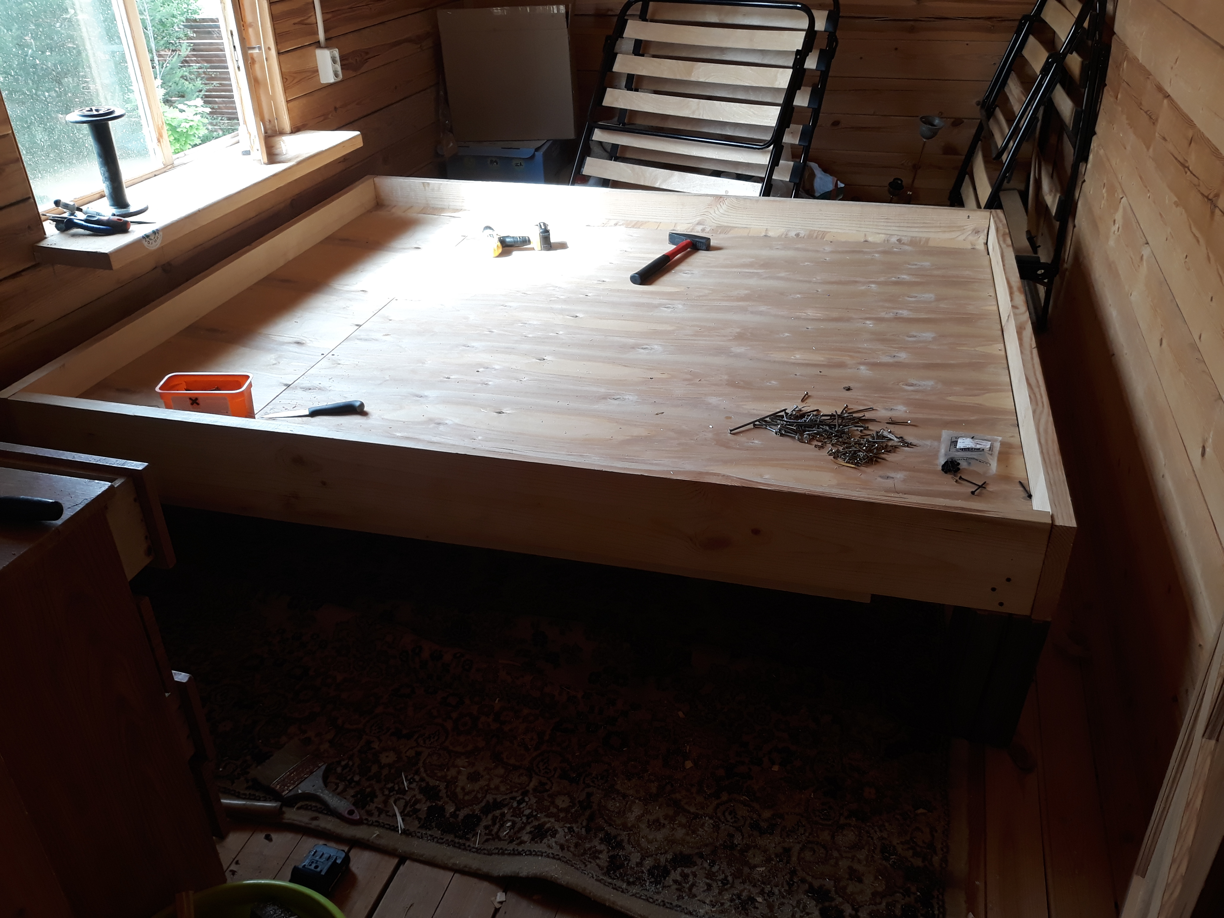

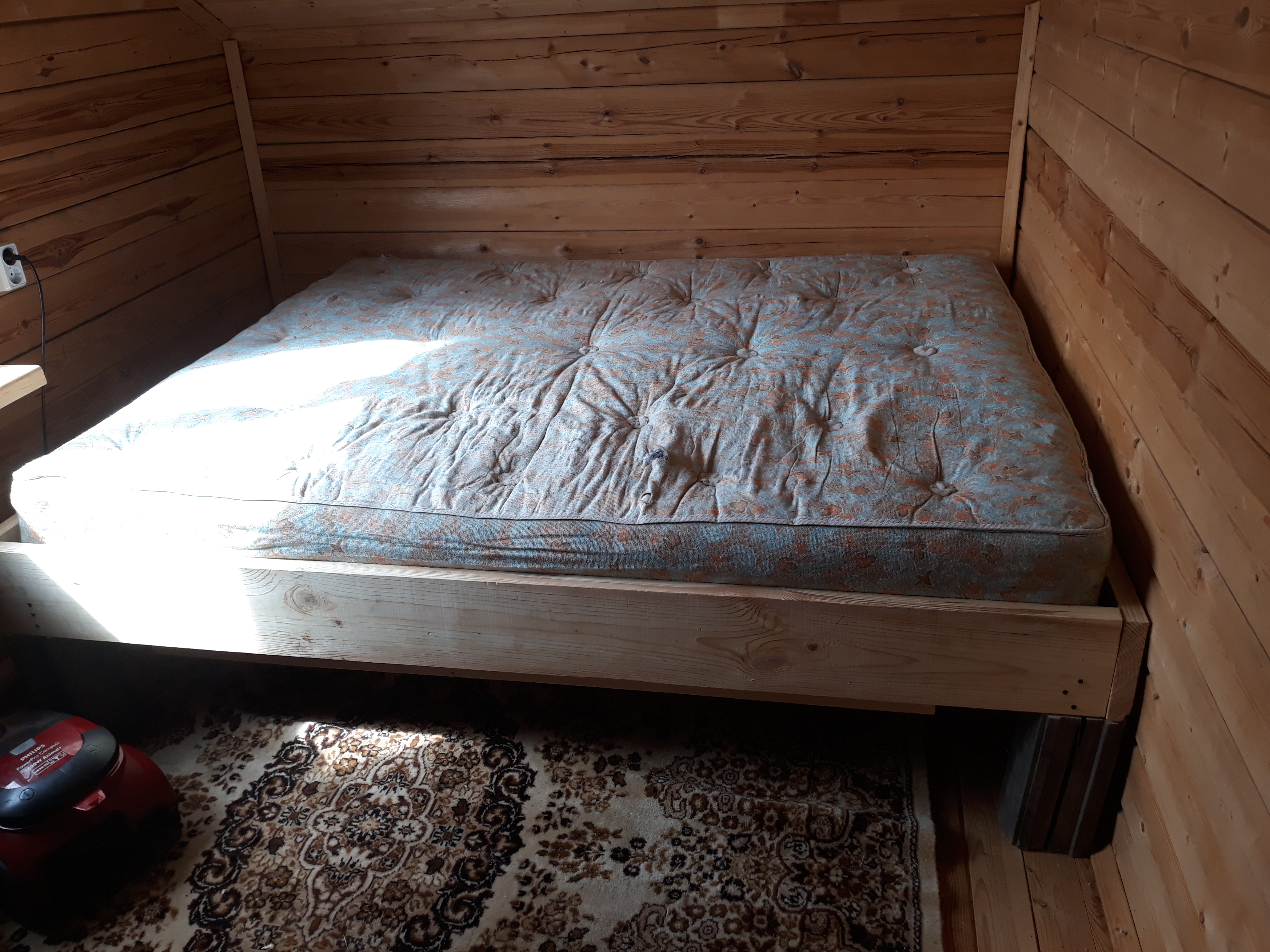

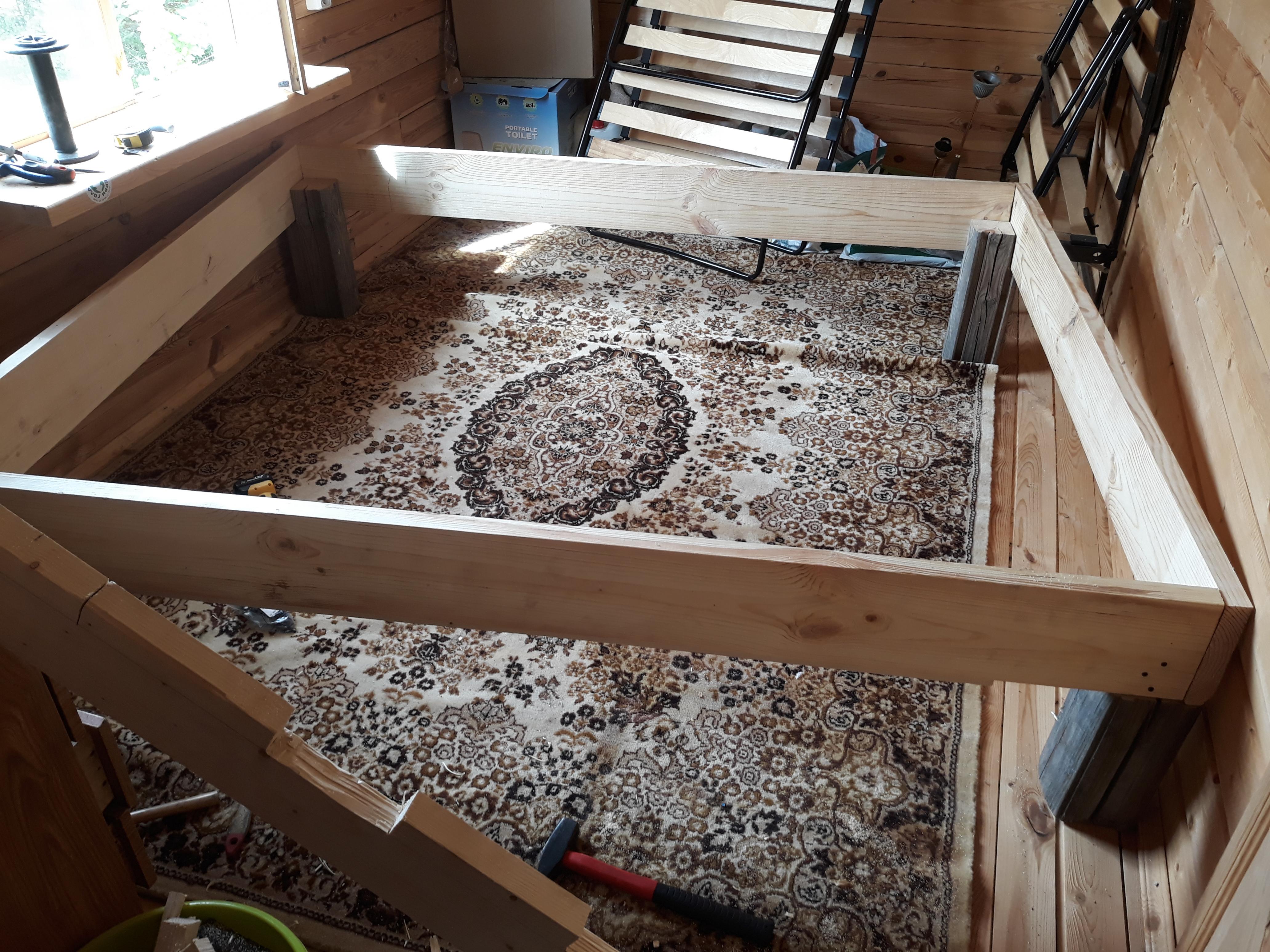

Подарили мне двухспальный матрас... Ну как подарили, позвонили и сказали - забирай наш бу, а иначе мешается. А у меня давно была задумка изготовить ещё одну кровать в доме, для старшего, но цены на новый матрас ... огорчали.
Полдня продумывал новую конструкцию с учётом предыдущего опыта, даже чертежик нарисовал. Потом закупился материалом, а именно - 4 доски 35х180х3000, 4 доски 35х90х3000, полсотни саморезов 60х4, 2 листа шлифованной фанеры 6 мм толщиной, итого на 2800 руб. Материал для ножек - брус 150х150, остался от постройки дома.
За полдня изготовил. В основу опять поставил прочность, за красотой не гнался. Хотя обязательно пройдусь бесцветным лаком и попробую сконструировать фигурные спинки, но это к осени ближе.

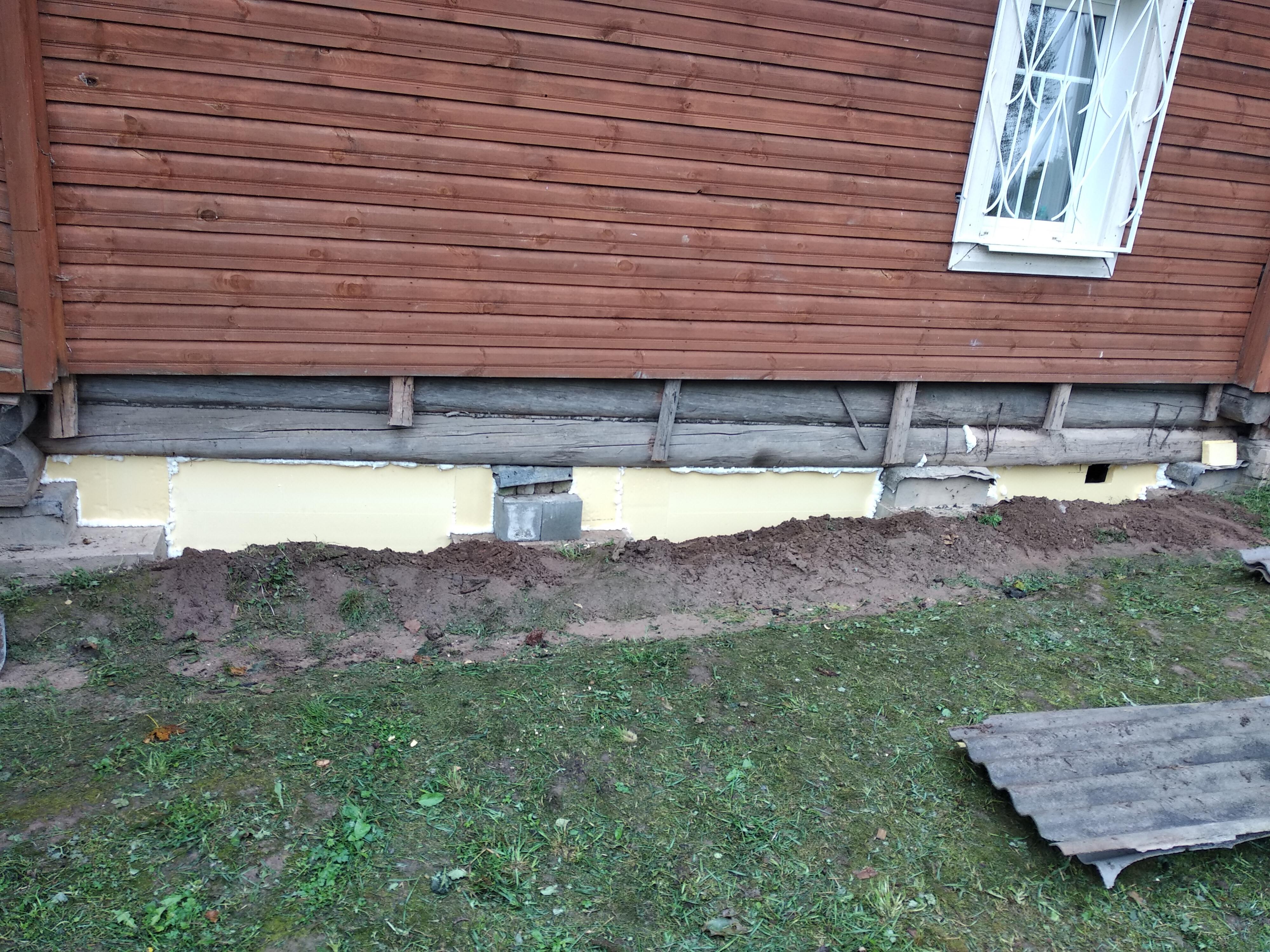

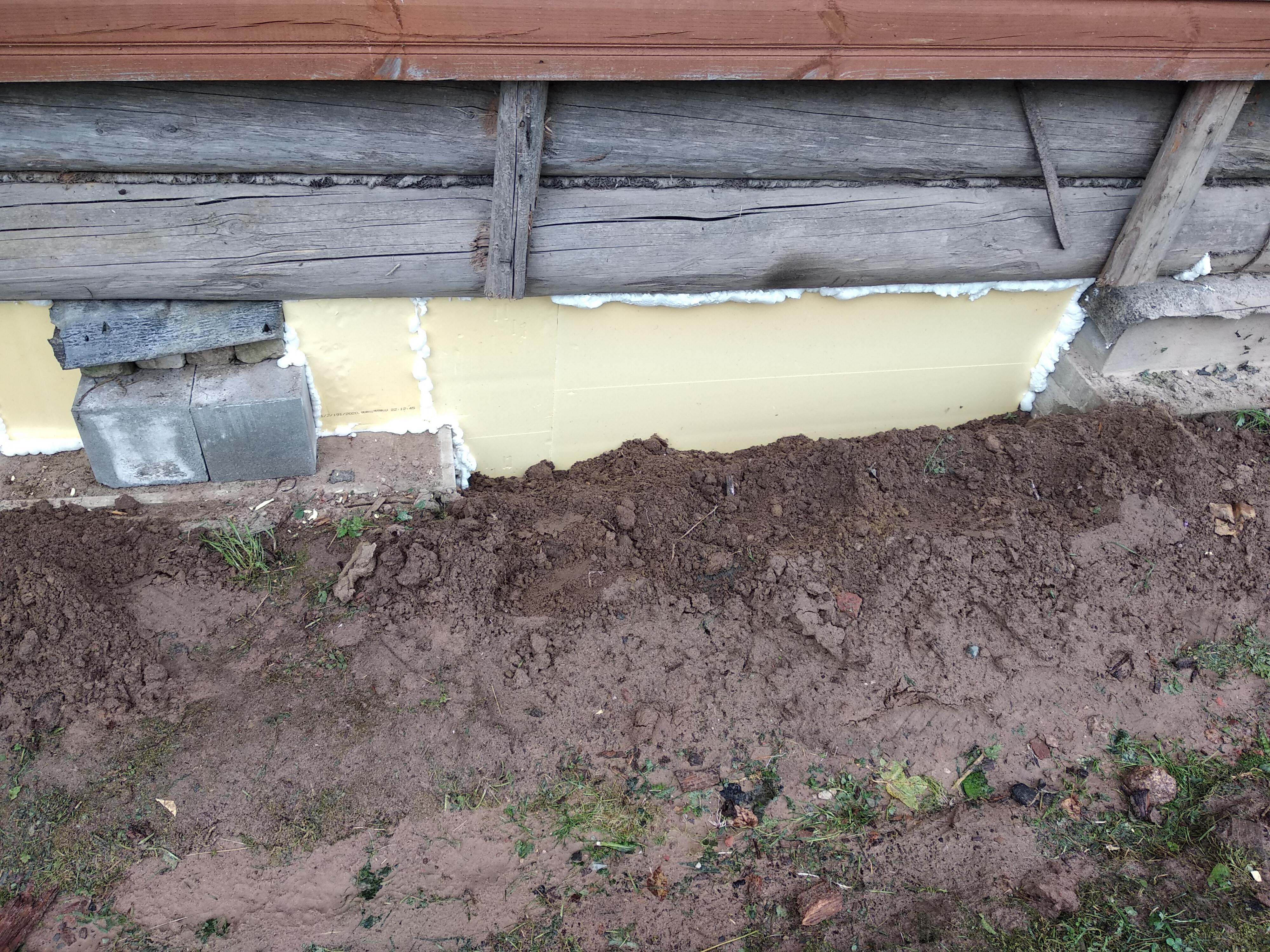

Продолжаю обустраивать свою будущую обитель. Все думал,чем закрыть пролеты между тумбами,так что бы и в подполе тепло было и материально не затратно и минимум трудозатрат(так как выбираюсь туда не часто и не на долго). Местные,рекомендовали залить ленту,что достаточно долго и трудозатратно. Бывалый прораб,на работе,посоветовал закрыть пенополистирол. Так и сделал. Думаю на мой век хватит. Осталось зашить завалинку.
Что думаете?

Всё правильно. У нас в Жаворонках так было. Дом на винтовых сваях, а на периметр сделан каркас, и закрыт даже не полистиролом, а обычным пенопластом-десяткой.
А снаружи уже декор-пластик панели под камень.
Банки там стояли, картошка лежала, насосная станция работала, ничего не мёрзло.

Единственное,что боюсь,мыши погрызут. Будет как решето.)
Теперь Дакар, дизель,109 л/с.
Старый 13.10.2020, 17:22   #566
Сообщений: 33,376
Насчёт мышей не знаю, у нас не грызли ничего.
Старый 14.10.2020, 08:35   #567
Может, сверху пенополистирола что-нибудь вроде мелкой железной сетки приделать для защиты?
Надо откладывать панелями. Открытым лучше не оставлять.

Думал и про сетку и про панели. Пока оставил так. В командировку отсылают в "солнечную" Италию,месяца на 3. Весной погляжу,что получится. Если что переделаю.
