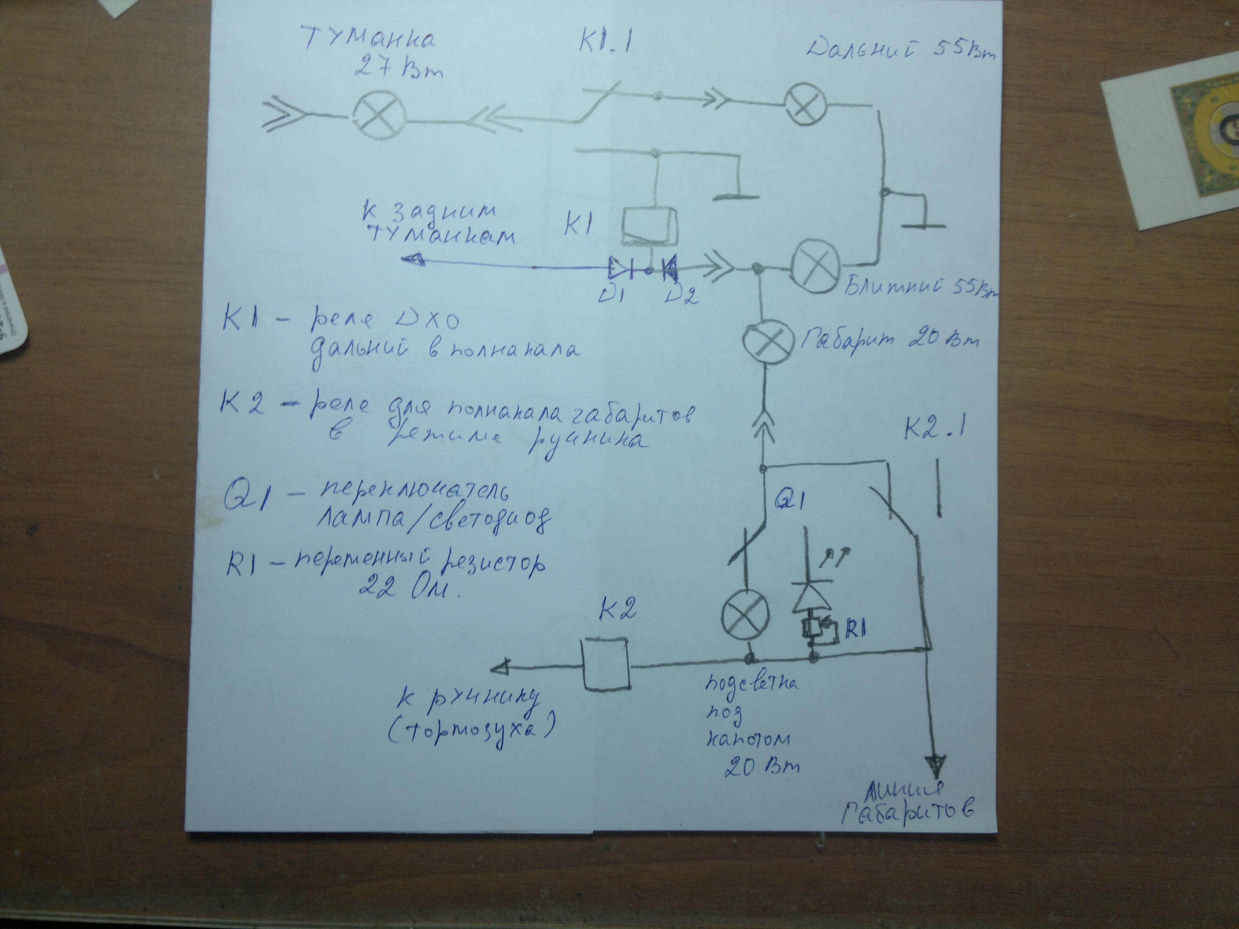

я ленту поставил.
просто впаял два проводка.
светит очень сильно.
ночью пока не попробовал, но боюсь будет слепить.
Чтобы не слепило подключи плюс ленты к габариту, а минус ленты к лампе ближнего.
Днём будешь ездить на габаритах и светодиодной ленте, а при включении ближнего или дальнего светики будут тухнуть.
Приятным бонусом будет продление жизни ламп ближнего ( будет исключён холодный запуск при условии предварительного прогрева в режиме "габариты".(наверное, т.к сам использую не светодиодную ленту а галогенки на 20 вт а там ток поболе будет).

Андрейчик
убеясяапстену с такими советами.
я лучше диммер подключу либо кол-во светодиодов в ленте уменьшу.
Зачем грубишь. Я же за совет с тебя денюшку не прошу.
Понимаю, что очкуешь. Машина то дорогая, но ведь и у меня лачетти не дешевле.
Лучше задай вопрос поконкретней по каким пунктам очкуешь и спецы на форуме тебе ответят популярно что и как переподключить , чтобы без лишнего гемора. А то я в дастере даже не сидел ( если по чесноку).
Если хочешь то снова сюда секретную схему могу нарисовать.
В дополнение к уже упомянутым вкусным плюшкам ( имитация 4-х канального контроллера плавного розжига галогенок и ДХО с двумя режимами работы) нарисовалась ещё одна .
Сейчас если я забыл включить габариты (дхо), то об это мне напоминает ярко красная лампа ручника.
