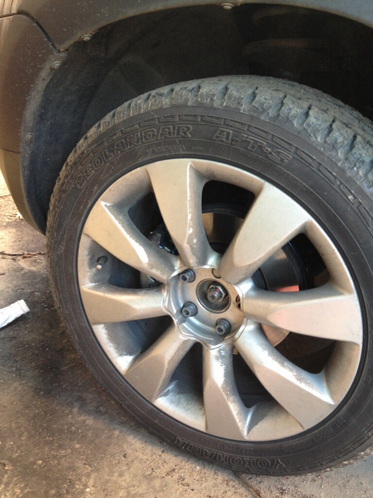

Так по этому я и перешел на 235/60R16 ширина диска J7 вылет ET38
Так вот как это смотрится. И сравните допустимую нагрузку со строковыми шинами.
Есть видео на ютубе и с 18 и теперь с 16.
Не присматриваясь 16 от стока по вылету да и по размеру не отличить на глаз.

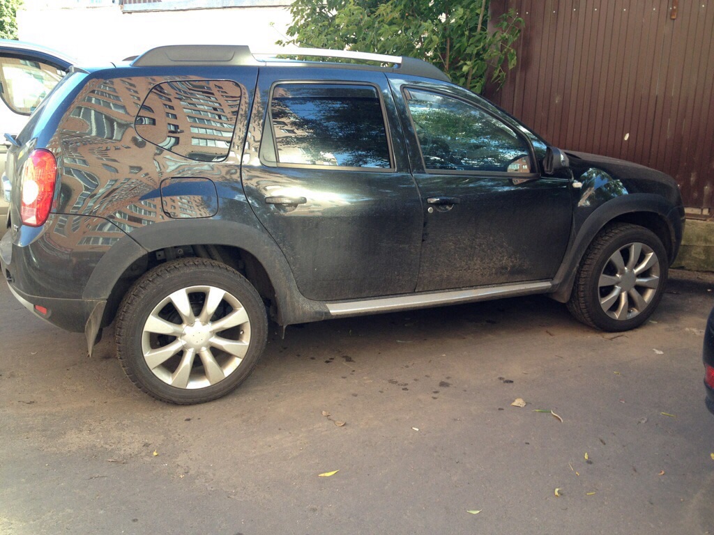

С первых дней владения начиналось вот так 225/5518

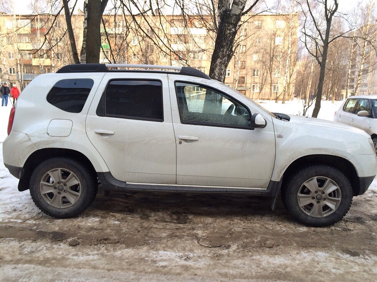

225/5518 шины, на них откатался целый год ЕТ40, J8

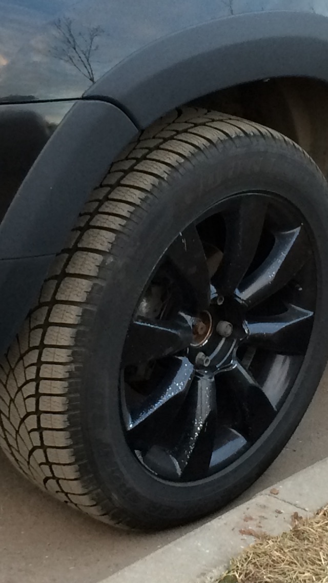

Полтора года откатал на 235/55R18 решил оставить на лето, по асфальту гонять.
По бездору ездить можно только в путь, но не погоняешь из-за выперающих ребер на дисках да и колдобины объезжать приходиться.
Еслиб ширина диска былабы J7 можно былоб чуть быстрее и по бездору гонять, но по асфальту тогда в поворотах на хорошей скорости не пройдешь.
Я делюсь инфой поэтому и даю размеры из реальности, чтоб Дастероводы могли задумываться и выбирать.
Как это выглядет в реале.

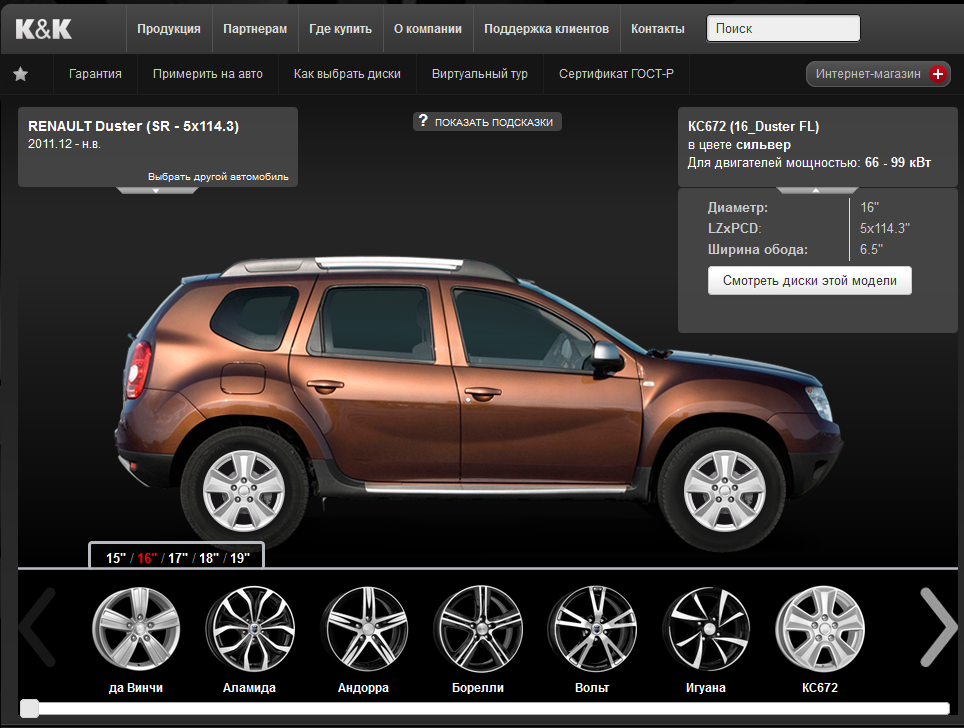

Есть фото Дастера с новыми дисками КиК Duster KC672 ?
Старый 21.02.2015, 11:42   #530
На КиКовском сайте есть примерка дисков:
В живую, конечно интересней было бы, но боле-менее понятно.
