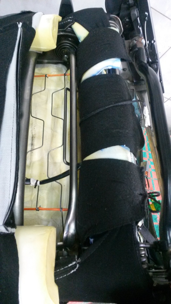

Старый 30.08.2014, 08:57   #529
Авто: GAC GS8 2024г
Сообщений: 9,984

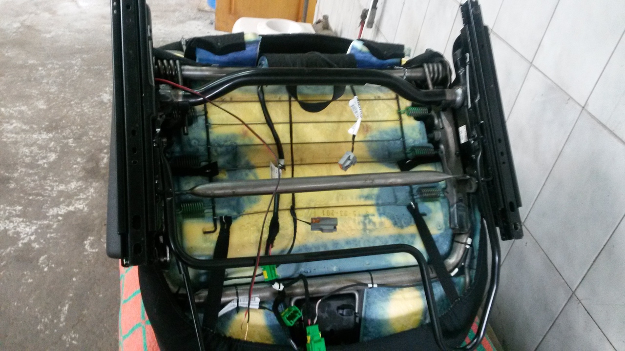

Скрипит периодически сидение и мое и пассажирское. Ну думаю, ща залезу, "поломаю его полностью" , время позволяло...
Сняли сидение....намучались с разъемом черно-красным...
Но в инет не полезли, решили сами "сломать его полностью". В итоге победа.
Вот так оно выглядит снизу, жопная часть
Вот так выглядят внутренности спинки...
Вообщем скажу сразу. Ни хрена не получилось снять чехол ( заводской ) спинки.. Это такой гемор... Вроде все колечки поотсоединяли, все что вытащить смогли.. Но уперлись в обогрев сидения и еще там внутри какие-то хрени.. Вообщем решил я не рисковать. Всё собрали обратно.
Единственное, это под жопную часть, под пружины между пружинами и паралоном сидения просунул, аккуратно вырезанный по размеру нижней подушки, ворсовый коврик, чтоб сидеть было жестче, вес у меня не маленький, за 2 года продавилось мальца.
Как бы всё.

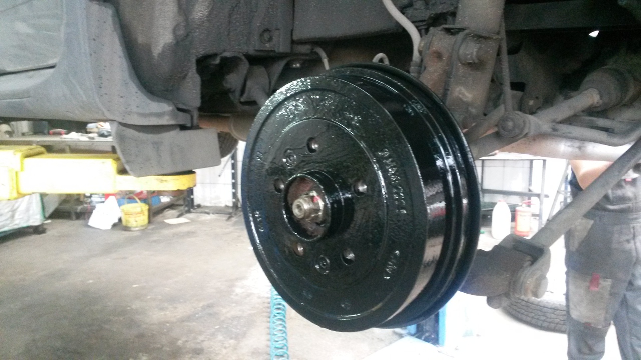

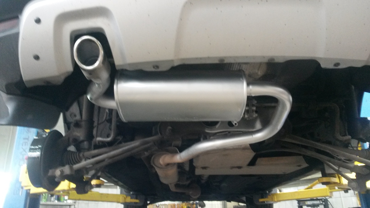

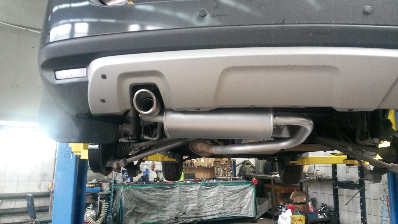

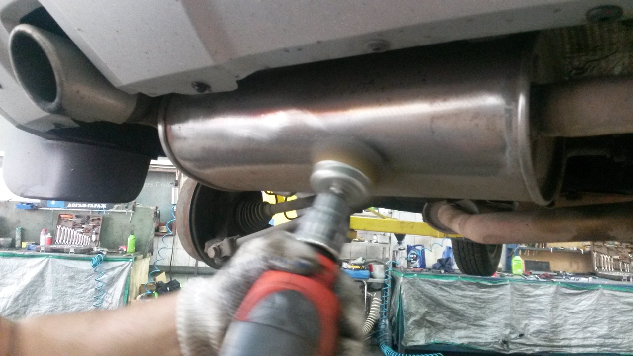

Решил сегодня покрасить барабаны.
С насадкой на дрель зачистили оба барабана, и заодно глушитель.
Далее барабаны покрасил "краской по ржавчине"
А глушитель аэрозольной нитро-краской из балона, за 100 руб.
Посмотрим сколько продержится и то и другое... До весны дотянет - и то хорошо...[/B]
