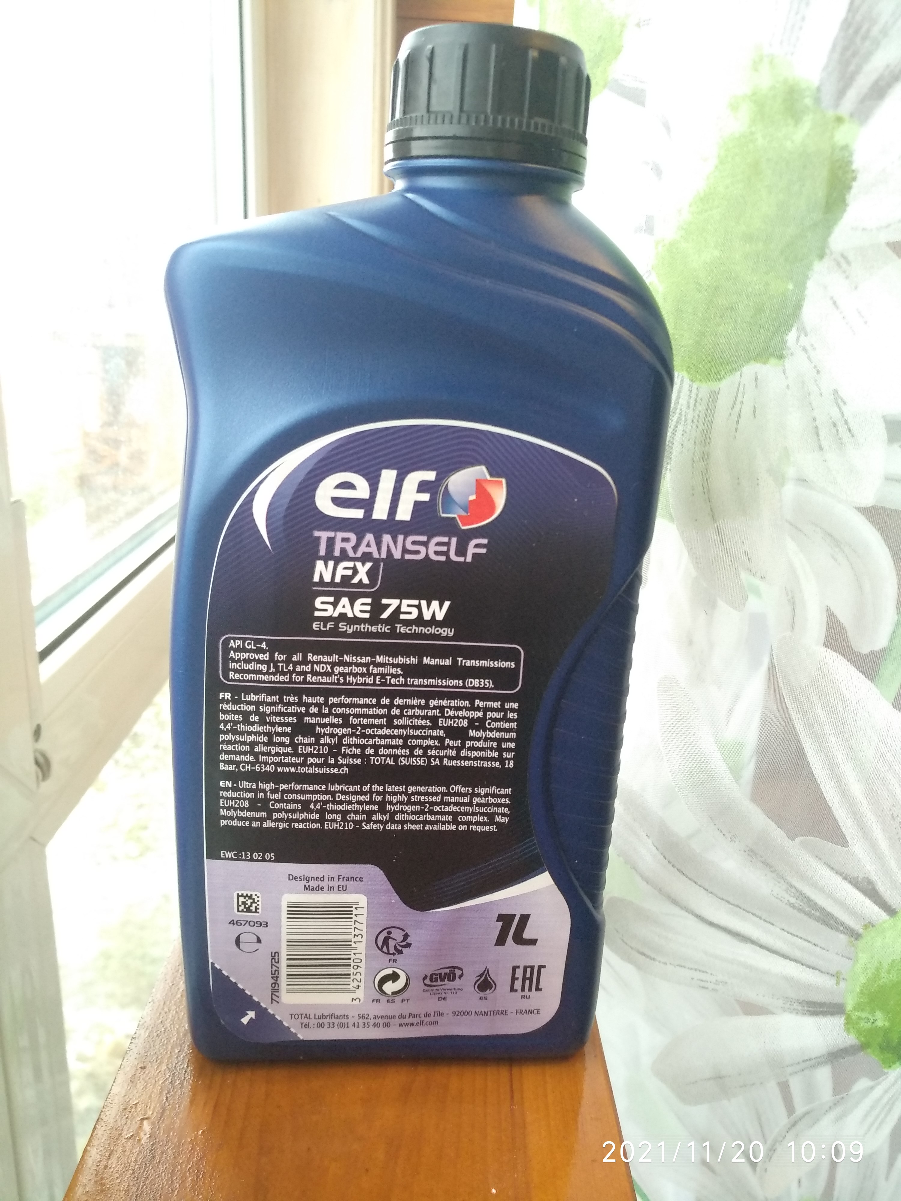

Добрый день!Подскажите,я заказал в коробку TRANSELF NFX SAE 75 W менеджер в автодоке сказал подходит. Заливал его кто не будь?
