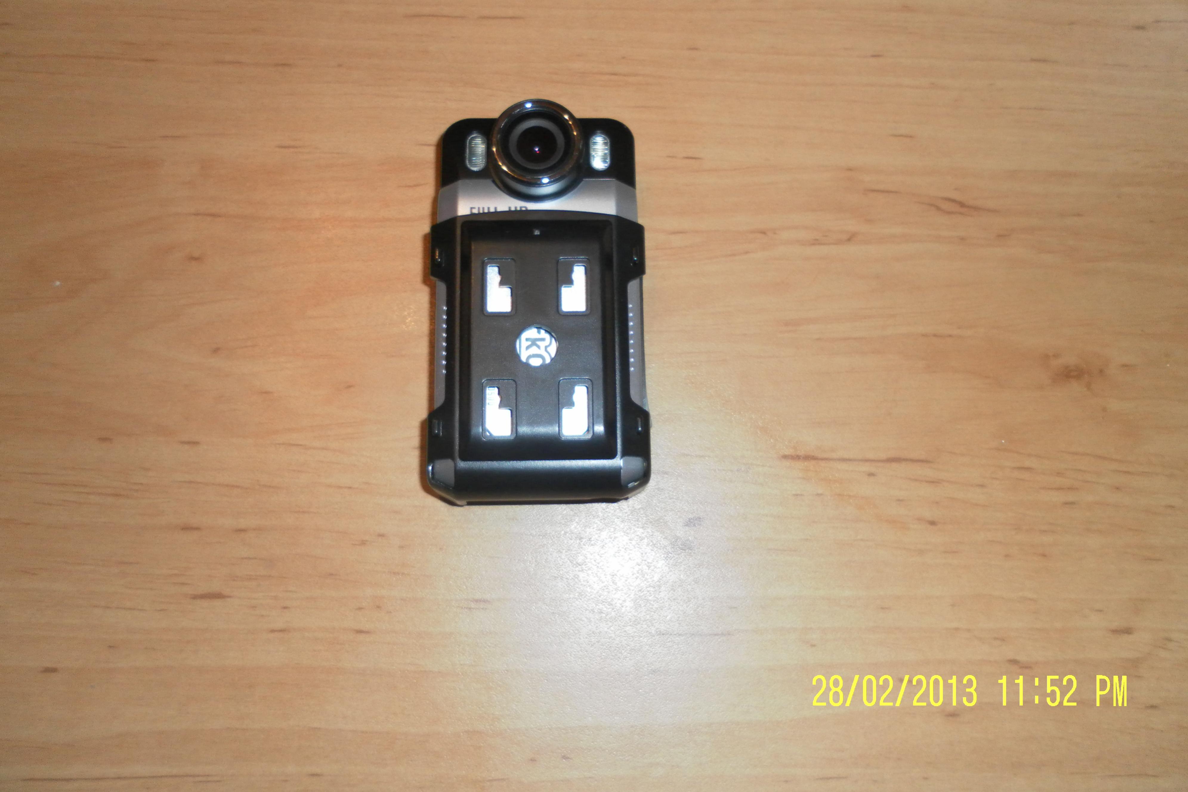

изначально хлипкая конструкция. верхними ушами фиксируется видеорегистратор.
что бы извлечь его из крепления нужно отвести ушки в сторону. так как езжу каждый день, то поставил-снял в день происходит как минимум 2 раза. в итоге у меня треснул пластик в основании ушей и видеорегистратор перестал фиксироваться.
Рамка постоянно находится на самом рег.т.е ставится и снимается вместе с рамкой.Если рамка одевается туго-то надо немного сточить надфилем крепеж.Снимаю за день до десяти раз,за два года не чего не сломал.

Такой?
Да точно такой.Рамка вставляется и впрямь туго.А если сточить есть подозрение,что будет на колдобинах сваливатся.У меня был для кпк похожий по конструкции держатель,вставлялся свободно,но и слетал постоянно.Может какой универсальный,маленький поискать.Кстати свой я еще не сломал,но боюсь что скоро это исправлю.

Да точно такой.Рамка вставляется и впрямь туго.А если сточить есть подозрение,что будет на колдобинах сваливаться
Вы рег. вниз головой вешаете? если так-то да, может от слабины свалится.

Ну да,головой вниз.Ему самое место за зеркалом,а там он только так все видит без помех.

Владельцы обычных F500 (и всех других в таком корпусе), не мини. Можете просто купить рамку от Каркам Q2 (продается у любого официального торгаша каркамами) - у нее прорези в обе стороны, рег не свалится при крепеже вниз головой даже с расточенным креплением.
