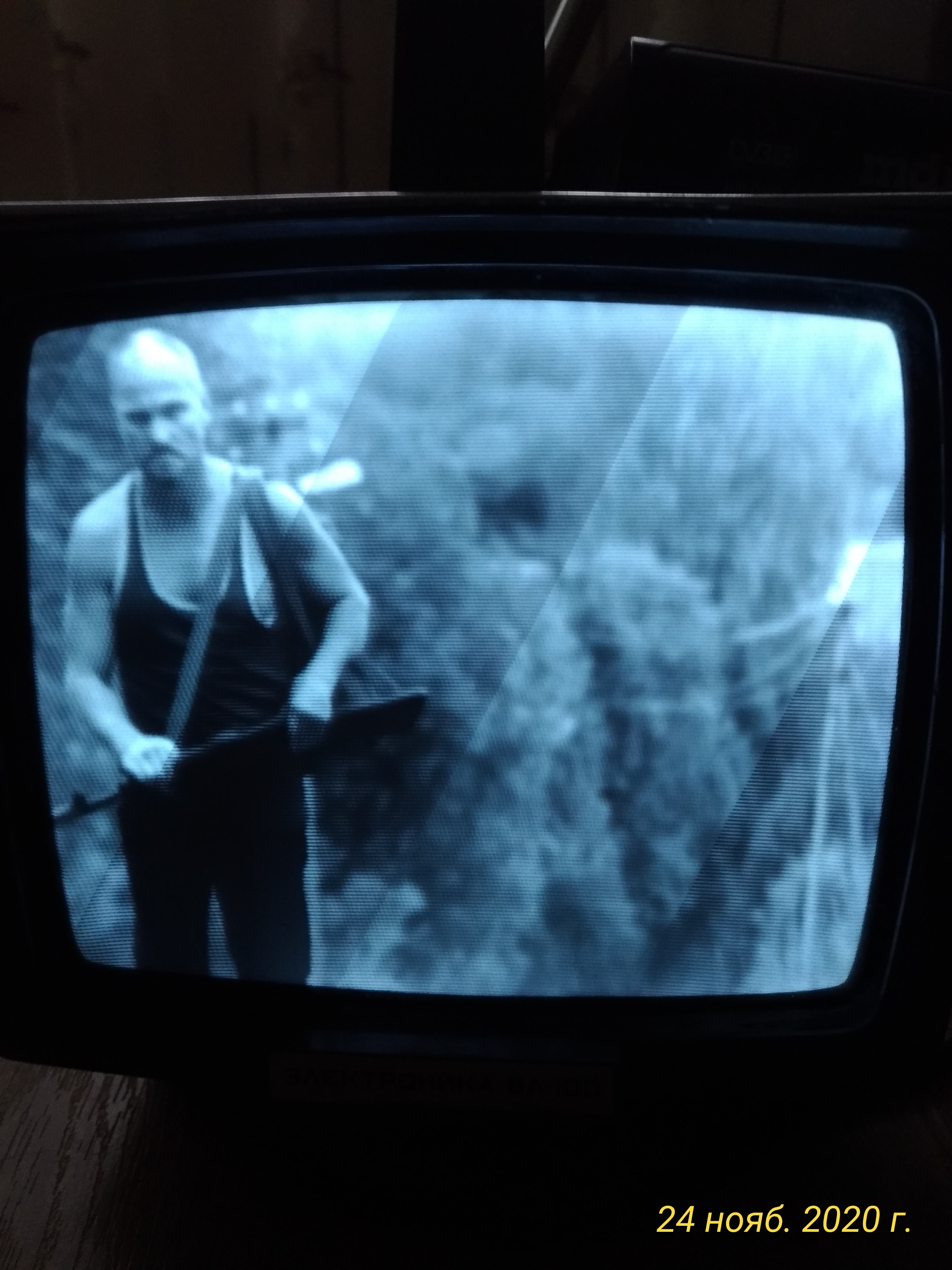

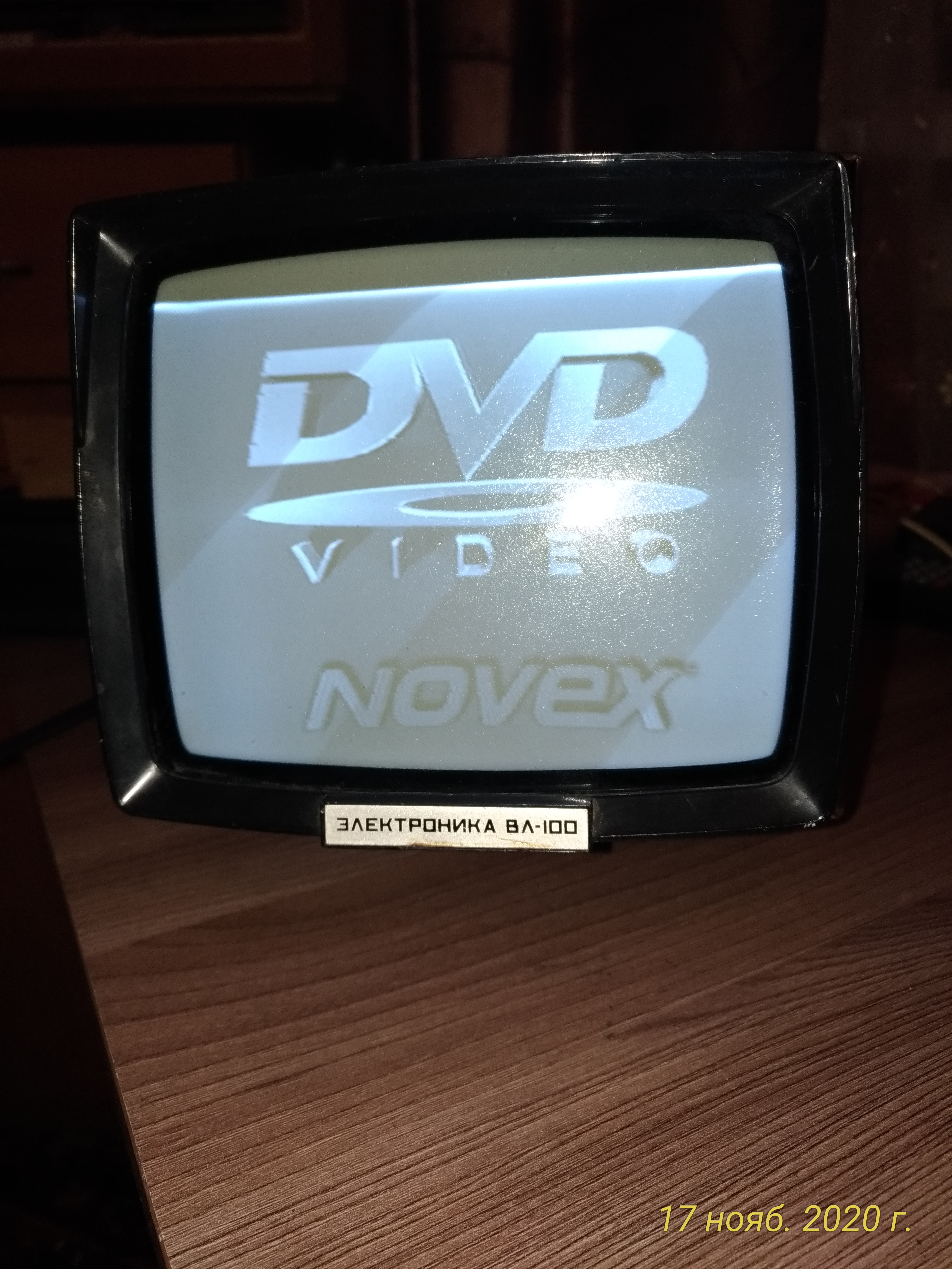

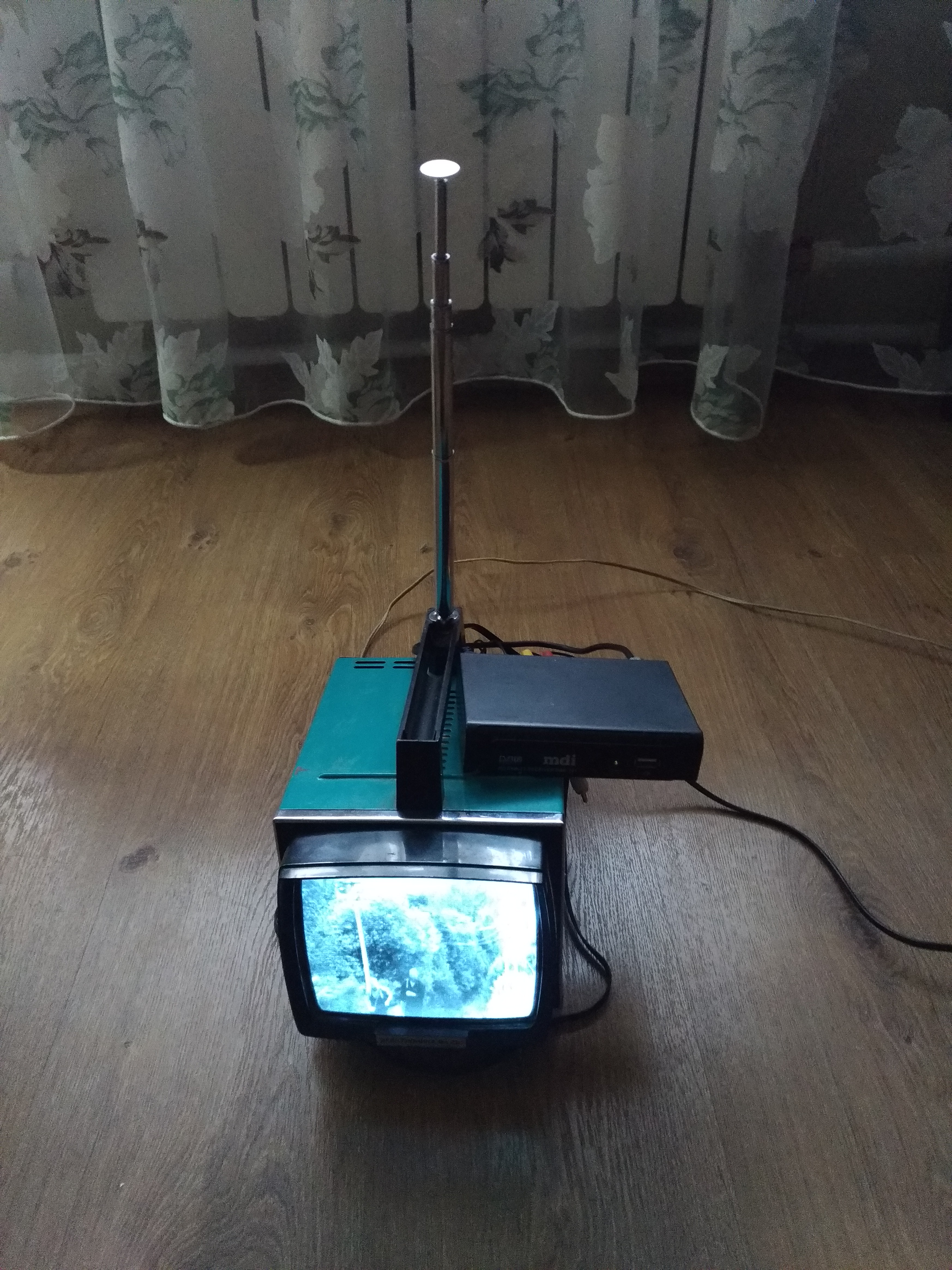

Закончил работу по оживлению и адаптации аналогового телевизора под цифровое вещание. А за одно и для просмотра DVD и видеомагнитофона. Вставил вместо имеющихся розеток антенны и наушников тюльпаны. Вывел провод телескопической антенны для приставки DVB-T2.
Немного помучился с развертками это видно на фото с DVD проигрывателем. Все дело сводилось к подключению устройств к видеоусилителю и регулировке уровня входного сигнала, а также подгонка синхронизации строк и кадров. Со звуком вообще просто, подал на вход усилителя и все. В итоге все получилось и работает.
