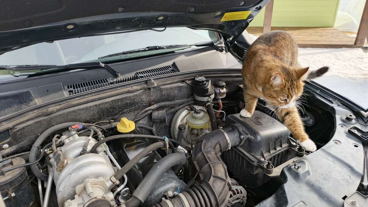

Шеф проверяет воздушный фильтр...
кликабельно
По машине всё нормально, работает. Пробег 52.000 без копеек.

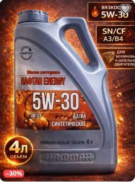

В конце осени на зиму налил белорусский "Нафтан" 5W30:
Угара нет, после замены не доливал ещё ни разу.

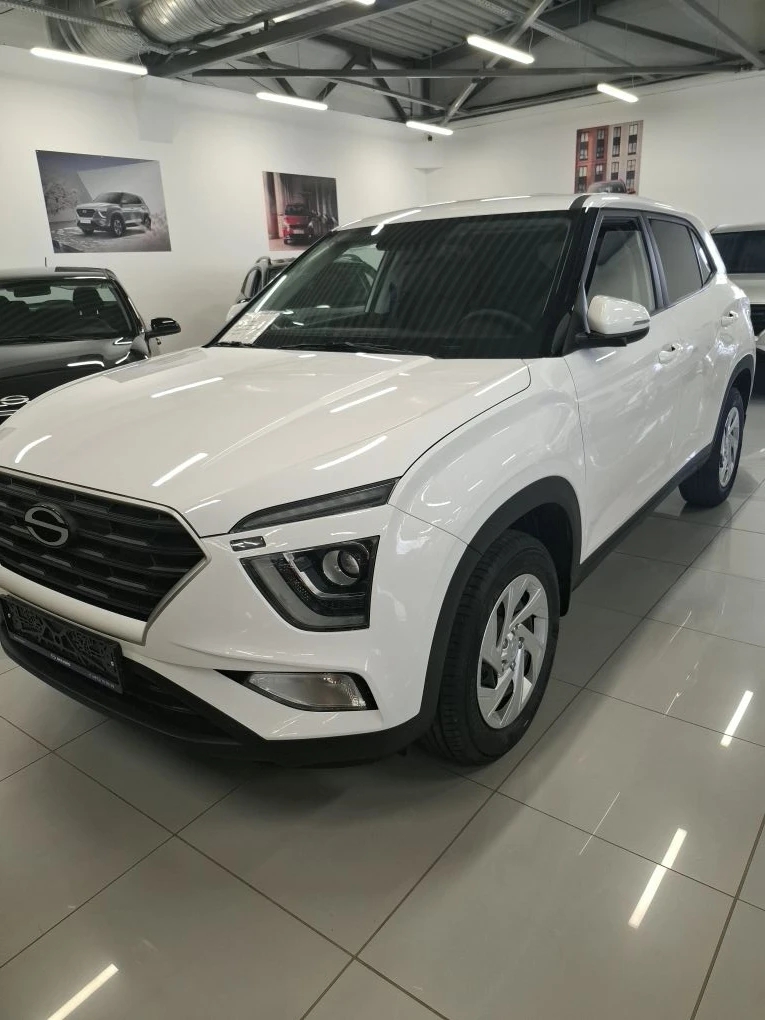

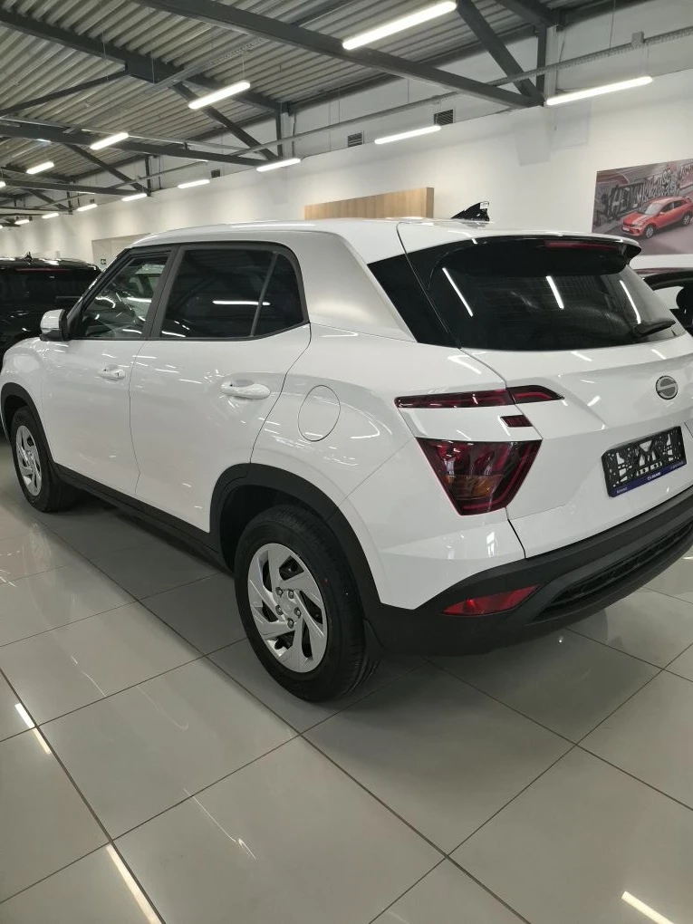

Норм диски, я бы еще хром заглушку центр.отверстия воткнул. Или какие-нить наклейки.
Тоже поменял диски на лето, а одну машину вообще махнул 11.04.на другую с новыми летними колесами.
О, с обновкой!..
Старый 15.04.2026, 19:55   #472
Сообщений: 11,395
А нафиха дорогущая Крета то?
Старый 22.04.2026, 12:17   #473
Сообщений: 5,451
Люблю я их, качество, надежность.
Так больше и взять нечего. У меня очень редкая комплектация - 1,6 л, 6мкпп и 4х4. Заказал ее на заводе в ноябре 25.
