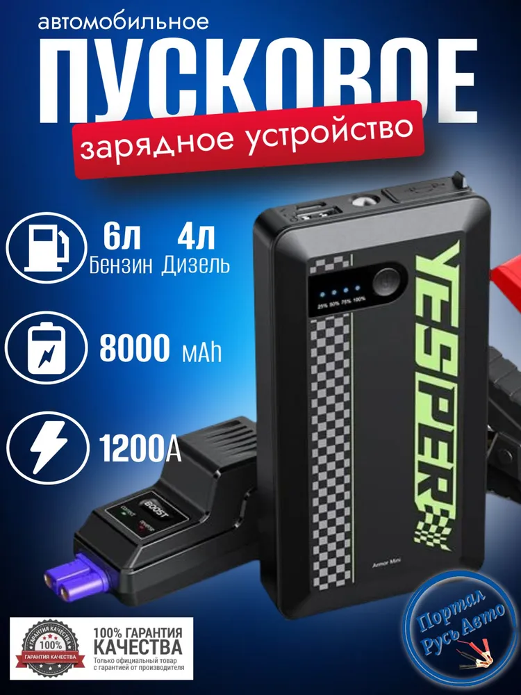

а как это заводит авто?
так-то порассуждать мы все можем))))
вот дед Мороз ко мне в детстве не приходил, значит его нет))))

Неугомонный Ездец, а вот конкретно устройство что на фото имеет - Литий-ионный аккумулятор... А он пожаро- и взрывоопасен!
