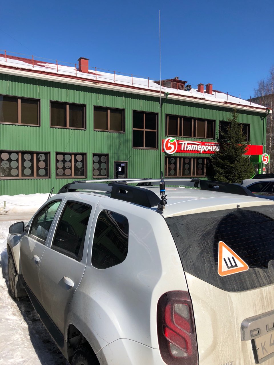

По умолчанию P/c Optim Apollo v.3 + антенна Optim 1100
Сделал у себя так. Сама станция под водительским сиденьем, все управление на тангенте. Получилось аккуратно

Сообщение от Сергеич_10RUS Посмотреть сообщение
Название станции? На фото под подлокотником что?

MihaIL-63, у него ж написано р/ст Аполло Оптима-3. Под подлокотником у него висит тангента с органами управления. На самой тушке у этой модели никаких кнопочек/лампочек - все вынесено на тангенту, что очень удобно.
