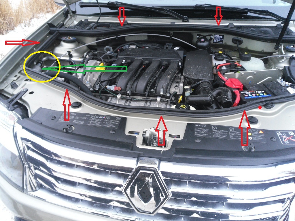

Да вот что еще вспомнил. Этот стук всегда или только при работающем кондиционере?
При работе кондиционера идет вибрация трубок. Так же может постукивать о тыл двигательного отсека Демфер ( см. зеленая стрелка) системы кондиционирования. Он слишком близко стоит к стенке. Присмотрись. Если он. Между ним и стенкой засунь резинку и все пройдет.
На красные стрелки внимание не обращай. (просто другой фото нет в наличии).

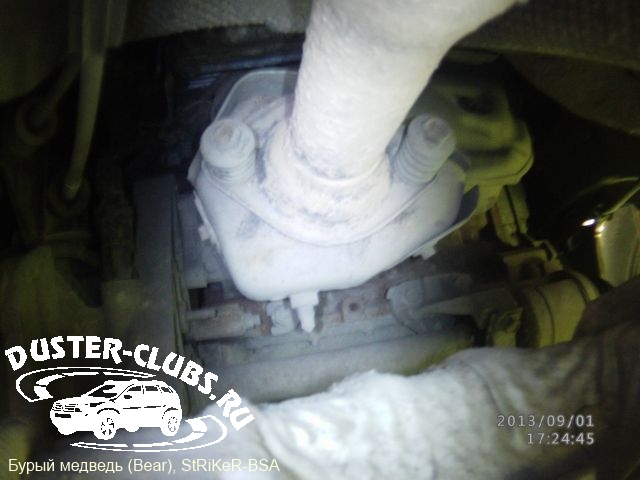

Старый 06.09.2013, 23:15   #388

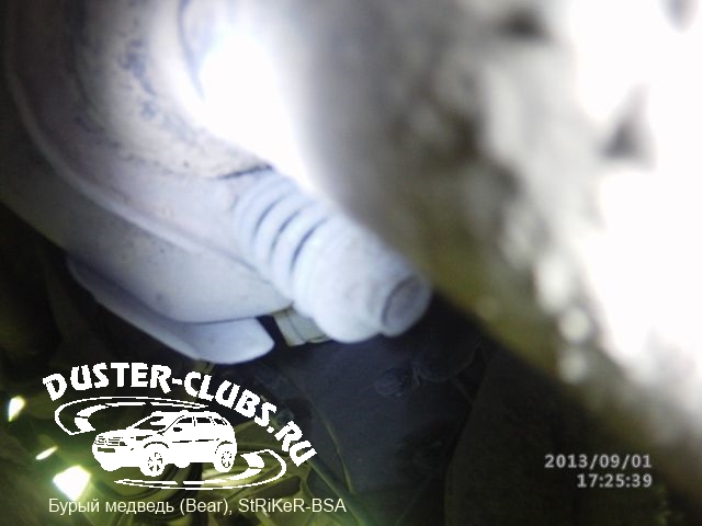

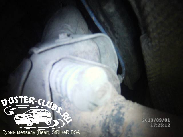

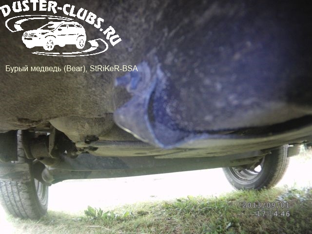

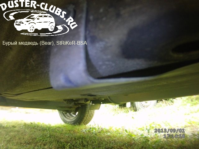

при осмотре обнаружил 2 вещи:
погнул одно из креплений защиты топливопровода
и не равномерно закрученные болты в передней части глушителя

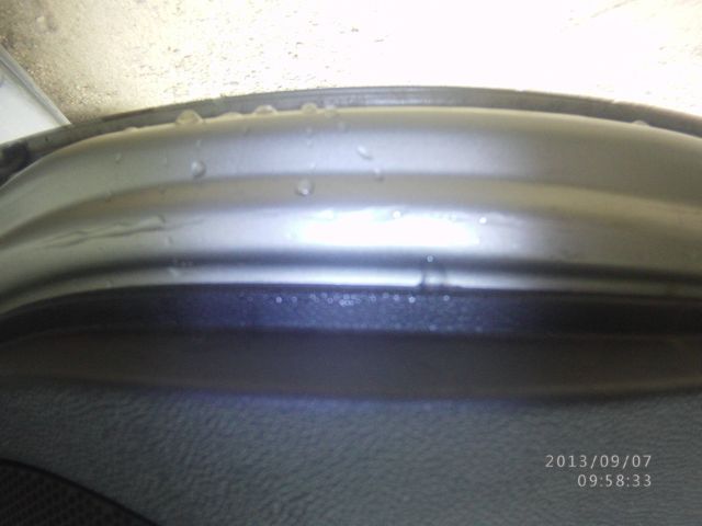

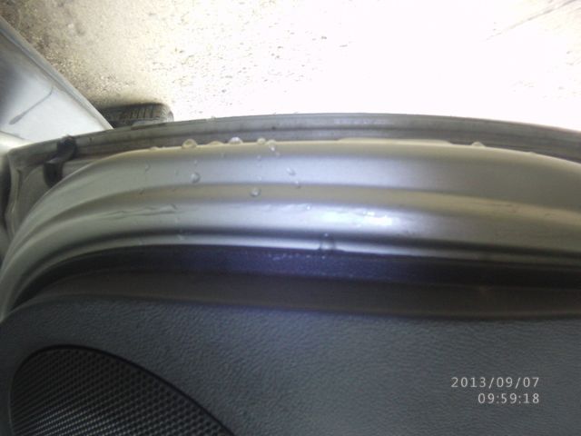

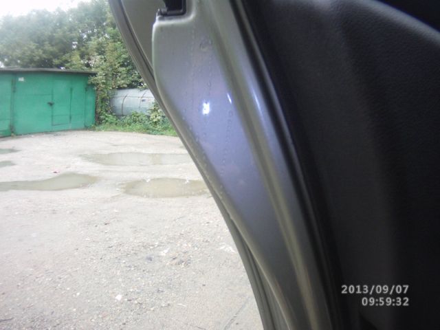

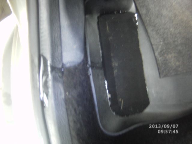

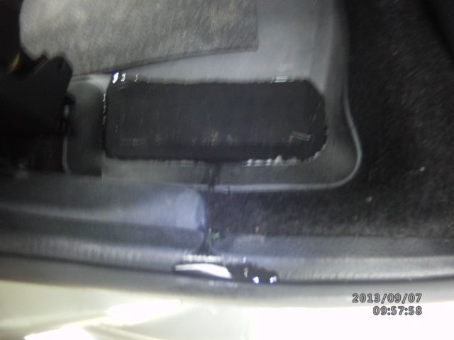

машина неделю простояла. в субботу прихожу и вижу лужу со стороны левого пассажира.
вода текла из под обивки двери
сразу вспомнилось, что как раз на этой двери меняли пистон по гарантии. значит снимали обивку и слой герметика не восстановили.
сегодня Valera приезжал примерить светильники и помучить заднюю фарсунку омывателя.
я пожаловался на воду, Валера снял клапана с низу дверей. они были все в грязи. естественно через них вода не стекала. а копилась в двери и нашла дырочку через герметик.
а ведь предупреждал ОД при продаже, что клапана эти лучше снять.
если их оставлять, то нужно периодически чистить, что бы вода через них уходила.

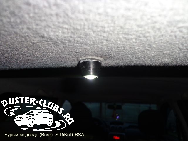

вот что получилось по светильникам
штатный свет
темноты не дождались, но всё равно результат виден
надо будет в темноте всё же снимки сделать.
